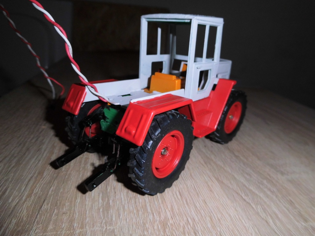

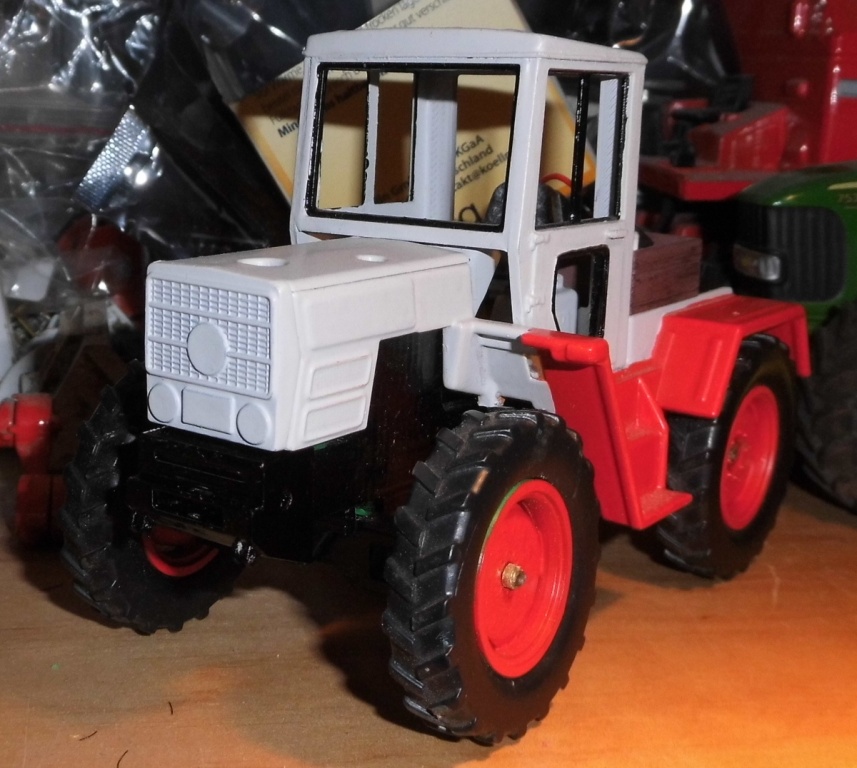

    Angefangen damit dass die Kabine endlich eine eine Rückwand bekommt. Beim 65/70 ist die Öffung "offen" bzw. wird höchstens mit einer Plane verschlossen. Später beim 800er gab es eine Blechwand mit Fenster. Bin mir nicht sicher ob es die beim 65/70 auch schon gab, gesehen hab ich es jedenfalls noch nicht. Meiner bleibt offen.
    Außerdem wurde der Frontabschluss montiert und anschließend lackiert. So langsam sieht der Trac aus wie ein Trac.
    Und zum "Abschluss" noch ein Video

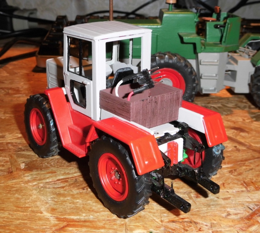

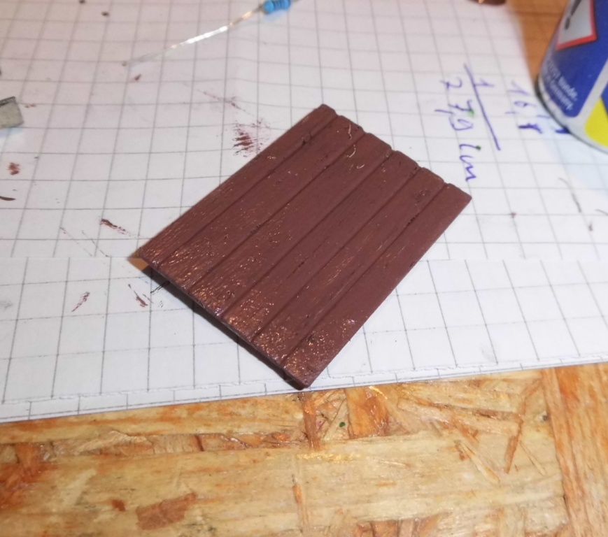

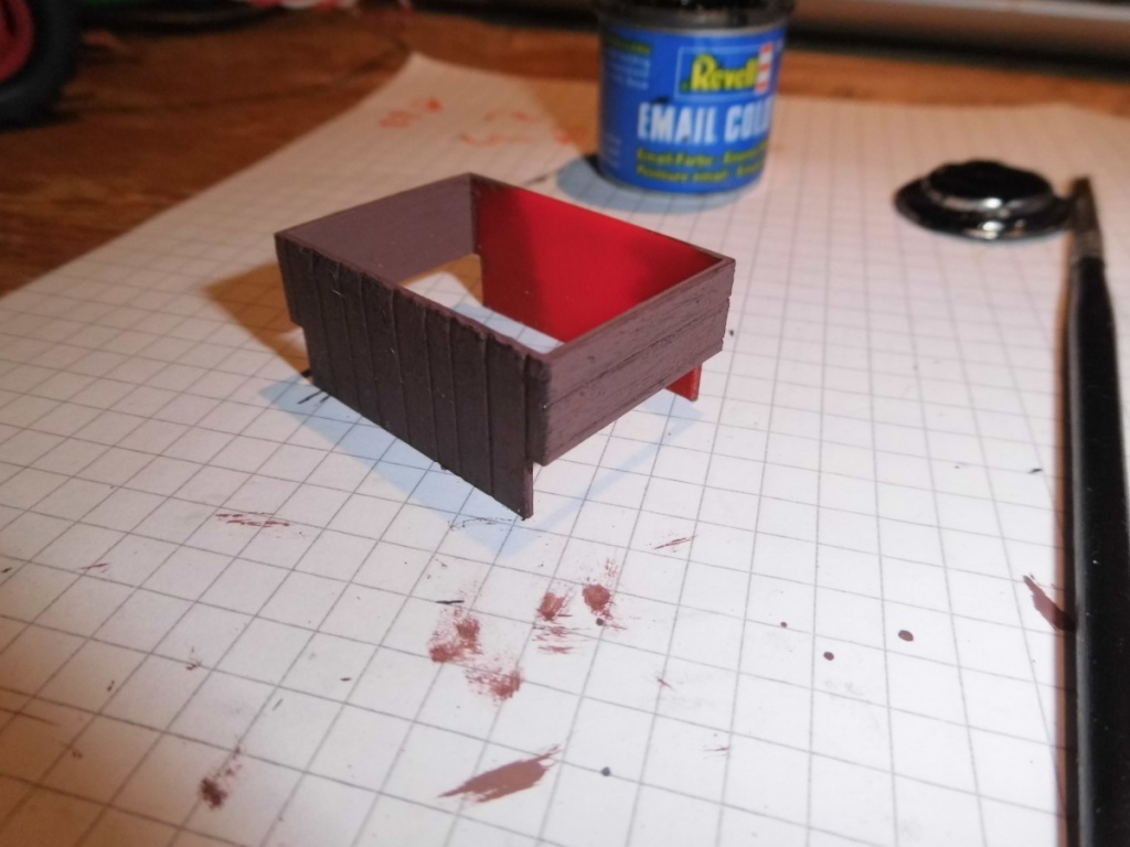

    Dann weiter mit dem Akku-Kasten. Die Sicken für die Bretter sind im Druck, die "Holzmaserung" hab ich versucht mit der Farbe hinzukriegen. Finde ist eigentlich gar nicht so schlecht geworden. Am Ende hab ich noch etwas mit schwarz nachgezeichnet, nicht sicher obs das besser oder schlechter gemacht hat.
    Die Kiste ist jetzt etwas größer, aber so hab ich genug Platz für Kabel und Akkus.
    Hier der Deckel. Zuerst braun angemalt, dann etwas schwarz drüber und dann wieder leicht braun. Dazwischen die Farbe nicht ganz trocknen lassen und somit mit dem Pinsel die trockene Farbe ganz bewusst Pinselstriche rein gemacht, das soll dann die Holzmaserung sein.

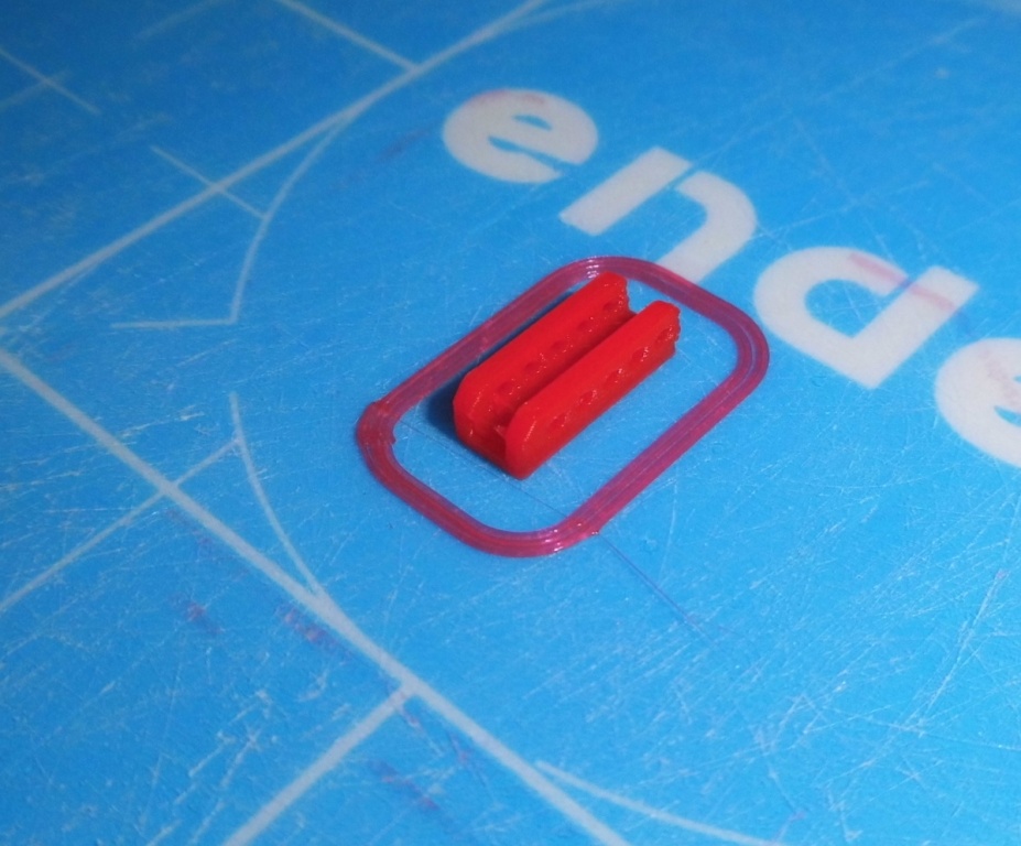

    Zum Abschluss noch der Halter für Oberlenker/Zugmaul und der Frontabschluss frisch vom Drucker bzw. noch aufm Drucker

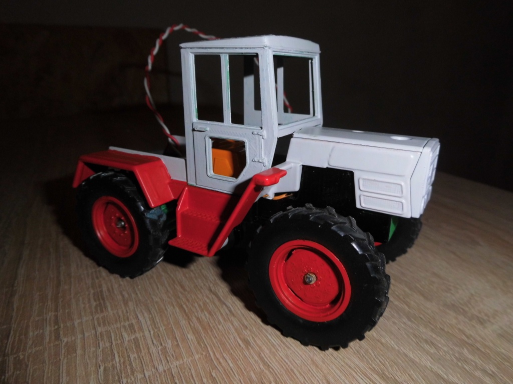

    Winterzeit ist Bastelzeit und das heißt es geht auch bei mir wieder weiter. Am MB-Trac gibt es leider noch einiges was mir nicht so gefällt, aber ich lerne dazu fürs nächste Modell und darum bleibt es so wie es ist. Ein und das selbe Modell immer wieder zerlegen weil man noch was dran anpassen muss, das hatte ich in der Vergangenheit gemacht und das Ergebnis war dass am Ende nichts mehr übrig blieb. Es wird in dem Maßstab doch vieles geklebt und wenig geschraubt..nicht fürs zerlegen gebaut.
    Dennoch wird der Trac natürlich fertig gemacht. Für den Anfang mal ein kleines Update, viel ist wirklich nicht geschehen.

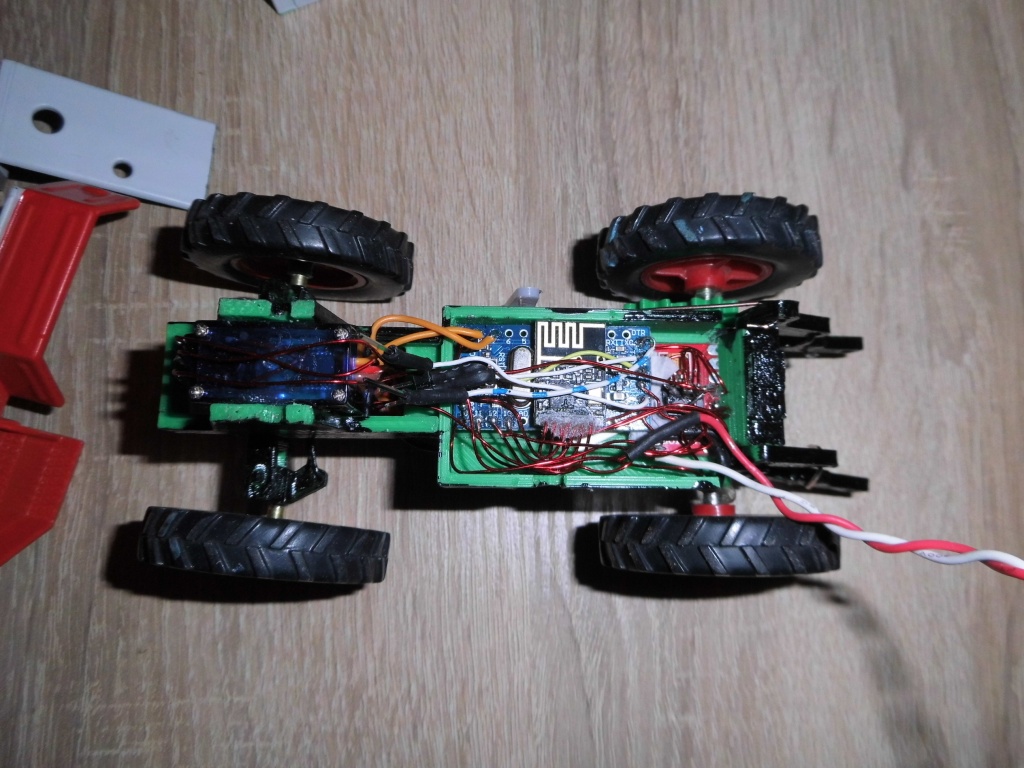

    Man sieht, die Verkabelung ist schlimmer geworden
    Die 4 Pins seitlich sind die zum programmieren nötigen Pins, da der Trac noch ein paar Updates braucht.
    Sind am Ende aber unter den Trittstufen versteckt.

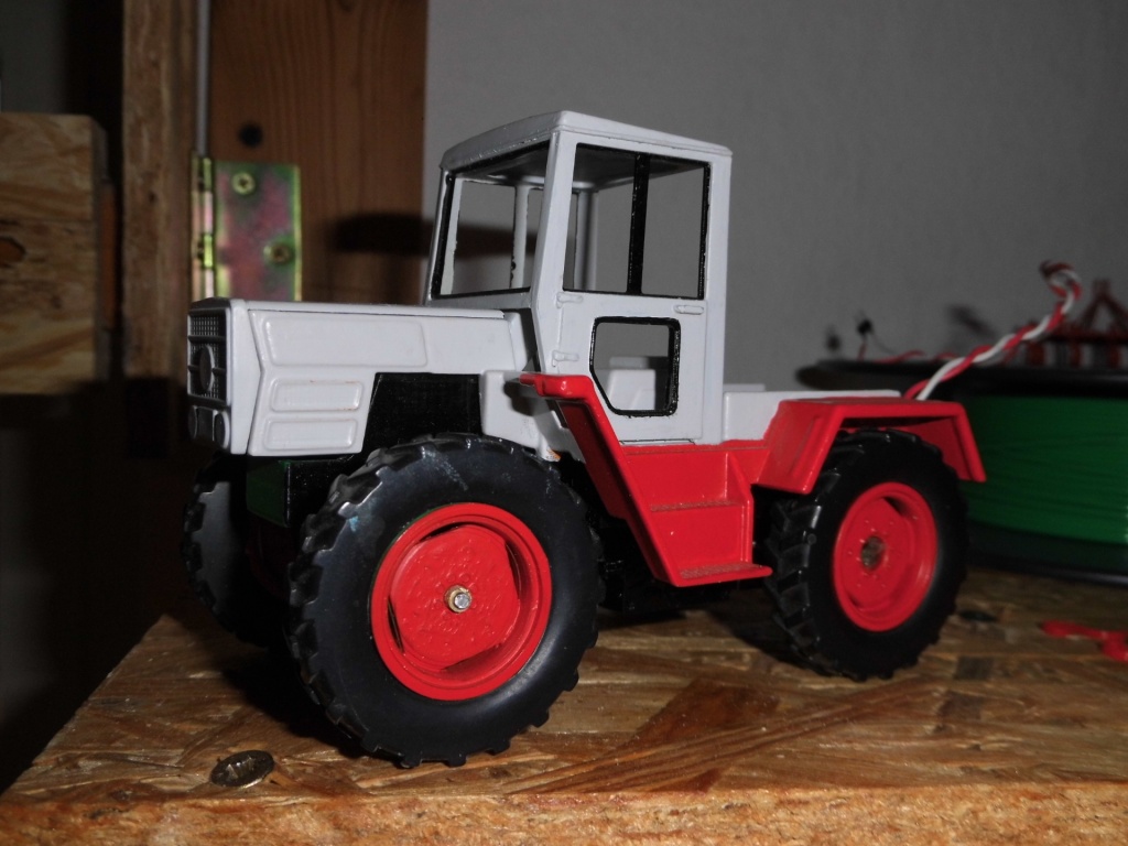

    Ebenso sitzt das Gehäuse jetzt 1mm höher, dann passt der Abstand zu den Rädern besser. Alles in allem passt aber doch alles nicht so ganz zueinander, der alte Siku Trac ist vielleicht auch nicht der stimmigste
    So sitzt der Trac jetzt. Denke das schaut nicht ganz so schlimm aus..^^

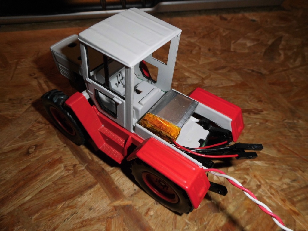

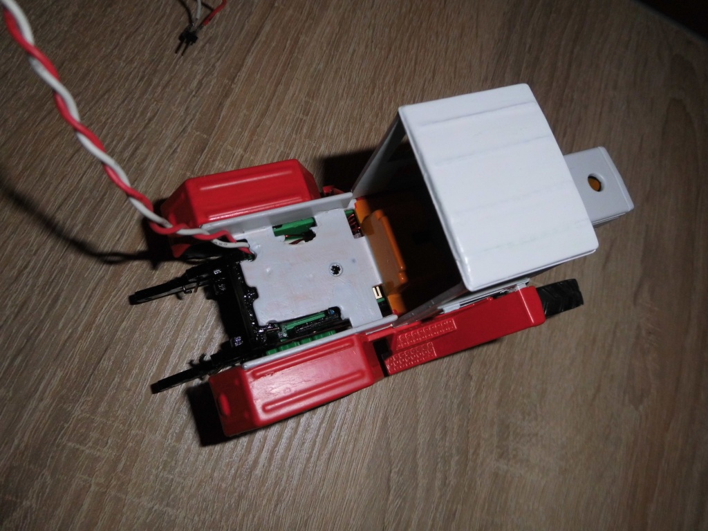

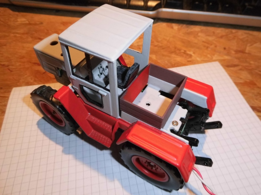

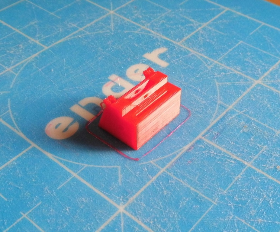

    Als nächstes ist der Platz für die Akkus dran. Da der Trac Anfangs mit Frontlader geplant war hatte ich mir über die Akkus eher weniger Gedanken gemacht. Die sollten dann eben hinten auf die "Pritsche". Da sind sie jetzt auch, weil sonst im Modell kein Platz mehr ist. Hätte ich die "innereien" anders angeordnet wäre das aber weniger ein Problem gewesen.
    "Akku-Kiste" direkt vom 3D Drucker
    Und "Probesitzen" aufm Trac
    Leider ist die Akkukiste etwas zu klein, die Akkus passen nur mit gut quetschen rein. Das gefällt mir so nicht da ich die nicht fest im Modell verbauen möchte sondern entnehmen können will. Also wird jetzt eine neue Kiste gedruckt die nicht mehr zwischen den Seitenblechen sitzt sondern darauf.. Dann ist hoffentlich genug Platz drin auch für die Stecker von den Akkus.
    Die Akkus selbst sind 240mAh, 2 Stück die dann in Reihe geschaltet werden. Meine Modelle laufen alle auf 7.2V Nennspannung im Moment weil der AMS1117 3.3V Spannungsregler den ich verwende unter 4V keine stabile Ausgangsspannung mehr liefert und dann der Atmega ständig resettet. Ein Vorteil ist natürlich dass ich etwas mehr Saft für die Fahrmotoren zur Verfügung habe.. Aber immer gleich 2 Akkus im Modell unterzubringen ist echt nervig.

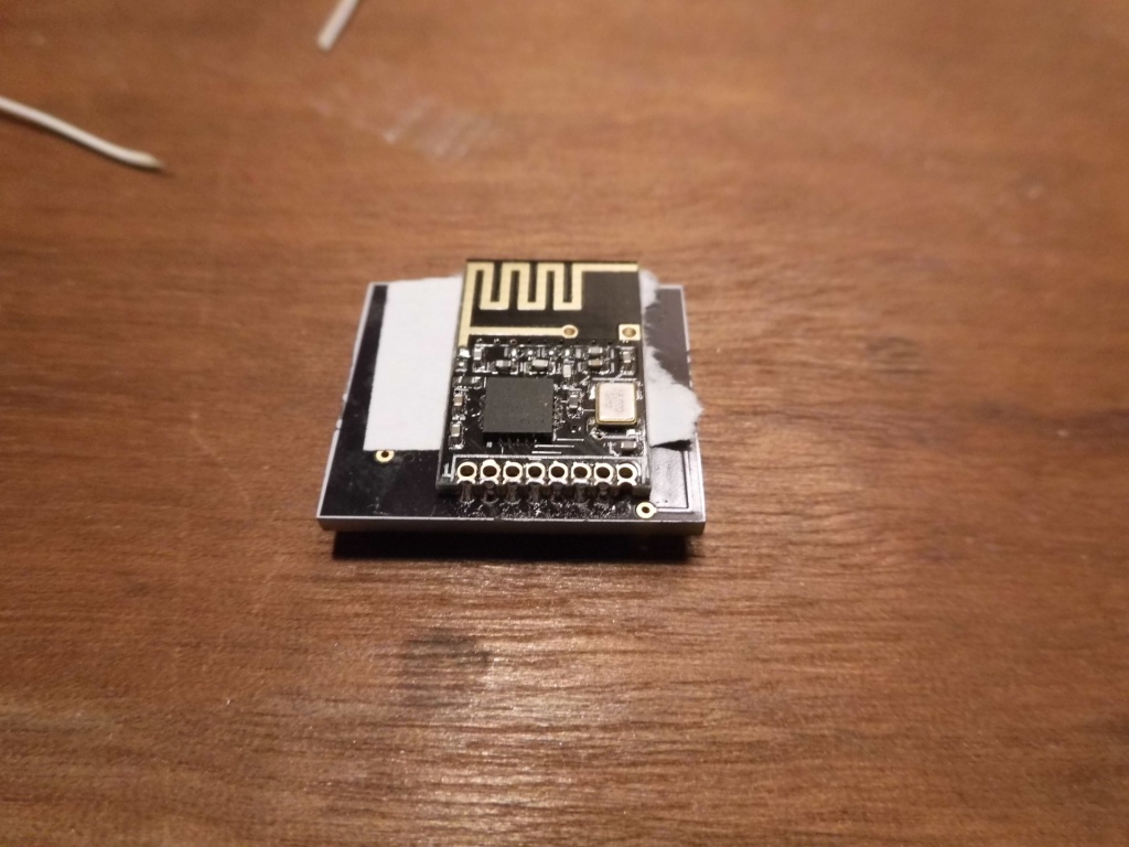

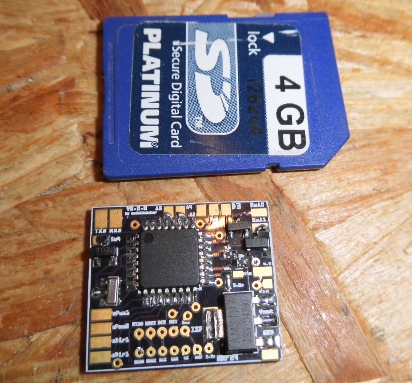

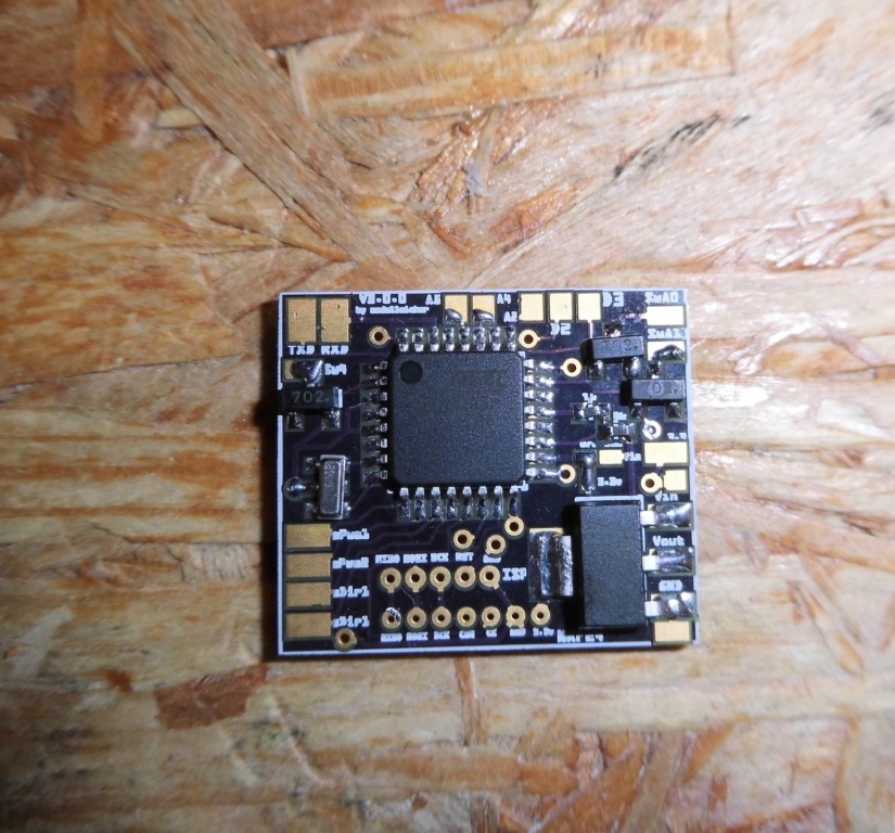

    Hier noch ein kleines "Topic-fremdes" Update. Meine erste funktionierende Hauptplatine habe ich gestern fertig gestellt. Zum Einsatz kommt der Atmega Chip wie im Arduino, allerdings ist alles was nicht unbedingt zwingend nötig ist weg gelassen.
    Normale SD Karte zum Größenvergleich. Platine ist 21x18mm groß.
    Hinten drauf wird dann direkt der NRF24 2.4Ghz Empfänger verlötet.
    Damit hab ich deutlich mehr Platz im Modell.. oder ich kann meine Elektronik in deutlich kleinere Modelle verbauen..;)

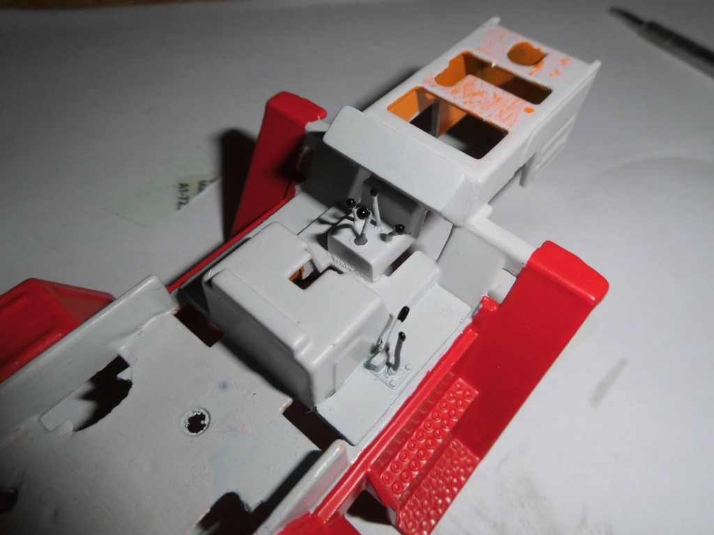

    Amaturenbrett, leider vergessen direkt nach dem Druck zu fotografieren, das ist jetzt schon 1x gefüllert und geschliffen.
    Zusammen mit dem Sitz und den Bodenblechen, die sind jetzt aber direkt vom Drucker
    Etwas Farbe..

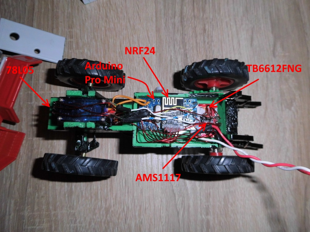

    Gesteuert wird das ganze mit einer 2,4Ghz Anlage, "Eigenbau" basierend auf Arduino und den NRF24 Transeivern.
    Der Sender besteht aus dem Gehäuse der Fernsteuerung einer dieser IR-Helikoptern, das Innenleben ist natürlich komplett neu.
    Im Schlepper verbaut sind
    N20 100U/min Motor für den Antrieb
    2x SG90 Standardservo jeweils einen für Lenkung und Heckhydraulik
    TB6612FNG Motortreiber
    Arduino Pro Mini als "Hauptplatine"
    NRF24 mini als Empfänger
    AMS1117 3.3v Spannungsregler für die Elektronik
    78L05 5V Spannungsregler für die Servos (leider ein riesenteil weil ich nix anderes da hatte )
    2 240mAh Lipo Zellen, der Schlepper läuft auf 7.2V Nennspannung

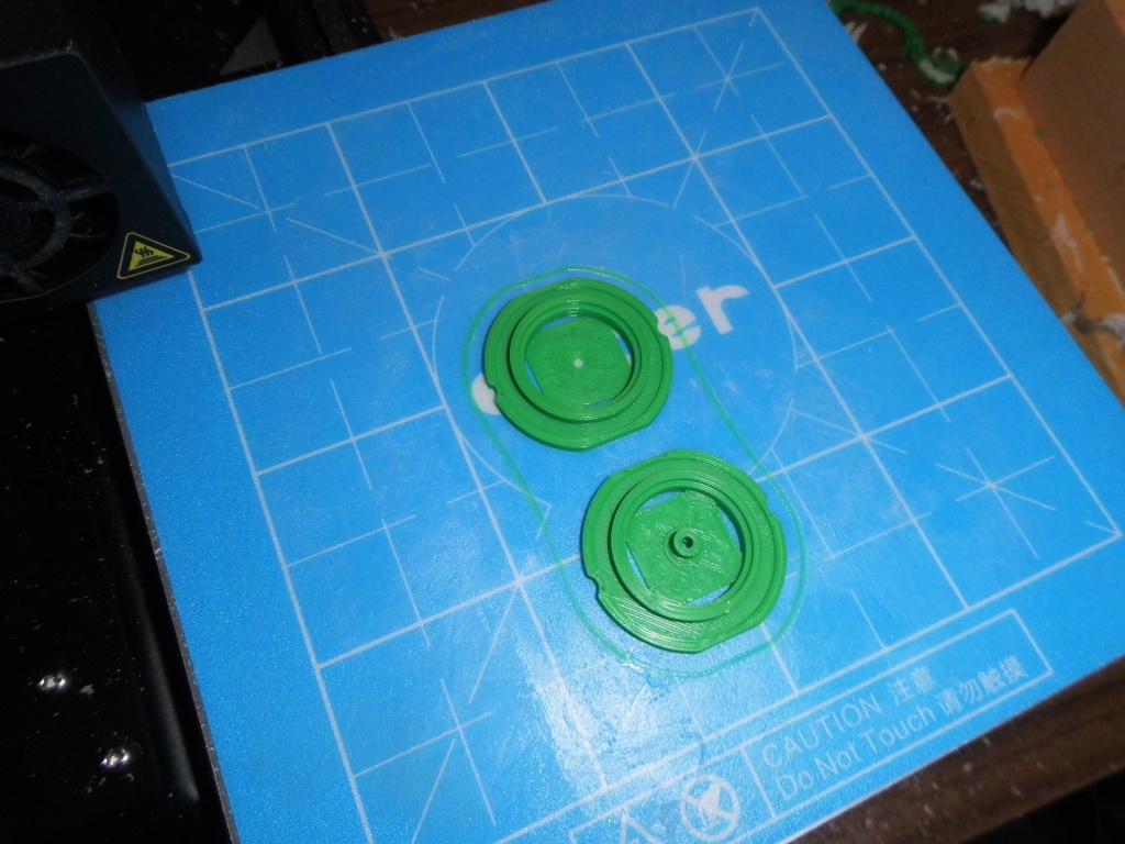

    Wie man sieht sind die vorderen Felgen auch 3D gedruckt weil die Achse 2mm hatte und ich gerade kein 2mm Innen 3mm außen Messingröhrchen da hatte..
    Eine Felge noch auf dem 3D Drucker:

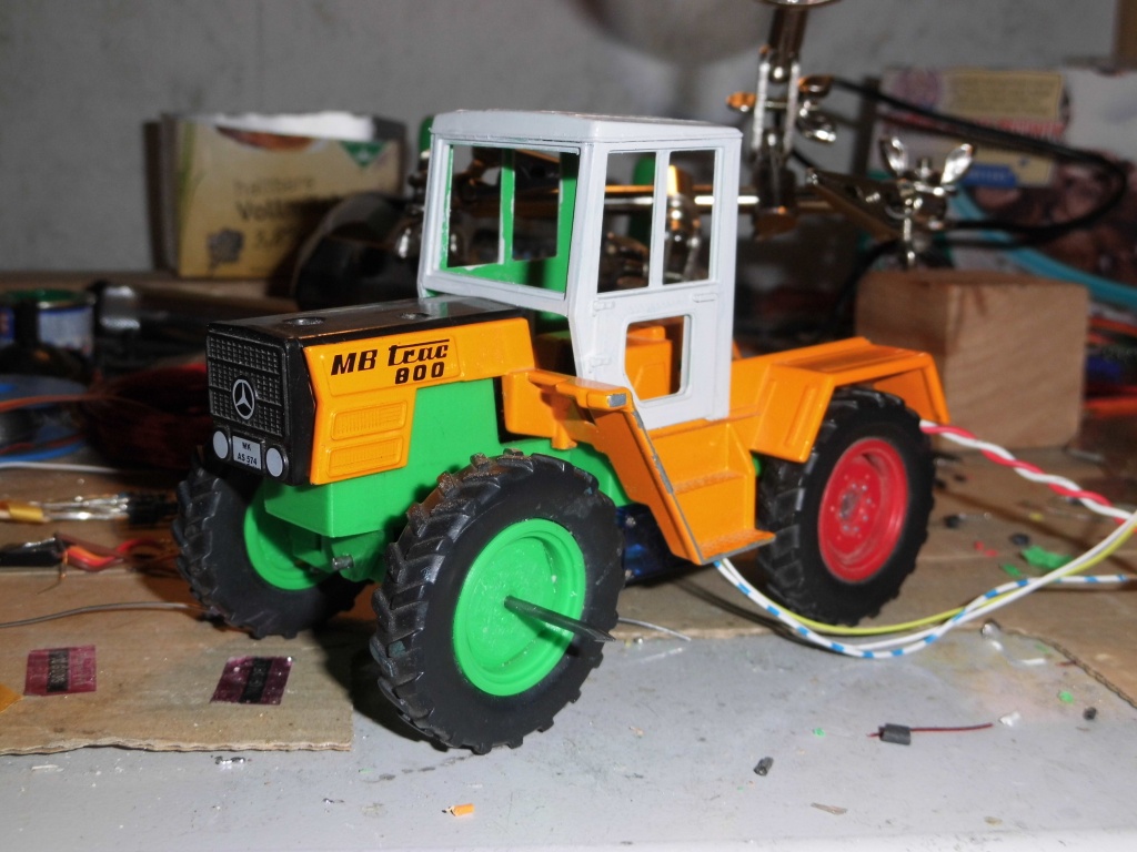

    Guten Abend,
    Dachte mir ich zeige meine Basteleien hier auch mal
    Das Grundmodell ist der MB-Trac 800 von Siku, das Untergestell sowie das Dach sind 3D gedruckt. Natürlich alles noch nicht fertig, die erste Testfahrt stand gerade erst an. Jetzt gehts an das optische verschönern.
