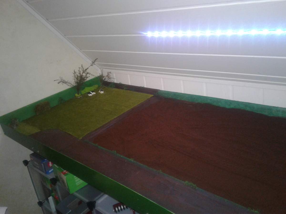

    So - nach meinem Ausflug in die 1:16 Welt, habe ich über Ostern aus Rest Brettern mal ein kleines Fahrdiorama angefangen.
    Die Größe die dabei herauskam beträgt 2400 x 720 mm, mit einer Ackerfläche von 1200 x 600 mm.
    Ich hatte erst überlegt mein kleines Oldtimer Diorama darin zu Integrieren, habe mich dann aber entschlossen die Grundplatte eher einfacher zu gestalten
    und Details wie Pflanzen, Gebäude usw. als Einzelobjekte zu basteln. Das lässt sich später leichter Sauberhalten.
    Die Fläche ist natürlich relativ Klein, aber es ist auch eigentlich nur für Geräte-Tests, als Foto Hintergrund und natürlich kreativem Zeitvertreib gedacht.
    So hats Angefangen, mit einem Stück Siebdruckplatte (Acker) 2 Brett-Resten und einem Stück Eichenbohle (Feldweg)
    Den Feldweg habe ich wieder mit Acryl-Dichtmasse hergestellt.
    Einige Grasbüschel in Produktion, und der Anfang der Farblichen Gestaltung.
    der Derzeitige Stand, und einige Pflanzenversuche mit Besenheide, Glockenheide und etwas Moos.
    Die "Heide-Bäumchen" habe ich mal satt mit Klarlack behandelt, mal sehen wie sie auf Dauer Farbe und Struktur halten.
    Wenn sie Halten kommen später noch mehr, wenn sie zerbröseln muss ich was anderes machen.
    Den Kaffee-Acker habe ich mit "frischem" (ungebrühtem) billig Kaffee belegt, da ich selber gar keinen Kaffee mag, und mir auch das Schimmelrisiko
    zu hoch war. Allerdings bin ich mit der "Konsistenz" nicht so ganz zufrieden, man kann kaum schöne Grubber "Spuren" ziehen weil sich das material
    an Stellen wie Heckkupplung oder vor Walzen und Wellen sehr stark ansammelt, und damit jedes Gerät zum Schiebeschild wird. :(
    Liegt das vielleicht an meinem frischen Kaffee?

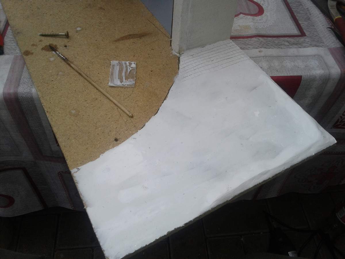

    Ein angedeuteter Kuhstall mit Schiebetor, im vorne wird mit Acryl "gepflastert", so wie der kleine "Werkstatt " Bereich Seitlich.
    Die Acryl-Dichtmasse habe ich relativ dünn aufgespachtelt (ca.1-2 mm), dann mit dem Messer die Pflasterfugen eingeritzt.
    außerdem kann man dadurch Bodenstrukturen wie kl. Hügelchen oder Spuren einarbeiten. und mit Wasser glätten.
    Anschließend wird das Acryl Farblich gestaltet. Acryl lässt sich überstreichen, Silicon nicht.
    Man kann allerdings auch gleich Farbiges Acryl nehmen.

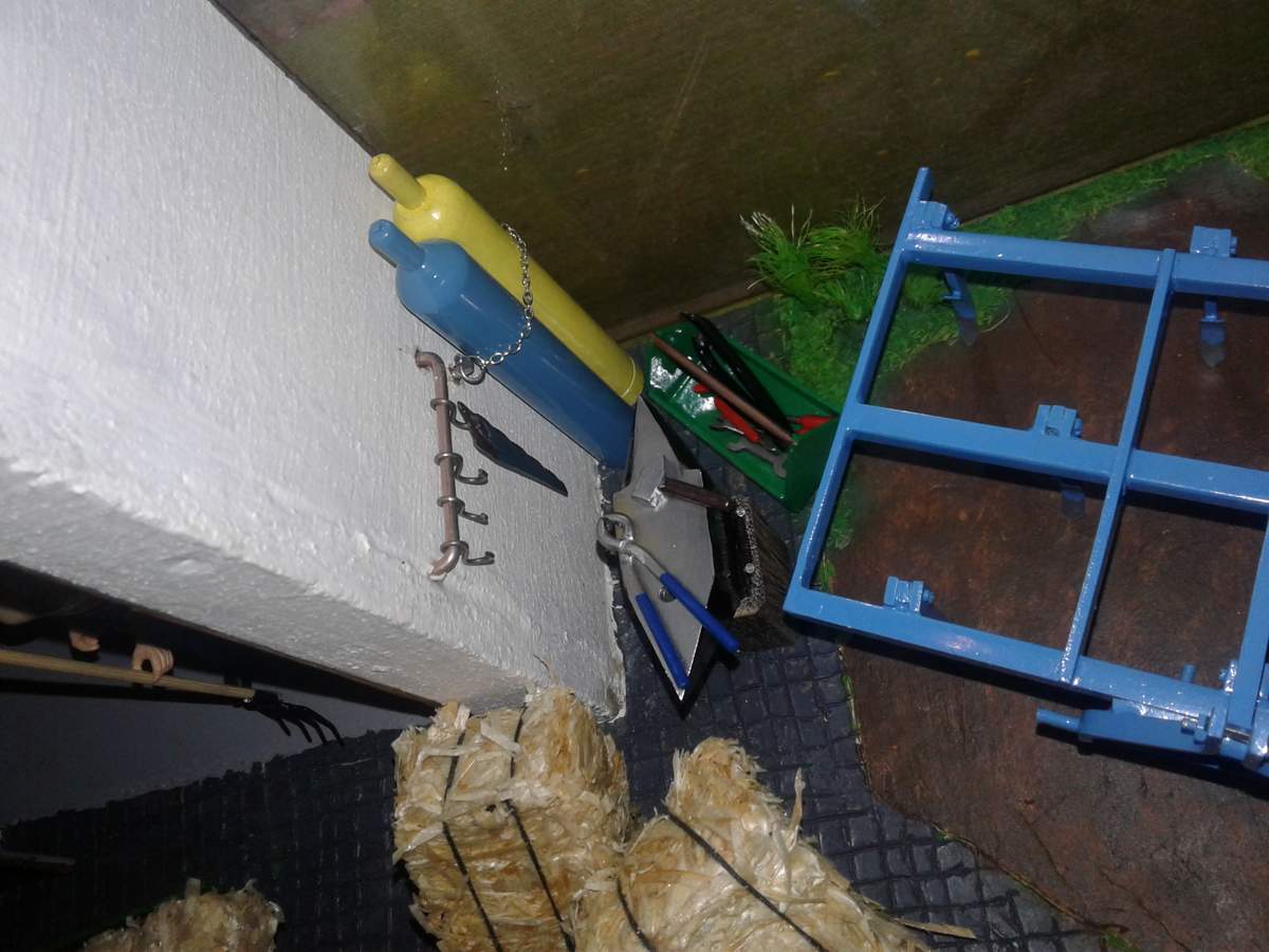

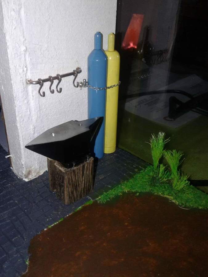

    Kuhstall: wird noch mit Einstreu, evtl. etwas Heu und Werkzeugen Dekoriert.
    Werkstatt: Gasflaschen, Amboss und Hammer.
    Auf der Freifläche neben dem Stall wird der Grubber und der Düngerstreuer stehen, hier ist ein Mix aus Erde, Grasbüscheln und Unkraut vorgesehen.
    Der Traktor kommt mit einer Dreipunktkiste vor das Tor und Liefert Heu oder Stroh.

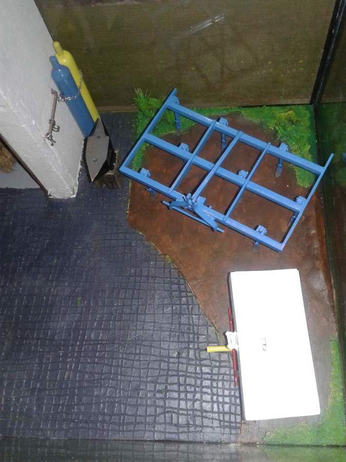

    Dieses Wochenende habe ich den Grubber fertiggestellt, die Welle habe ich jetzt doch weggelassen, er ist so schon Recht schwer.

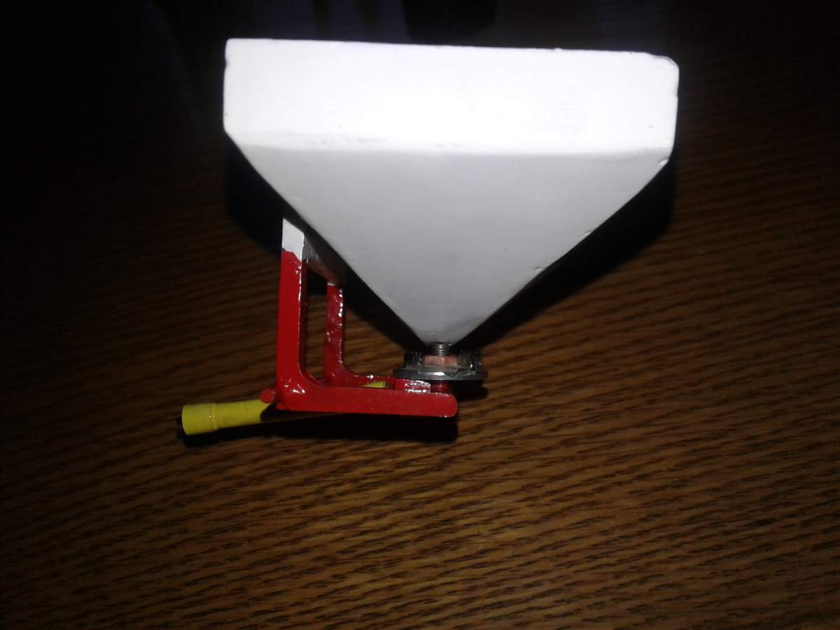

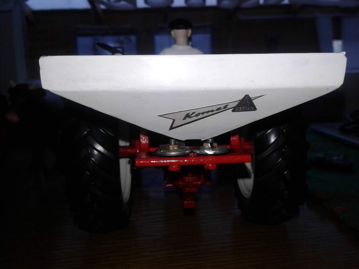

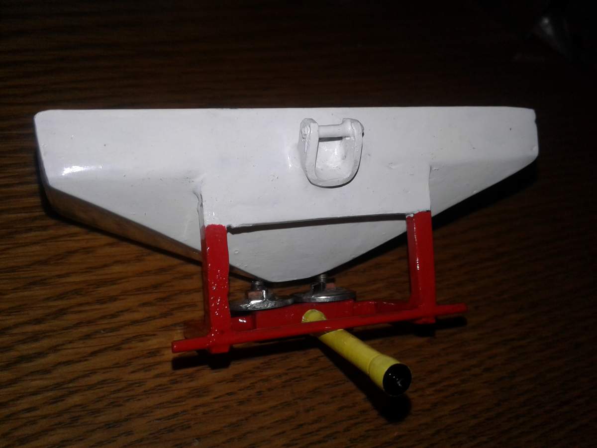

    Außerdem habe ich über die Woche noch einen Düngerstreuer vorbereitet, der ist auch Fertig.
    Die Enden der Seitenstreben habe ich mal gelassen.
    Der Rauch Komet Düngerstreuer mit angedeuteter Zapfwelle.

    Erstmal habe ich ein Paar Gasflaschen gefertigt, ein Flaschenwagen kommt später noch:

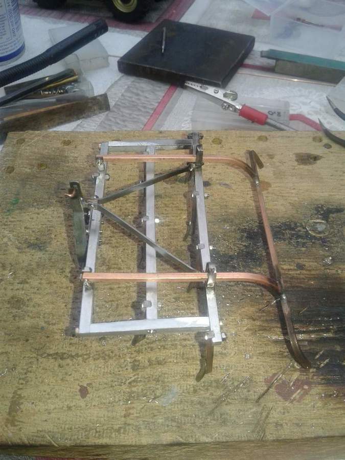

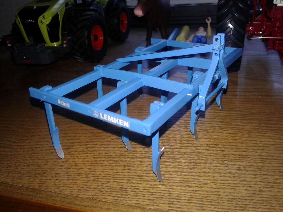

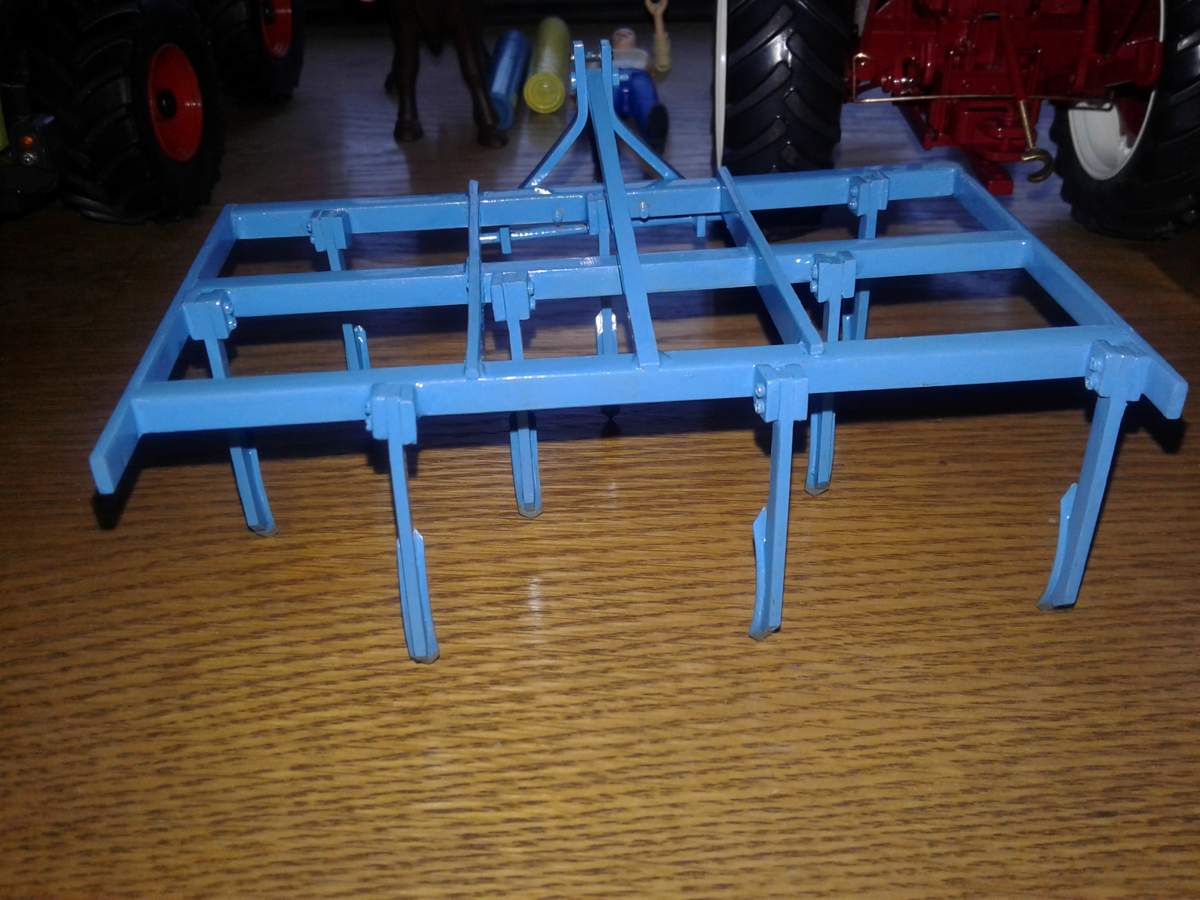

    als nächstes folgt ein Grubber 2,20 m Arbeitsbreite, 3-Balken, 9-Zinken, und Mulchschare.
    Das Grundgestell ist fertig, es kommen noch weitere Verstrebungen im Mittelbereich sowie Schrägstreben vom Oberlenker aus.
    Außerdem soll noch eine Welle folgen, nach Möglichkeit einstellbar.

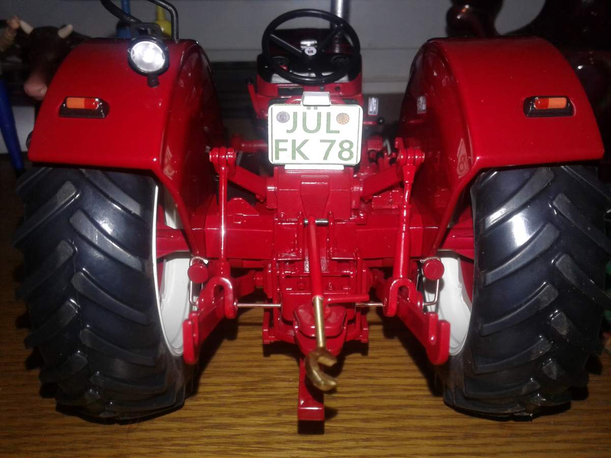

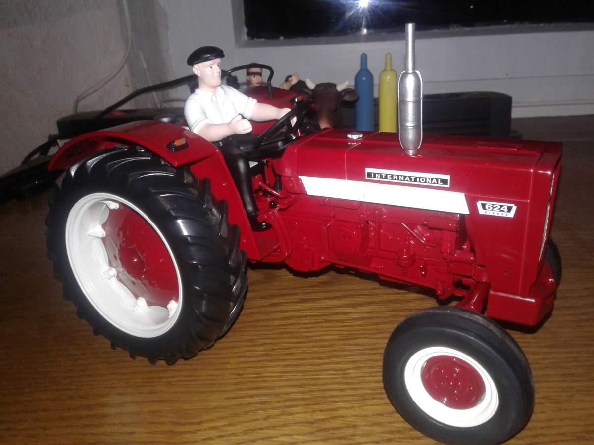

    Ich habe kürzlich mein erstes Modell in 1:16 erhalten, den IHC 624 von Replicagri.
    Verpackung:
    Der Traktor kommt im Karton mit Sichtfeld und ist auf einer Kunststoff Sockelplatte mit Modellbezeichnung durch Zwei Schrauben fixiert.

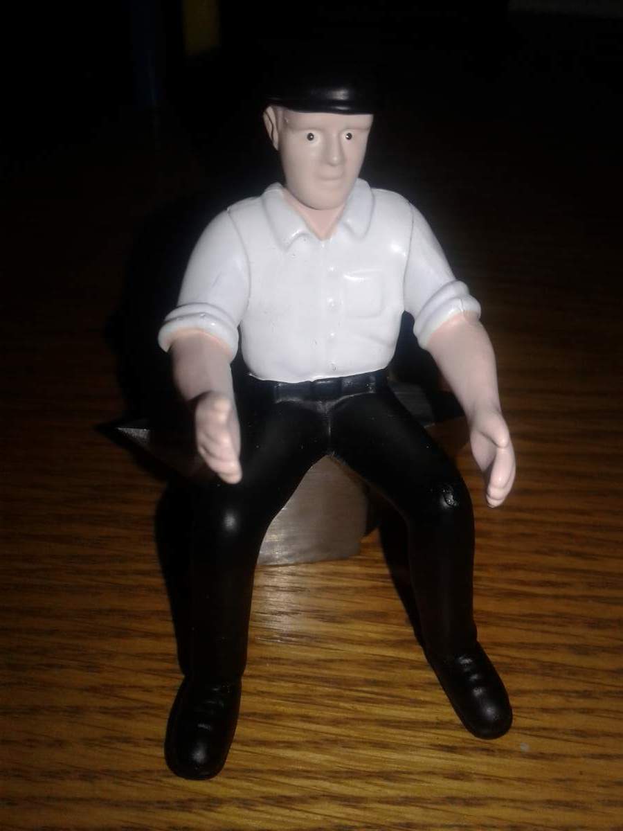

    Als Transportsicherung sind Diverse durchsichtige Tiefzieh-Elemente verbaut. Die Fahrerfigur ist in einem separaten Karton beigelegt.
    Ackerschiene, Oberlenker und Kupplungsbolzen sind mit Klebeband auf der Unterseite Fixiert.
    Modell:

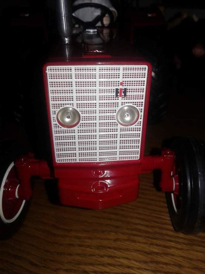

    Das Modell ist insgesamt gut gelungen, vorn auf der Motorhaube erlaubt ein Kläppchen Zugang zum Kühlerstutzen. Die Motorhaube lässt sich nicht öffnen.
    Die Lenkung fällt sehr bescheiden aus, obwohl die äußeren Stangen und Hebel vorhanden sind, ist ein Innenliegendes System mit wenig Spielraum verbaut. Echt Schade.
    Außerdem ist das Loch der Frontkupplung nicht ganz durchbohrt. (werde ich noch vorsichtg machen)

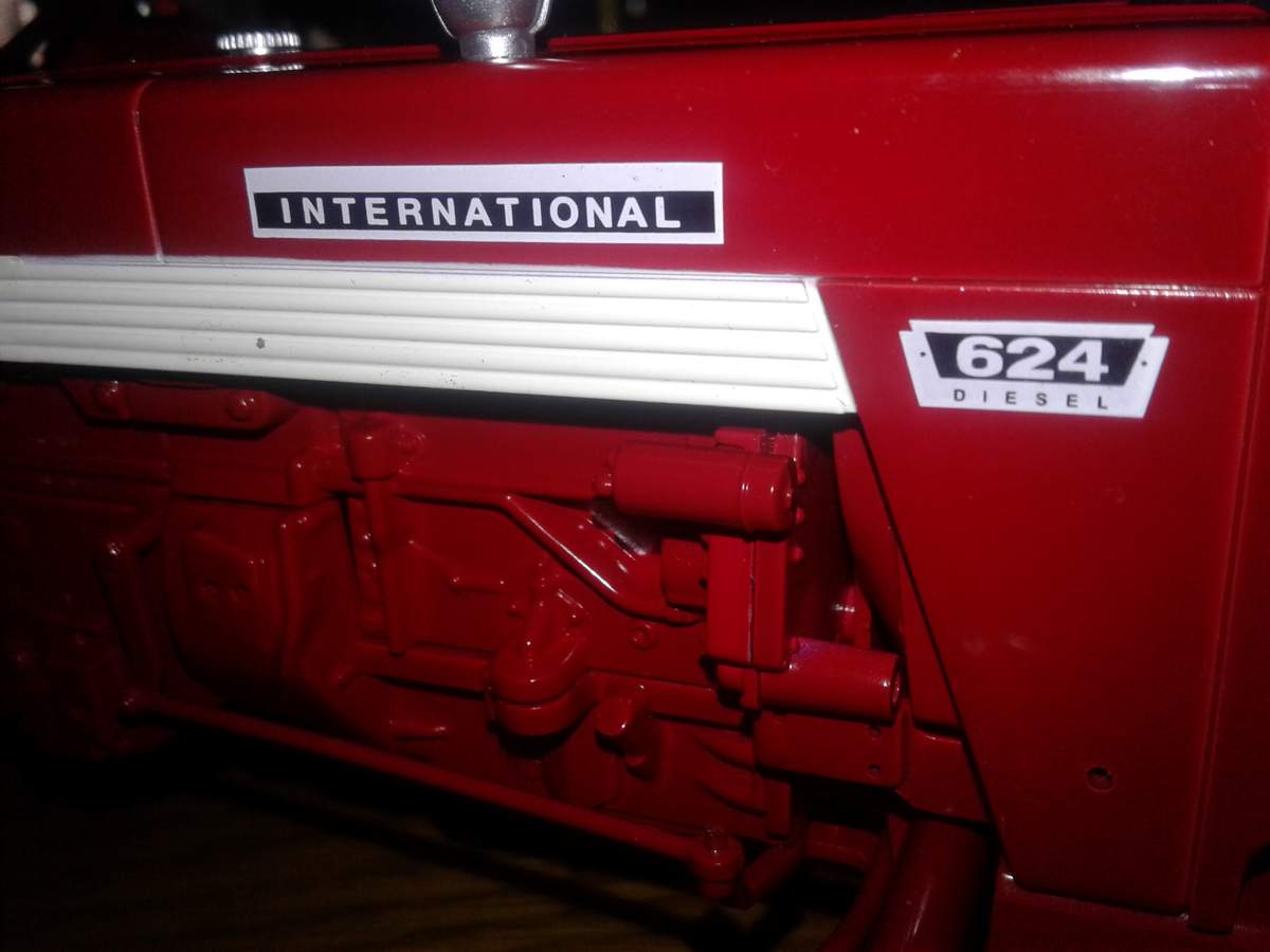

    Die Schriftzüge sind sauber gedruckt, die Partikel sind von meiner Grubber anprobe. Die Reifen haben leider keine Hersteller angaben.

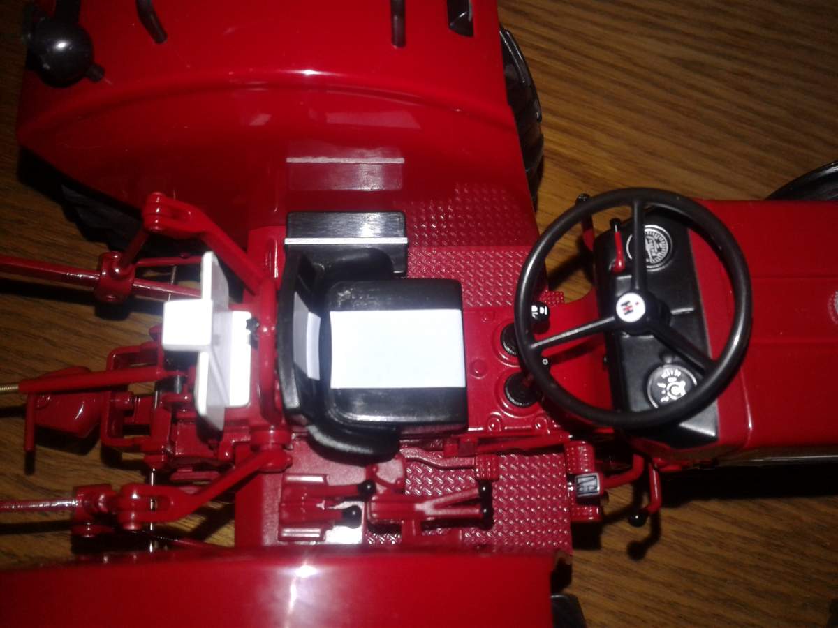

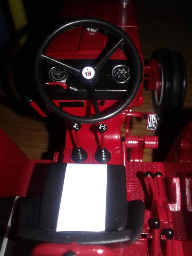

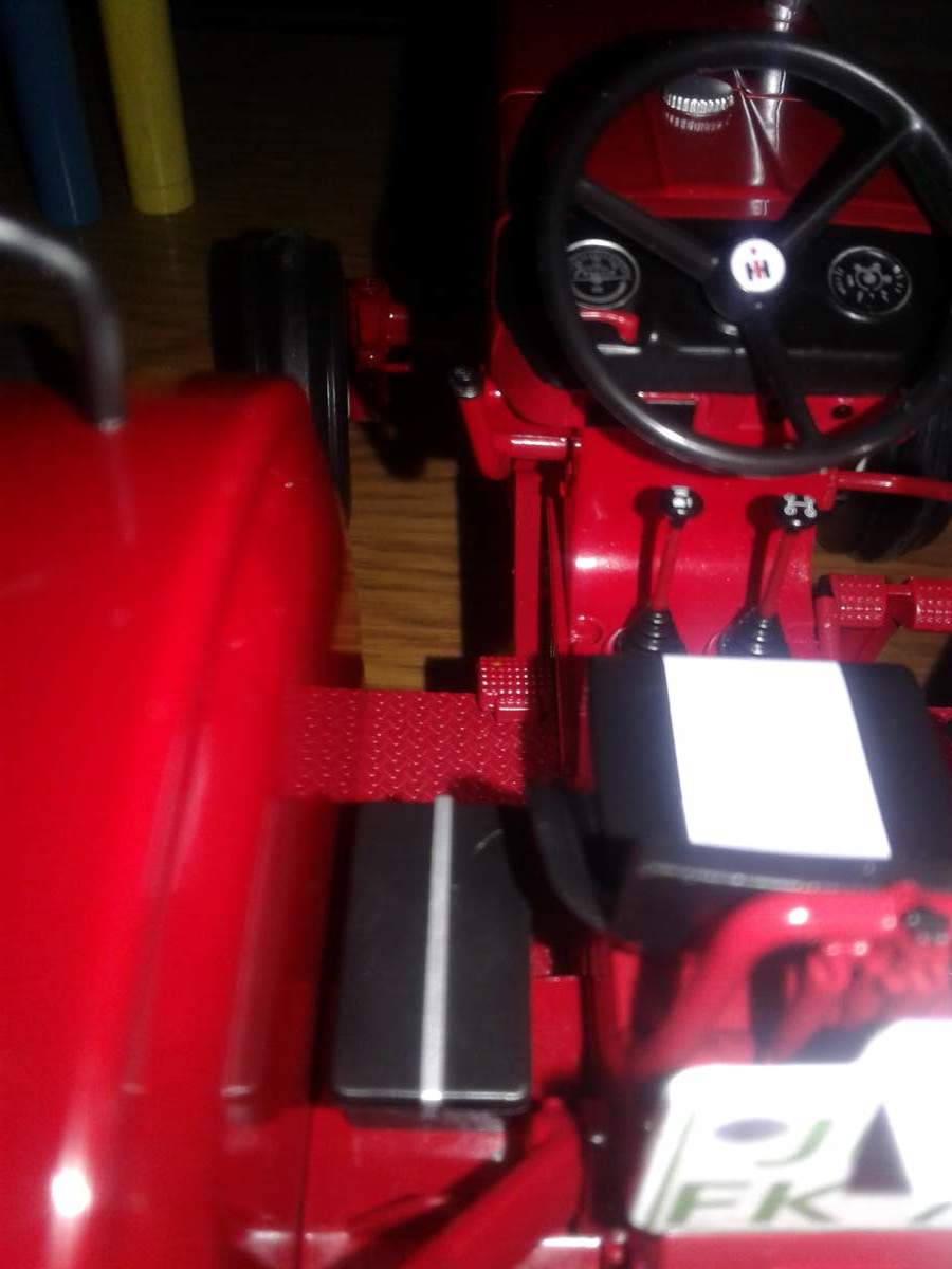

    Der Fahrerstand ist detailliert wiedergegeben. Cockpitanzeigen, Schaltknäufe und Pedale sind bedruckt, und es gibt eine kleine Werkzeugbox.
    Das Schlepperheck hat ein höhenverstellbares Zugmaul, ein bewegliches Zugpendel, und den Dreipunkt Kraftheber. Der Oberlenker wird eingeclipst und ist in der Länge einstellbar.
    Da der Kraftheber keine Arretierung (wie bei Weise-Toys) hat, habe ich dort einen Schweissdraht (Kupferfarben) montiert, damit er in Oberer Position bleibt.
    Den Oberlenker werde ich gegebenenfalls auch durch einen Stabileren ersetzen.
    Zugelassen hab ich ihn auch schon, dank Kennzeichen Halterung mit Lampe.
    Die Ackerschiene und Fahrerfigur.
    Fazit:
    Da dies mein erstes Replicagri und 1:16 Modell ist und mir klar ist das es kein Spielmodell ist, würde ich sagen:
    Ein Solides und gelungenes Modell, zum akzeptablen Preis. (74,99€) aber mit Schwachstellen bei Lenkung und mangelnder Kraftheber Arretierung.
    Gruß Frank. :)

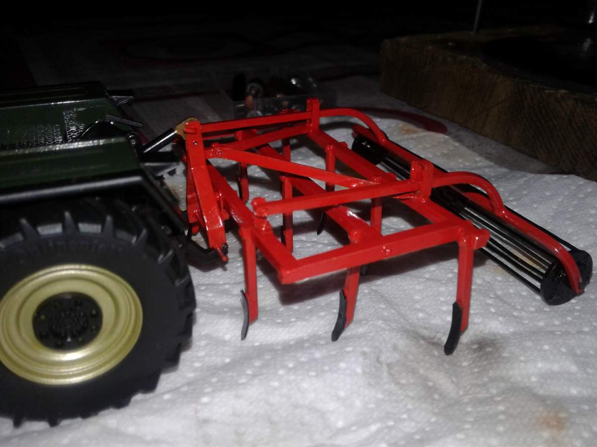

    Ich habe den Grubber jetzt mal im "Rau" Farben Rot-Schwarz Lackiert, mal sehen wie ich das mit den Schriftzügen mache.

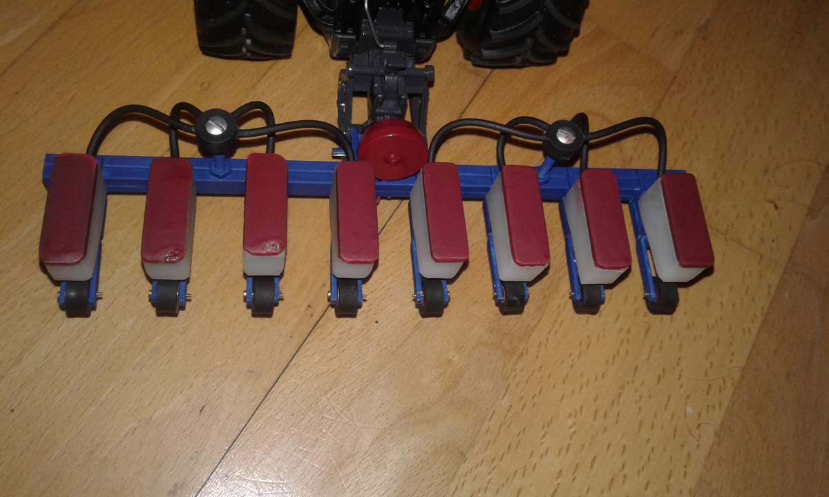

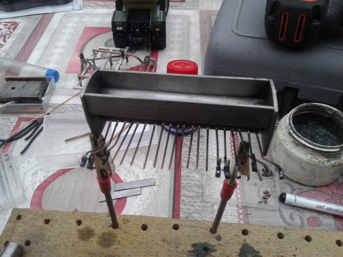

    Außerdem habe ich über die Woche eine 3m Sämaschine angefangen, nach Art Amazone D7 oder D8.
    Leider ist mir beim Deckel der Gewindeschneider M1 abgebrochen, deshalb bekomme ich die Schraube nicht mehr weiter rein. ;(
    Mit dem Lackieren hab ich heute angefangen, muss aber noch die Säeinheiten weiß machen, und einige stellen nachbessern.
    Zwischen die Drahtenden kommen dann noch Schwarze Schläuche.
    Auf Spurreißer und Striegel habe ich verzichtet, eventuell folgt noch eine Rüttelegge oder Kreiselegge, mal sehen.

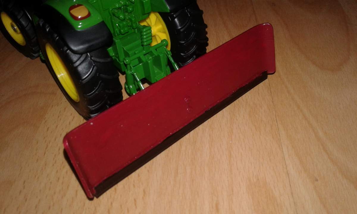

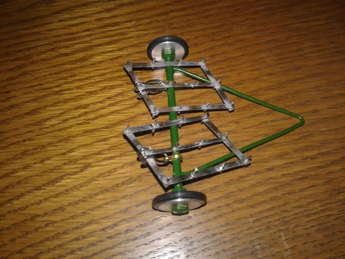

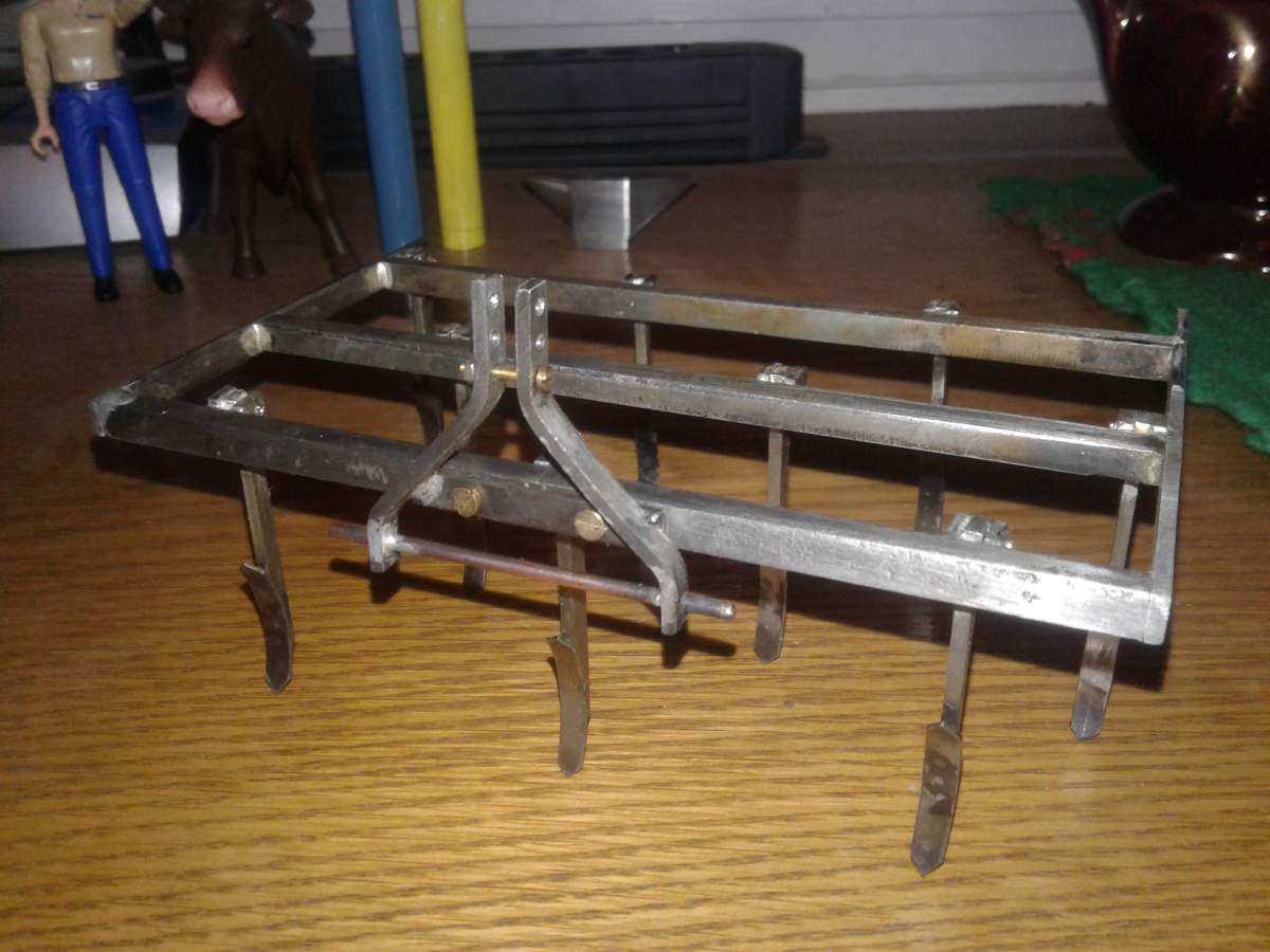

    Da es mir noch an Geräten in dieser Leistungsklasse mangelt, habe ich erstmal einen Grubber - 3,00m, 3 Balken, 9 Zinken mit Rohrstabwalze gebaut.
    Weil ich ihn aus dem Stehgreif gebaut habe, weiß ich noch nicht welche Farbe bzw. Marke es werden könnte.

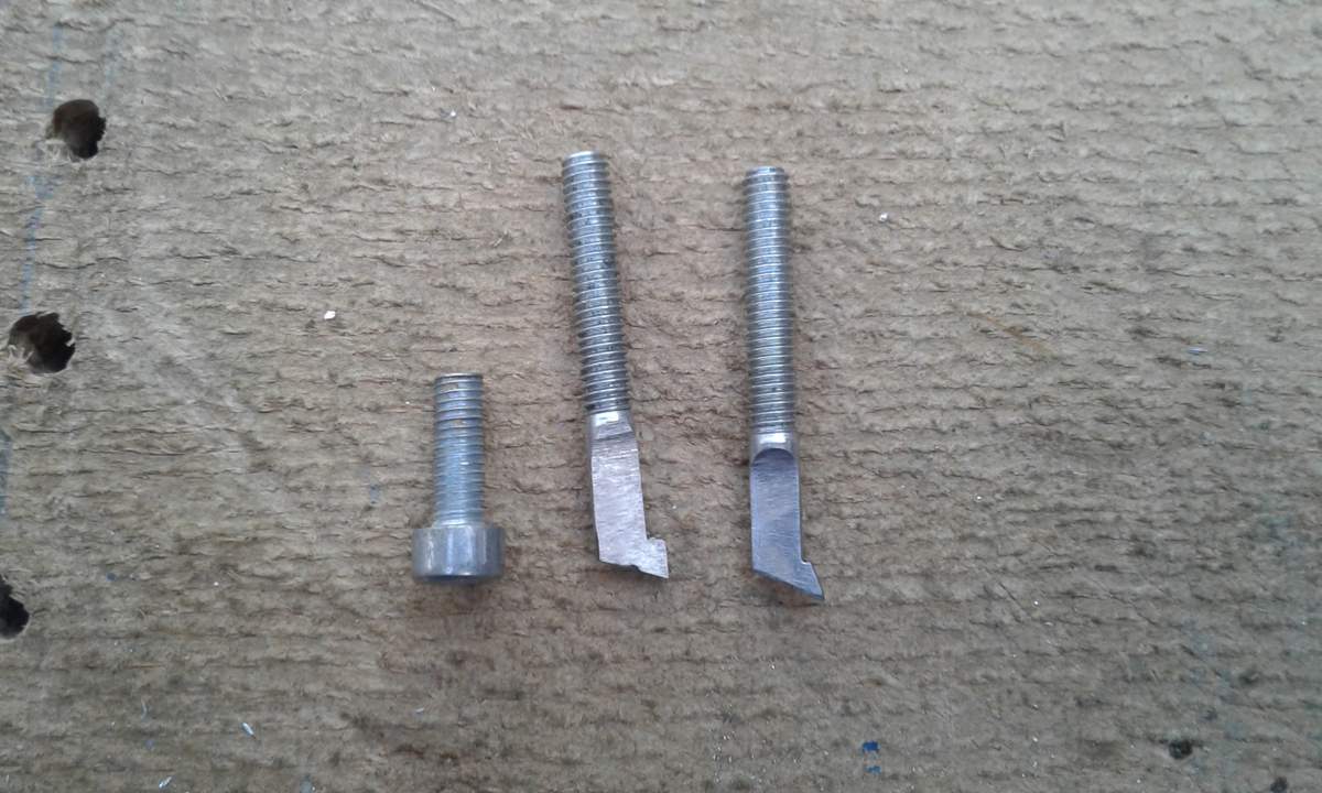

    Anfangs wollte ich die Zinken kleben, hat aber nicht gehalten - also Löten und Schrauben mit M1,3 & M1,6
    Die Arretierung für den Heckkraftheber ist allerdings etwas mager ausgefallen, um auf volle Aushub Höhe zu kommen hab ich da noch einen 0,5mm
    Blechwinkel untergeschoben.
    Ich würde zur Marke Rau tendieren, aber lasst mal hören was ihr dazu meint. :/
    Edit: Ich habe da gerade ne Vorlage im I-Net gefunden, aber irgendwas hab ich da wohl Falsch gemacht! ;(

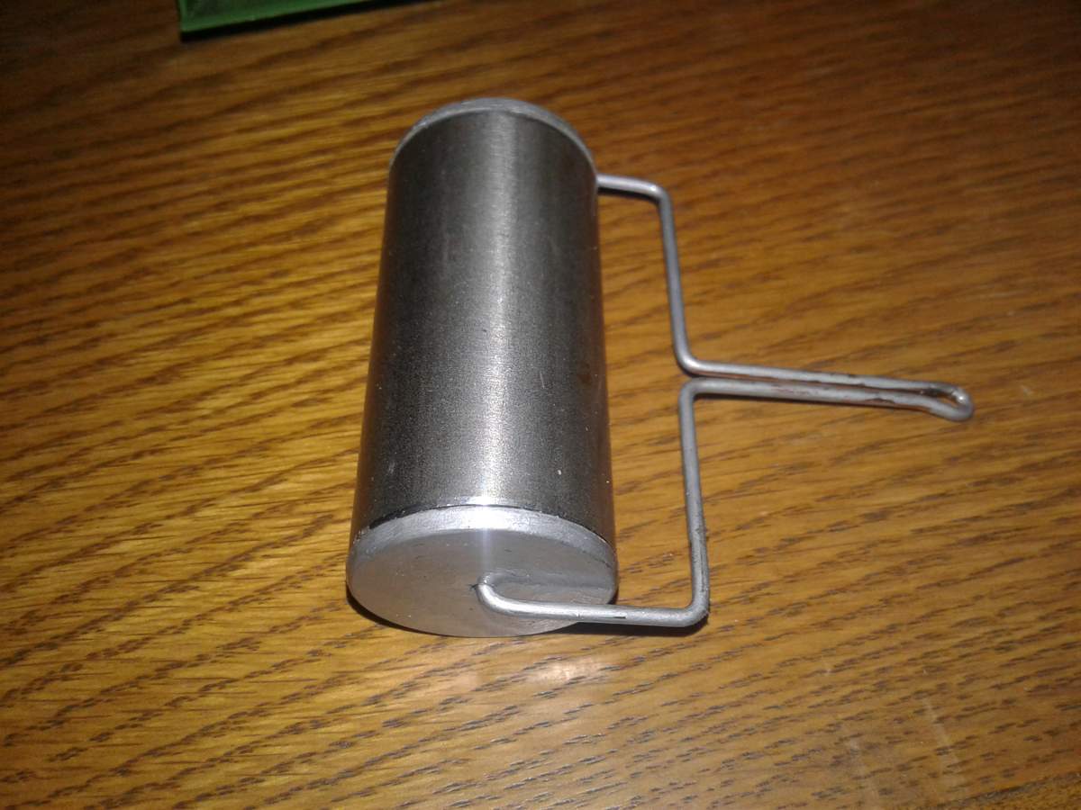

    Während der Trocknungsphasen der Kürbisse hab ich mal am Weg gearbeitet.
    Dabei hab ich lange überlegt, wie ich da Struktur bekomme. Am ende hab ich's mit einer Schicht Acryl-Versiegelung gemacht.
    Dann die Reifen vom Lanz ein wenig mit Silikon-Öl besprüht, damit das Acryl nicht an den Reifen kleben bleibt.
    Und dann einfach mal langfahren und Ein-Aus parken. Nach dem das Acryl angetrocknet war hab ich es "Lehm-braun" angepinselt.

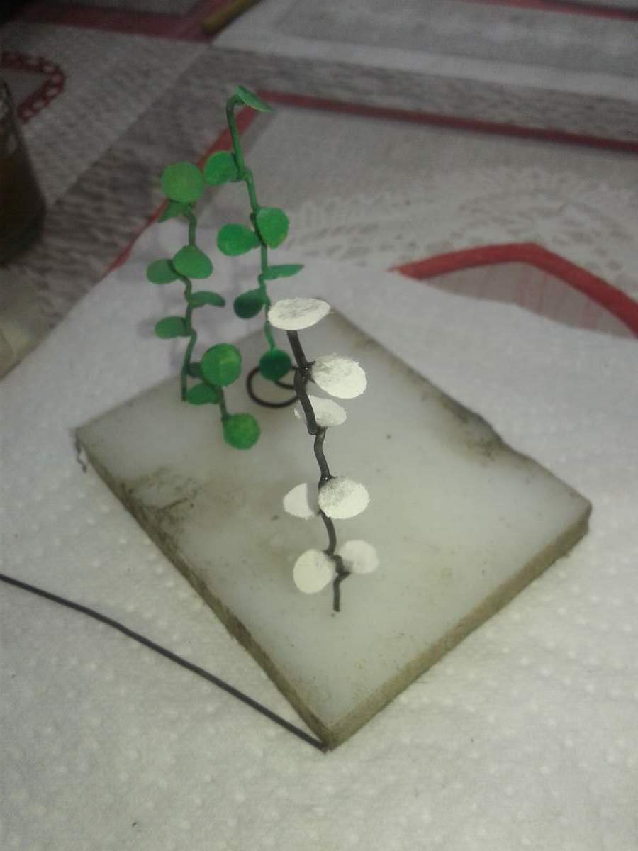

    Hier die weiteren Fortschritte: Zuerst mal ging's im Garten weiter mit Stangenbohnen
    Außerdem kommen noch Kürbispflanzen, die sind allerdings noch in Arbeit.

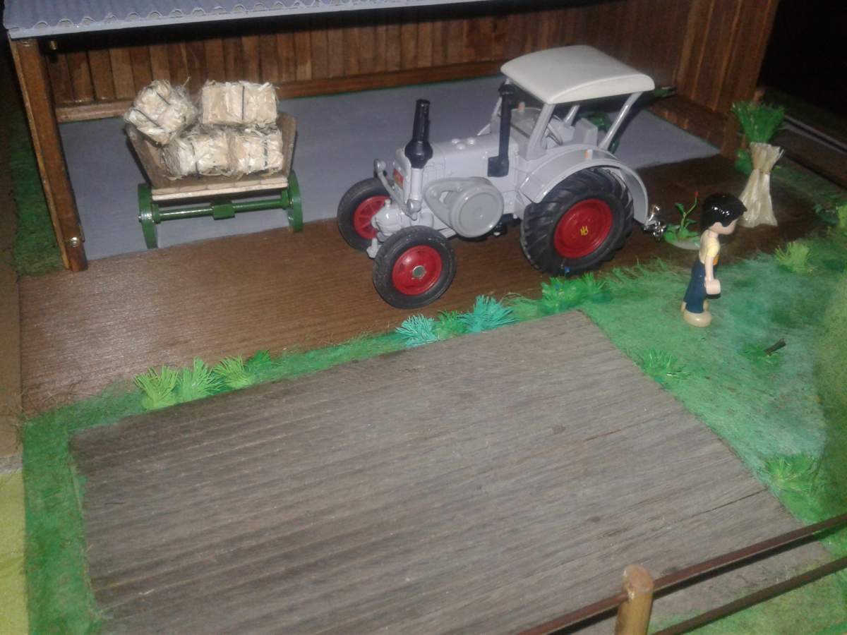

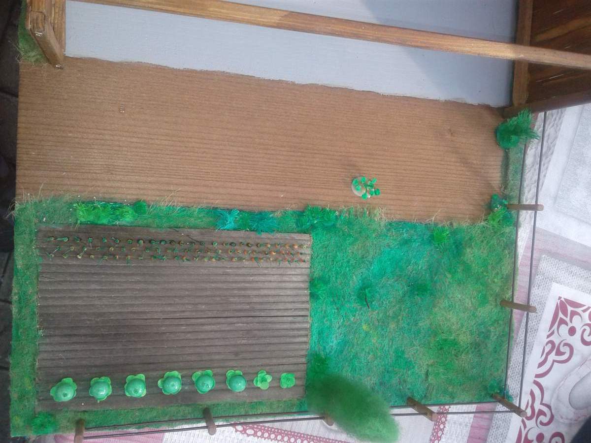

    WE 1: Unterstand mit Eternit-Dach, Kleinem Gemüsegarten und kl. Grünfläche für Kleinvieh.
    Die erste Pflanzenvariante habe ich wieder verworfen. Versuch macht Kluch.
    WE 2: Wegen der "Grasmatte" aus Kokosfaser hat jetzt eine unserer Gartenpflanzen kalte Füße !
    Außerdem Grasbüschel aus Leim und Paketkordel. Erste Baumvariante aus Stöckchen und Filterwatte.
    Die Farbunterschiede sehen in der Realität gar nicht so stark aus.
    Die Grasbüschel Produktion und einige Sträucher und Pflanzen versuche.

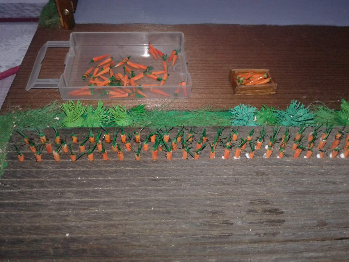

    WE 3: Erstes Gemüse wächst, Möhren und Weißkohl.
    Möhren aus Zahnstocher-Spitzen mit einem Häubchen aus Paketkordel.
    Weißkohl aus Konfetti (Locher geplündert) und Holzkugeln. Der Zaun besteht übrigens aus Essstäbchen und Schweißdraht.

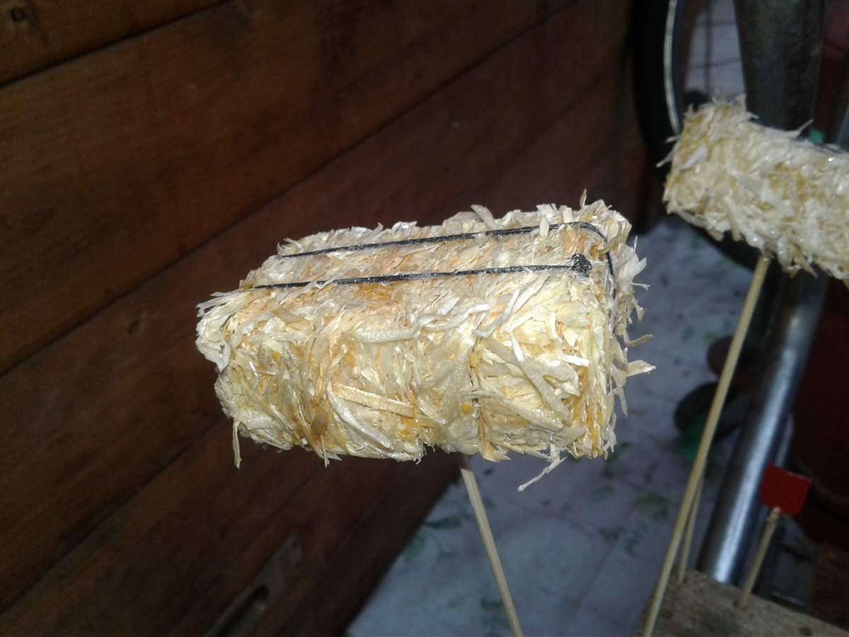

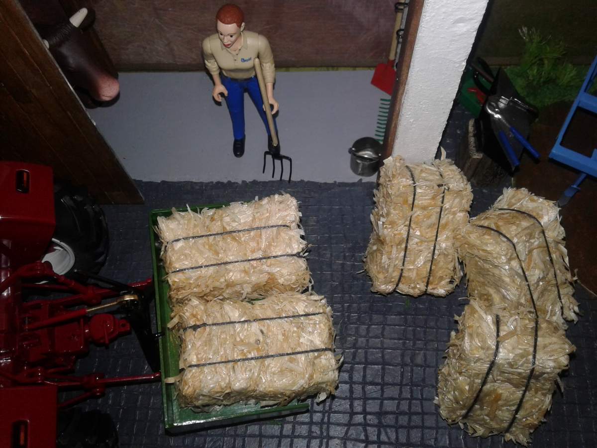

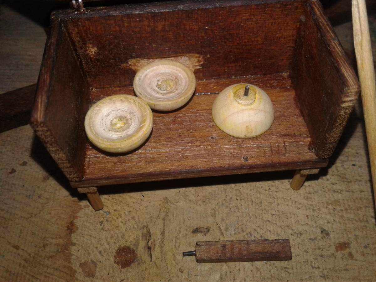

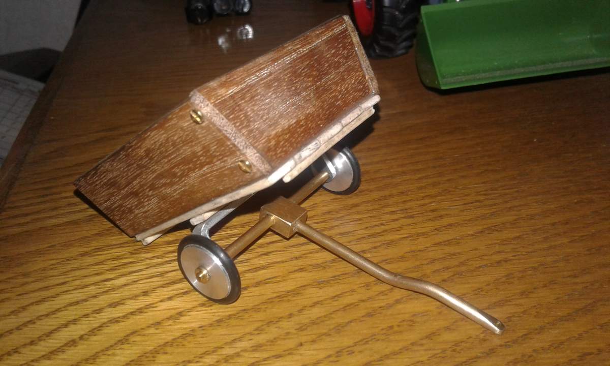

    So, weiter geht's mit meinen Historischen Modellen.
    Zuerst mal hätten wir da eine Schlag- oder Kippkarre. Die ersten Räder waren mir zu Klein, deswegen hab ich ein Paar neue gemacht.
    Die sollen aber noch eine Gummiauflage bekommen, außerdem muss ich mir noch was für die hintere Bracke einfallen lassen.
    Da weiß ich noch nicht ob's ein Steckbrett in Nuten wird, oder eine Klappe mit Scharnier.

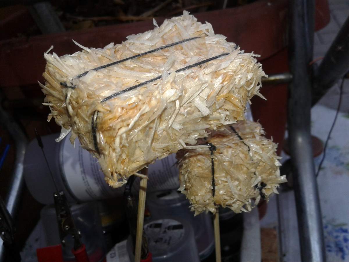

    Die Strohballen waren ein erster Versuch, geht zwar aber die Holzwolle ist zu grob. Ich habe aber mittlerweile ein geeignetes "Stroh" material in Form von Paketkordel gefunden. - Versuch Strohbündel - auch auf einem Foto zu sehen. Der Boden der Karre besteht aus Eisstielen, die Bracken aus Bangkirai Resten.
    Dann wäre da ein Grubber; die Zinken sind aus Federstahl, der Rest aus Stahl, Messing und die Räder die noch Lackiert werden müssen aus Alu.
    Mit dem Hebel kann man das Fahrwerk einstellen, der Hebel soll noch Holzbraun, und die Innenseite der Zinken metallisch Silber lackiert werden.
    Die Egge, hier kamen dann die ersten Räder der Karre zur Verwertung. Die Eggenfelder gefallen mir noch nicht so ganz,
    da mach ich noch 2 Streben je Feld rein. Material: Schweißdraht, Streifen von Blech-Packband, etwas Messing und Aluminium.
    Dabei entstand auch ein Schekel
    Außerdem entstand noch eine Walze. Material: VA-Rohr, 2 Plastikscheiben und Schweißdraht.
    Zur Zeit Arbeite ich an einem kleinen Diorama, um die Geräte später Unterzubringen.
    Gruss Frank.

    Als zweites kam dann ein kleines Siloschild:
    Gefertigt aus einem Stück Alublech, einem Kabelbinder und einem Gefeilten Aluteil für die Kupplung.

    Darauf habe ich mich mal an einer Einzelkorn Sämaschine probiert: evtl. mache ich die Saatgutbehälter irgendwann mal neu, oder probiere mich mal an einer Klappbaren Version.
    Aus der Modernen Landwirtschaft war mein momentan letztes Projekt eine Art Tiefenlockerer, wobei die Zinken eigentlich etwas Kurz geraten sind.
    Die Zinken sind aus Gefeilten Inbusschauben M3, die Welle besteht Alu Elementen, außerdem ist die Welle in der höhe verstellbar das verhindert unschöne Kratzer im Parkett,
    und für den Kaffee-Acker kann man die Zinken dann absenken.
    Bei der Lackierung meiner Modelle habe ich allerdings schon festgestellt, dass die Haltbarkeit der "modernen" Acrylfarben äußerst bescheiden ist.
    Trotz Anschleifen, Entfetten, und Grundieren greifen sich die Farben speziell an Ecken und Kanten sehr schnell ab.
    Die Rote Farbe auf dem Siloschild löste sich beispielsweise wenige Tage Später schon wieder.
    Die Gummiartige Schicht konnte man zum Glück einfach so wieder abziehen, so konnte ich das Modell wenigstens wieder Reinigen und neu Lackieren.
    Seitdem verwende ich nur noch Lösungsmittel haltige Farben, die Stinken zwar - halten aber dafür! Acrylfarben nehme ich nur noch für Holz oder andre saugende Werkstoffe.
