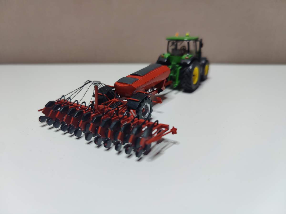

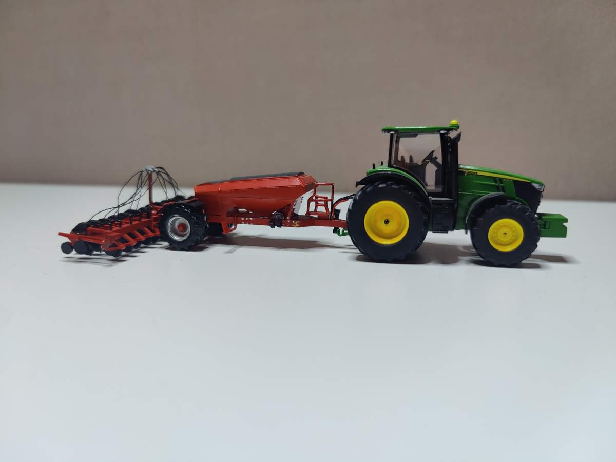

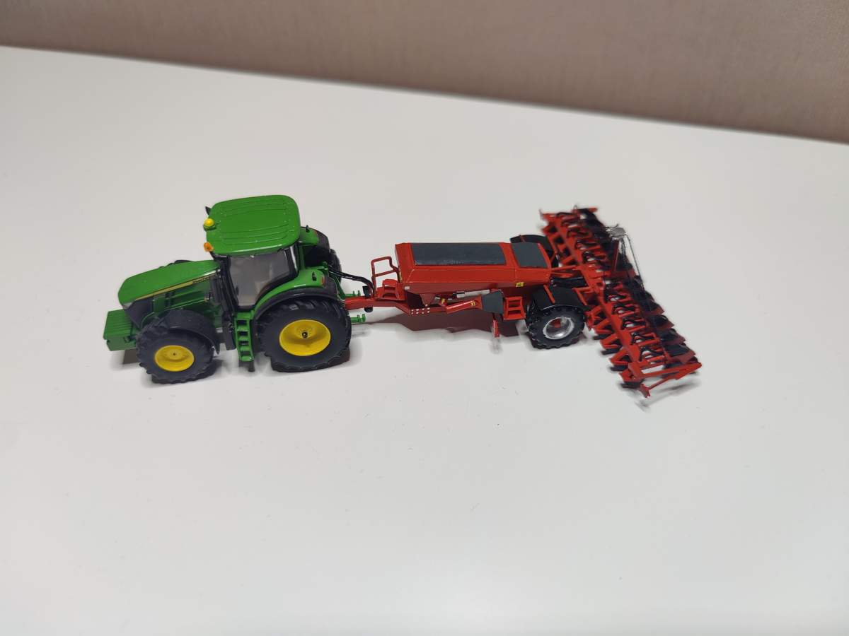

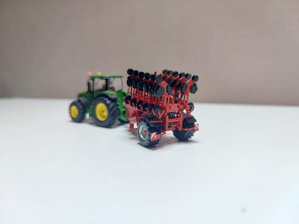

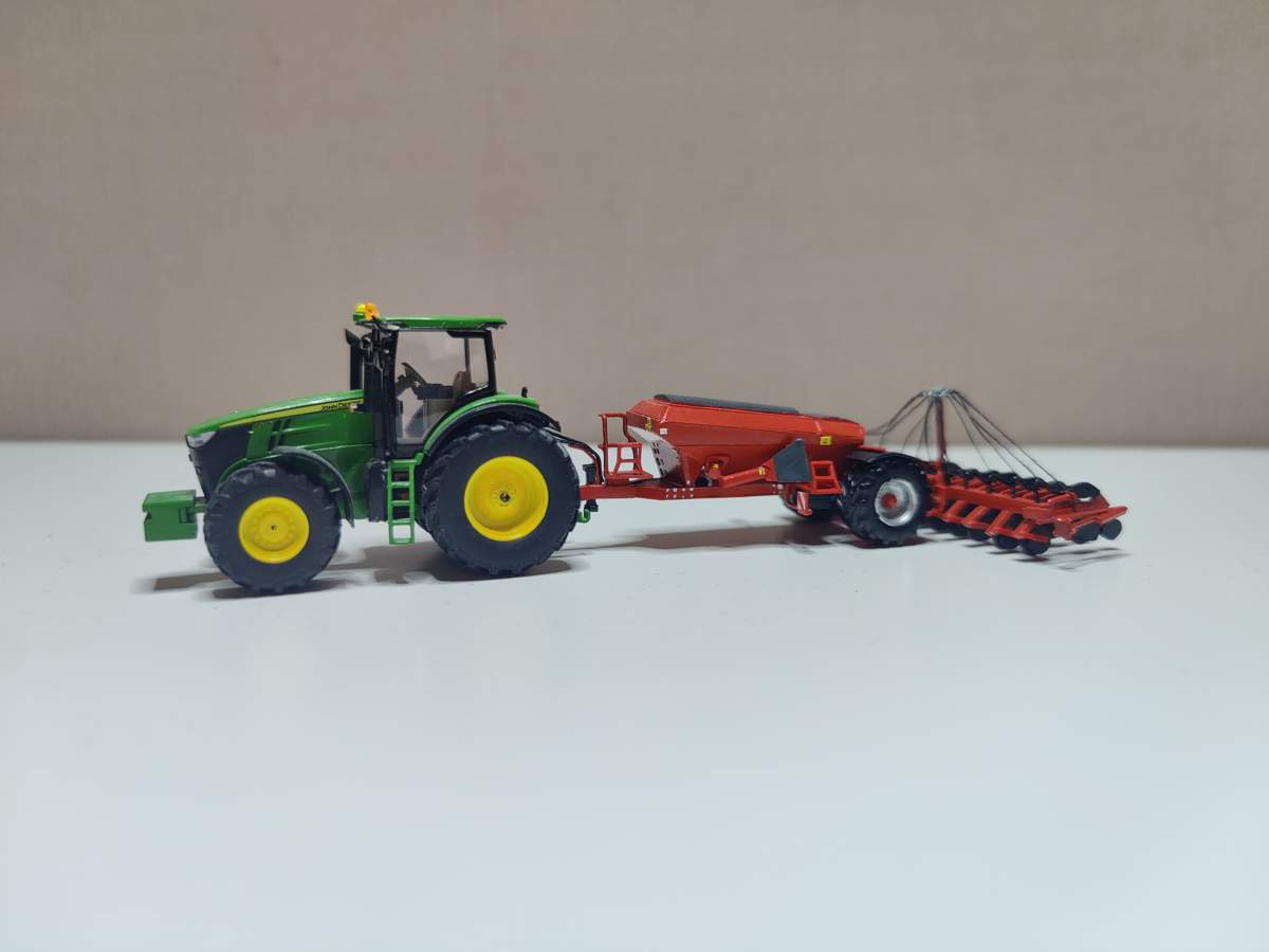

Hallo, hier mal meine Horsch Maestro 9.50 CV.
Sie ist wie alle meine Modelle aus Poly entstanden. Die Reifen stammen von Trino.

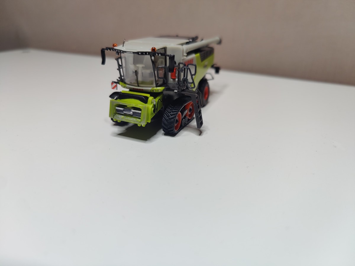

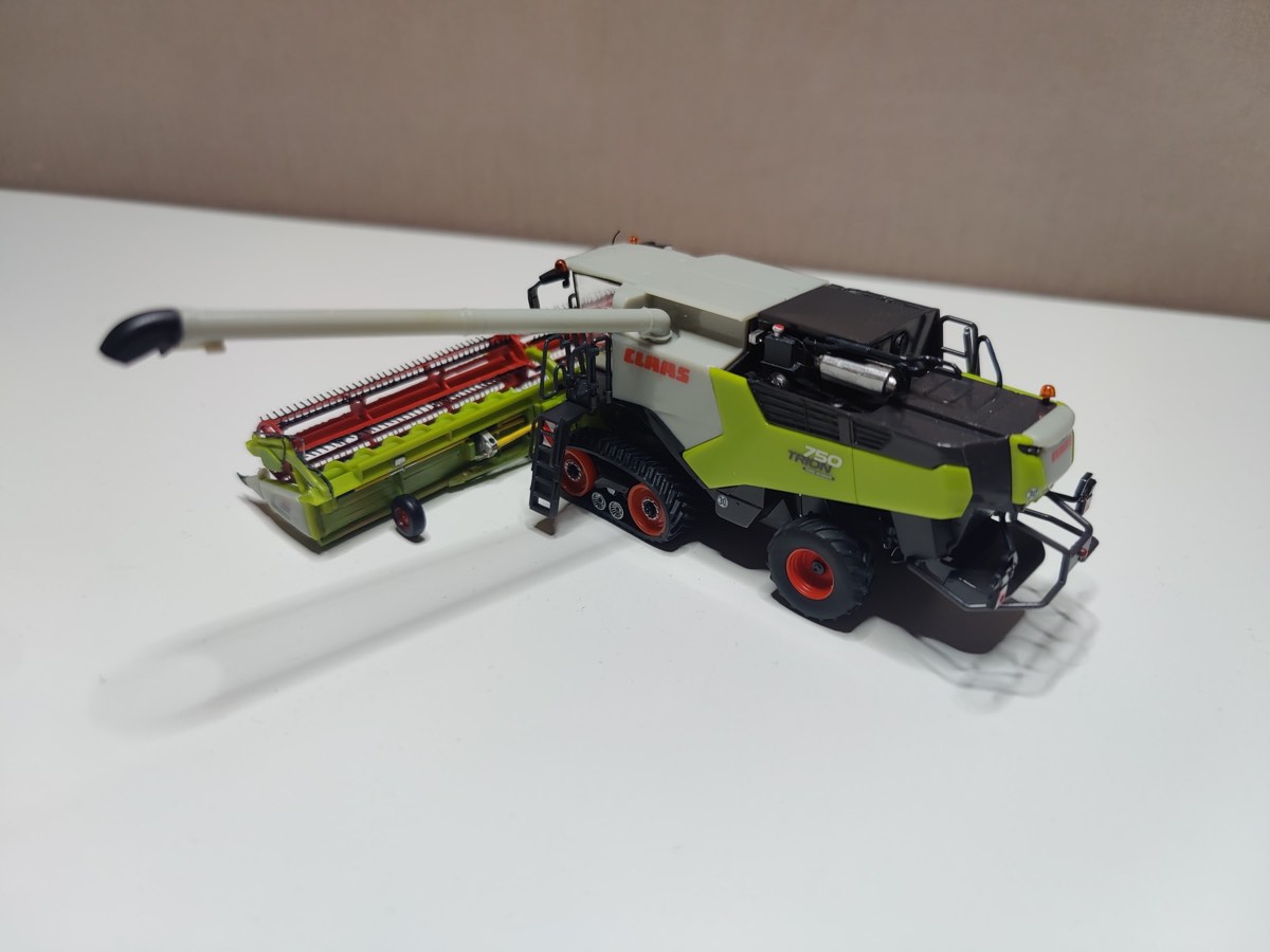

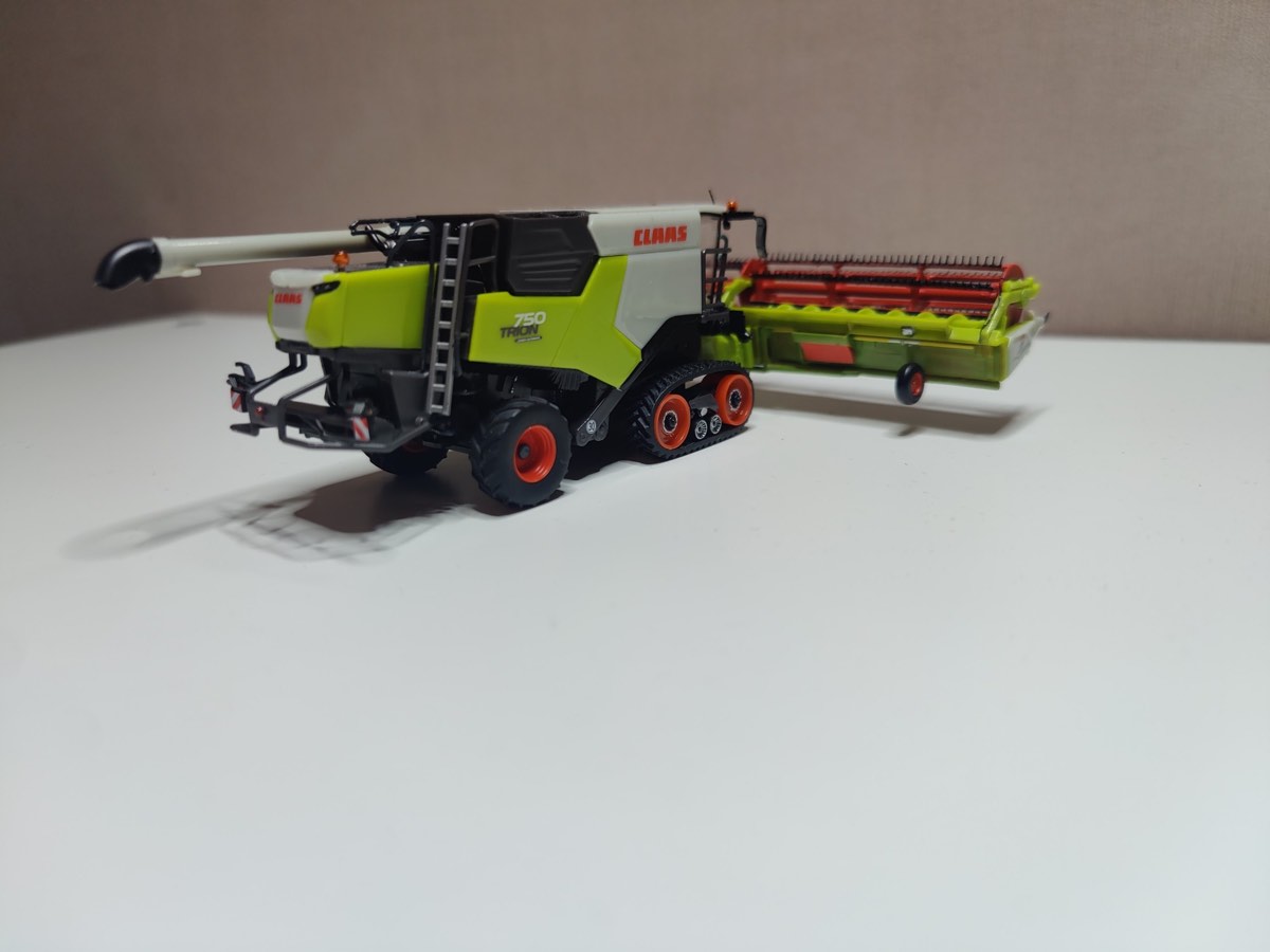

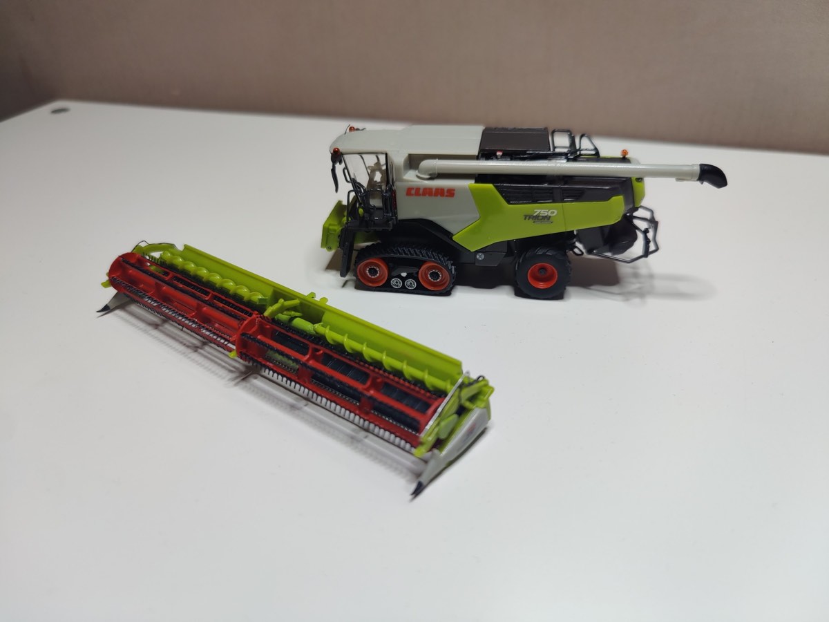

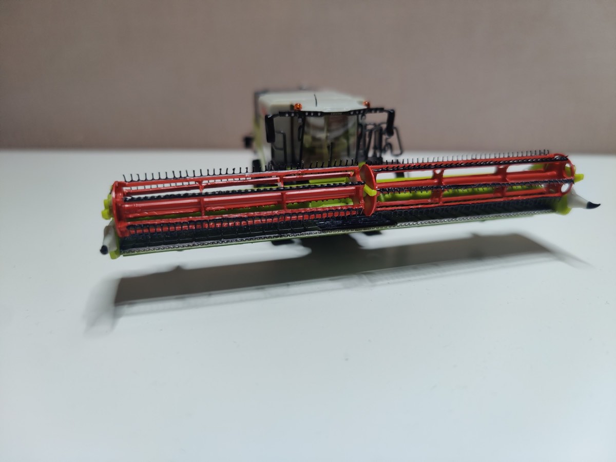

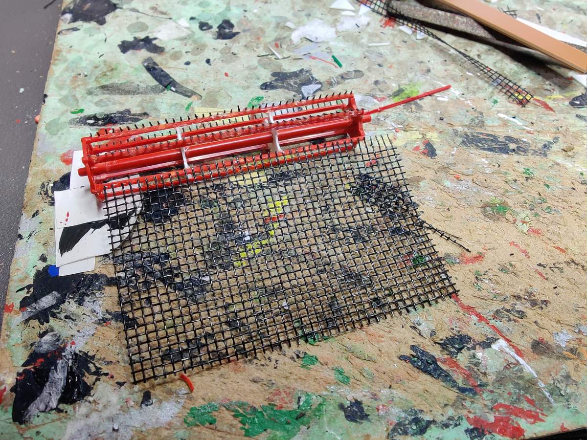

Hallo Simon,
als Hinterräder habe ich die Vorderräder vom Herpa John Deere 7920 verwendet. Die passen von der Größe her sehr gut. Allerdings muss man die Radnabe demontieren und die löcher dann mit Poly stopfen.
Die Haspel ist die Wiking Haspel mit Fliegengaze als Zinken. Einfach mit Sekundenkleber festkleben und danach abschneiden. Die Haspelsterne habe ich aus Poly gebaut. Zum Schluss nur noch alles lackieren.

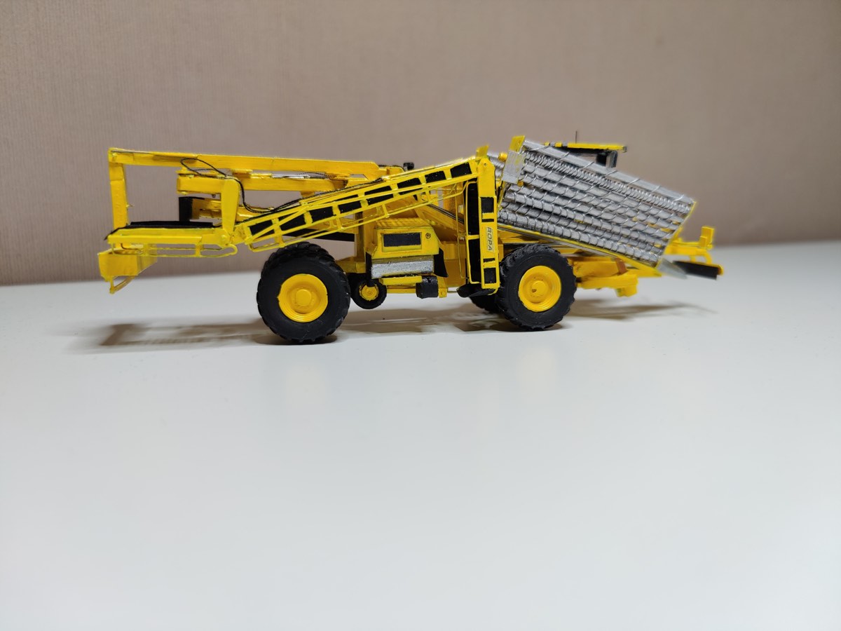

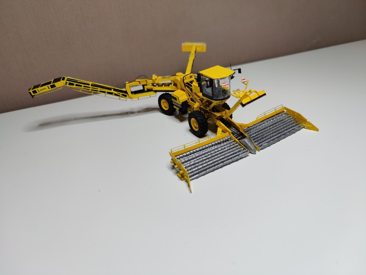

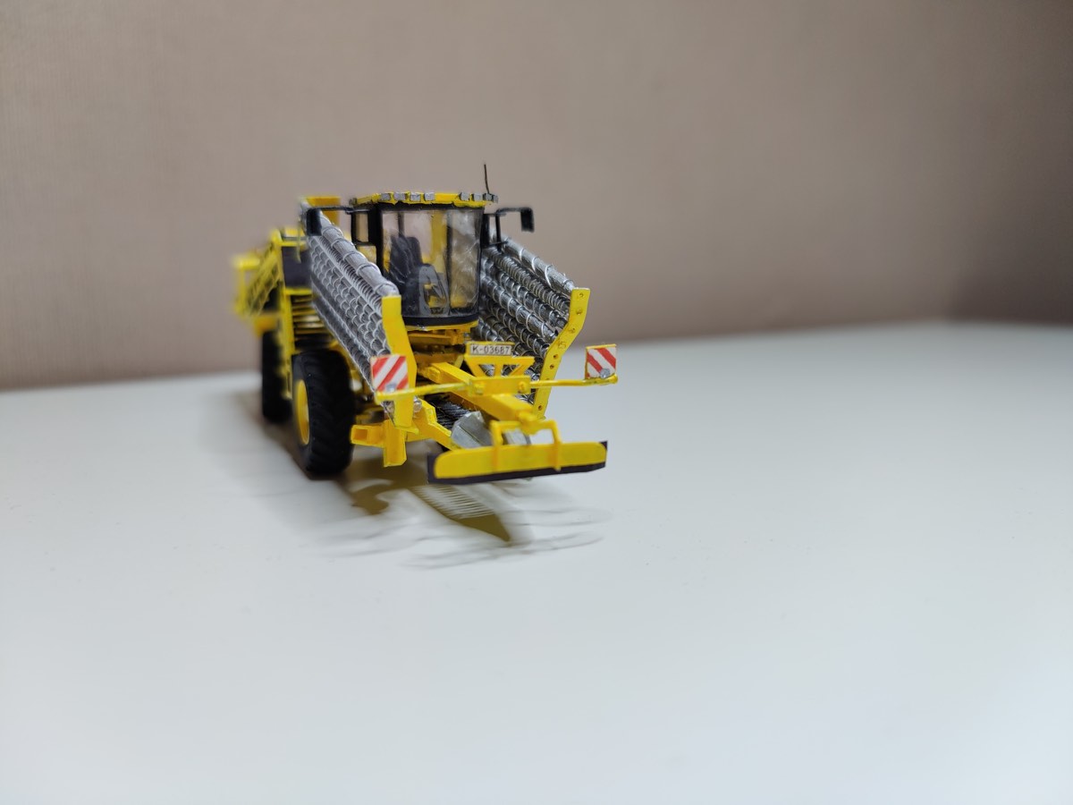

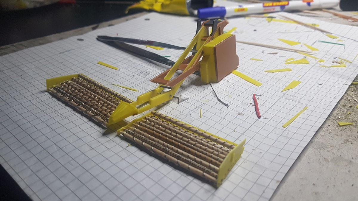

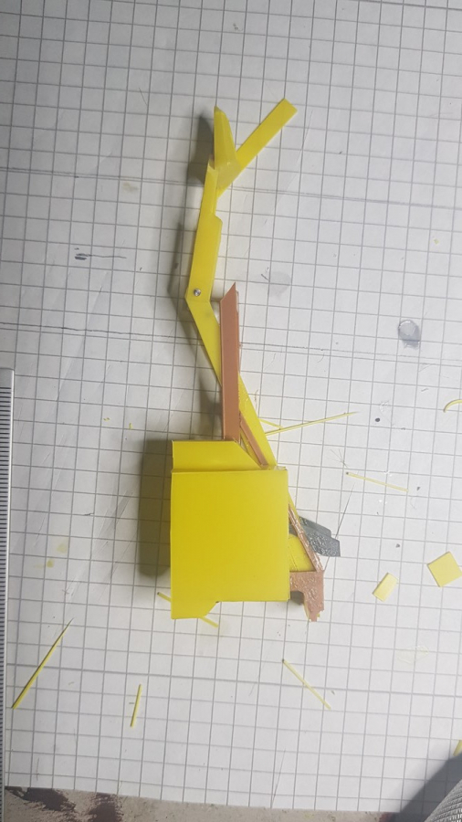

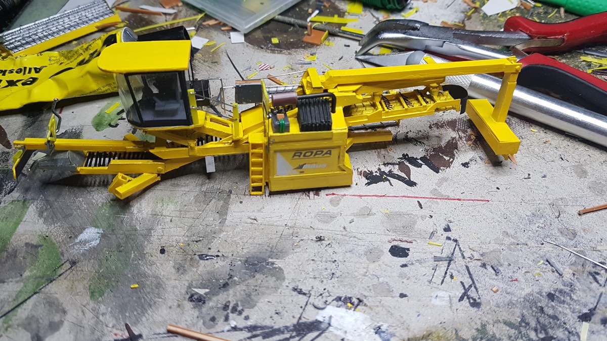

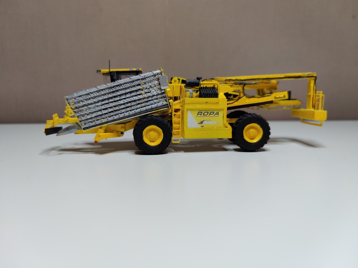

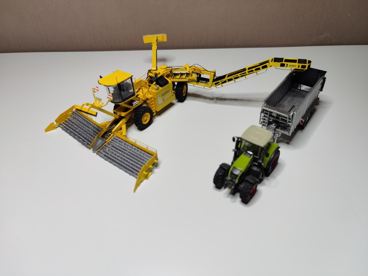

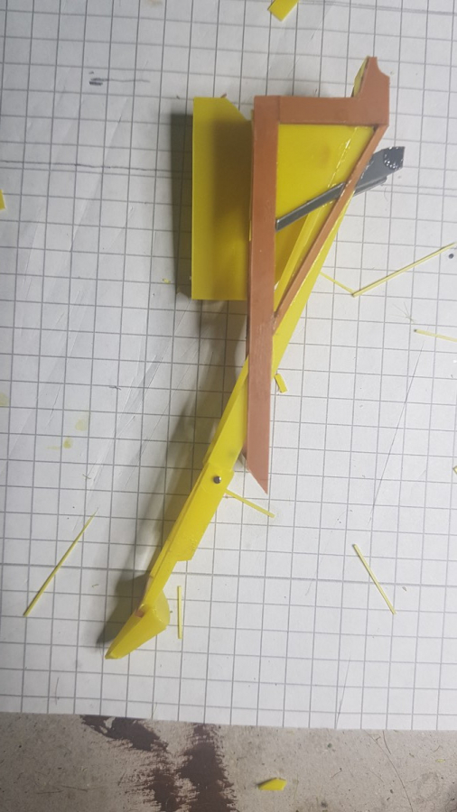

Hallo an alle,
hier mein erstes Modell, welches ich hoch lade. Es ist eine Ropa Maus 4.😀
Die Maus lässt sich in allen möglichen Positionen darstellen.
Sie besteht zum größten Teil aus Poly. Nur die Walzen sind aus Zahnstochern und etwas Draht entstanden.
Lob und Kritik sind gerne erwünscht
