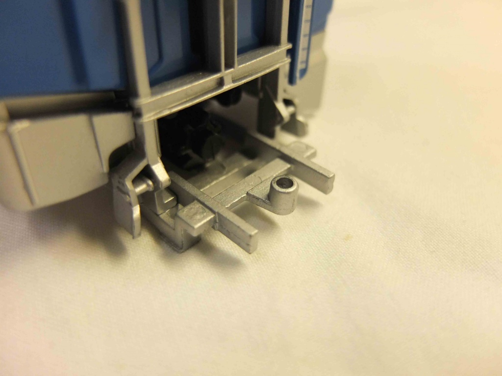

Los gehts mit dem Ist-Zustand. Wie schon beschrieben, haben die Konstrukteure bei UH ihrer Phantasie bei der Gestaltung der Anbaufunktion freien Lauf gelassen:

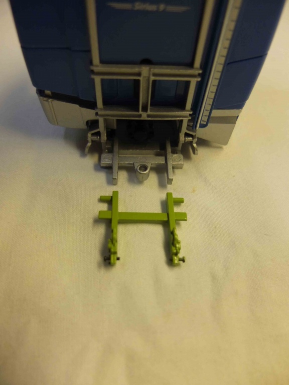

Vergleich mit einer SIKU-Kupplung.

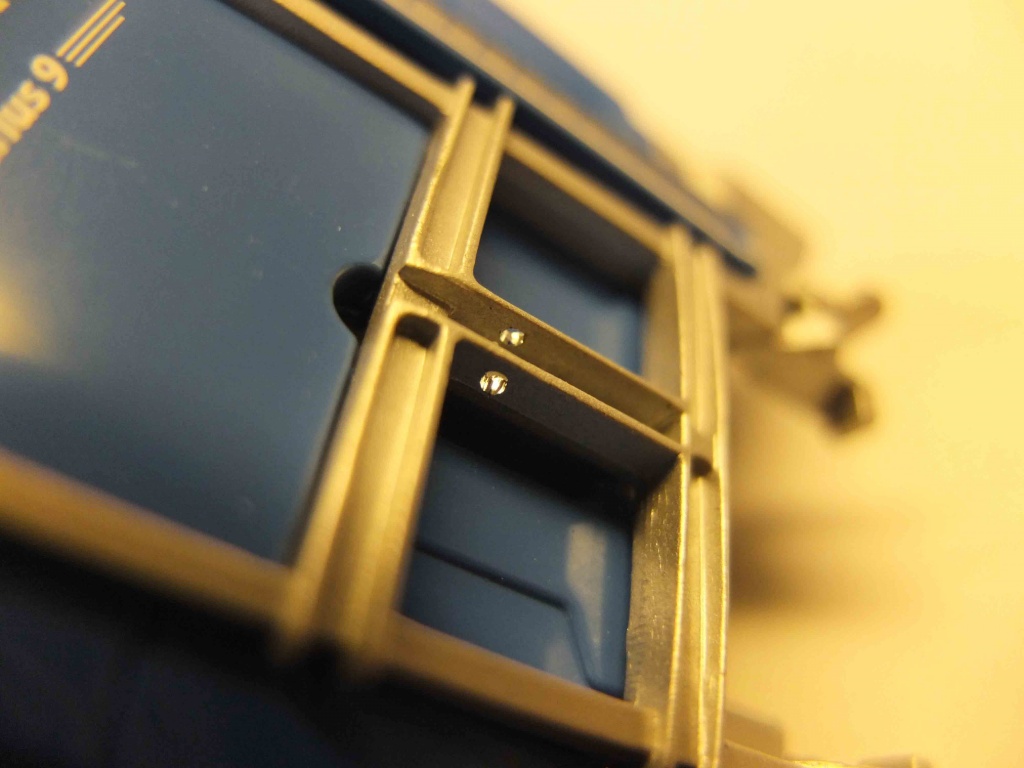

Zwei Löcher für den oberen Dreipunkt gebohrt.
Drahtstift für den oberen und ein Stück einer passenden Stricknadel für die unteren Punkte in Bohrungen eingeklebt.
