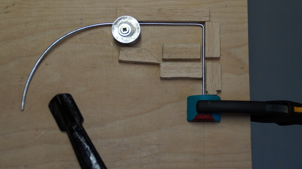

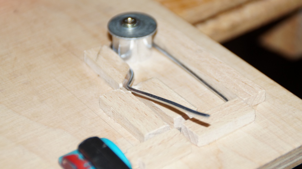

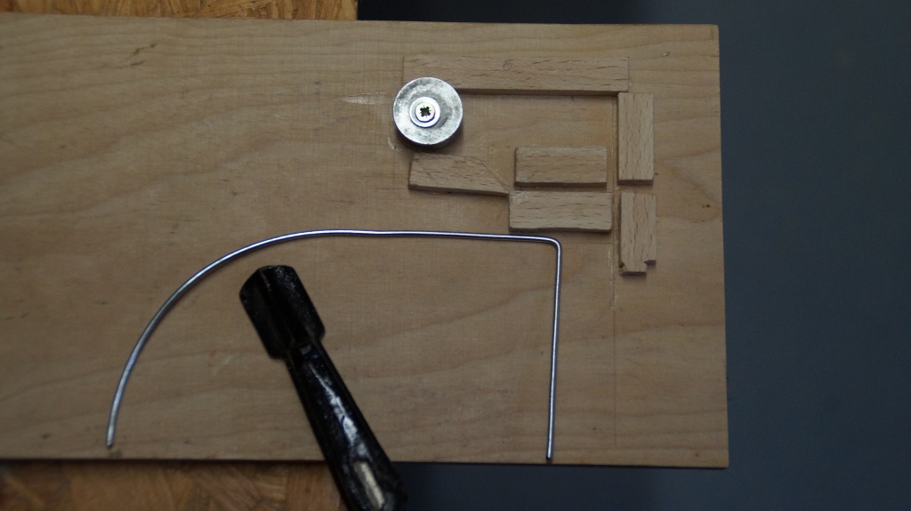

Allerdings ist der Draht von der Rolle schwer zu verarbeiten und erfordert viel Biegearbeit mit der Zange zuerst:
Den eingelegten Draht mit einer Klemmzwinge unten fixieren.

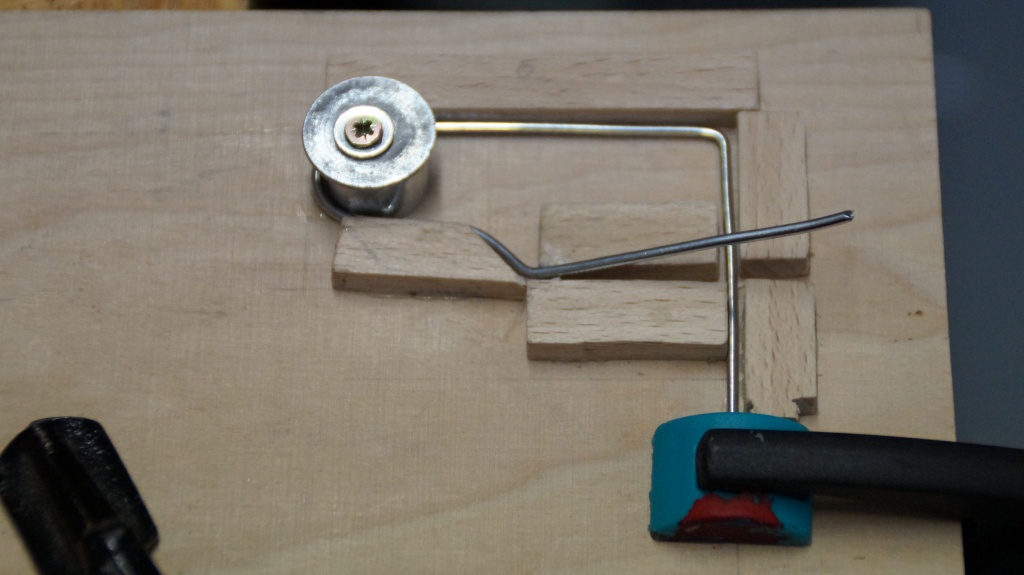

Die Biegung nach der Schräge erfolgt mit der Kombizange.

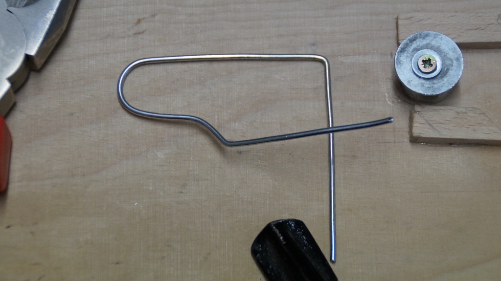

Dadurch ergibt sich das Problem, daß der Draht nicht sauber aufliegt und hochsteht.
Der hochgebogene "Schwanz" muß man mit zwei Zangen freihand richten.

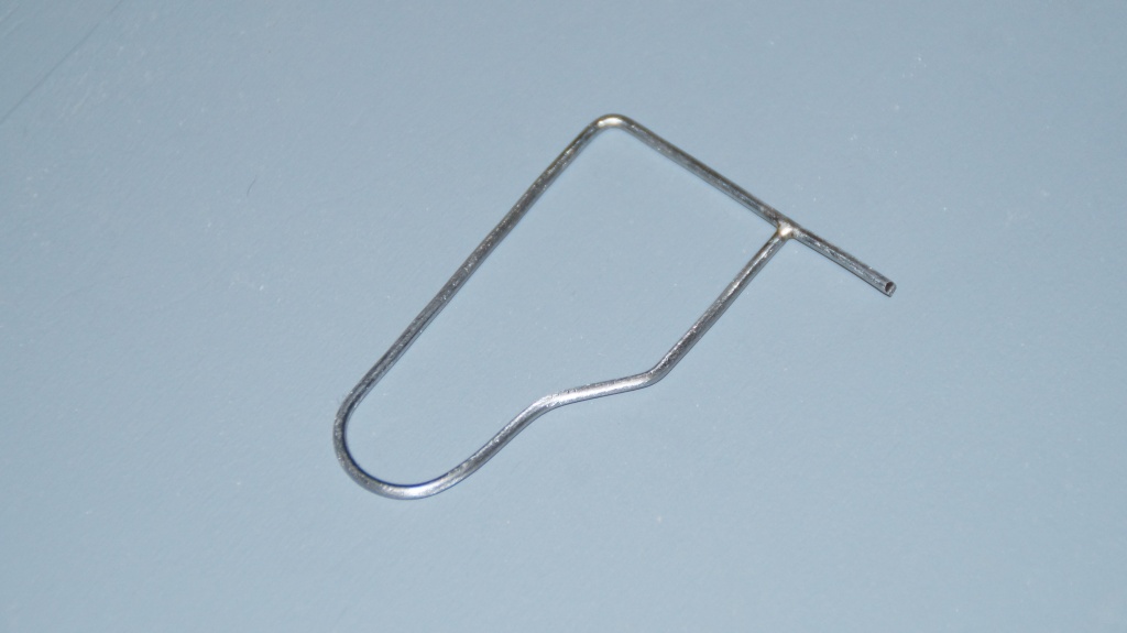

Das fertig gebogene und verlötete Bauteil, könnte man mit Schleifvlies noch mattieren, die Stallungen glänzen ja nicht nach dem verzinken.
Macht viel Arbeit, aber die Teile sind wesentlich stabiler und belastbarer für den Spieleinsatz.
