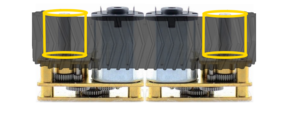

    Ich habe selbst noch keinen Terra Trac umgebaut, jedoch kann ich dir soviel sagen: Du solltest im Optimalfall beide Laufrollen antreiben, da die Kette recht schwergängig läuft. Ich würde hier auf der innen liegenden Seite mittig einen Getriebemotor (z.B.: ***http://modell-trecker-tuning.de/shop/Mini-Getr…N20-DC::80.html">http://www.modell-trecker-tuning.de/shop/Mini-Getr…N20-DC::80.html) plazieren, welcher mittels Zahnrädern die beiden Laufrollen antreibt, das Ganze natürlich pro Seite. Alternativ kannst du auch 2 Motoren pro Seite einsetzen (hier dann aus Platzgründen in U-Form z.B.: ***http://ebay.de/itm/N20-3V-6V-…xdShw:rk:1:pf:0">https://www.ebay.de/itm/N20-3V-6V-…xdShw:rk:1:pf:0)
