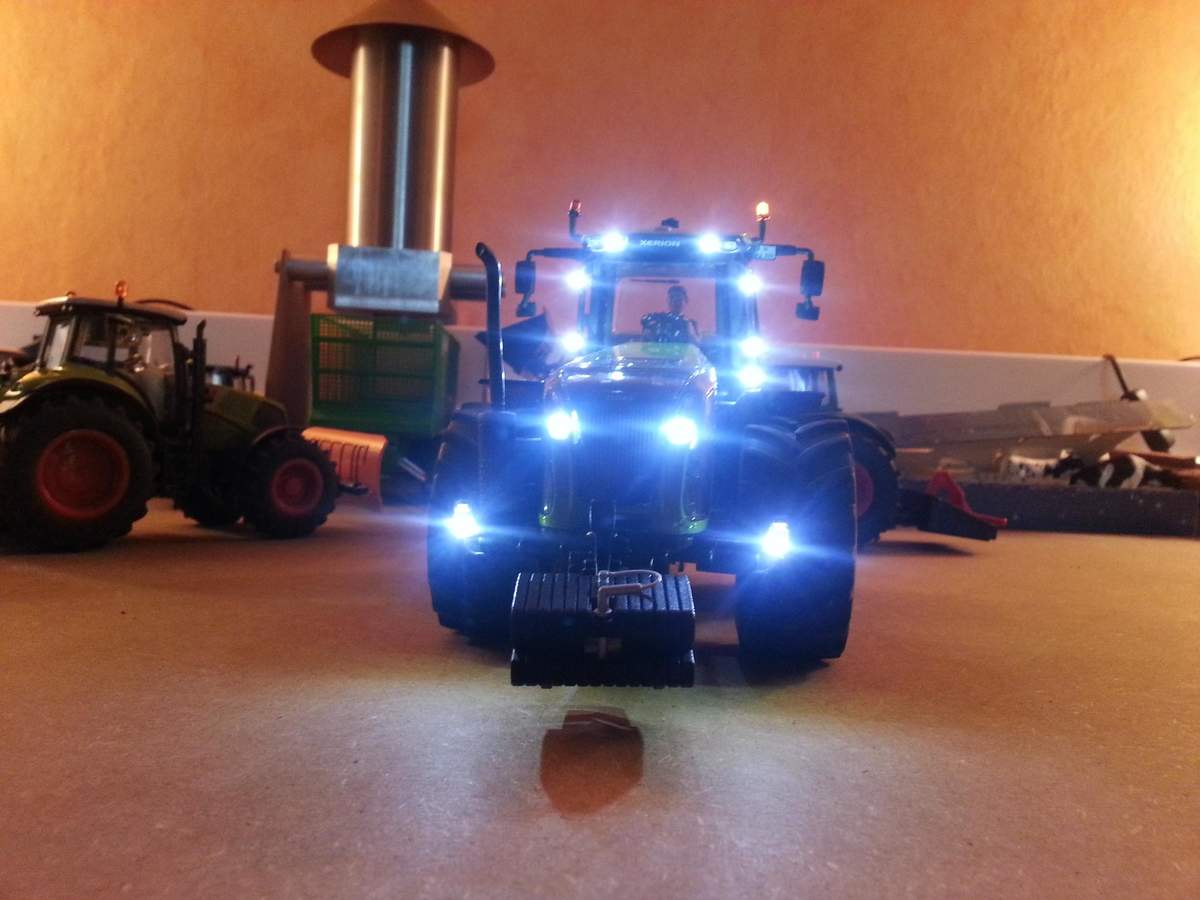

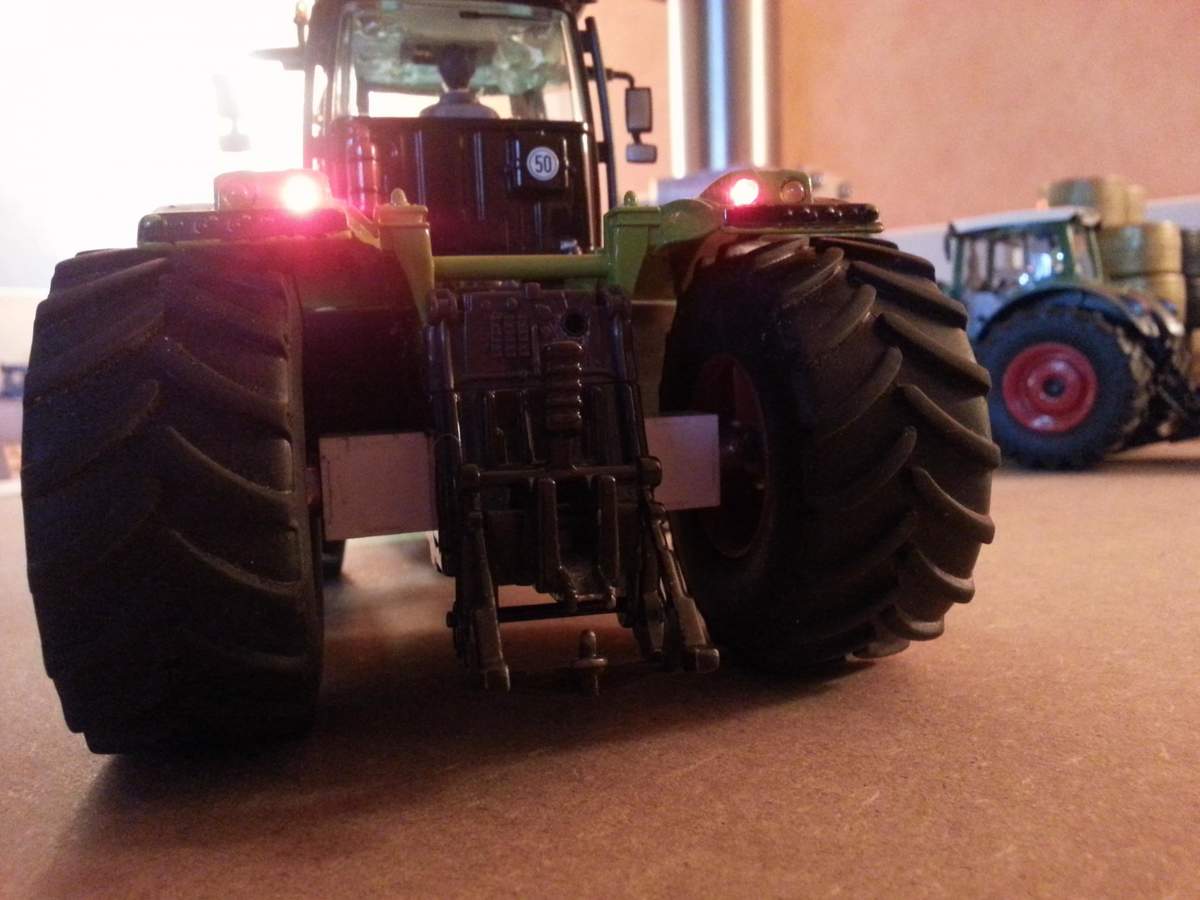

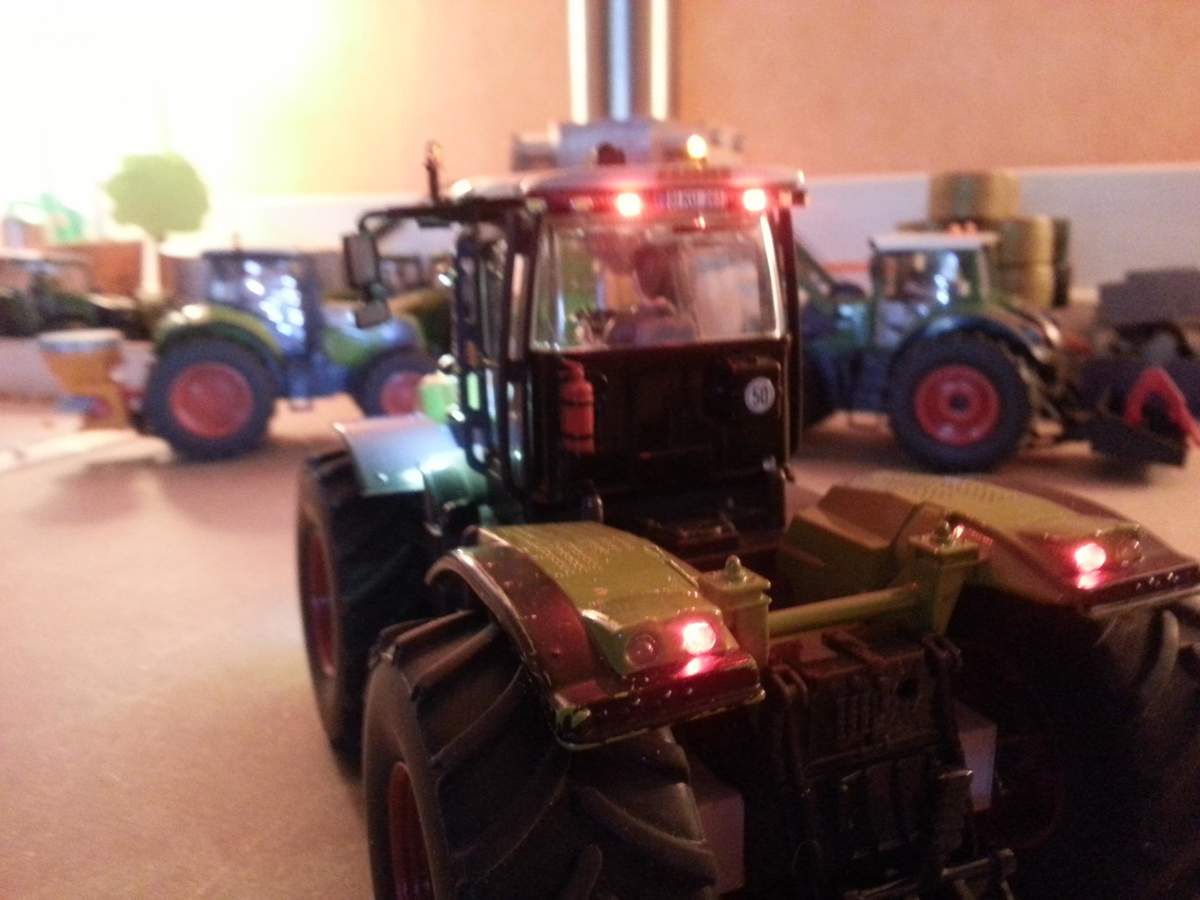

    hier ein paar Bilder vom Claas Xerion 5000, den ich die letzten Tage umgebaut habe.
    War eigentlich das Spielzeug vom Junior, entsprechende Gebrauchsspuren hat er schon. Was ich aber nicht wirklich schlimm finde.
    Verbaut ist folgendes:
    2 kleine Getriebemotoren
    IRClassic Empfänger
    Fronthydraulik
    Heckbuchse
    LiPo Akku unter der Motorhaube
    Funktionen:
    Fahren
    Lenkung
    Fronthydraulik
    Heckbuchse
    Licht
    Blinker
    Rundumleuchten
    Fernlicht
    Bremslicht
    Rückfahrlicht
    Er lässt sich wirklich hervorragend fahren. Bin von den beiden Getriebemotoren wirklich begeistert. Er ist zwar von der Spur her hinten ein wenig breiter als vorne, fällt aber nicht wirklich stark auf.
