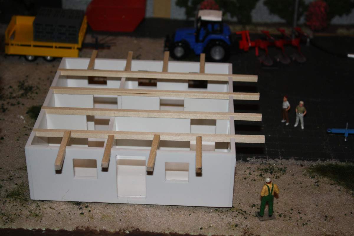

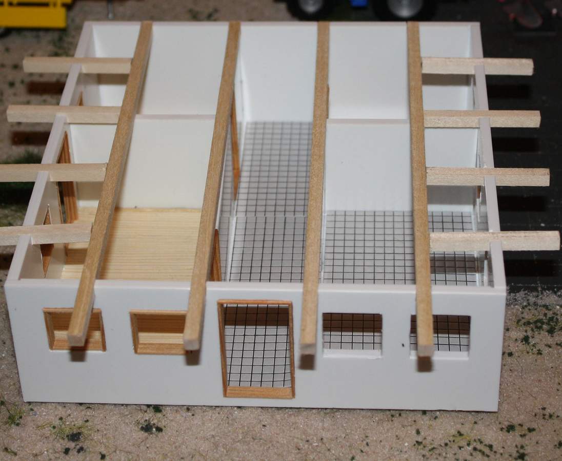

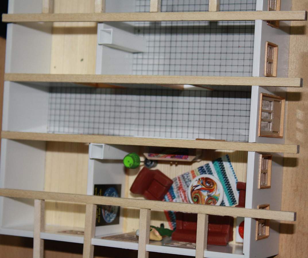

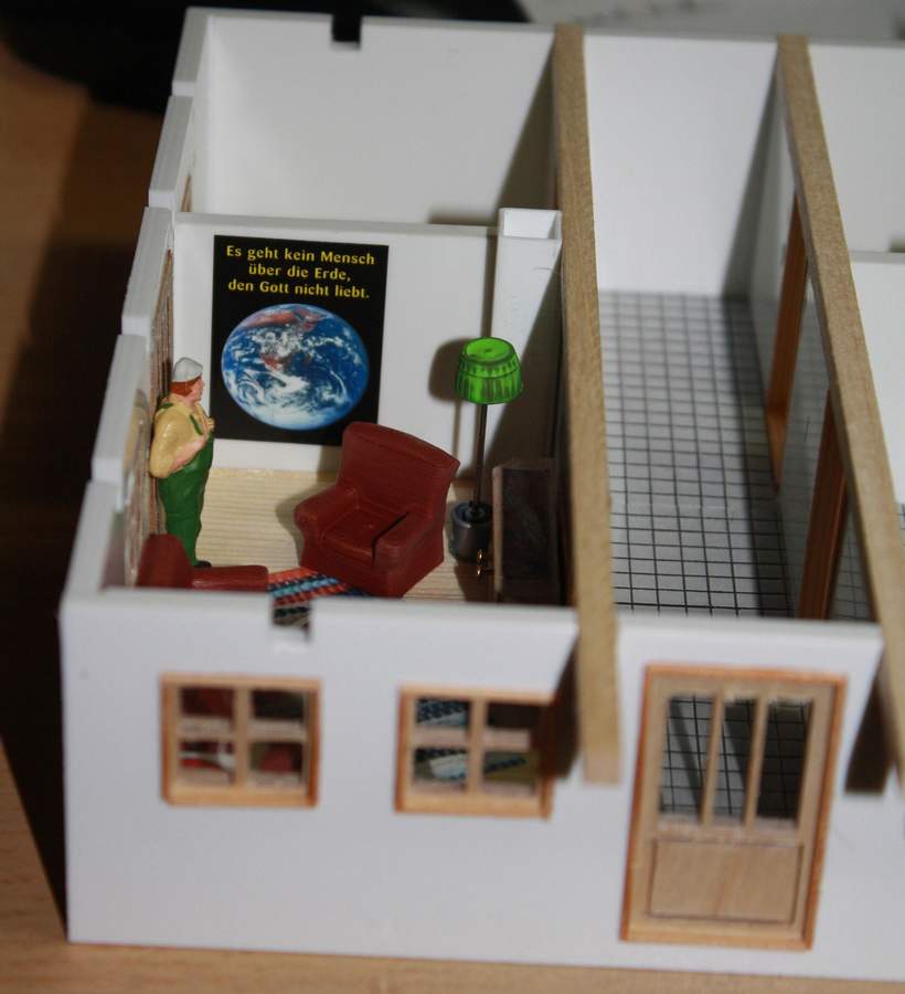

Mit dem Bauernhaus ist es ein wenig weiter gegangen. Die Fenser wurden gezeichnet und aus 1 mm Sperrholz gefräst. Jedes Fenster besteht aus sieben Teilen: dem oberen Rahmen, den beiden Seitenrahmen dem Fensterbrett. Das eigentliche Fenster besteht aus drei Teilen dem Außenfenster und dem Innenfenster, dazwischen liegt die Scheibe.
Damit alles möglichst plan ist wurden die Teile zusammen gegen eine von innen gegengehaltene Platte gedrückt, die an der Innenseite der Wand anlag und anschließen mit verdünntem Ponal Express der mit Wasser verdünnt und mit Pril entspannt wurde mit Hilfe eines feinen Pinsels verklebt.
Aufgrund der Aufnahme könnte man meinen, ich hätte nicht sauber verschliffen. Doch das täuscht. Mit Feile und Wasserschleifpapier wurden die Fräsungen geglättet. Aufgrund der Nahaufnahme hat man aber diesen Eindruck. Mit dem bloßen Auge sind die feinen Holzfasern gar nicht mehr sichtbar!

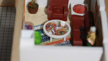

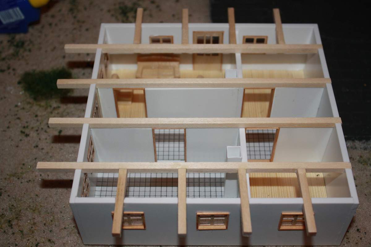

Die Türschwelle zur Küche muss noch eingebaut werden, und natürlich die Türen selbst und die Treppe und bevor das Obergeschoß draufkommt, muss eingerichtet werden...

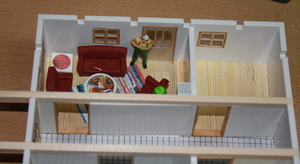

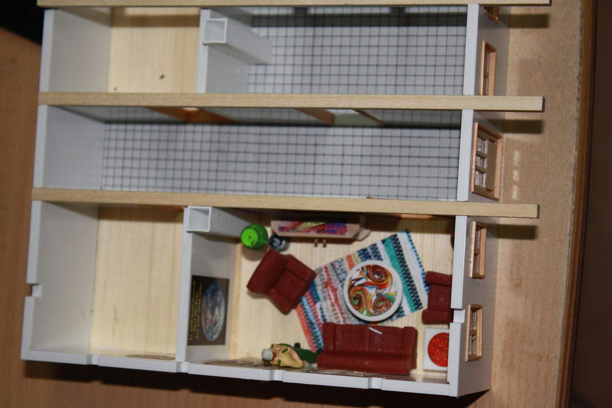

Eine erste Möbelstellprobe gibt´s auch und für den Ofen und den Herd ist der Kamin auch schon eingebaut...
