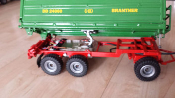

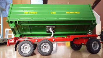

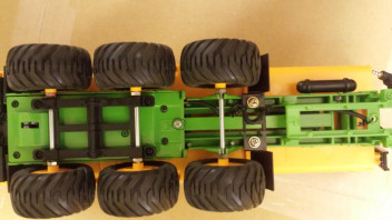

Hallo Dirk,
ich habe mal 3 Fotos von meinem Umbau gemacht. Ich hoffe du kannst die Schrauben erkennen, welche die 2 Fahrgestellteile verbinden.
Ich auf Bider von deinem Umbau gespannt.
gutes Gelingen
Sven -
Hallo Dirk,
ich stand vor dem gleichen Problem. Das Getriebe einfach in das 3-Achsfahrgestell bauen funktioniert nicht. Dazu ist es zu schmal.
Bleiben 2 Möglichkeiten
1. 2 2-Achsfahrgestelle oder
2. hinterer Teil vom 2-achser in dem die komplette Elektronik im Original erhalten bleibt und der vordere Teil des 3-achser inklusive der 1. Achse.
Ich habe mich für 2. entschieden und bin mit meinem Ergebnis zufrieden.
Viel Erfolg Sven -

Hallo Jonas,
ich wirklich die komplette Fortuna-Elektronik verbaut.
Der Brantner kippt randvoll beladen mit Linsen (ca. 500 bis 600g),
aber nur noch zu linken Seite durch eine Klappenöffnung.

Hallo Tobias,
ich habe für meinen Sohn einen Brantner umgebaut, der kippt prima nach beiden Seiten.
Nach Betrachtung deiner Bilder glaube ich, die Platter unter der Kippbrücke sitzt zu weit hnten und gebogene Hubstange ist Seitenverkehrt eingebaut.
