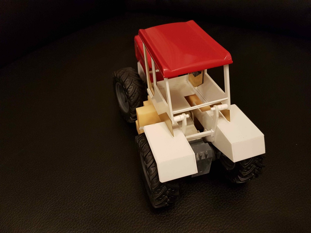

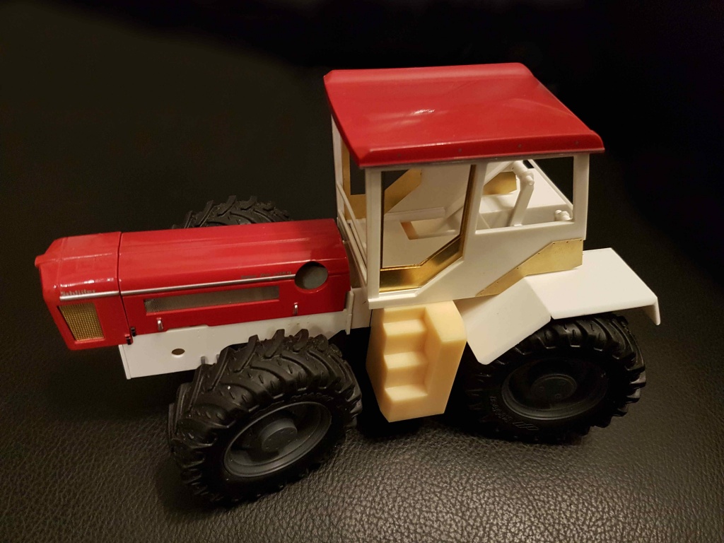

    Nachdem auch schon wieder drei Jahre vergangen sind... :o
    Hier mal der aktuelle Stand zu dem Fahrzeug:

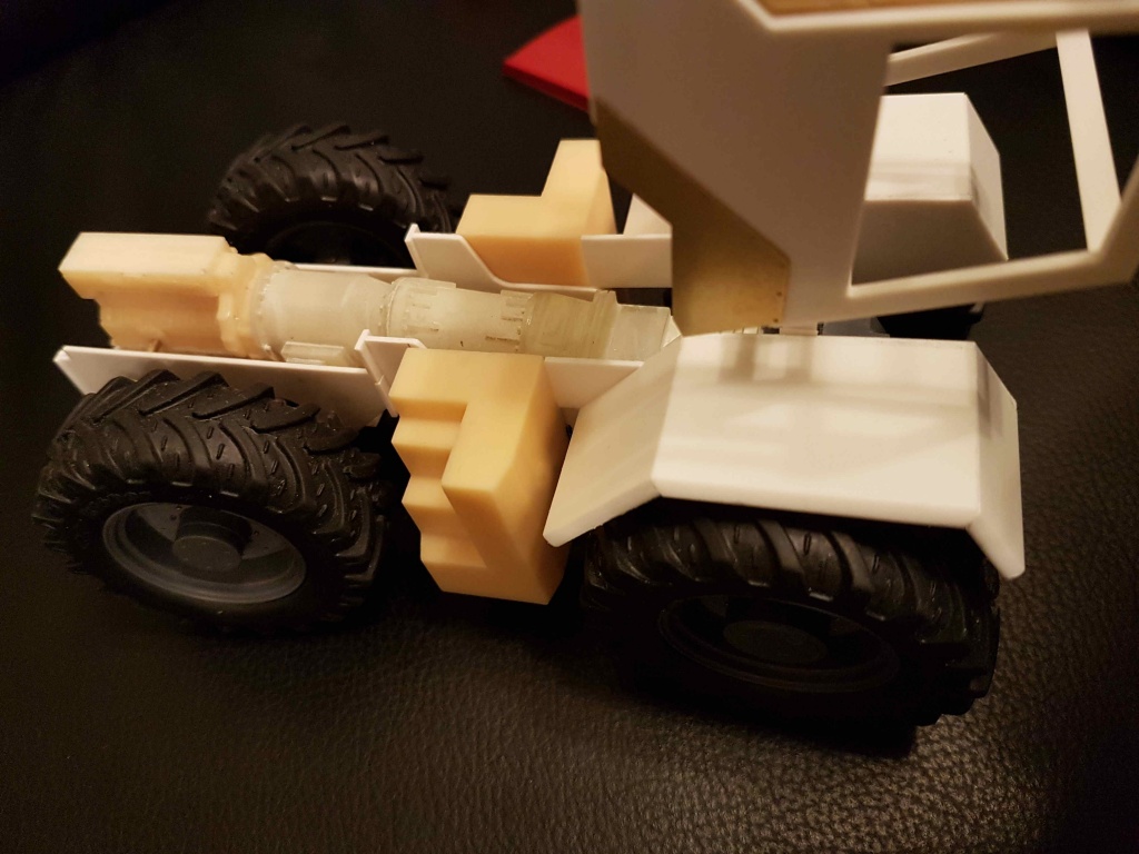

    Aufgrund diverser Probleme bei der Befestigung des Rahmens mit dem Getriebe und dem Anbau der Tanks lag er recht lange bei Seite... Jetzt habe ich mich aber doch aufraffen können und es auch geschafft, die Einzelteile mit der nötigen Stabilität zu verbinden und dennoch den in 1:32 recht filigran wirkenden Aufbau des Fahrwerks erhalten zu können...
    Das ist mir besonders im Bereich unter der Kabine wichtig, da man in aufgekipptem Zustand (so weit wie auf dem Bild wird die Kabine mit angebautem Kippzylinder später natürlich nicht hochschwenken...) gut in die Tiefen des Antriebs schauen kann... (dort muss natürlich noch einiges an Details ergänzt werden...
    Die Schutzbleche waren initial zu breit, ich habe sie daher noch etwas einkürzen müssen... Allerdings sind sie hier nur provisorisch montiert, später wird zwischen dem Rahmen und den Schutzblechen noch etwas mehr Abstand sein und der Raum dazwischen noch etwas breiter, sodass die Reifen dann auch nach außen hin wieder mehr bedeckt sind ...
    Soweit für heute...

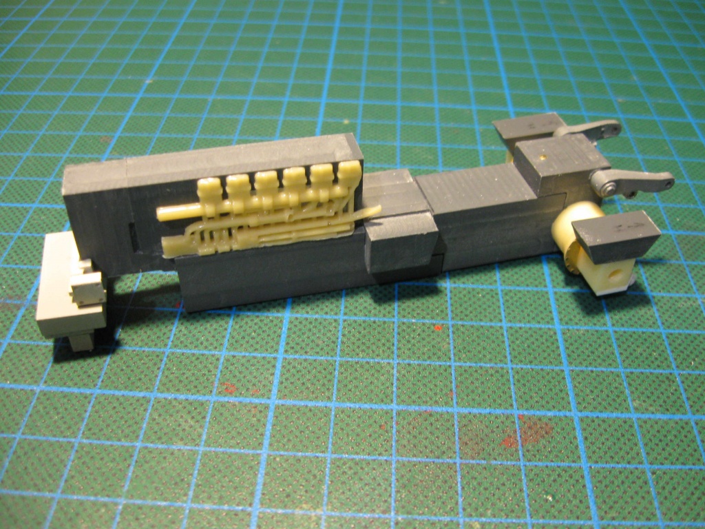

    Im Verlauf habe ich dann begonnen auch den Unterbau (also Motor und Getriebe) vollständig neu aufzubauen... Provisorisch mit Klebeband befestigt, hatte ich das Modell auch schon zu einigen Gelegenheiten dabei (Forumstreffen und Lauingen z.B.)
    Einige der Schritte dorthin möchte ich hier nochmals vorstellen:
    Das Fahrgestell ist mehrteilig und besteht aus Hart-PVC. Vorne bereits befestigt ist der Frontabschluss mit dem Zugmaul, Hinten sind bereits Teile des Krafthebers montiert, sowie gegossene Achstrichter mit Teilen der Kabinenbefestigung. Für sichtbare Details am Motor habe ich mich zu einer kleinen "Kopierrunde" entschieden und die Seiten des Schuco-Modells abgegossen. Was sich einfach anhört, ist in der realen Umsetzung etwas aufwändiger, da man hier die Form zum abgießen um das Schuco-Fahrgestell herumbauen muss... Letztlich ist es soweit geglückt, dass ich den oberen Teil mit Zylinderköpfen und Leitungen, sowie auf der gegenüberliegenden Seite, die charakteristische Lüfterreihe als jeweils ein komplettes Teil abgießen konnte.
    Nachdem bei Schuco die weiter unten befindlichen Teile des Motors durch die beiden im Modell angegossenen Träger der Fronthydraulik nicht sichtbar sind, werden diese an meinem Modell in Form von Ätzteilen und Plastik-Profilen entstehen. Auch die Einspritzpumpe und die Kraftstoff-Filter sind am Schuco-Eicher nicht sichtbar und müssen später nachgebaut werden.
