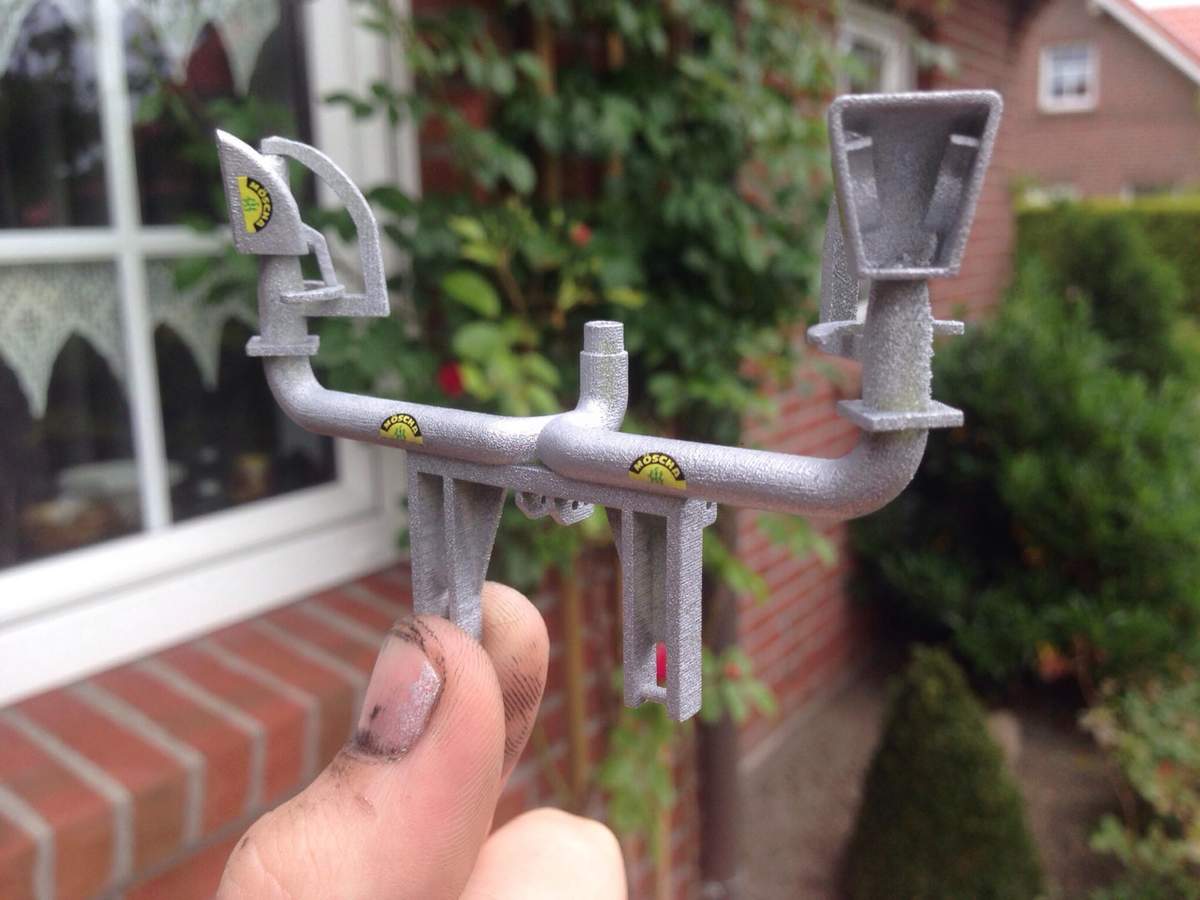

was ich dir empfehlen könnte wäre das Material Frosted Ultra Detail. Das ist ziemlich stabil, scharfkantig und maßgenau. -

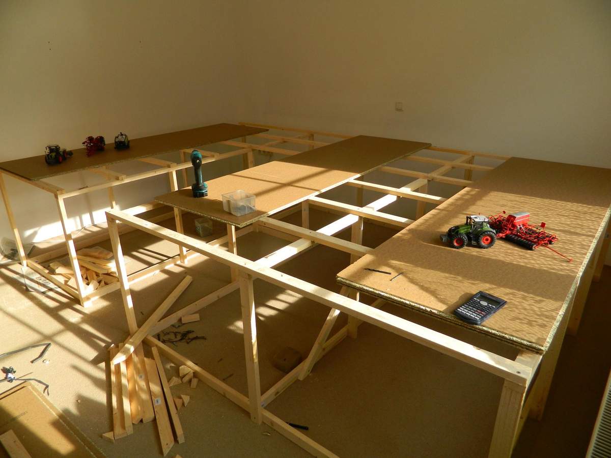

Also als erstes, um auf ein vernünftiges Grundgerüst zu bauen würde ich dir vorschlagen dies zuerst zu bauen.
kauf dir einfach ein paar Latten aus dem Baumarkt und baue eine stabile Unterkonstruktion. Sone Latte kostet den meter höchstens 60 Cent.
Dann würde ich mir Gedanken machen, Wie lange soll das Dio stehen, für immer oder nur kurz um Erfahrung zu sammeln oder oder oder.
Ich hab mir das bei meinem Dio nämlich so überlegt, das ich das Dio so baue, das ich es im Notfall wieder abbauen und unbeschädigt Transportieren kann. Deshalb hab ich es einfach in mehreren Modulen eingeteilt und mit Sperrholz von unten hochkantliegend verstärkt damit die obere MDF platte nicht durchbiegt. Außerdem würde ich mir Gedanken machen ob ich einfach nur eine Ebene Fläche bebauen möchte oder verschiedene Ebenen z.b. einen Graben mit darstellen möchte, dann wählt mal z.B zwischen zu bearbeitenden Styrodur oder einfach Ebenerdigen MDF etc. ich hoffe ich kann dir so helfen, ich bin nämlich auch so angefangen.Hier mal ein Foto von meiner Unterkonstruktion:

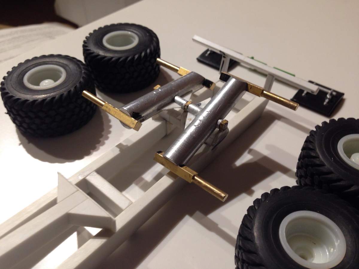

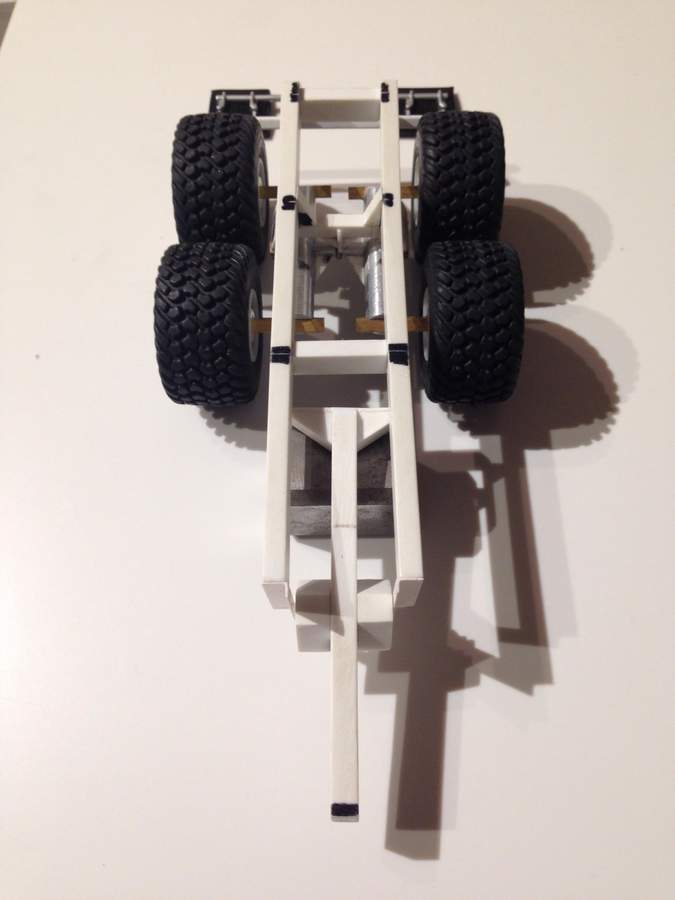

schön, dass euch mein Projekt gefällt.
Nun ist die Saison meist durch für dieses Jahr, somit hab ich jetzt auch mehr Zeit für dieses Hobby.
Kann mir vielleicht jemand helfen wie ich den langen Hubzylinder am besten hin bekomme?
Da komme ich zur Zeit nicht so recht mit weiter.Hier mal ein kleines Update:

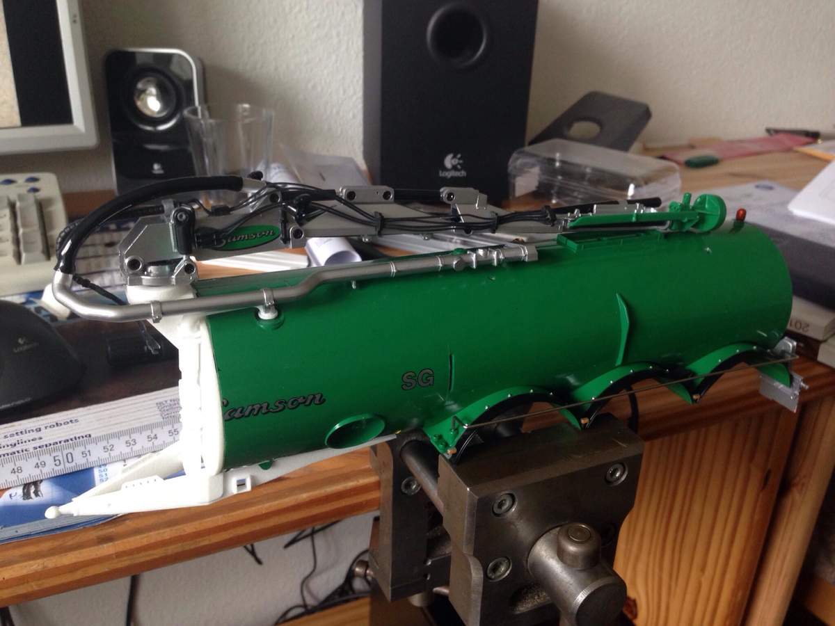

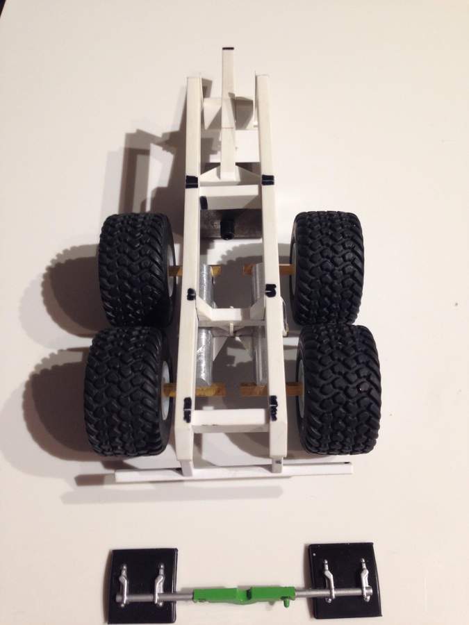

Moin Leute,
in diesem Thema werde ich euch in Zukunft meine Umbauten vorstellen.
Da im Moment ja nicht so ein gutes Wetter und deshalb auch nicht viel in der 1:1 Landwirtschaft los ist, habe ich mich mal an den Samson gemacht.Als Grundlage, wie denke ich mal bekannt ist habe ich den Samson SG 28 von Wiking genommen. Dazu den Umbausatz von TK Costums.
Einen Möschaverteiler gehört auch dazu.
Bisher bin ich soweit das, dass Fass seine Grundlage erhalten hat. Was noch fehlt sind noch ein paar Kleinteile und das Fahrgestell.
Er wird nähmlich noch die 850er Reifen von Henry bekommen.Hier mal ein paar Bilder zu meinem Aktuellen Projekt...

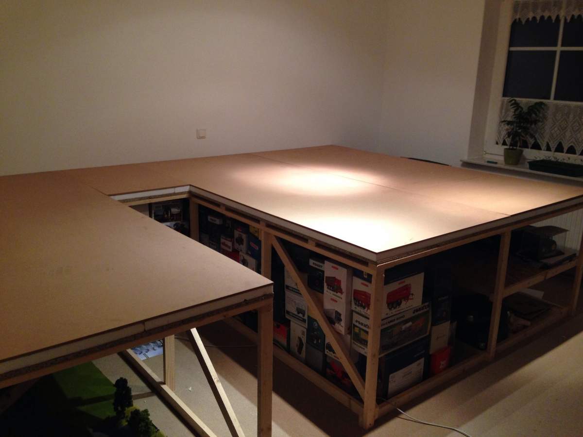

nach langen hört ihr nun auch mal wieder was von mir.
Habe nun eine 30mm Schicht Styropor und eine 8mm Schicht MDF verlegt. Vorraussichtlich werde ich erst 2 Maschinenhallen bauen damit ich mir besser vorstellen kann wie ich den zukünftigen Hof gestalten könnte.
Hier ein Eindruck: -
Da wird wieder was in Szene gesetzt!
Die Anfänge sehen schon echt Klasse aus! Freue mich auf weitere Bilder -
