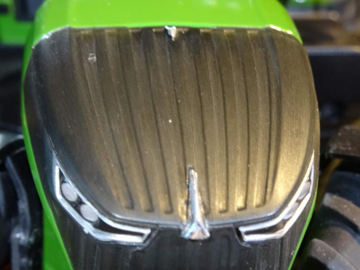

Tja, der Kühlergrill sieht anders aus wie im Original(Wiking)!!!
Diesen Hochglanz Grill fand ich einfach nur sch.....
Aber er ist nicht lackiert,er ist nur gebürstet(Messingbürste).Es gibt ein Top Ergebnis!!!
Und Radgewichte stammen von Steinitrecker(Schöppenstedt)
Das waren die ersten Prototypen,und sind auf den Durchmesser abgedreht worden!!!
Schönen Abend
Frank

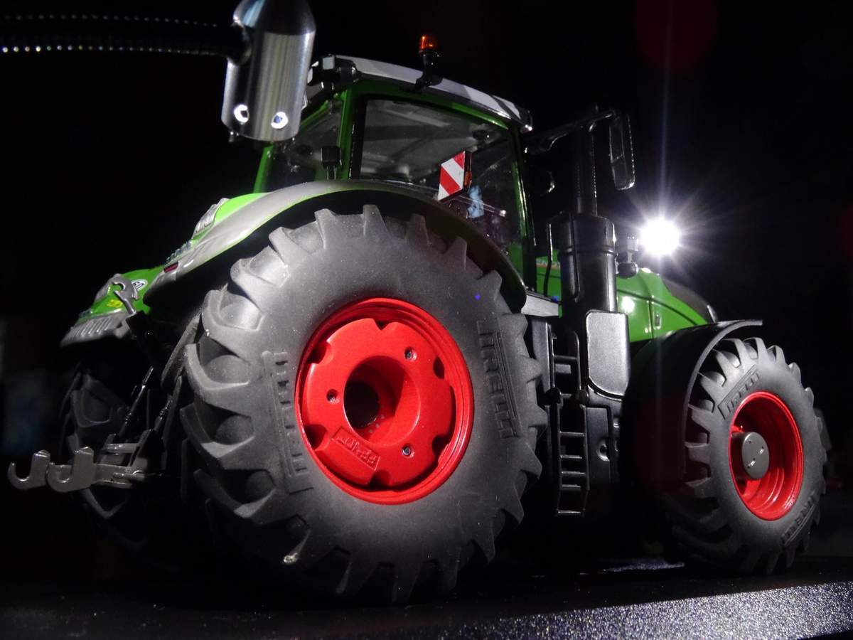

Hallo Niklas
Das ist die Felge vom Siku MF.
Habe halt den Felgeneinsatz rausgenommen!!
Schöne Grüße
Frank

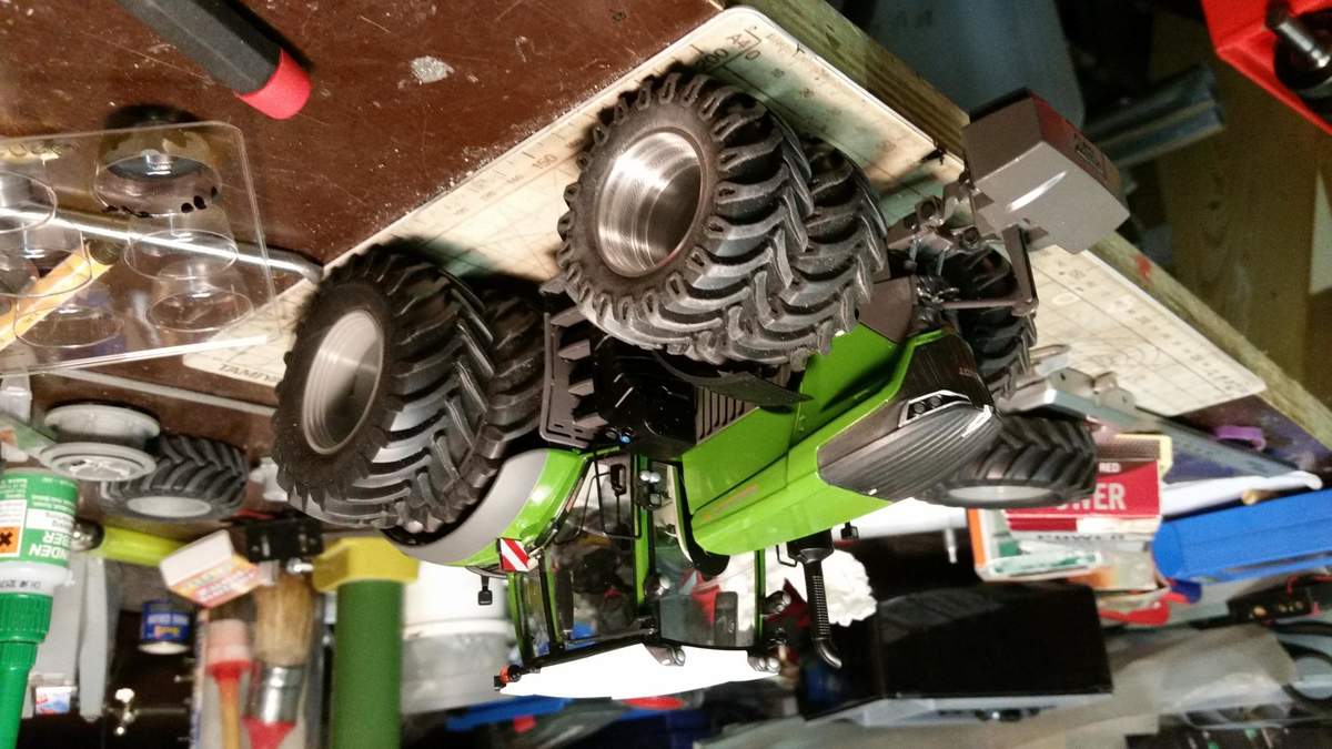

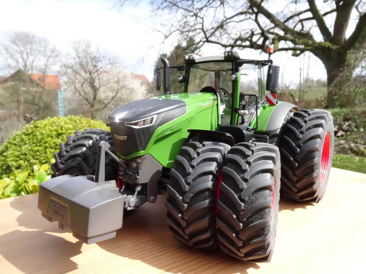

Das freut mich ja,das die beiden euch gefallen!!!Die Räder vom zwillingsbereiften 1050 sind tatsächlich vom siku Massey!!!War das einzige,was bei meinen Kindern brauchbar in den Kisten lag.Die Felgen von den Zwillingsräder habe ich alurohr gemacht!!!Ich brauche doch langsam Platz in meiner Vitrine.
Anbei noch ein paar BilderLeider kann kann ich das letze Bilder nicht drehen!!!Ich habe versucht!!!Handy Aufnahme
Schönen Abend dann
Frank

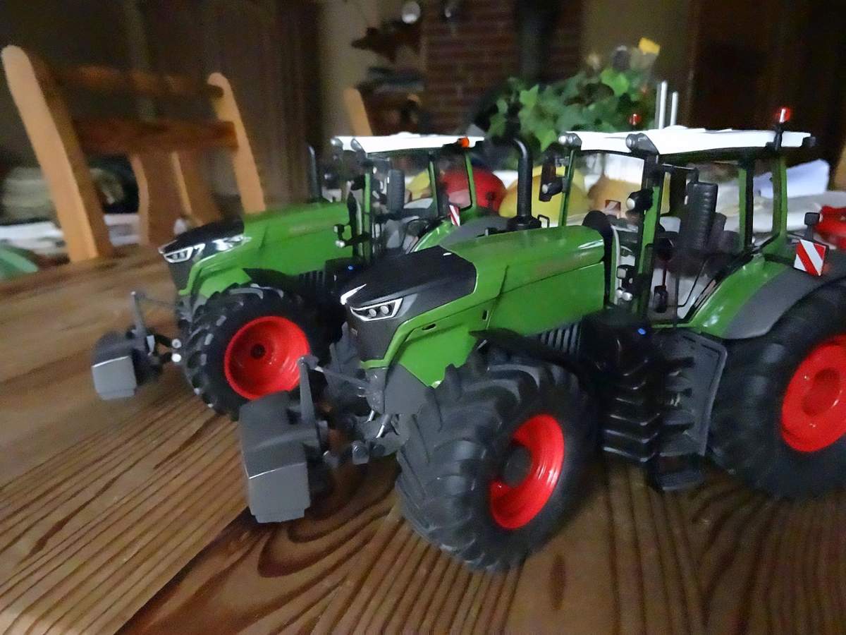

Nach langer Pause habe ich nun mal wieder Zeit gefunden das ein oder andere Modell zu machen.
Da kam mir der Fendt 1050 von Wiking gerade recht!!!!
Vielleicht gefällt es ja den einen oder anderen!!!
Schöne Grüße
Frank

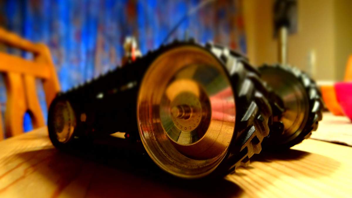

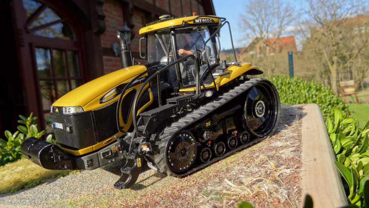

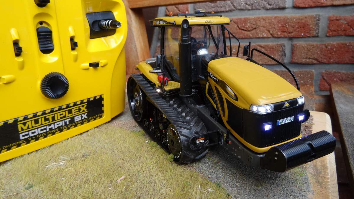

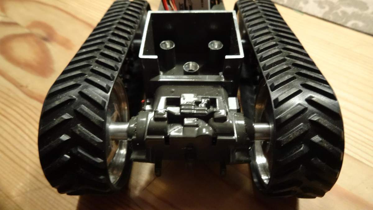

Hallo Leute
Nach langer Zeit mal wieder ein Projekt
Nun ist sie endlich fertig!!!
Nach langen hin und her(1 Jahr) habe ich mein projekt nun endlich fertig gebaut.
Und ihr könnt mir glauben,es war nicht immer einfach.
So nun der Umbau!!!
Man nehme eine Norcot Raupe und schraube sie kompl. auseinander!
Chassis wurde fast kompl. ausgefräst und dann gingen die probleme mit dem Antrieb los.
Bei den Getriebemotore wurde ich schnell fündig und weiter ging es.
Aber dann die Mitnehmer drehen!!!
Trotz Drehbank und Fräsmaschine war es nicht einfach genaue wellenbohrungen so machen.
Viele meiner Bohrer waren einfach zu ungenau.Ein haufen Aluschrott geworden.
Dann die Radträger aufgebohrt und Lager rein!!
Hinterachse ist vierfach kugelgelagert
Vorderachse sind zwei Lager verbaut.
Die Pendelrollen und Halter zwischen den Achsen rausgefräst und auf der Fräsmaschine neue gemacht.Da war noch viel Handarbeit nötig!
Die Räder und Rollen sind aus Alu gedreht.
Fernsteuerung einbauen und Probefahrt!!!SIE Fährt!!!!
Und zum Schluss dann noch die Led´s rein und ein bisschen gepimpt.
So,ich hoffe es gefällt den einen oder anderen!!!
Man könnte bestimmt das eine oder andere besser machen!!!NUR MAN(N)muss es können!!!:)
Schöne grüße
Frank

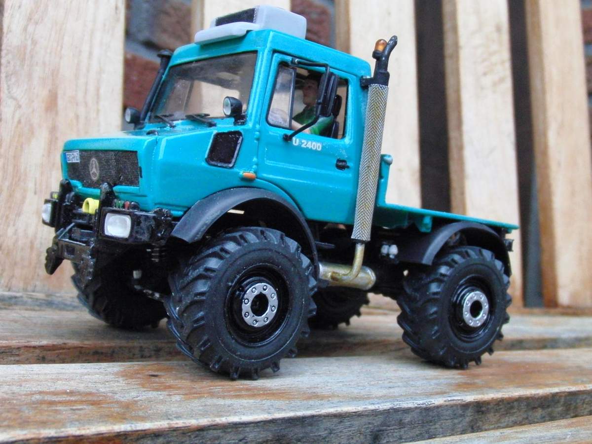

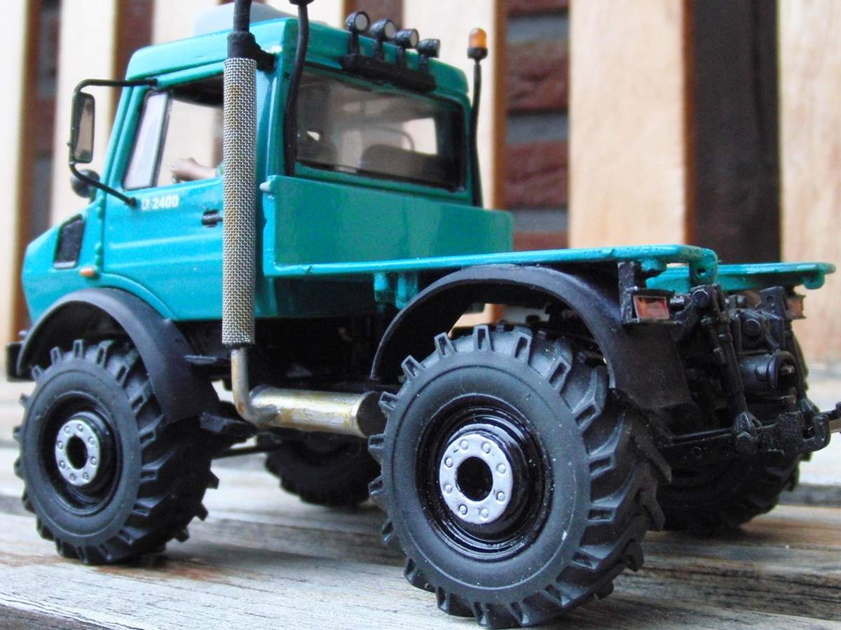

neue blider u2400
Hallo Leute
Da ich den U 2100 nicht weiter bauen kann(dank Henry)habe ich nun den zweiten gebaut.Vielleicht er ja euch!!!
Und entschuldigt die beschi........ Bilder!!Komme noch bessere!!!
Schöne Grüße
Frank

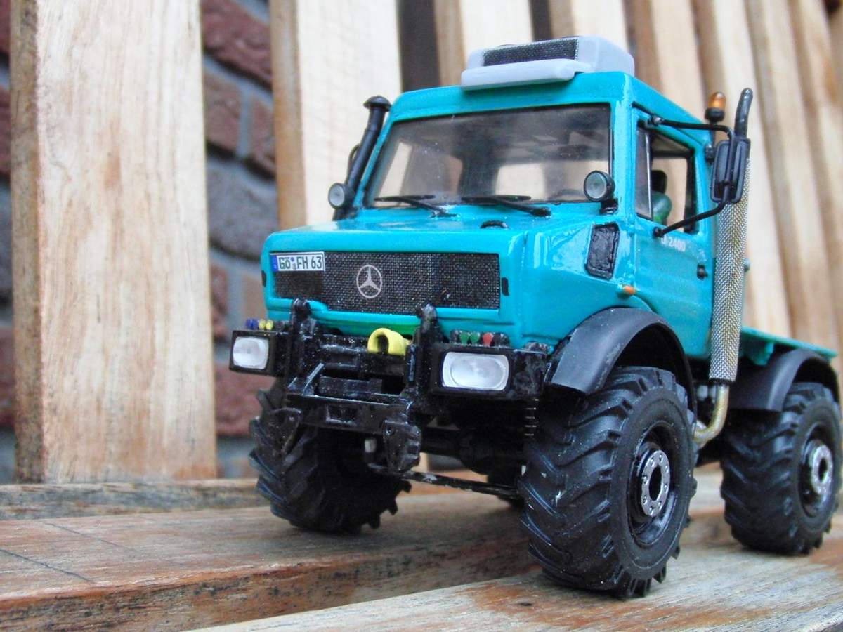

Hallo Christoph
Die Kotflügel fertige ich aus Schrumpfschlauch!!!Man nehme ein Stück Rohr(alu) oder ähnliches und den passenden Schrumpfschlauch.Den Schrumpfschlauch auf rohr gesteckt und schön gleichmäßig warm machen.Dabei den schlauch ein wenig über den Rand stehen lassen.Soo 3-4 mm!!!
Ach,ich werde jetzt noch einen zweiten bauen!!!
Schöne Grüße
Frank

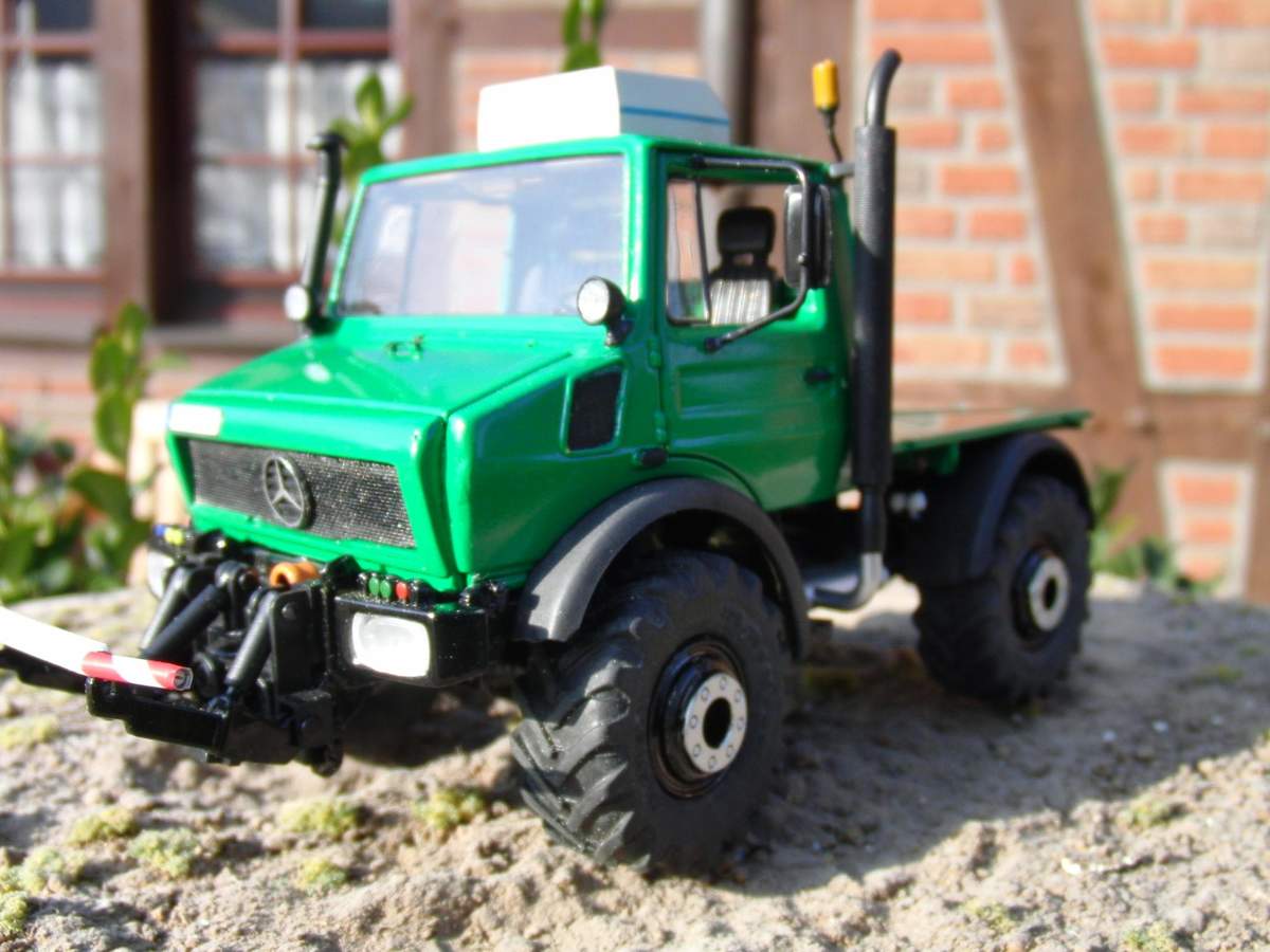

Danke erstmal!!!
Hallo Leute,
danke für Eure vielen positiven Kommentare.Bin schon dabei den Mog fertig zu machen,aber leider fehlen noch ein paar Teile.(Warnleuchten etc.)
Leider habe ich nicht die original Farbe(Saftgrün) für den Unimog,sonst hätte ich ihn auch so lackiert.
Die nächsten Bilder kommen dann demnächst!!
Schöne Grüße
Frank
