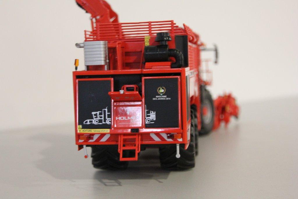

Nachdem ich ja schon vor 23 Jahren erfolgreich Modellbau in 1:32 gemacht habe, versuchte ich es mit einem Anbau Gerät 1:87 mit 6 Meter Arbeitsbreite.
Als erstes versuchte ich es mit Kunststoff und Weißmetall. Aber das entsprach nicht meinen Vorstellungen.
Kunststoff kann man nur kleben und Weißmetall lässt sich leicht verformen so dass es nicht so stabil wird wie ich es bei meinen Modellen 1:32 gewohnt war.
Mir blieb also nichts anderes übrig als ein Modell aus Messing zu fertigen.
Ich baute einen Lemken Solitair 9 mit 6 Meter arbeitsbreite. Das Fahrgestell, der Särechen und der Körnertank sind aus Messing. Nur die beiden 3 Meter Kreisel Eggen sind aus Kunststoff. Das Modell ist nicht Klappbar
Der Solitair ist so gebaut dass er an Wiking Modelle 1:87 passt. Bei Schuco Modelle 1:87 muss hinten eine Vertiefung des Anhängehackens angebracht werden.
Ich habe da einen 1mm Messingdraht genommen, nach unten gebogen und dann angeklebt.
Als der erste Prototyp fertig gewesen ist, habe ich das Modell der Firma LEMKEN gezeigt und für dieses Modell die Genehmigung bekommen den Solitair 9 mit 6 Meter arbeitsbreite zu bauen.
