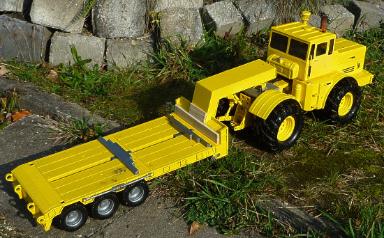

    Aber hier mal ein kleines Demo, das zeigt was der Kiro so wegzieht
    [video=youtube_share;6g09AhWkJ9k]
    Externer Inhalt youtu.be
    [/media]
    Die Fracht des ersten Tiefladertransportes waren ca 2 KG, hier im nächsten Video geht das Gewicht bis an die Schmerzgrenze, zumindest an einer Steigung im Gelände, im Flachland könnte noch mehr drauf
    [video=youtube_share;7qoPevDZUT4]
    [/media]

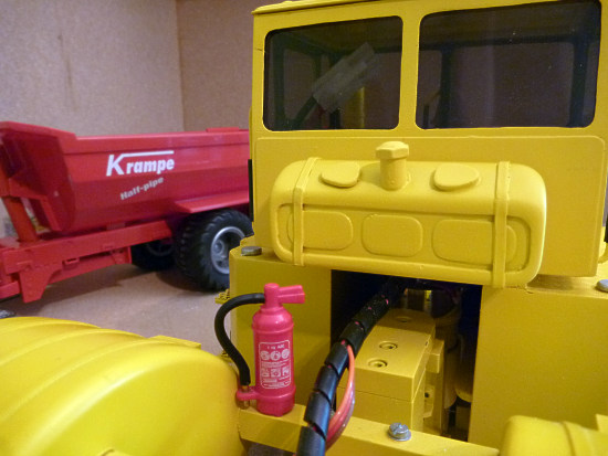

    Hallöle,
    ich möchte nur kurz meinen Kirovets k 700 vorstellen.
    Ist ein Modell im Maßstab 1:16 , das Modell besitzt eine Sattelkupplung für einen Tiefladerauflieger, austauschbares Planierschild und Polterschild mit Holzgreifer, Soundmodul, Allradantrieb, Krampe Halfpipe Kipper mit Spindelantrieb
