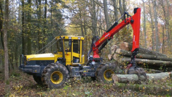

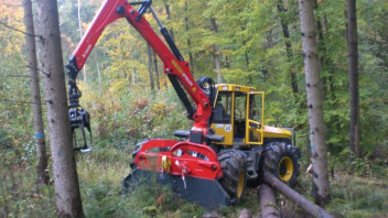

Hallo ist der X150 der stärkste zur Zeit die Maschine steht mit dem Kran sehr gut es wurden aber stärkere Achsen verbaut !
Bin sehr zufrieden mit dem Kran geht sehr schnell .Die Schaltung gibts so nur bei Welte ,man kann die Hände so immer bei den Piloten lassen
Auf den Piloten sind die Funktionen :Kran ,Heckschild heben senken,Heckschild Neigung ,Lenkung ,Klemmbank auf zu ,Differentialsperren,Verblockung
Mann fährt die Maschine mit Händen ,Füssen Gas und Bremse und Knie Schaltung
Gruss Basti -
Das ist die Schaltung durch drehen wählt man den Gang und durch antippen mit dem Knie fährt man vor oder rückwarts

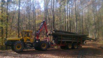

Warum vier Rad ? Wegen der Wendigkeit und weil ich viel mit dem Rückewagen fahre
Ende der Woche brauche ich den Rückewagen wieder da mach ich mal Bilder vom Gespann.

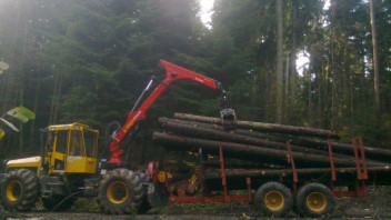

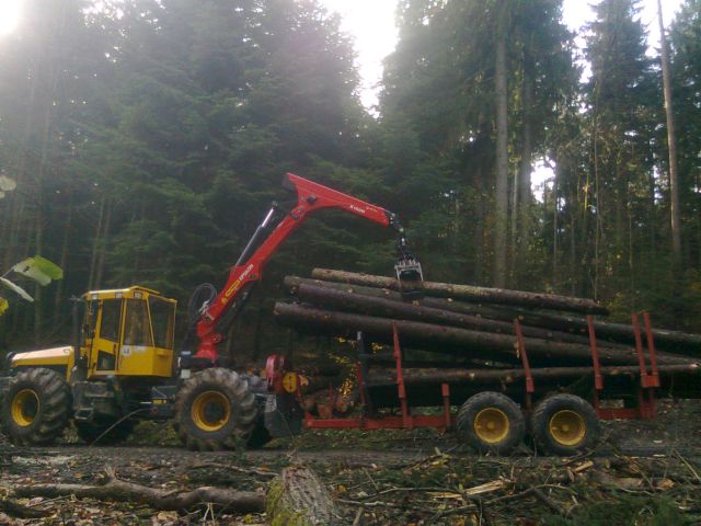

Für die Holzer mal ein paar Bilder,fahre die Maschine jetzt ein Woche und bin zufrieden
235 Ps Deutz 14,7 tonnen GewichtGruss Basti
Hallo Der Kran zählt als anbaugerät so wie ein Frontlader Wird hinten in eine Art Nut eingeschoben .Der Anbaurahmen nennt sich Jake. Der Schlepper hat Vorderachsverblockung und eine Industrieachse . Der steht Super ,hatten davor auch schon so einen Schlepper. Wir haben auch noch einen FAE Forstmulcher am Schlepper laufen. Gruss Basti
