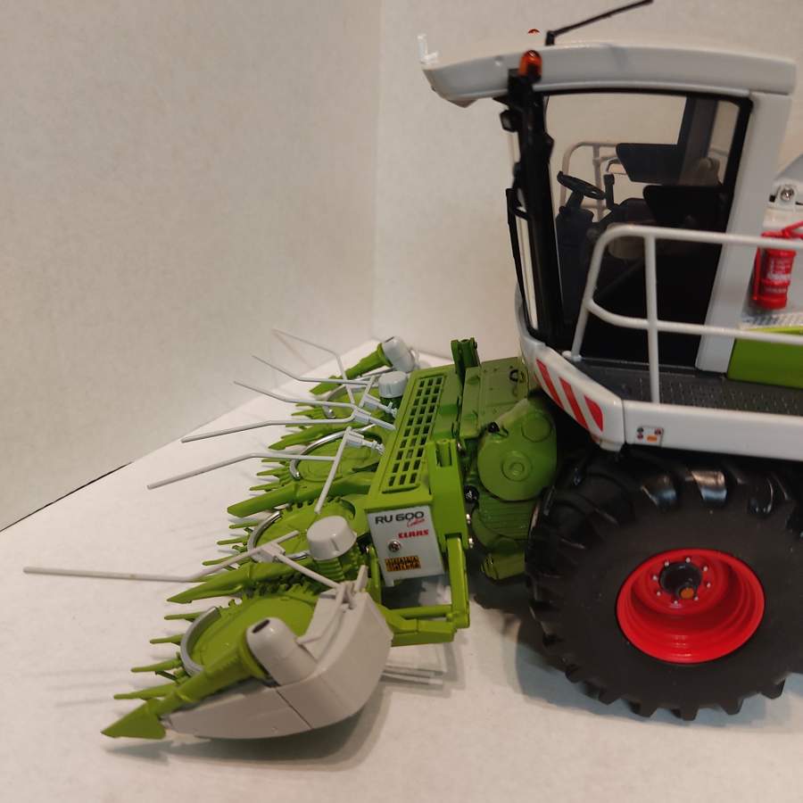

Claas Jaguar 900 Green Eye (Typ 493)

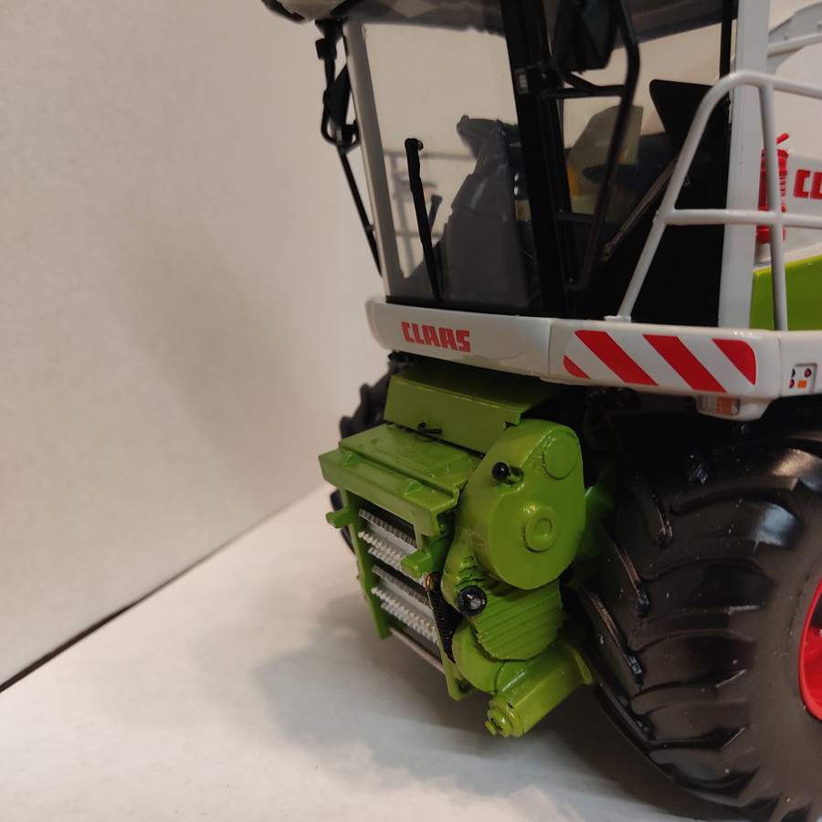

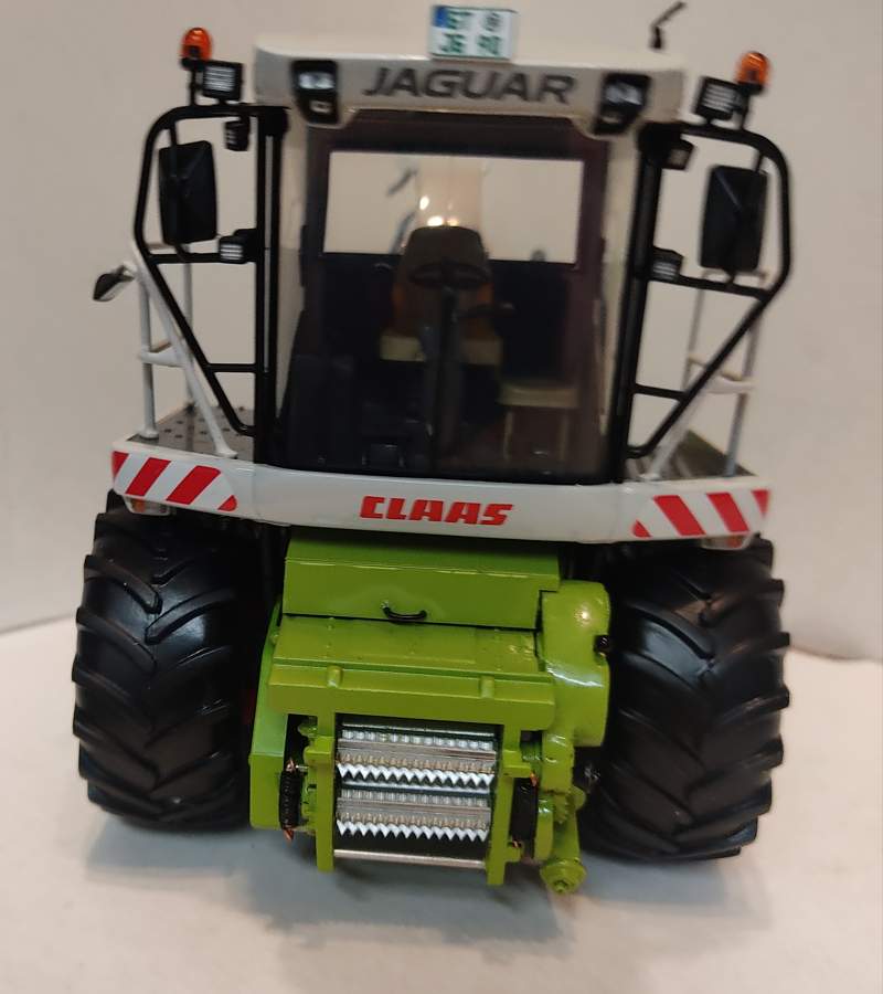

  • Den Claas Jaguar 830-900 gab es als Typ 492 Schnittlängen Schaltung am Einzug. 2006 kam der Typ 493 dazu mit Comfort Cut Schnittlängenverstellung aus der Kabine und getrenntem Vorsatzantrieb z.B. Pickup Aufsammler volle Drehzahl und die Einzugsschnecke der Fahrgeschwindigkeit angepasst.
    Da ich ja Jaguarfreak bin musste da was passieren.
    Wie immer Lob und Kritik erwünscht

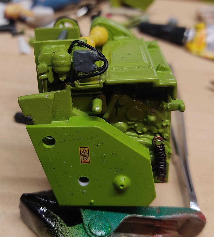

  • Moin Martin, ja das Getriebe habe ich aus Polyplatten zusammen geklebt. Für die Kühlrippen am Getriebedeckel habe ich mir eine Proxxon Fräse gekauft , die stand schon lange auf meiner Wunschliste.
