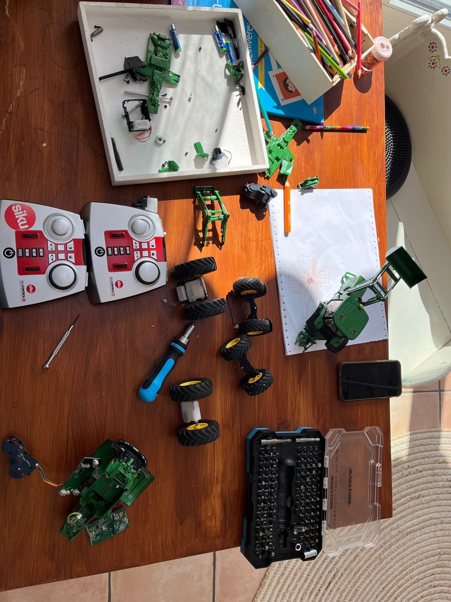

ich habe das gleiche Problem wie in diesem Eintrag. Der Frontlader bzw. die Kippfunktion knackt, wenn er runterfährt oder hört in anderen Stellungen nicht auf sich zu bewegen.
Siku 6777 der Frontlader knackt
also wie wenn das Servo einfach weiterfährt obwohl der Frontlader seinen Endposition ganz
unten schon erreicht hat.
Fährt der Frontlader ganz nach oben bleibt er ganz normal oben stehen,
Schalte ich das Modell dann aus kann ich den Frontlader noch etwas nach oben drücken
(das Servo bewegt sich noch ein kleines Stück)
Es hat den Anschein als wäre die Endpositionserkennung verstellt.
Nun meine Frage,…
Da ich den gebraucht gekauft habe ist Garantie und Einschicken bisher keine Option. Habe den dann aufgeschraubt und lose Kabel an der Frontladerservo gefunden. Habe eine gebrauchte Servo geholt, aber das gleiche Problem. Habe auch einen weiteren Defekten mit ähnlichen Themen geholt und die verschiedenen Teile miteinander kombiniert. Für mich scheint nun die Hauptplatine die einzige Komponente zu sein, bei der sich das Verhalten ändert. Es ist ein ähnliches Problem, aber nur bei der einen Platine lässt sich der Frontlader noch hoch/runter fahren, bei der anderen knackt er nur die ganze Zeit.
Hat jemand eine Idee oder Ansatz?
Hier sieht man das Fehlverhalten: https://drive.google.com/file/d/1pnDJhp…iew?usp=sharing
Vielen Dank
