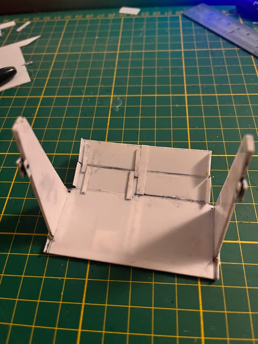

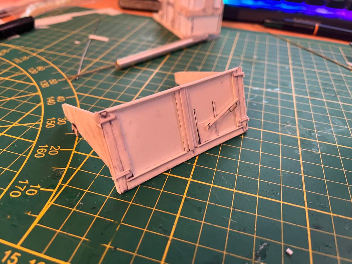

  • Seit letztem mal sind wieder ein paar Tage vergangen.
    Angefangen mit 2 Details an der Heckklappe, die ich fast vergessen und vergessen habe.
    Als erstes das Detail an das ich gedacht habe: der "Trichter" damit die beiden "Schienen" an den Aufsätzen auch Sinn machen. Ich hoffe man versteht meine Erklärung, falls nicht, hier das Bild dazu (es geht um das Teil an der Unterseite, Links der Halterung für den Klappenzylinder):
    Das zweite Detail, was mir erst nach dem Grundieren eingefallen ist, ist die Halterung der Verriegelung der Türen. Bevor ich jetzt wieder lange irgendwas zu erklären versuche, direkt das Foto:
