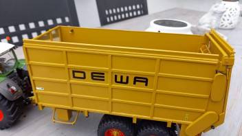

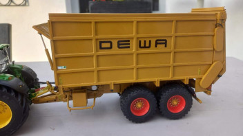

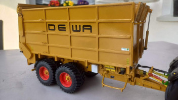

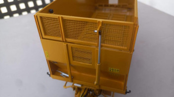

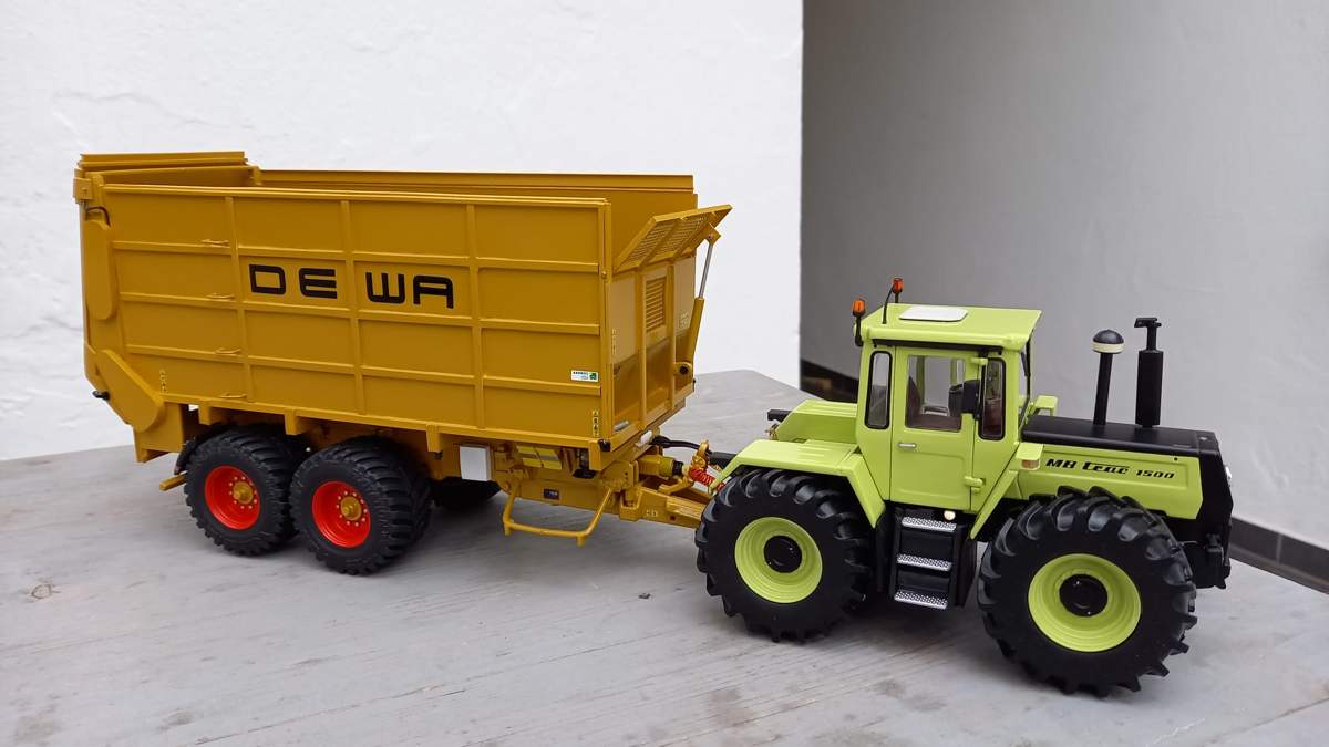

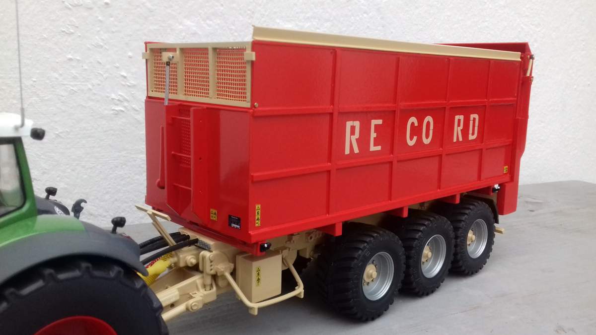

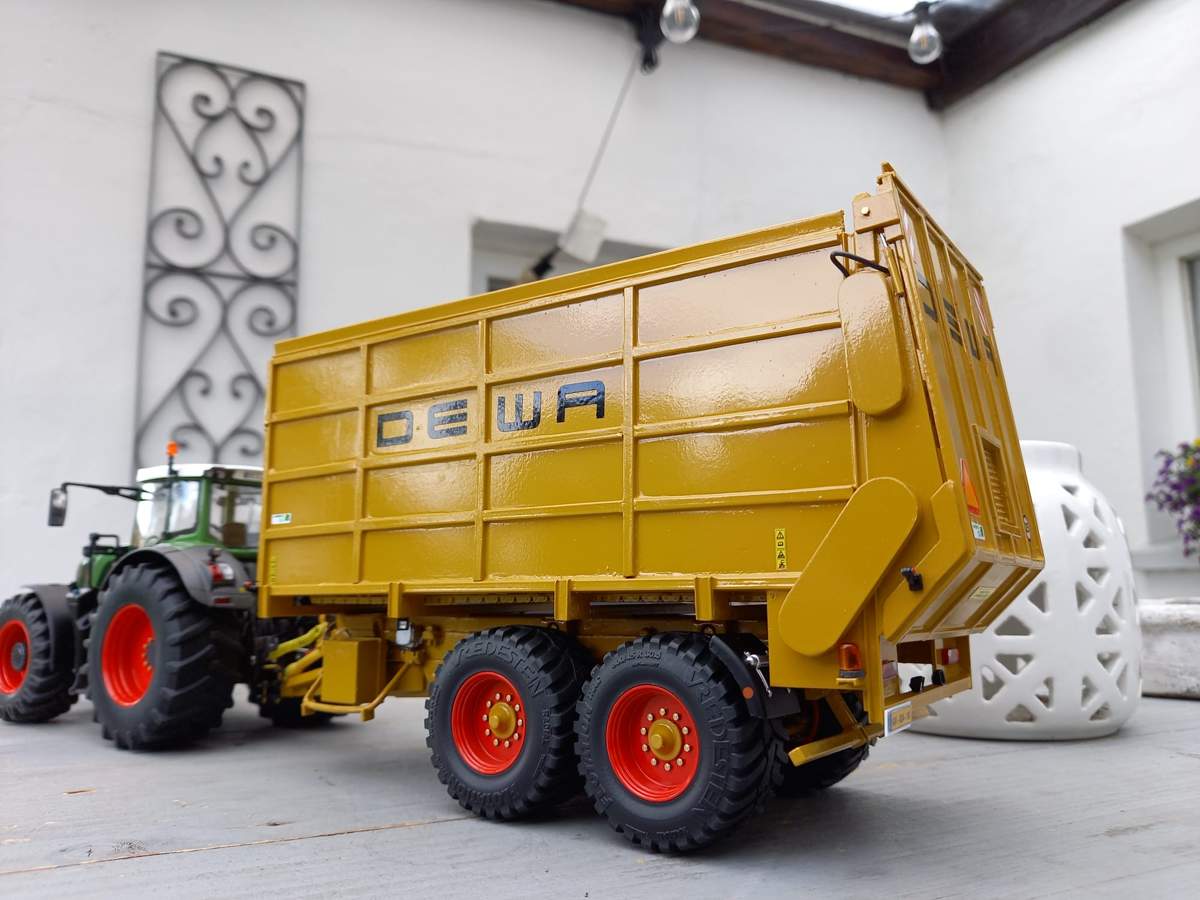

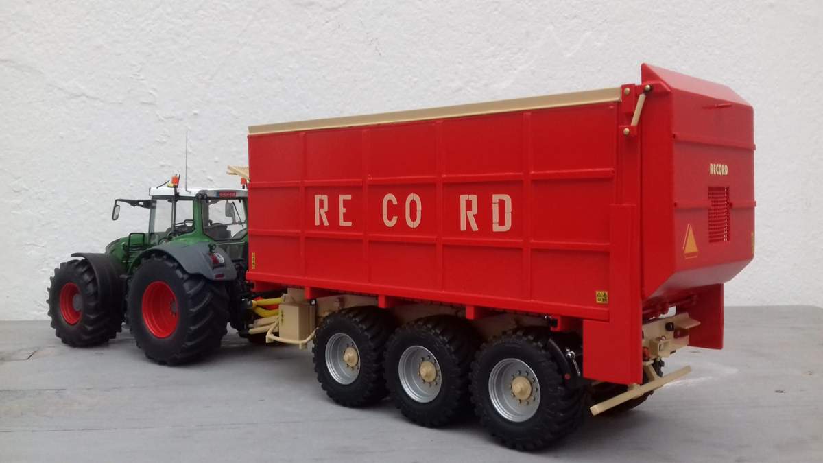

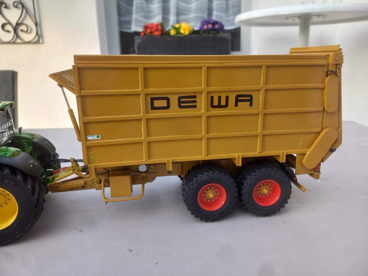

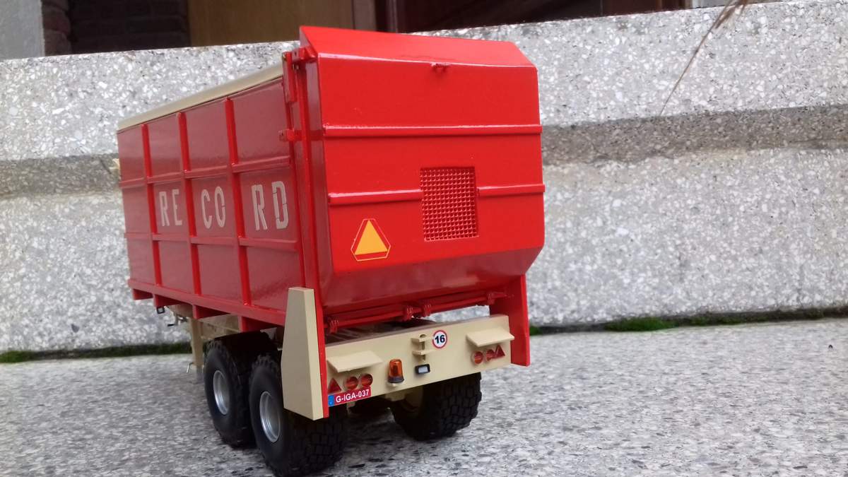

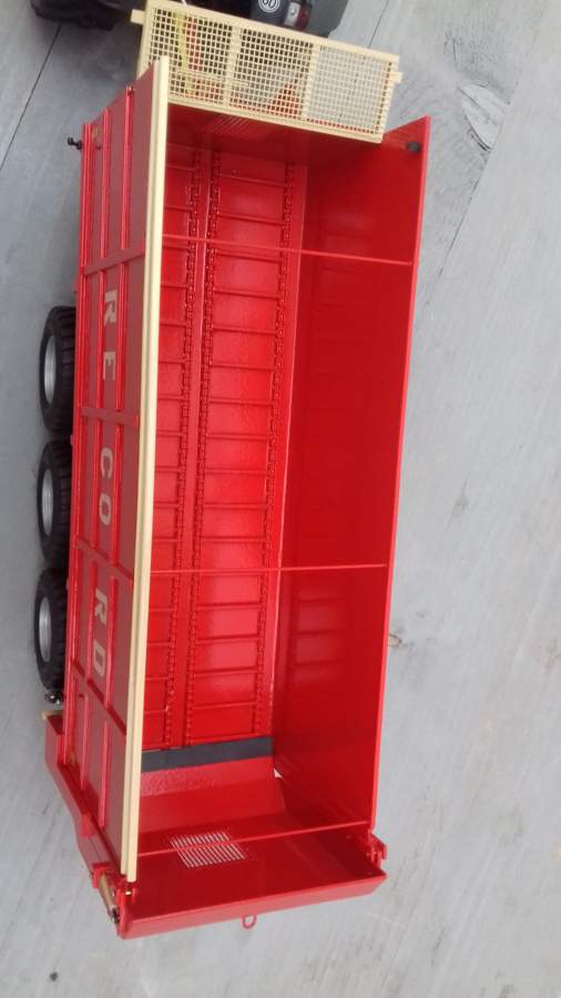

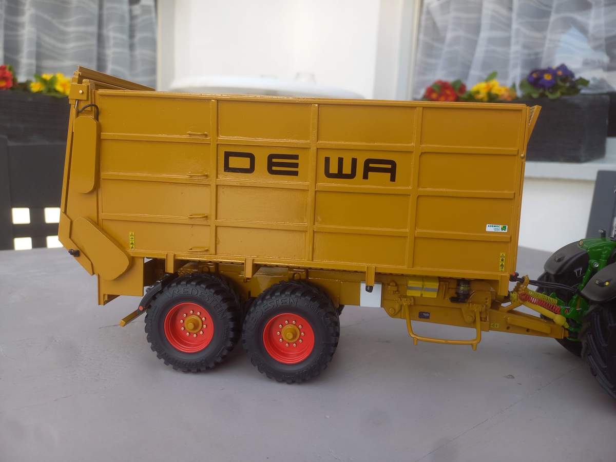

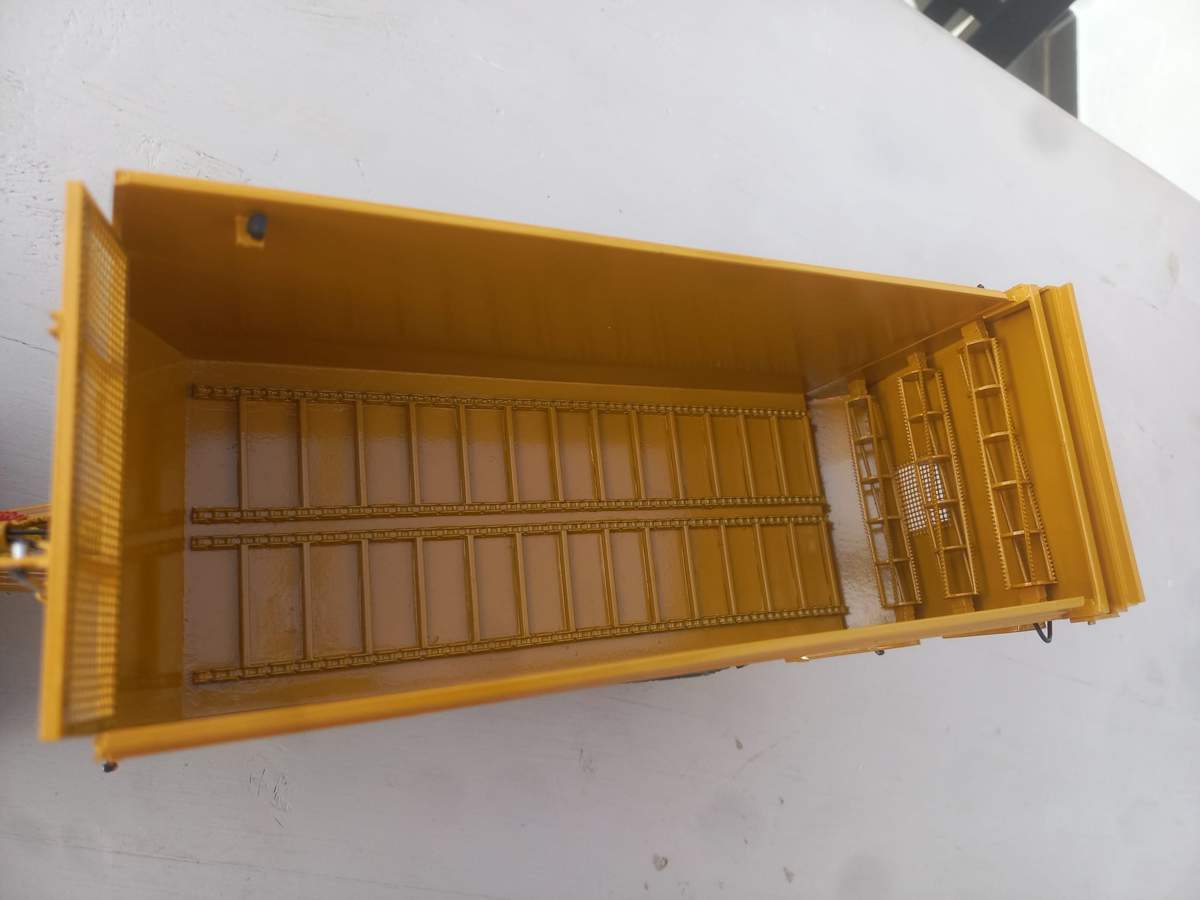

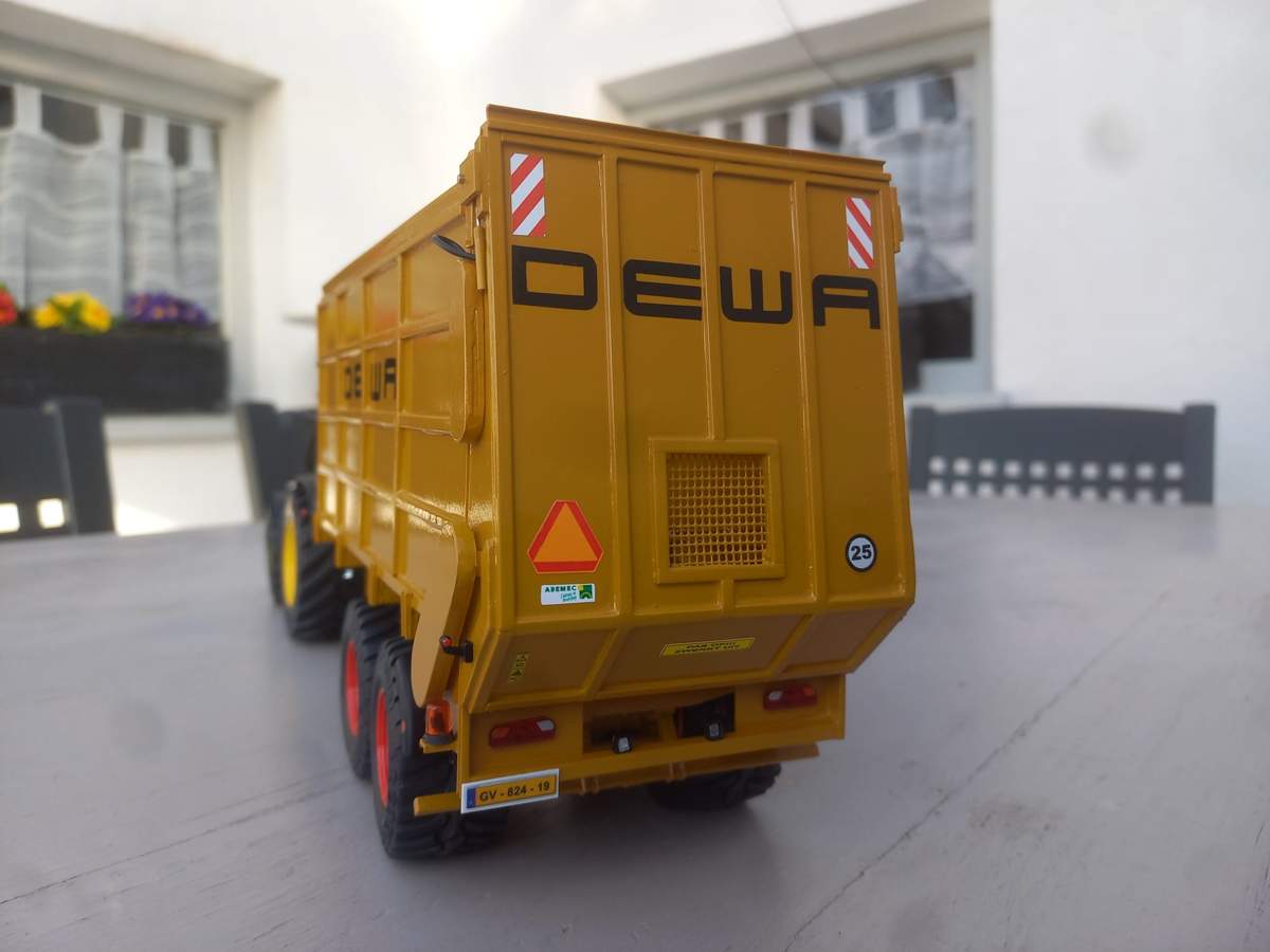

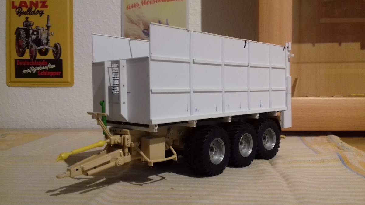

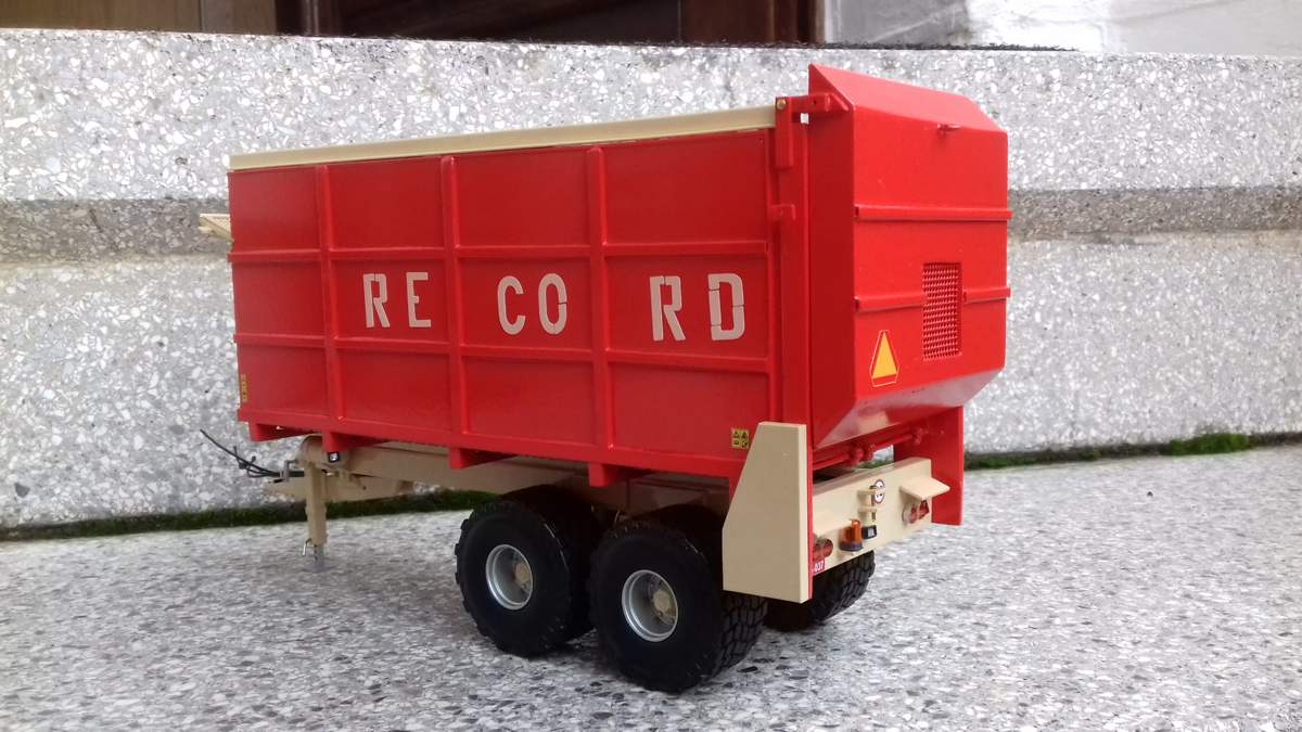

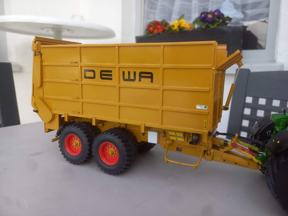

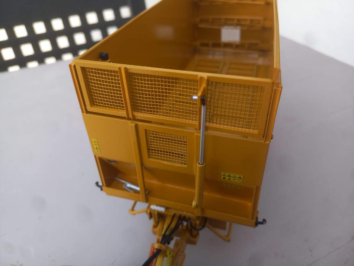

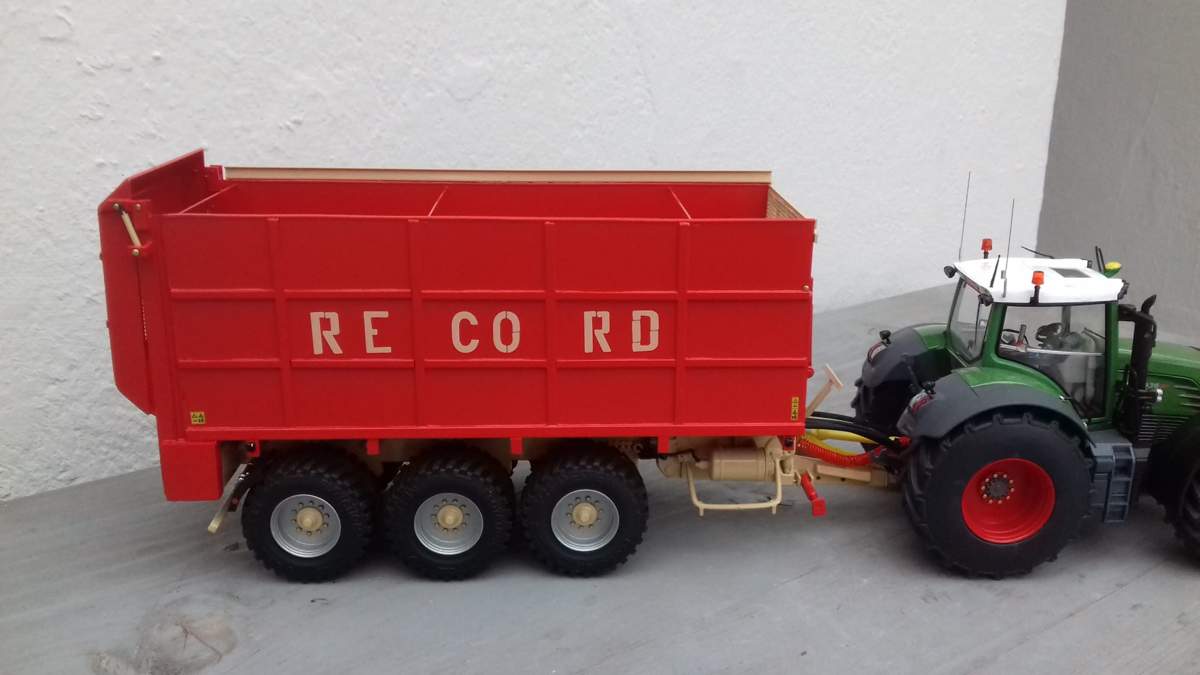

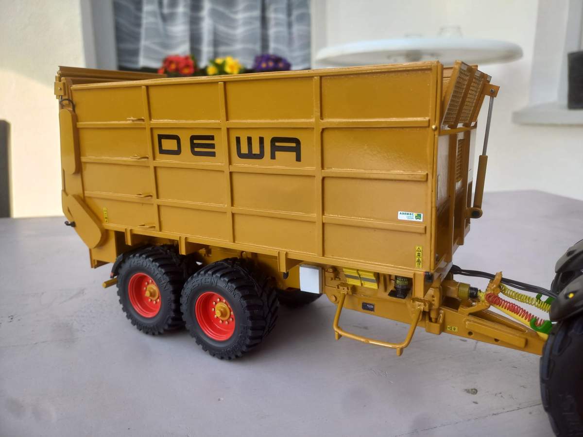

  • Hier mal ein paar Wagen, die ich frei Schnauze aus Polymaterial gebaut habe:
    Der Record 2-achser hat das modifizierte Chassis vom Beco 2-achser von AT-Collections mit Reifen von Farmmodels.
    Der Dewa hat ein modifiziertes und verkürztes Chassis vom Ros Joskin Cargo 3-achser mit Reifen von Farmmodels.
    Gruß Martin
    Gruß Martin 8)

    Sieht jedenfalls schön aus, was du da gebastelt hast.
