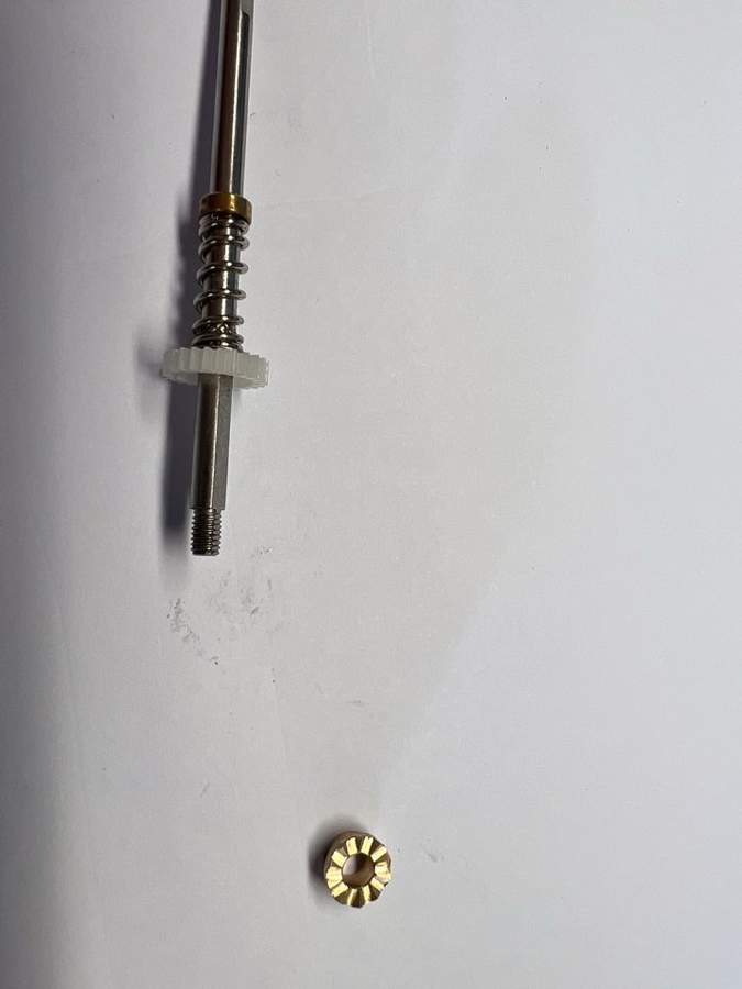

  • Hallo Nachdem Ich selbst vor dem Problem stand das das Getriebe nicht mehr funktionierte.
    Habe ich mir neue Kupplungen gebaut .
    ich habe noch ein paar übrig die ich nicht mehr benötige aber evtl. kann sie ja jemand gebrauchen .

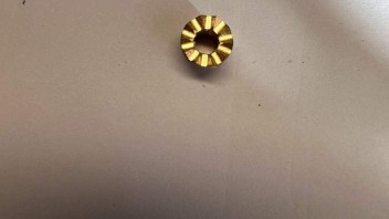

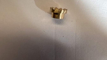

    Zum Verkauf steht eine Messing Kupplung zum aufpressen auf die Antriebs Achse.
    Evtl. ist eine kleine Nacharbeit des Durchmessers der Lagersitzes zum reibungsfreien Lauf erforderlich da die Rändelung der Antriebsachse kleine Durchmesser unterschiede aufweist. mit feile oder Schmirgel im 1-5/100mm Bereich in der Bohrmaschine problemlos möglich .(wenn überhaut erforderlich .)

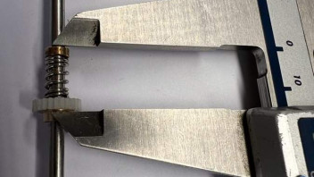

    Das Pressmass zwischen den innen Lagerflächen Beträgt 14,1-14,3mm
    Idealerweise wird die Kupplung mit einer kleinen hülse innen Durchmesser ca.4mm im Schraubstock oder Presse
    ( evtl. Säulenbohrmaschine Eingepresst.)
    Das abgebildete Getriebe ist nur ein Beispiel
