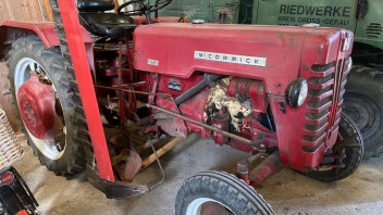

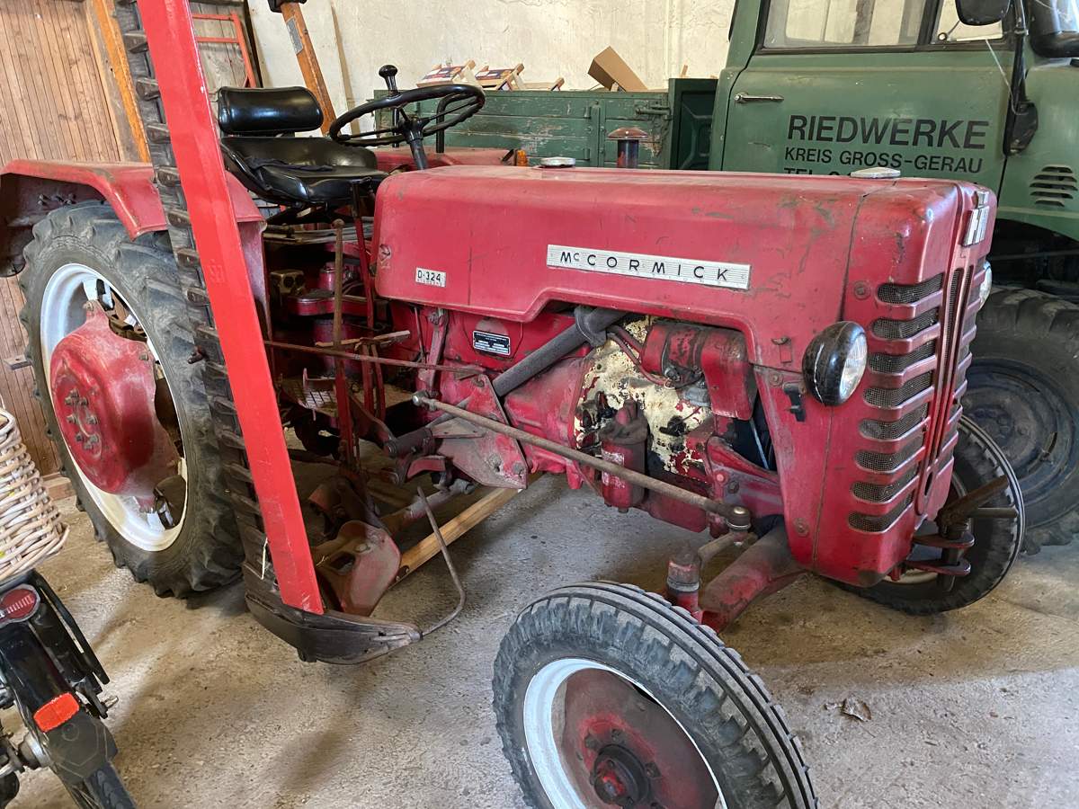

  • Hallo Leute vielleicht gibt es ja einen im Forum der mir bzw. meinem Kumpel weiter helfen kann.
    Es betrifft die Schaltung für diesen Schlepper (siehe Bilder)

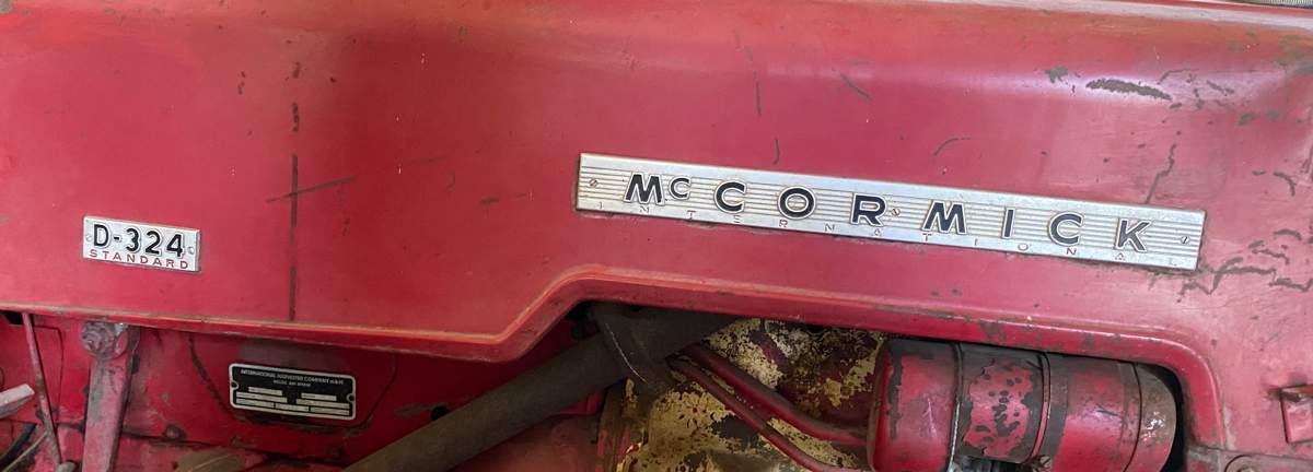

    Auf dem Typenschild kann man das Baujahr nicht mehr erkennen und Papiere gibt es auch nicht, der Schlepper ist ein Erbstück aber die Papiere wurden nie gefunden, leider.

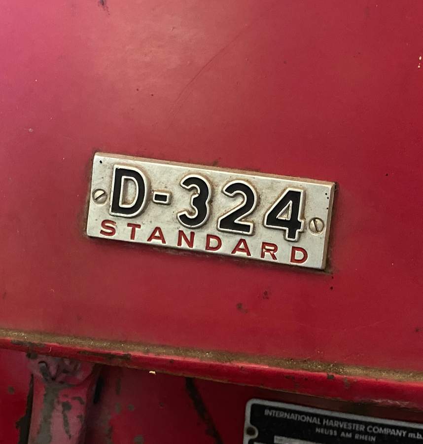

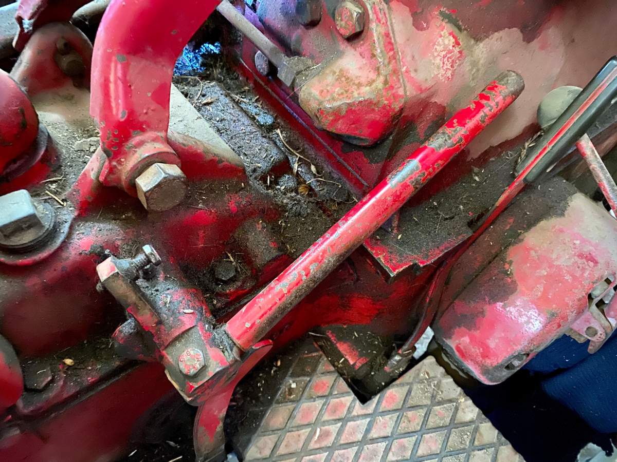

    Wie auf Bild 4 zusehen, was hat dieser Hebel für eine Funktion
    Auf Bild 5 ist der Schaltknauf mit der Schaltkulisse zusehen aber wir bekommen nur die weiß gekennzeichneten Gänge rein, ist der Knauf evtl. falsch.

    das sollte der Hebel für die Agriomatic sein (z.B. ohne kuppeln stehenbleiben),
    hab jetzt hier auf der Arbeit nicht alle Daten zur Verfügung, eventuell kann dir der folgende Link weiterhelfen. Handbuch
    (ab Seite 170 im PDF- Dokument beschrieben; Seite 166 laut Handbuch)

  • Moin, der Hebel ist die Agriomatic quasi die Gruppenschaltung , wie auf dem Bild hinten die Schnellen Gänge ( Rot) Mitte Neutral und vorne langsam Weiss . Müsste ohne Kuppeln zuschalten sein der Hebel.
    Gruß Hauke
