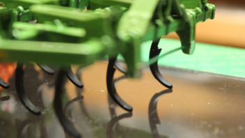

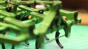

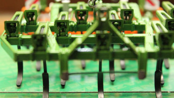

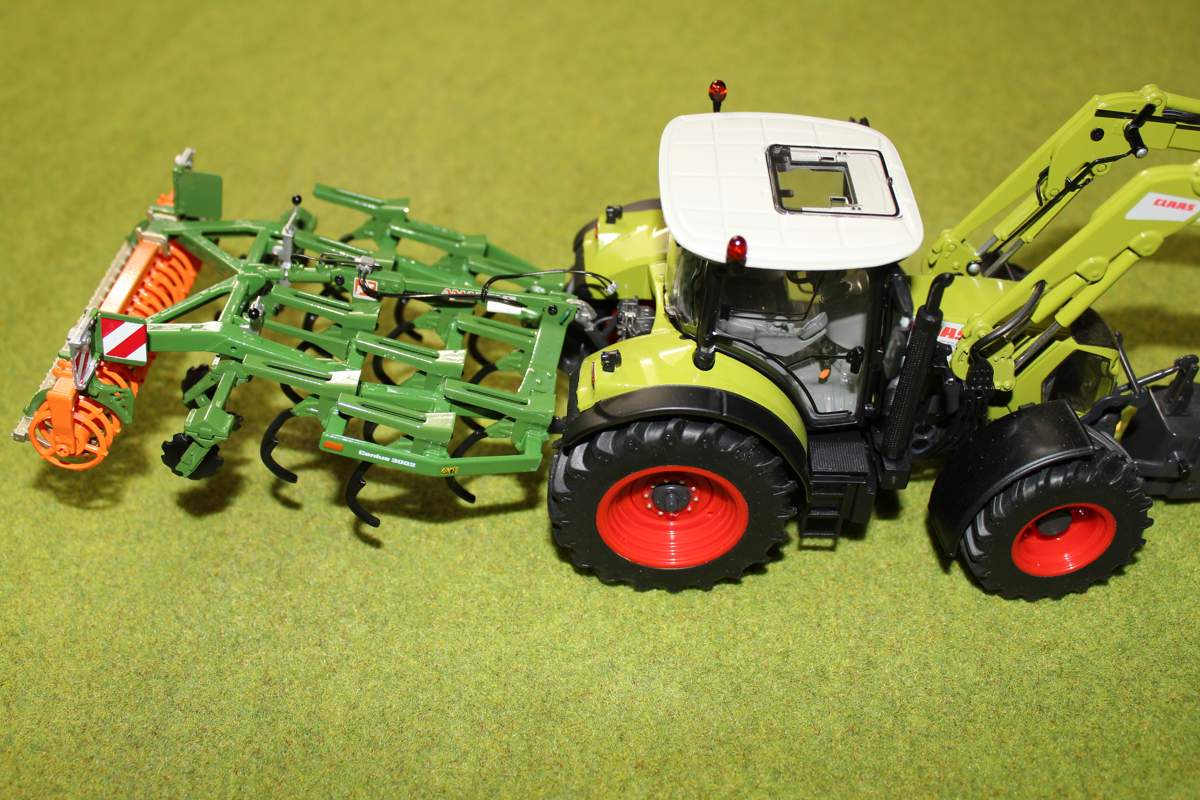

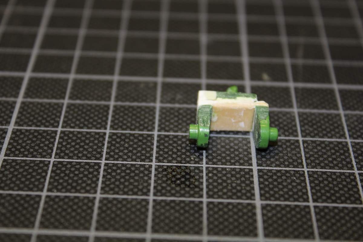

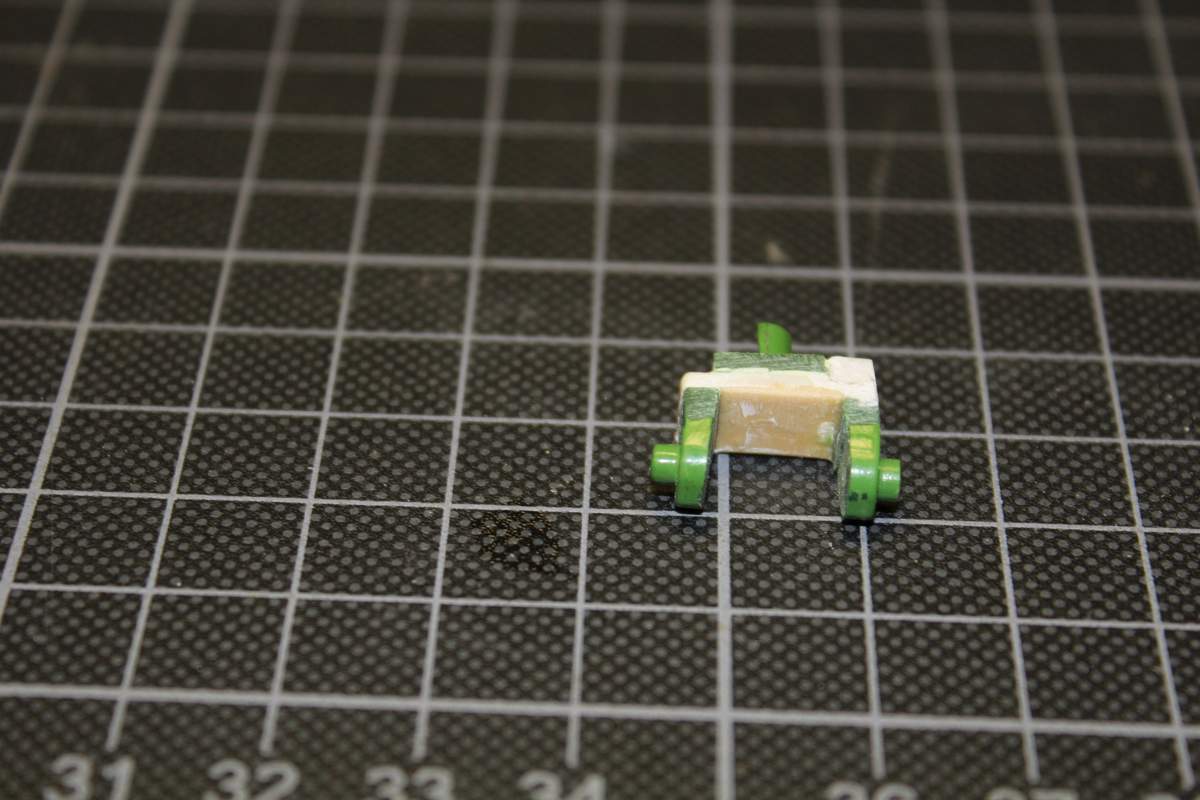

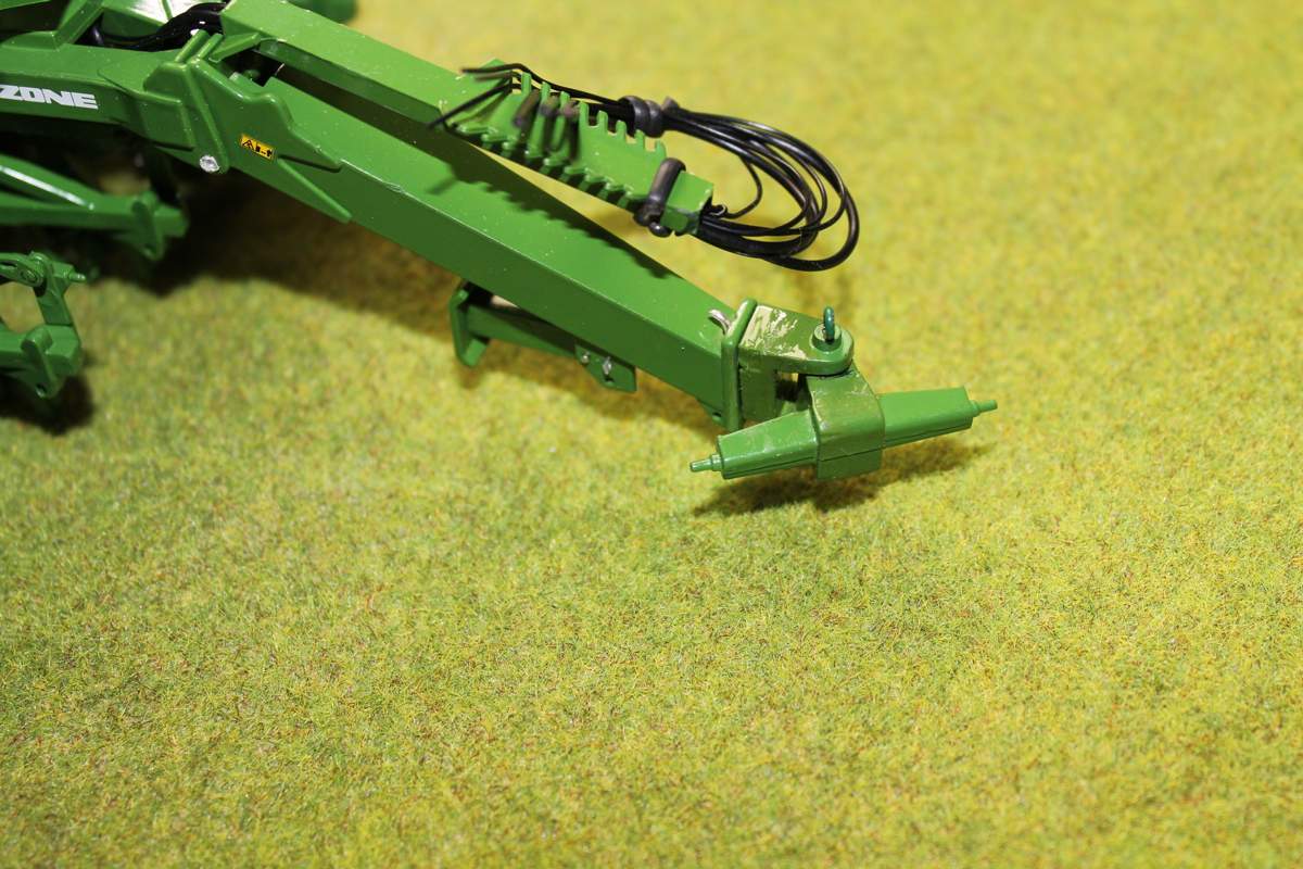

Hallo ich möchte euch heute meine kleinen Umbauarbeiten von dem Amazone Primera DMC 9000-2c zeigen

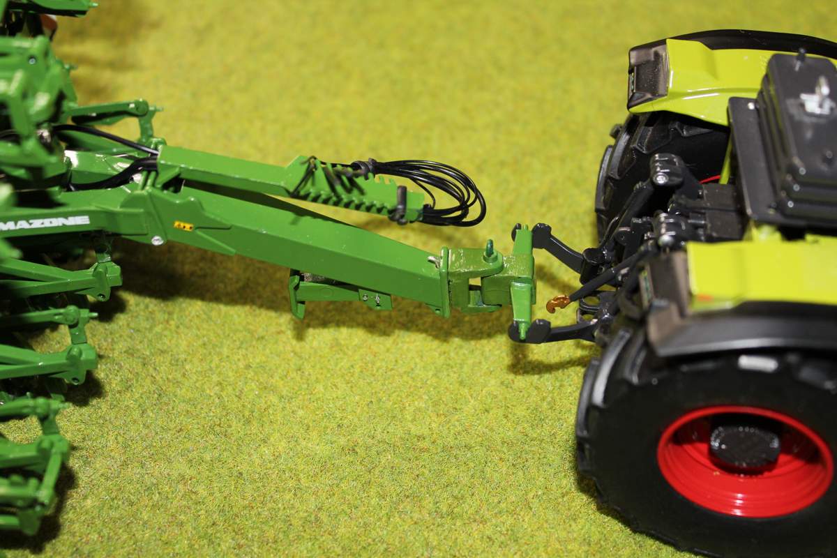

Ros liefert das Modell mit 2 Anhägerversion

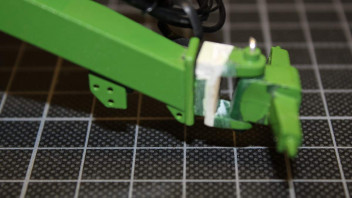

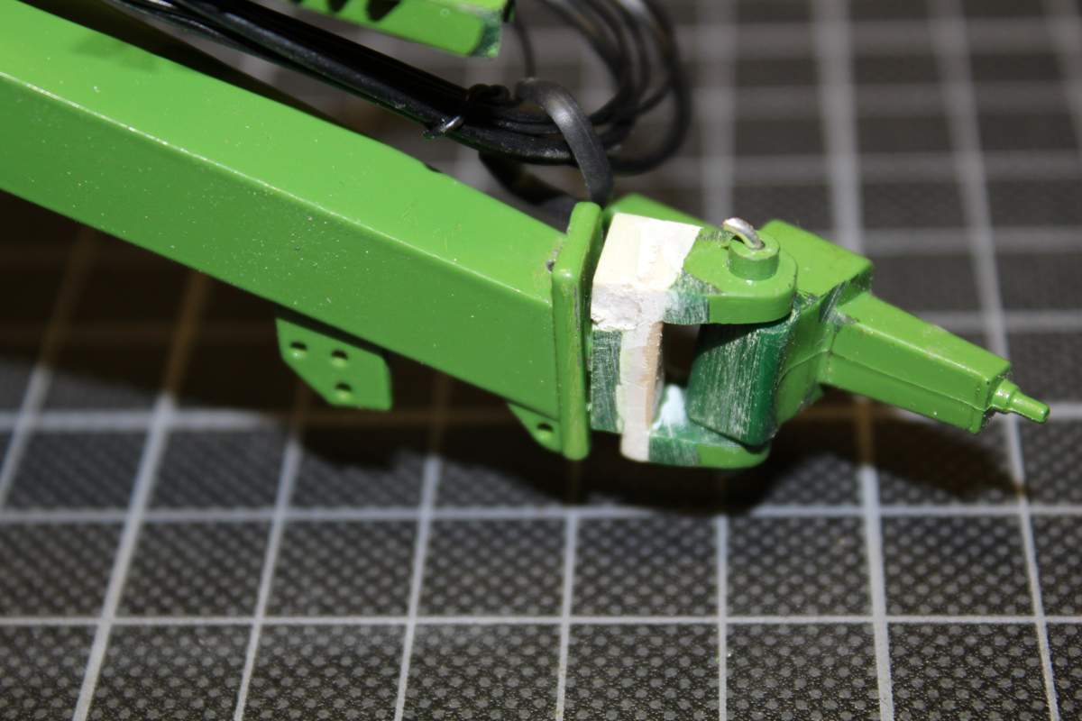

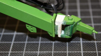

aber man kann außer der Anhägerversion nichts verwenden da das Teil für die HH nicht beweglich ist

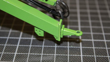

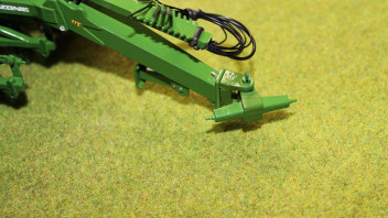

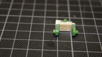

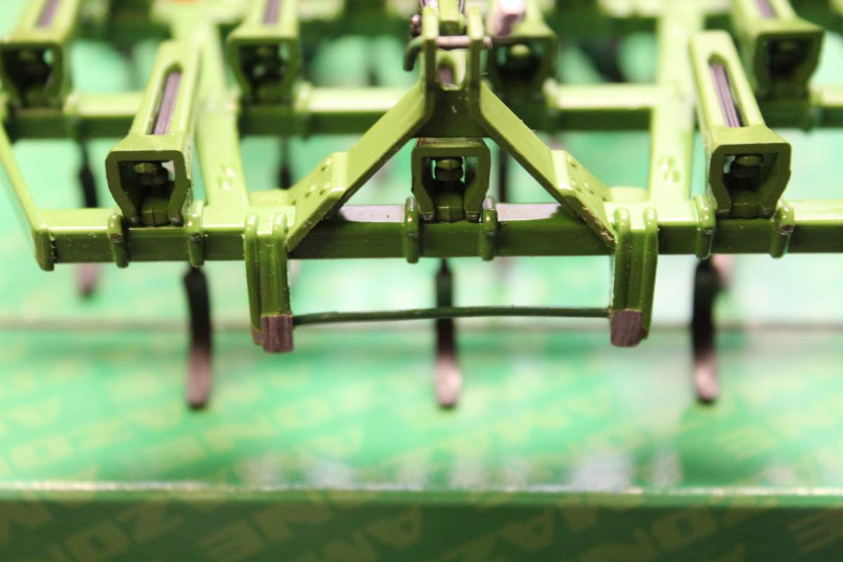

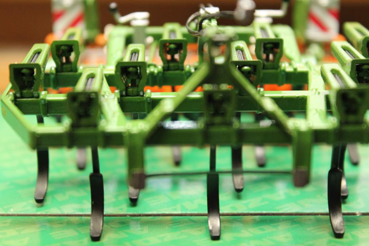

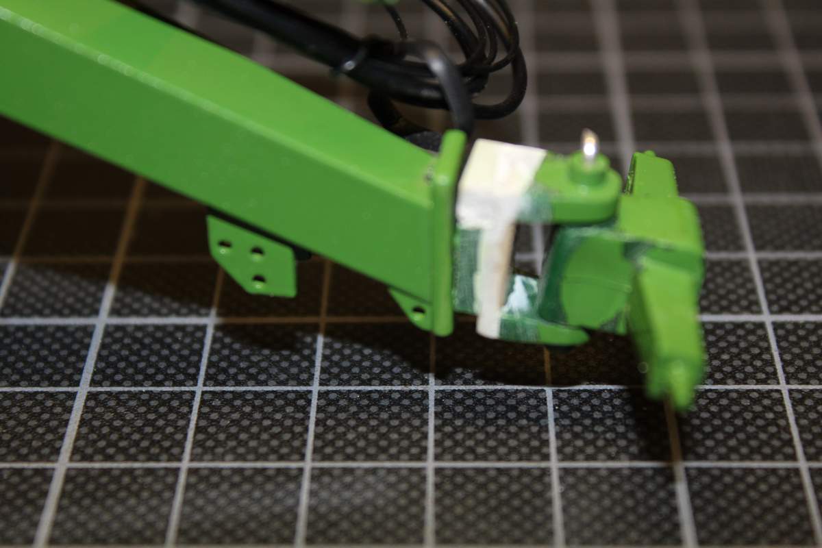

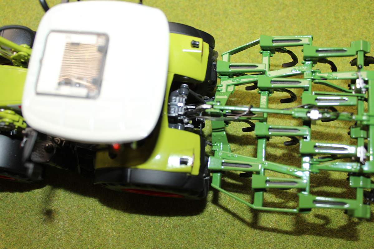

Durch ein bisschen sägen bohren und schleifen habe ich das Teil nun beweglich gestaltet

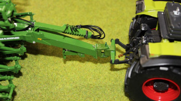

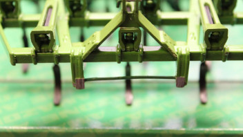

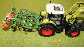

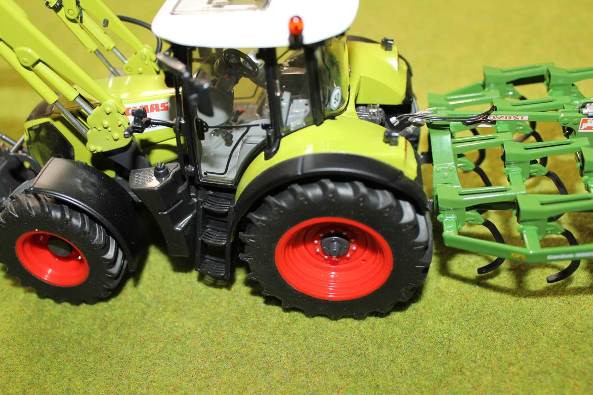

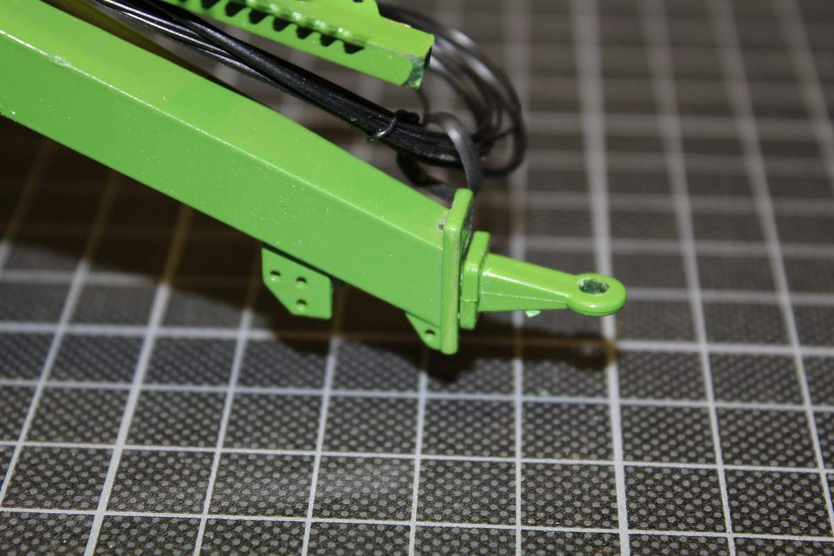

Das Universall Modell wurde durch entfernen der Siku Kupplung und bohren von zwei 1mm Löcher und durch einsetzen von einem 1mm Drahtstück
auf 3 Punkt HH umgebaut
