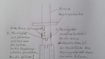

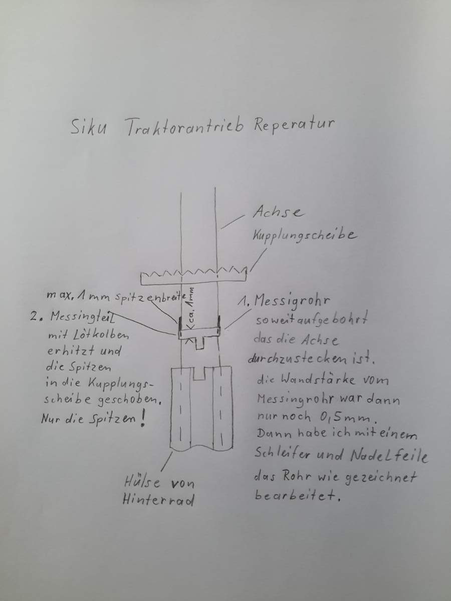

  • Sorry an der Kupplungsscheibe habe ich den Ansatz
    nicht gezeichnet.
    Das Messingrohr hat außen 4mm. Es wurde auf 3,5mm
    aufgebohrt.
    Das Getriebe würde ich jetzt nicht mehr für die Reparatur
    öffnen. Die Messinghülse mit den Zapfen erhitzen und einschieben.
    Die zwei spitzen Zapfen 2mm lang sollten auch so über die Rändelung der
    Achse rutschen.

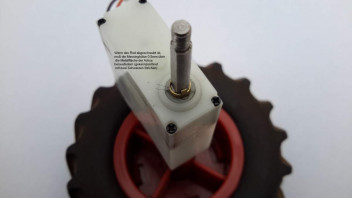

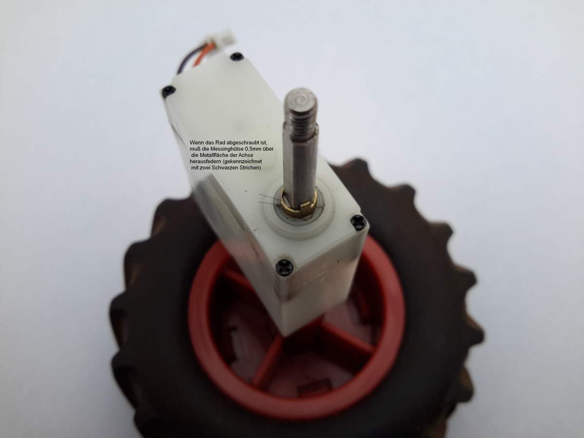

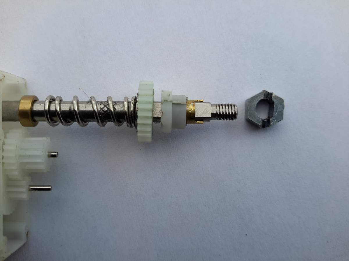

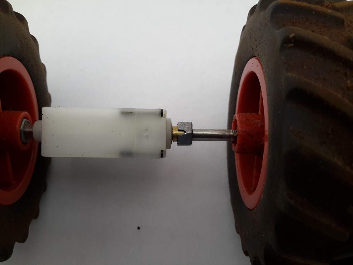

    Jetzt hab ich nochmal Original Fotos zum Anschauen.
    So sieht der reparierte Antrieb geöffnet aus.
    Das ist der Antrieb aus dem Class 850.

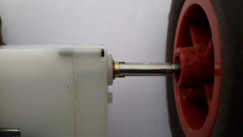

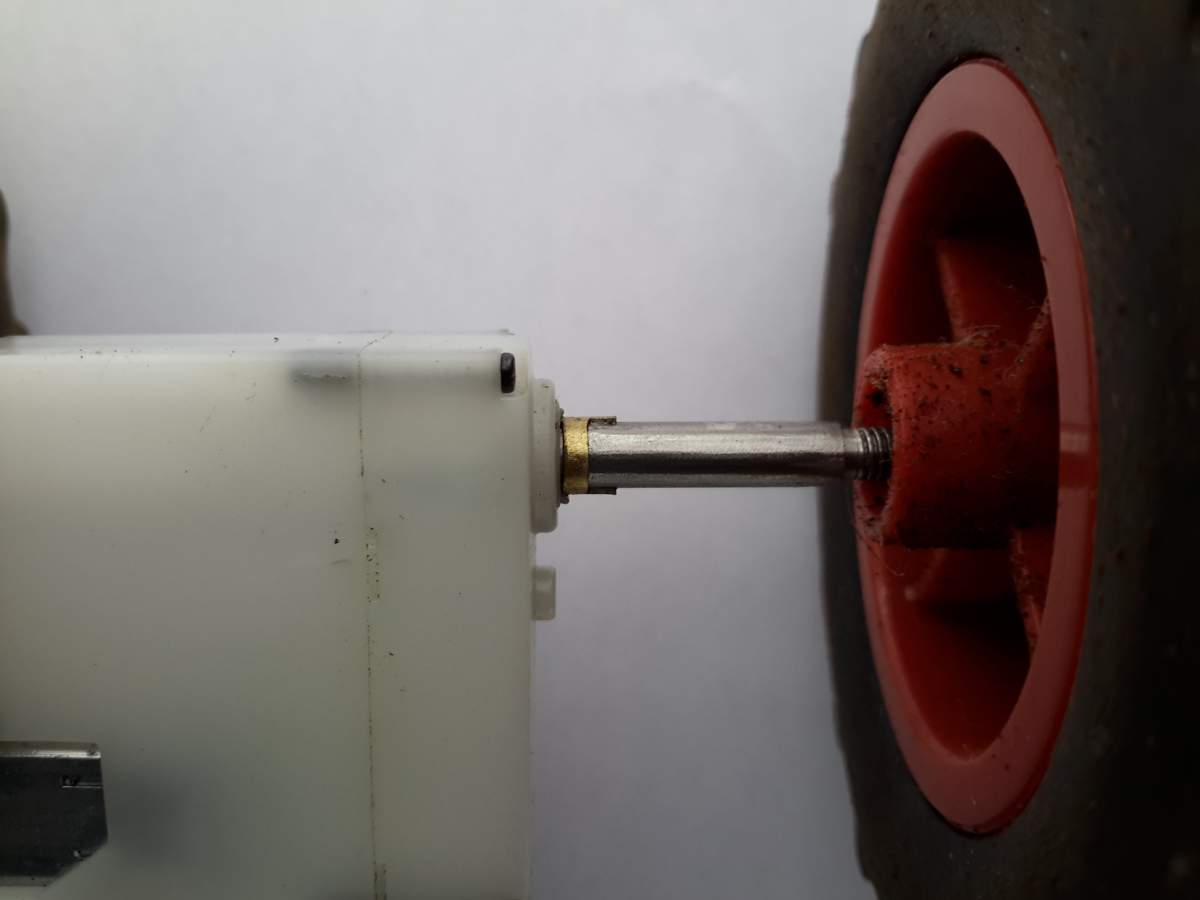

    in die Hülse (Sechskant) vom Hinterrad habe ich einen
    Schlitz reingefeilt. Siehe Foto. Wenn das Rad fest montiert
    ist, muß sich die Achse einige zehntel mm hin-und herschieben
    lassen. Damit ist gewährleistet, das die Kupplungsscheibe
    nicht gegen den Gehäusedeckel drückt. Sonst entsteht
    zusätzlich Reibung, höherer Stromverbrauch usw.

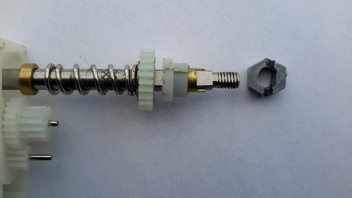

    Viertes Foto beachten!
    Hier sieht man die zwei Minizapfen, die in die Hülse
    einrasten.
    Bitte den Text im Original Foto beachten.
