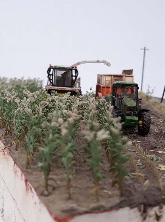

Willst du uns zur Entstehung des Maisfeldes eine kurze Beschreibung geben was du verwendet hast und wie du vorgegangen bist?

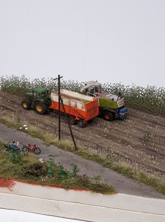

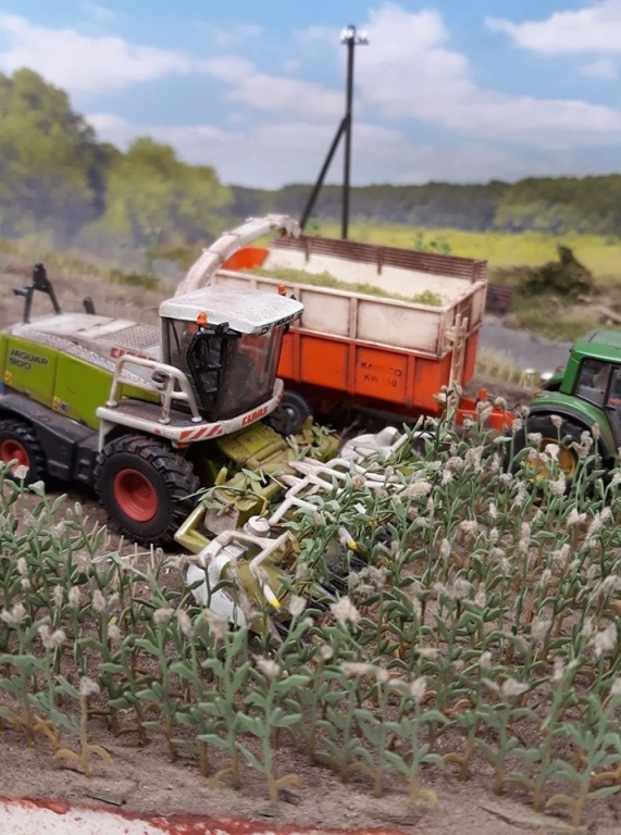

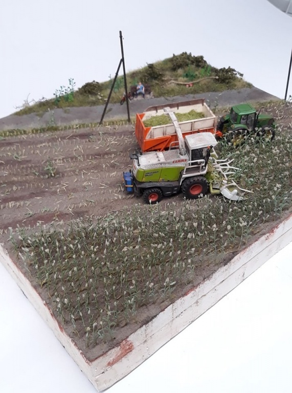

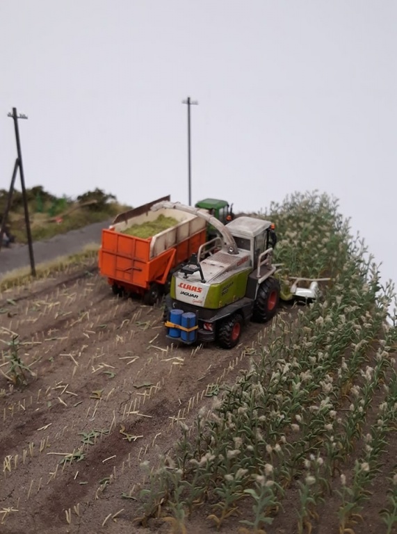

Ja einige Dinge fehlen. Die Spiegel am JD, der Strahl aus dem Rohr, die Kabel für die Leitungen und ein Glaskasten sowie ein passender Rand aus Holz sind noch zu erledigen.Die Stoppeln sind aus dem Getreide von Busch entstanden. Als Boden habe ich eine Styrodurplatte verwendet in die ich dann Schlitze für die Pflanzen bzw. Stoppelreihen geschnitten habe. In diese habe ich dann die Elemente aus dem Getreide-Set eingeklebt und mit fein gesiebter Erde bedeckt. Danach habe ich die Reifenspuren in den Sand gedrückt, eine Schicht Alkohol drauf und dann mit einer Pipette ein Leim-Wasser Gemisch drauf getropft. Nach der Trocknung kürzte ich die Stoppeln mit einer Schere und fügte Kleinigkeiten wie vergessene Pflanzen und Reste hinzu.

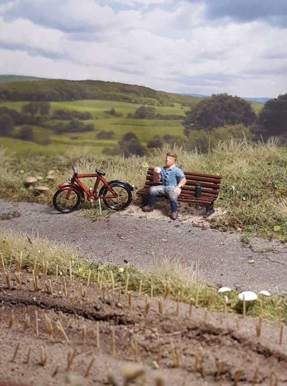

Tolles Dio , nur die Monsterpilze erschrecken mich etwas :o.
Pilze in der Größe stehen bei uns zu der Zeit überall rum und sie sind in meinen Augen nicht zu groß,es sind eben Prachtexemplare.
