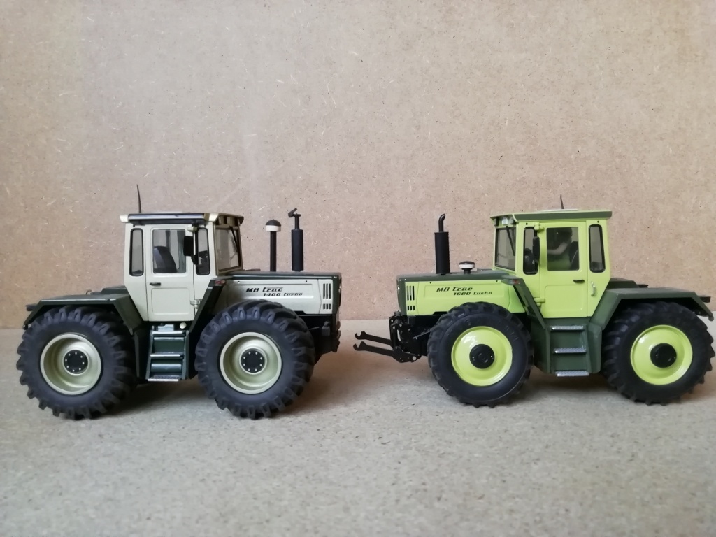

Servus Martin,
Ich denke bis auf die Farbe wird der "neue" MB trac gleich sein wie die bisherigen.
Da ist es natürlich möglich die Reifen zu tauschen.
Vorne sitzt unter dem Planetendeckel eine kleine Schraube, und hinten mit Gefühl und Kraft die Räder auseinander ziehen.Mit den Reifen ist natürlich Geschmackssache ...
Der Silberdistel trac hat die Mäntel vom Siku MF drauf mit Felgenringen vom Tim. Muss dann die Felge lackiert werden Viel Aufwand aber schönes Ergebnis Der andere hat die Mäntel vom Weise Toys Fendt 900/800 von der Vorderachse drauf. Die passen auf die originalen Felgen. Sprich weniger Aufwand
Gruß Thomas

Siku MF 8680;)
