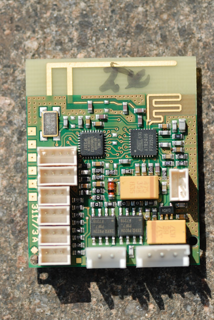

Hier mal die Scania Platine:
von oben und hinten:
https://lh5.googleusercontent.com/_-SIJweWsaWc/T…tine%20oben.JPG">http://googleusercontent.com/_-SIJweWsaWc/T…ine%20unten.JPG">
Die braune Leitung ist am Abblendlicht Ausgang angeschlossen und die blaue Leitung am RKL Ausgang. Rot ist + und Schwarz -.
Das sind die Anschlüsse, die zu meinem Lichtchip gehen.

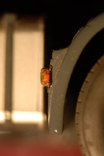

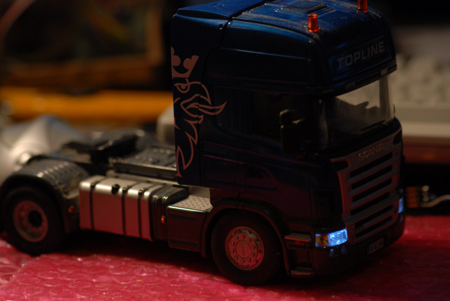

Die LEDs sind einmal
- 6 Positionsleuchten (gelbe SMD LEDs), parallel verdrahtet: Anode an + und Kathode über 100 Ohm an den Ausgang des Lichtchips.
- 2 Weiße SMD LEDs in den Stirnscheinwerfern parallel verdrahtet, Anode an + und die Kathode über 10 Ohm an Ausgang des Lichtchips.
- 4 weiße 3mm LEDs als Nebelleuchten, parallel verdrahtet. Anode an + und Kathode an Ausgang Lichtchip.
Die Positionsleuchten sind mit Lackdraht versehen und dann aufgeklebt. Zur schöneren Optik sind die LEDs noch mit Tamiya Transparent oragnen Lack überpinselt - leuchten dann schöner orange.
vorne:https://lh5.googleusercontent.com/_-SIJweWsaWc/T…te%20vorne1.JPG">
mitte: https://lh5.googleusercontent.com/_-SIJweWsaWc/T…hte%20Mitte.JPG">
hinten: https://lh5.googleusercontent.com/_-SIJweWsaWc/T…te%20hinten.JPG">https://lh5.googleusercontent.com/_-SIJweWsaWc/T…e%20hinten3.JPG">
Die Nebelleuchten sind die 3mm LEDs, die ich vorne gekürzt habe. Diese sind in das verchromte Plastik eingesetzt, das auch die normalen Scheinwerfer hält. Einfach ein 2.8mm Loch gebohrt und reingesteckt und mit etwas Sekundenkleber fixiert. Vor den LEDs sitzt dann immer noch das Plastikglas der Scania, daran habe ich nichts verändert.

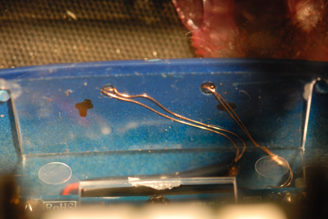

Die Stirnlampen sind in der Kunststoffblende eingesetzt - aussen aufgeklebt wollte mir einfach nicht gefallen
Um da hin zu kommen muss man die Kabine komplett zerlegen. Die Plastikblende oberhalb der Frontscheibe hat zwei Plastiknippel, die duch das Gehäuse gesteckt sind und innen etwas aufgeschmolzen sind. Mit gefühlvollem Drücken von innen auf diese Plastiknippel läßt sich die Blende demontieren.

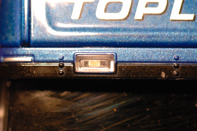

Die Ausbuchtungen für die Scheinwerfer sind leider innen silbern lackiert. Der Lack läßt sich aber abkratzen und dann kann man direkt dort die SMD LED "versenken". Man sieht die Position der LED auf diesem Bild:
https://lh4.googleusercontent.com/_-SIJweWsaWc/T…_1323_small.JPG">
Ja, es ist das kleine Ding da in der Mitte. Die LED paßt genau rein. Die Anschlußleitungen lassen sich prima durch zwei Löcher im Chassis führen:
https://lh5.googleusercontent.com/_-SIJweWsaWc/T…_1321_small.JPG">

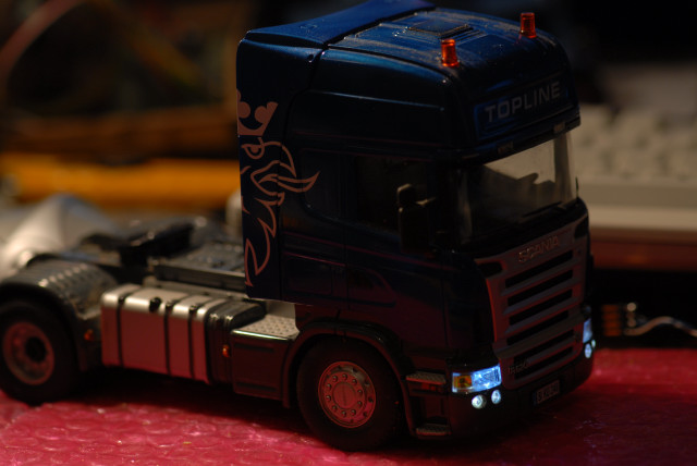

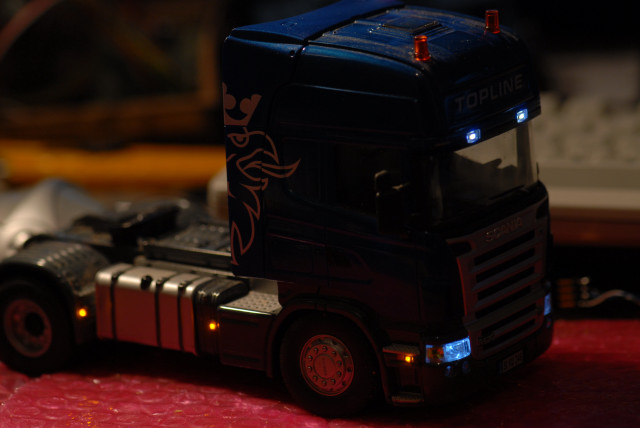

Mit meinem Umbau kann ich 6 verschiedene "Licht eingeschaltet" Zustände erzeugen:
3 ohne Nebellicht:
https://lh5.googleusercontent.com/_-SIJweWsaWc/T…q68M/s800/1.JPG">http://googleusercontent.com/_-SIJweWsaWc/T…NDiY/s800/2.JPG">https://lh4.googleusercontent.com/_-SIJweWsaWc/T…r1jU/s800/3.JPG">
und zu jedem kann ich wenn gewünscht noch das Nebellicht zuschalten:
https://lh4.googleusercontent.com/_-SIJweWsaWc/T…LaQ/s800/1n.JPG">https://lh4.googleusercontent.com/_-SIJweWsaWc/T…ZsY/s800/2n.JPG">http://googleusercontent.com/_-SIJweWsaWc/T…UeA/s800/3n.JPG">

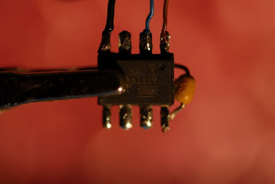

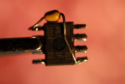

Hat man mal die ganzen Kabel angelötet und bis zur Kabine vor verlegt braucht man nur noch den LKWLight chip anschließen:
Erst mal den Kondensator dicht am Chip anlöten:
https://lh5.googleusercontent.com/_-SIJweWsaWc/T…t%20mit%20C.JPG">
Dann die Leitungen anlöten - Schaltplan siehe weiter unten. Erst mal die eine Seite mit den Signalen von Abblendlicht und einer der RKLs und GND:
https://lh5.googleusercontent.com/_-SIJweWsaWc/T…geschlossen.JPG">
Dann die Andere, mit den drei Lichtausgängen und Vcc (Plus):
Jetzt noch brav isolieren - am einfachsten mit Schrumpfschlauch:
https://lh4.googleusercontent.com/_-SIJweWsaWc/T…0Schrumpfen.JPG">https://lh6.googleusercontent.com/_-SIJweWsaWc/T…geschrumpft.JPG">

Alle der Lichtausgänge sind aus, wenn das Abblendlicht an der Scania aus ist.
Bei jedem Einschalten des Abblendlichtes wird die Konfiguration von Licht1 + Licht2 'weiter' geschaltet. Die Zustände sind:
1. Nur Abblendlicht, danach folgt:
2. Abblendlicht + Licht1, danach folgt:
3. Abblendlicht + Licht1 + Licht2, danach folgt:
4. wieder zurück zu 1. (also nur Abblendlicht) usw...
Diese 3 Zustände sind auch auf den Bildern weiter oben zu sehen.
