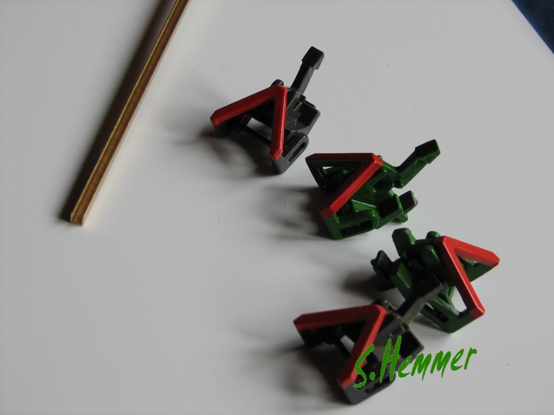

Benötigt wird eine Siku Frontkupplung, kleine Nägel ca. 1,5mm Durchmesser, passender Bohrer, Seitenschneider und ein Messing U-Profil (oder Poly).
Hier die benötigten Teile, die Siku FH's Sammeln sich ja meist an mit der Zeit. Zumindest wenn man die grotten hässlich findet

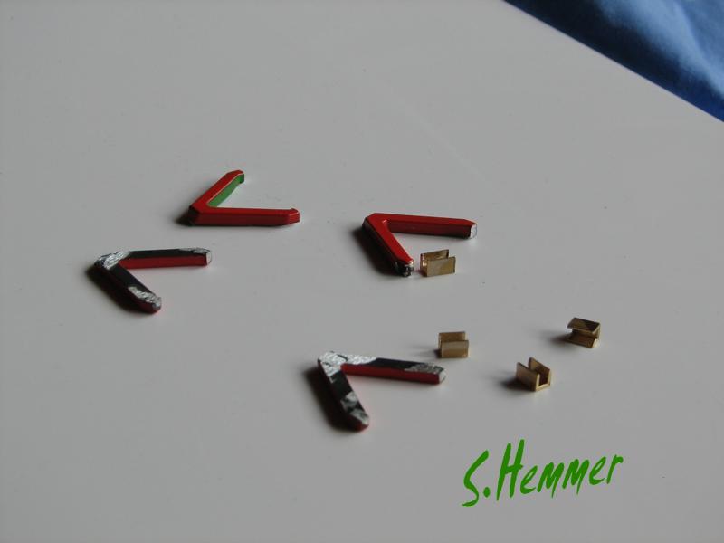

Als erstes mit der Eisensäge das Dreieck "freischneiden". Schraubstock zum fixieren empfiehlt sich. Darauf achten das man oben für die Oberlenkeraufnahme eine glatte Fläche bekommt.
Dannach ab an den Schleifklotz und die Kanten glätten bzw. Flächen planen.
So sieht das dann aus, vom Messingprofil ein kleines Stück, ca- 0.6 cm absägen.

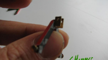

Nun wird gebohrt damit die kleinen Nägel für die Unterlenker angebracht werden können.

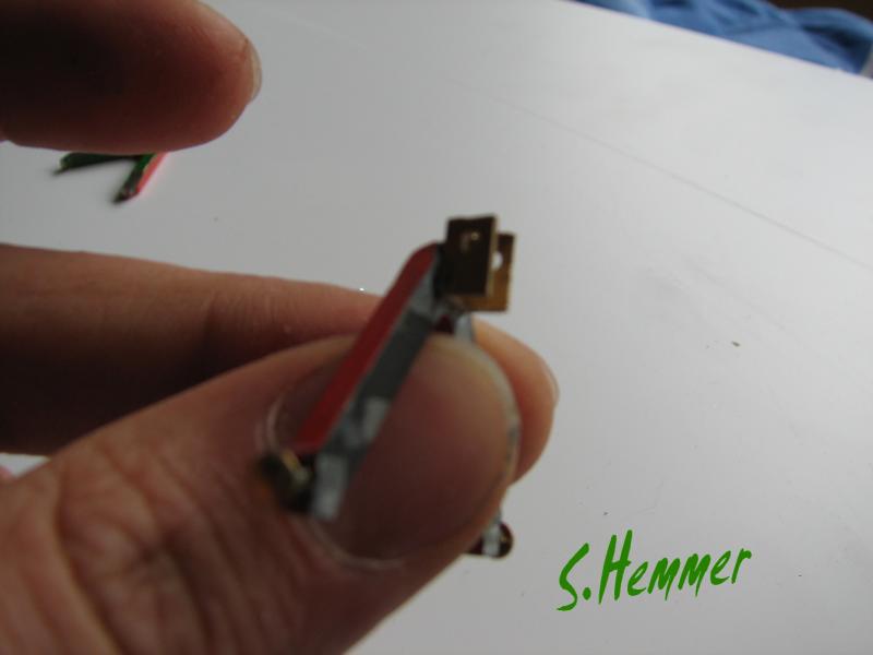

Anpassen, Tröpfchen Sekundenkleber ran und rein damit. Schaun das sie schön grade stehn und gut.
Das Messingprofilstück durchbohren und Ankleben.
Das war es dann auch schon!

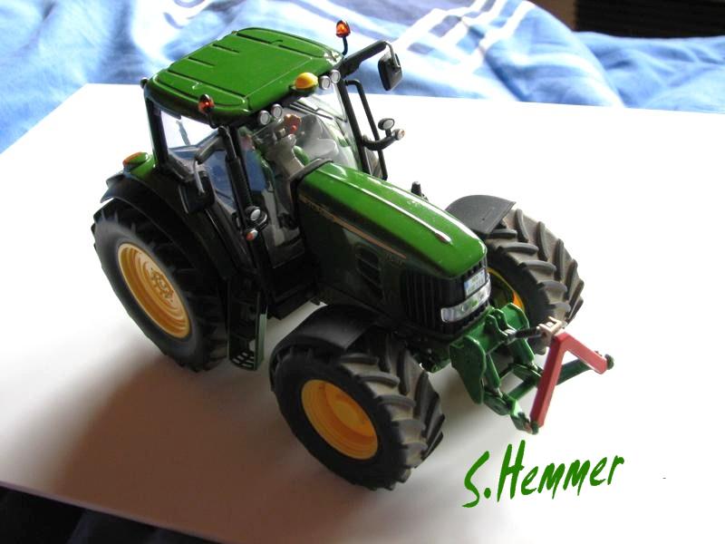

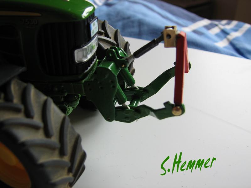

So schaut es dann angebaut aus! Macht sich ganz gut und es passen zumindest die Sikugeräte bzw der Adapter 1a ran!!!
