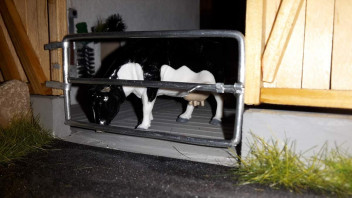

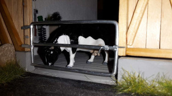

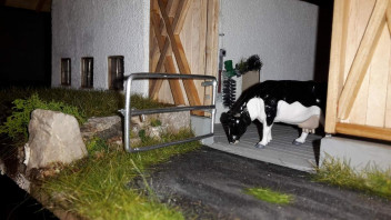

Hallo hatte die Tage mal wieder etwas Zeit gefunden um am Hof weiterzubauen.
Ich habe eine Trockensteinmauer gebaut und einen Teil der Fahrwege geteert, sowie ein bisschen mit der Landschaft begonnen, leider ist der Leim noch nicht ganz trocken desshalb schimerts ein wenig weis durch
Die Öffnung hat ein Gatter bekommen, es lässt sich öffnen und der Riegel ist auch beweglich.;)
Der Spalt zwischen Sockel und Holzkonstruktion ist nur weil diese noch nicht endgültig fixiert worden ist, das mache ichzum schluss wenn alles passt
Hier sind ein paar Bilder davon;)
Ich hoffe euch gefällt das Update

Hallo das gras ist das Wildgras xl mit 12 mm länge und das wäre in 1:1 38 cm hoch, ich finde das müsste schon hinkommen, ich mal ein foto mit einem modell als Masstab.
Mir kam die 6 mm Grasfaser immer etwas klein vor;) -
Das gefällt mir alles sehr gut. Besonders die kleine Steinmauer und der dadurch entstandene Höhenunterschied. Wahnsinn, was Begrünung immer ausmacht.

wie hast du den Teer auf dem Dio hergestellt -
Hallo, vielen Dank für das gute Feedback, der Teer das ist Schmirgelpapier gibts bei uns unter Körnung 80 in schwarz;)
