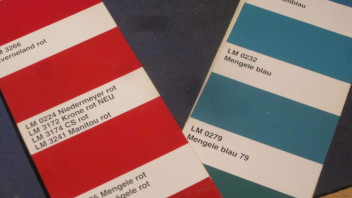

suche für einen Umbau die RAL für Mengele blau (alt) und die RAL für das rot !

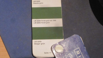

Kennt zufällig jemand den RAL-Farbton vom alten Welger Grün (aus der Zeit, wo sie noch das gelbe W als Logo hatten)?

Hallo Bastler! Habe da mal auf der Mipa Farbtabelle fü LM Farben nachgeschaut. Nicht jede RAL Farbe deckt sich mit der des Herstellers! Gruß Erwin
Erwin das sind keine RAL-Codes ... Das sind Mipa-Farbcodes;-)
Benny, da liegst Du falsch. Das sind keine Mipa Code, sondern LM Code, die gelten für jeden Farbenhersteller. Richtig ist, das sich mache LM mit RAL deckt. Gruß Erwin
