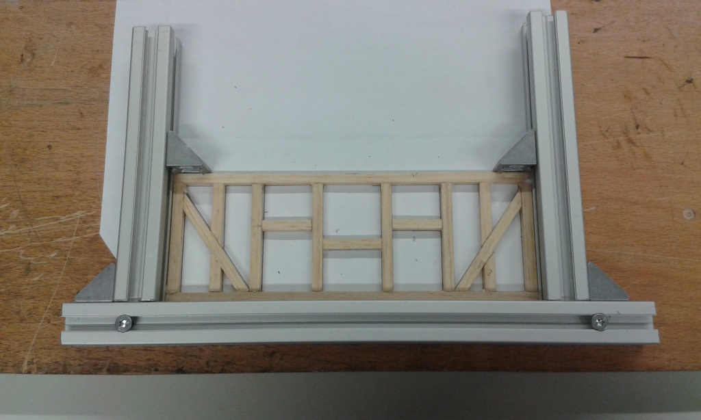

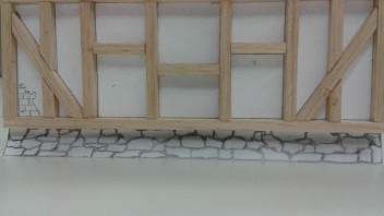

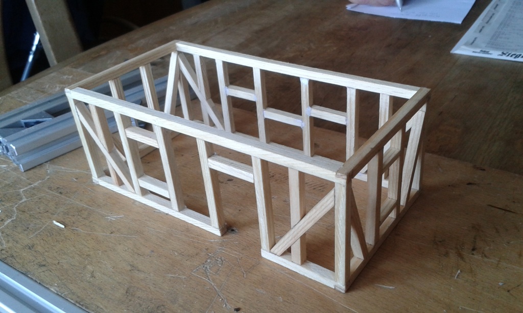

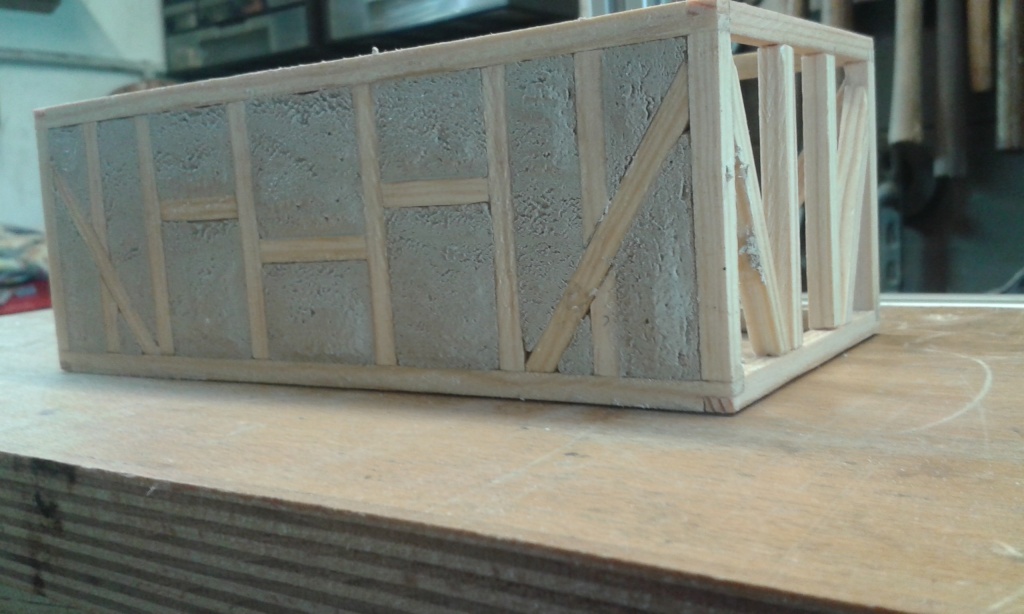

Als erstes habe ich mir eine Maßstabsgerechte Zeichnung von jeder Seite erstellt und einen verstellbaren Rahmen aus Aluprofil gebaut, mit dem ich die Seitenteile einspannen kann.
Im nächsten Schritt habe ich alle Fächer mit Gips ausgefüllt.

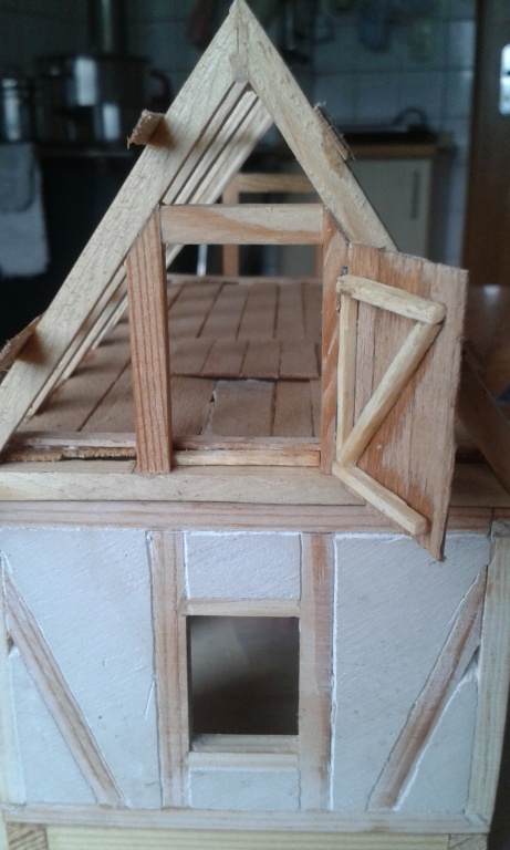

Die Dachkonstruktion

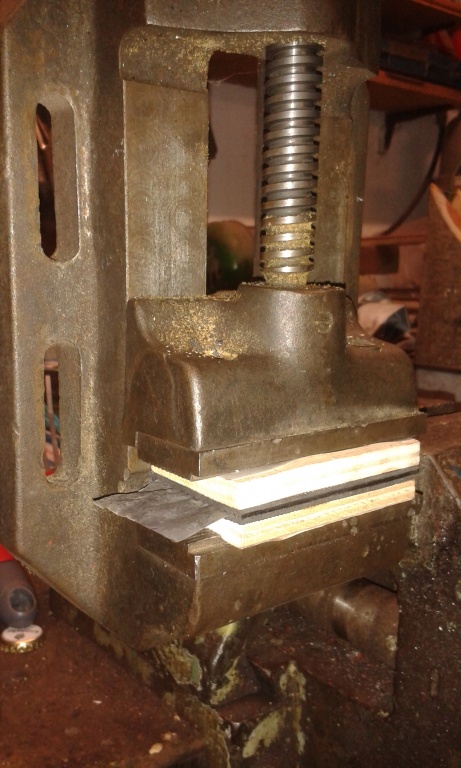

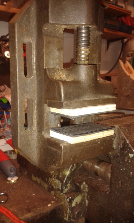

Für die Dacheindeckung habe ich mir Wellblech hergestellt. Dafür habe ich hauch dünnes Blech genommen, was beim Anlassen/härten von Werkstücken zu einer luftdichten Tasche gefalten wird um die Werkstücke mit Kohlenstoff zu beaufschlagen (hoffe ich habs richtig erzählt:D). Durch das häufige aufheizen ist das Blech nach und nach oxidiert und hat eine tolle Alterung bekommen. Dieses Blech habe ich in Streifen geschnitten. Für die Form habe ich mir eine Simple Presse gebaut.

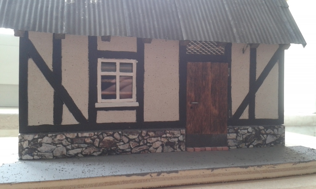

Die Bleche habe ich dann aufgeklebt und noch Abschlüsse am First und den Seiten hergestellt. Danach habe ich die Balken angestrichen, Fester und die Tür gebaut und dann gings an den Innenausbau:)

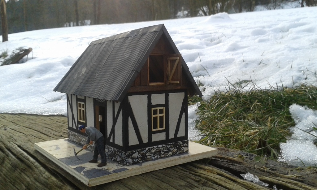

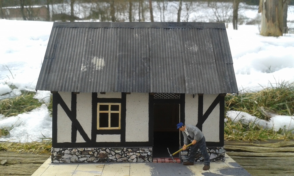

Und so ist der Stand Momentan.
Das Hühnerloch ist verstellbar. Die Tür kann nach außen geöffnet werden.

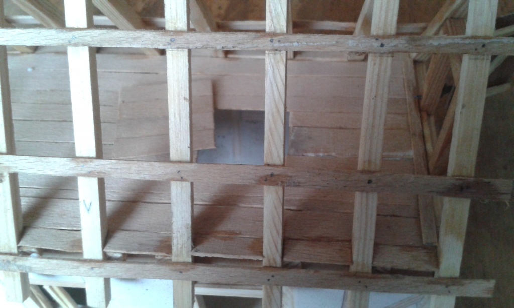

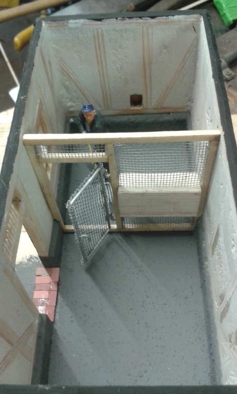

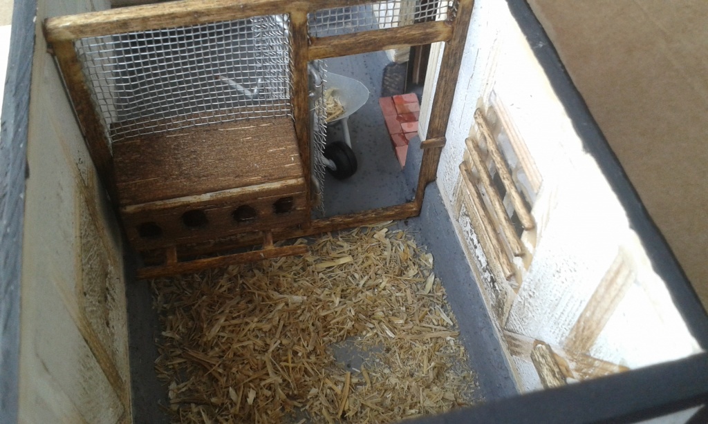

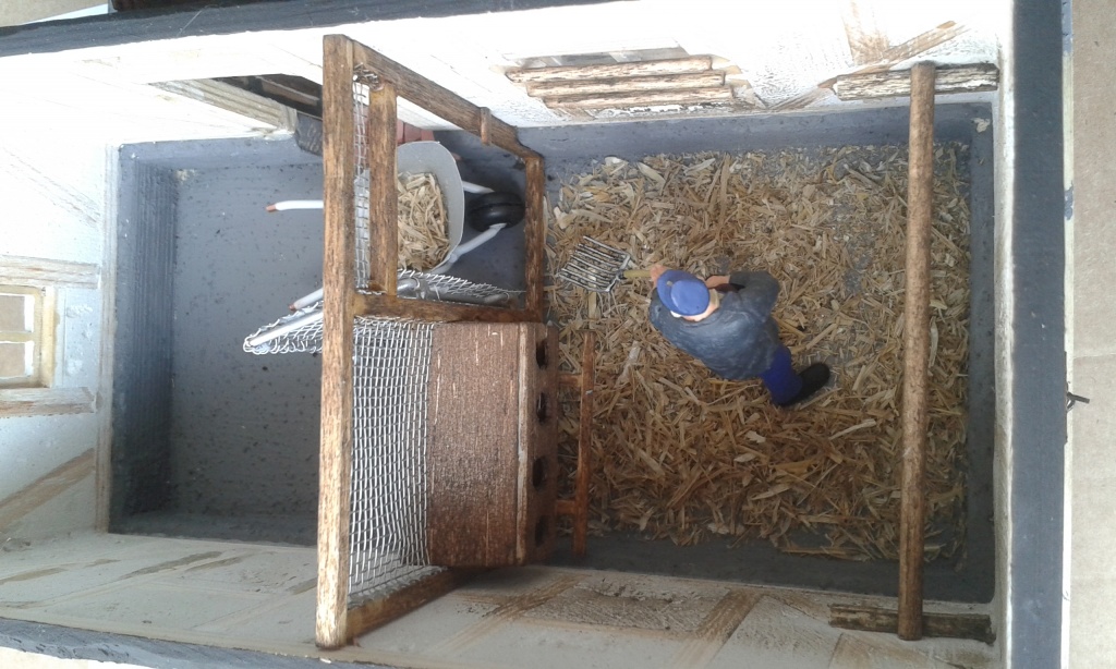

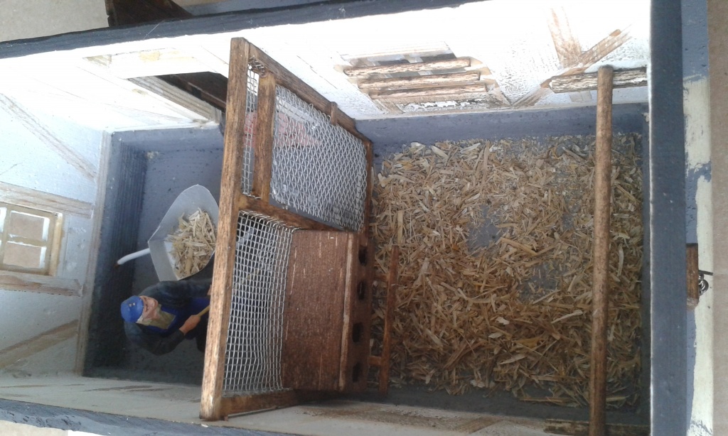

hier noch zwei Bilder von innen
