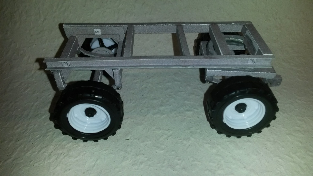

Hab da mal eine Frage! Wie macht ihr glänzende Gummireifen matt (auch die Lauffläche) . Danke vorab für gute Tipps!!!
Glänzende Bereifungen
Sandstrahlen anders geht es nicht;)
Moinsen,
in H0 schaffe ich das auch mit einem Glasfaserradierstift.
Bei vielen großen Reifen sicher recht langwierig aber nicht unmöglich.Gruß Norbert
Hallo zusammen,
ich bekomme meine glänzenden Reifen mit Revell Anthrazit matt 36109 optisch einwandfrei hin oder wie Norbert schon schrieb mit einem
Glasfaserstift.Gruß
Friedhelm -

Das ist die beste und schnellste Methode, mache ich auch so
Wenn man den Reifen nur leichte Abnutzungspuren hinzufügen will, eignet sich eine kleine Drahtbürste und Schleifpapier sehr gut.
