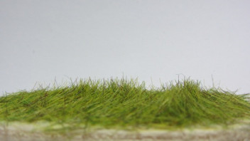

ich muss mal fragen, wie ihr das Begrasen mit langen Fasern (> 6 mm) macht.
Wenn ich statisch mit meinem Eigenbau-Grasmaster auf einer dick mit Weißleim eingestrichenen Fläche mit langen Fasern (z.B. 6 mm oder 10 mm) begrase, stehen die Fasern nicht wirklich, sondern liegen eher um. Das sieht dann ungefähr so aus:
Stelle ich mich so dämlich an oder was gibt’s da zu beachten?
