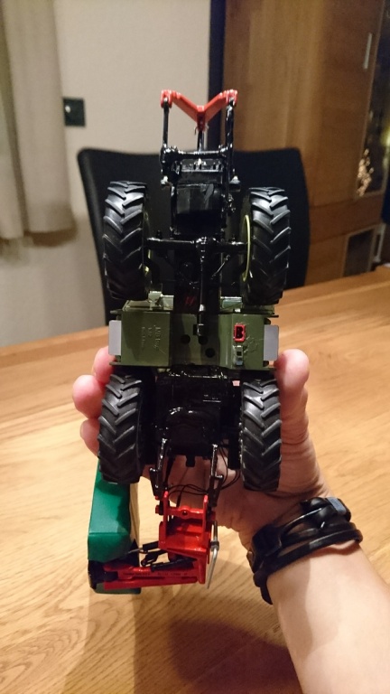

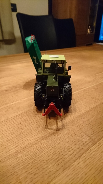

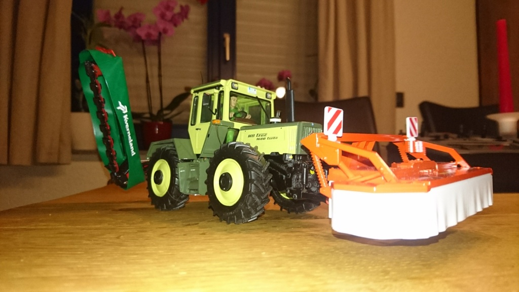

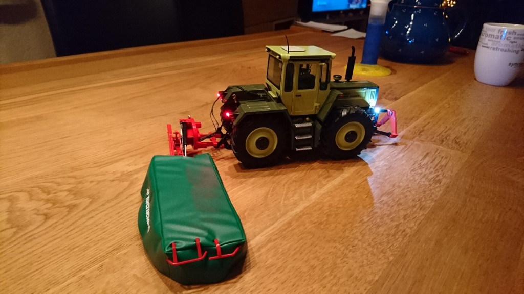

    Wie oben beschrieben habe ich einen MB Trac 1600 von Weise Toys auf RC umgerüstet. Folgende Funktionen habe ich realisiert:
    Front- und Heckhydraulik
    Fahrlicht
    Arbeitsscheinwerfer
    Blinker
    Armaturenbeleuchtung
    und natürlich die üblichen Fahrfunktionen
    Das Mähwerk lässt sich hoch und runter klappen.

    Schöner Umbau, die RC Komponenten hast du gut versteckt. Mich würden noch ein paar technische Daten interessieren, z.B die Betriebsspannung und der Empfängertyp? Ich habe allerdings einen kleinen Kritikpunkt, denn ich finde es immer besser, wenn sich die SMDs hinter den Linsen befinden. Das lässt sich bei den Weise-Modellen auch meist sehr gut umsetzen.
  • Hallo Justus,
    vielen Dank für den Hinweis mit den Linsen. Das ist eine gute Idee, das werde ich beim nächsten Modell mal versuchen!

    Danke für deine Antwort, schöne Komponentenauswahl. Schön, dass du den Tipp mit den Linsen aufnimmst, ich habe das bei meinem 615 so umgesetzt, da erkennt man nichts vom Lichtumbau. Aber ist dir der 280er Lipo nicht zu klein? Ich habe einen 400er unterhalb des Chassis wechselbar untergebracht, das reicht schon eine ganze Zeit. Gut gefällt mir, dass du genügend Schnittstellen für Anbaugeräte hast, wenn du schon keine Siku-Buchse verbauen kannst.
  • Ja der Akku ist in der Tat etwas klein aber unter der Haube hätte ich keinen größeren untergebracht. Da sitzen zwei Servos, das Lichtmodul und der Empfänger. Unter der Kabine laufen diverse Kabel und viel Platz ist dort auch nicht. Unter der Ladefläche sitzt dann wieder ein Servo. Ich wollte alles so unauffällig wie möglich verbauen, da musste ich Abstriche beim Akku in kauf nehmen...
