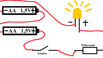

  • Moin,
    hier habe ich dir mal einen Schaltplan mit zwei AA Batterien gezeichnet, ich hoffe dass dieser dir weiter hilft
    Nur kann ich dir nicht beantworten, ob du bei der "blink LED" einen Widerstand brauchst, bei einer normalen LED braucht man einen Widerstand, um den Strom zu begrenzen. Allerdings kann ich dir nicht beantworten, ob deine "blink LED" schon einen eingebauten Widerstand hat.
    Wenn du bei deiner "blink LED" einen Widerstand brauchst, berechnest du diesen so:
    Widerstand=Spannung durch Strom --> 3V durch 30mA = 100 Ohm
    Jörg
  • Schaltung vs Rechnung
    als Elektriker möchte ich mich einschalten
    Das Schaltbild ist richtig.
    Die Berechnung des Widerstands hat aber eine Lücke.
    Versorgungsspannung 3V
    Strom der LED 30mA ?
    Spannung der LED 0,7V ?
    Die Formel für den Vorwiderstand der LED lautet: Widerstandswert = (Versorgungsspannung - LED Spannung) / Strom
    Bei diesem Beispiel: (3V - 0,7V) / 30mA = 2,3V / 30mA = 76,66 Ohm
