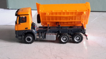

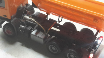

    Um einfach mal andere Techniken auszuprobieren und dazu zu lernen, hab ich mir mal einen Mercedes Arocs in 1:87 umgebaut.
    Die beengten platzverhältnisse sowie möglichkeiten sind ja ganz andere wie in 1:32.

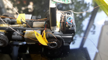

    Verbaut ist
    - Empfänger RX32D
    - 1:700 und 1:5 Getriebemotor
    - 120 mAh Lipo
    - 2x Regler
    - Rückfahr und Bremslicht
    - Servo
    - Antrieb über Modul 0.2 Schnecke und Zahnrad auf beide Hinterachsen mit Kardanwelle mit längenausgleich
    - Kipper mittels Seilzug hoch, Bordwand auf und zu
    Laufen tut er soweit ganz ordentlich, hat nur etwas Traktionsprobleme wenn er leer ist, zu wenig Gewicht auf den Hinterachsen.
