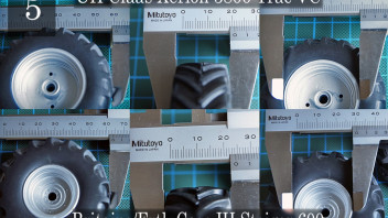

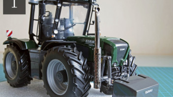

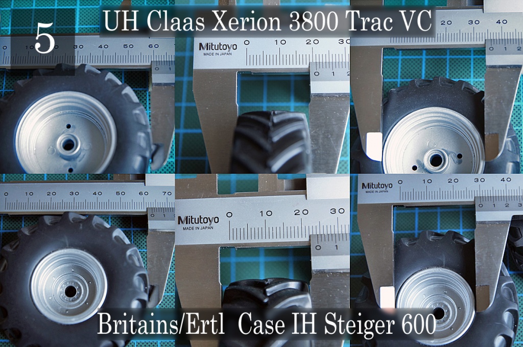

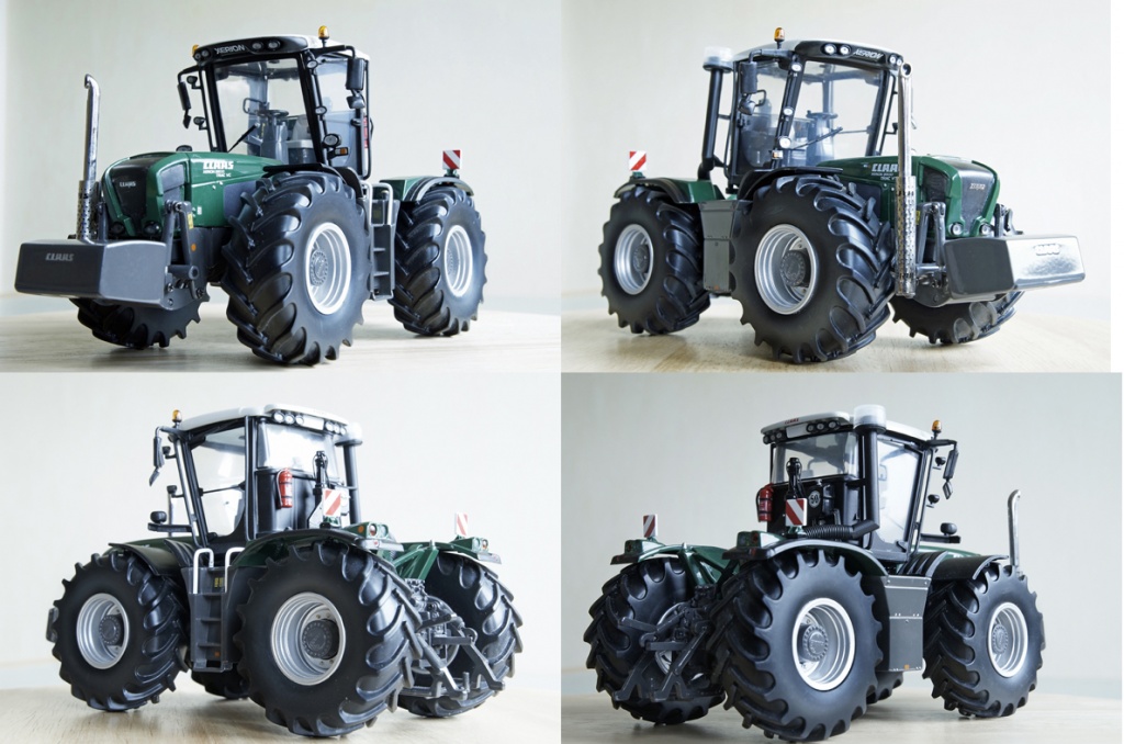

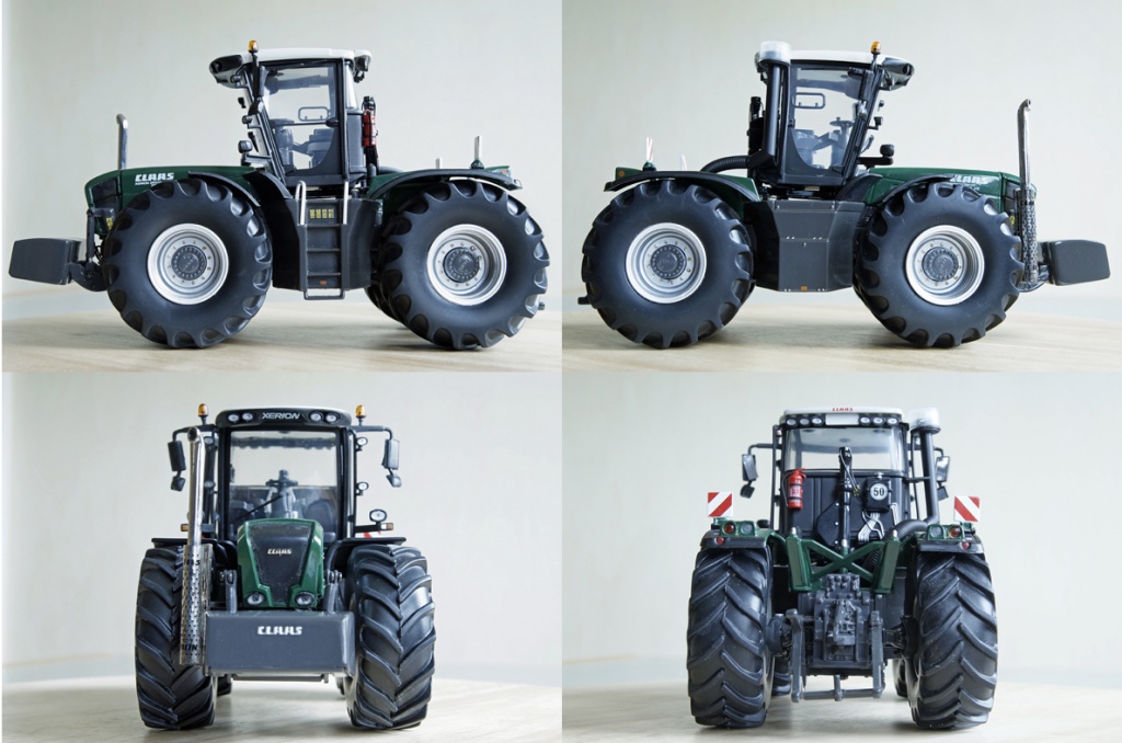

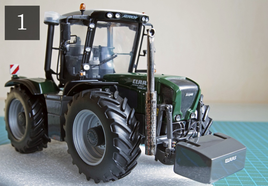

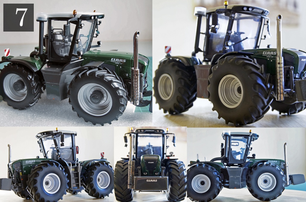

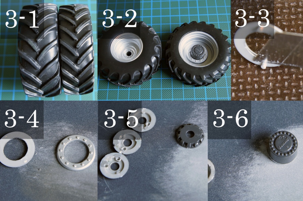

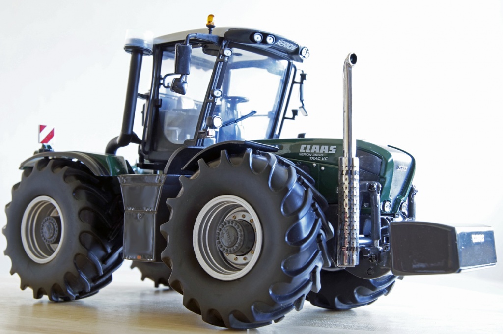

Hallo Forengemeinde.Mein Xerion 3800 bekommt Räder vom Britains Case IH Steiger 600.
Maße: B=25mm , D=64mm ; Felge=30mm. Entspricht den 800/70 R38 ,wie sie real oft am 3800er
zu sehen sind.

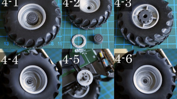

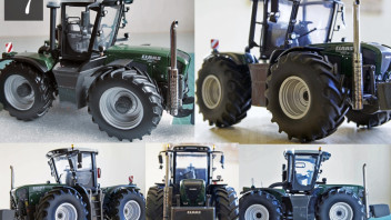

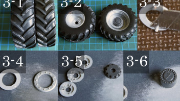

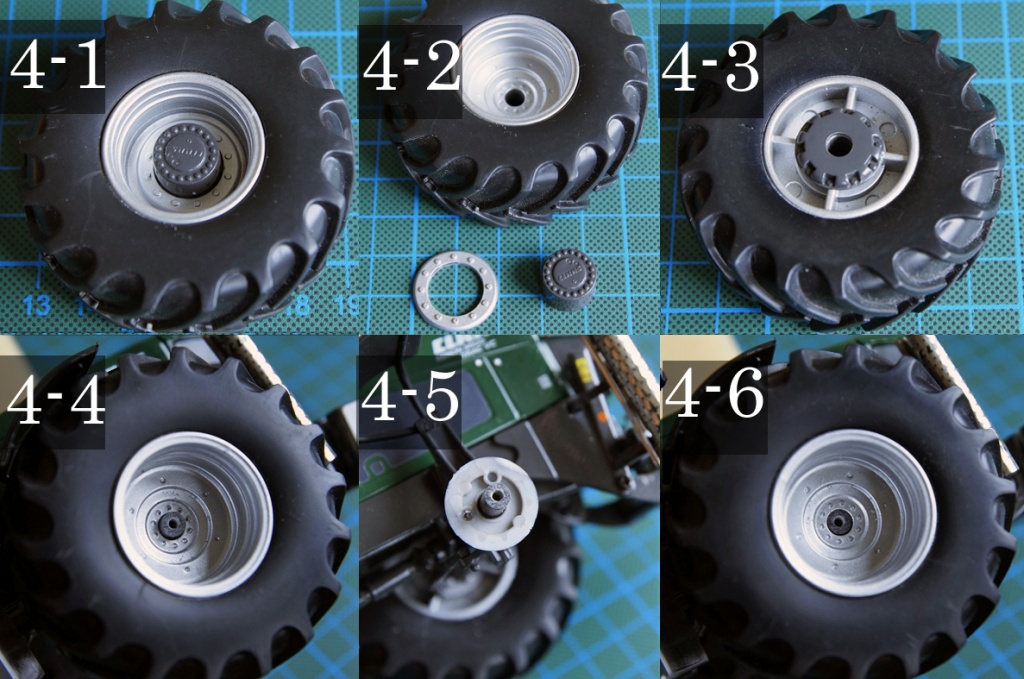

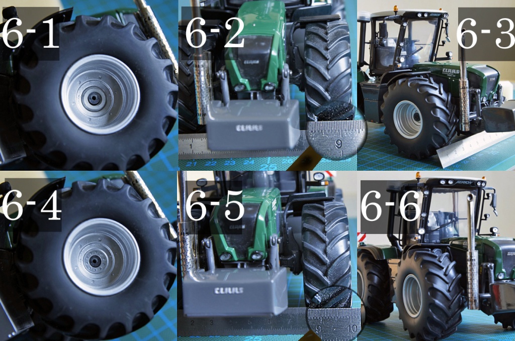

Bin bezüglich der Spurweite noch unschlüssig.Mit Flansch (Bild4-3 ,4-5 )komme ich auf 100mm (3,2 Meter! ).
Für Menschen ,die ein Leben in Einklang mit der deutschen STVO bevorzugen wohl nicht ideal.
Vorteil wäre , das die Felge bündig mit der Achse abschließt. (Bild 4-6 ).

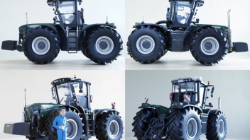

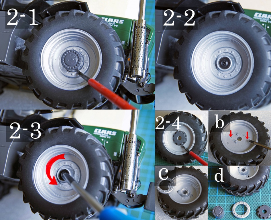

Ohne Flansch müsste ich einen Ring (innen 5mm , außen 9,5mm ) Bild 6-1 auflegen.Spurweite wäre dann 94mm (3 Meter).
Was meint ihr ?
Mit den Planetendeckeln warte ich noch.
