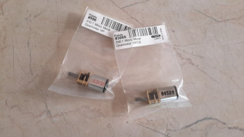

    Ich habe das Problem, daß bei meinem Abroller-Umbau zu wenig Saft für die Motoren ( 2x Microgetriebe G180 ) von Platine geliefert wird.
    Je nach Übersetzung, kann ich mir aussuchen ob mein LKW-Modell über´s Dio schleicht (3V 150upm) oder ob bei ein bisschen Steigung das Ding steht (3V 250upm):(

    heißen Dank für die schnelle Antwort, aber auf den Versuch bin ich, Dank Deines Bagger-Umbau-Berichts, auch schon gekommen.
    Mittlerweile hab ich schon zw. 8 - 10 verschiedene Motoren versuch, aber nichts gefunden das annähernd an den original Siku LKW Antrieb hinkommt
    Ich schätze mal aus der LKW Platine kommt einiges mehr an Strom, aber die hilft mir nichts, da ich für den Abroller eine Heckbuchse brauche.
    Nochmals Danke für den Tip mit pololu. ( ob die allerdings genau so aussehen wie auf Deinem Bild kann ich nicht sagen )

    p.s. Die Bilder der Motoren bezog sich auf die OVP, die Motoren selbst kann man nicht unterscheiden.
