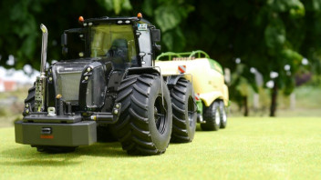

Hab mal wieder ein wirklich kleines Projekt gestartet.

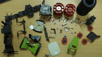

Dafür musste als erstes mal ein Wiking Claas Xerion 5000 explodieren.
Das Endergebniss soll dann mal dem Gespann nahe kommen.

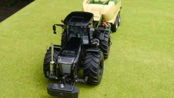

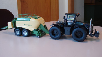

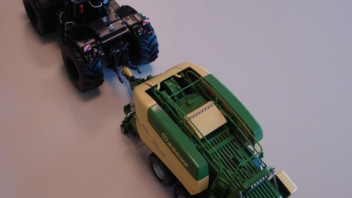

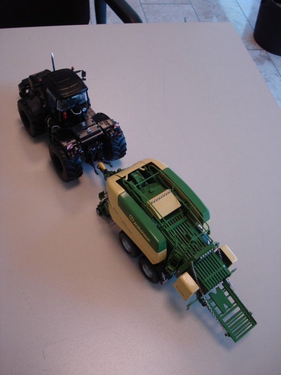

Aktuell sieht mein Gespann schonmal so aus.
Im Vergleich zum Vorbild hab ich das schwarz aber in seidenmatt und nicht in glänzend genommen.
Gefällt mir irgendwie besser.

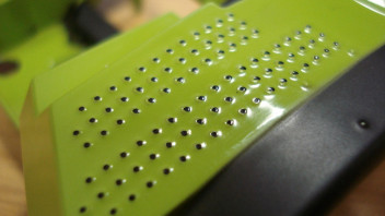

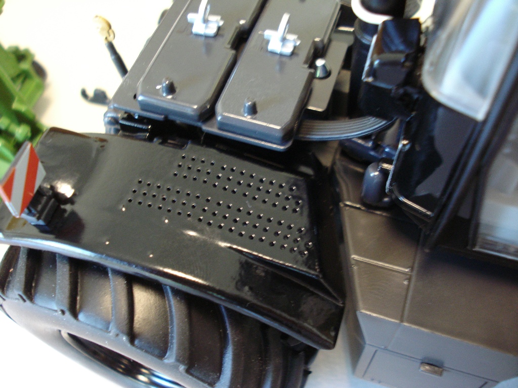

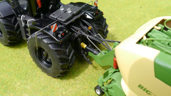

Und weil Markus (schluetermgfan) das bei seinen 3800ern ja so schön vor gemacht hat habe ich in den hinteren Kotflügeln auch mal die Löcher aufgebohrt.

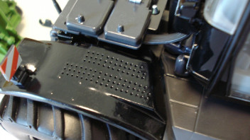

Mein Vorhaben wurde allerdings erheblich erschwert dadurch das Wiking im Gegensatz zu UH keine angebeuteten Löcher (Vertiefungen) hat, sondern auf den ersten Blick kleine "Pickel" die schwarz lackiert sind.
Wiking

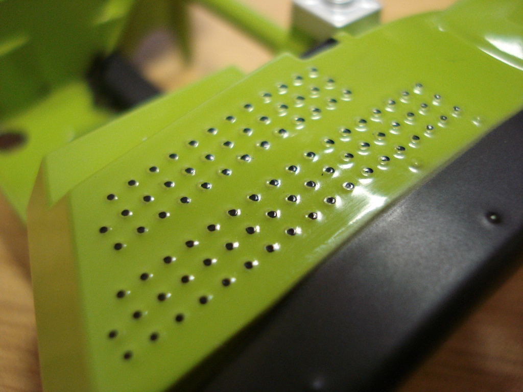

Und der Vergleich zu UH.

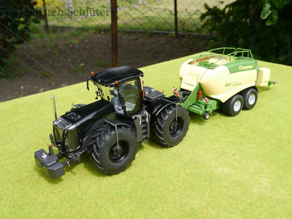

Das Bild habe ich mir mal bei Markus ausgeliehen.
***http://agrarmodellbau.de/showthread.php…ll=1#post422069">https://www.agrarmodellbau.de/showthread.php…ll=1#post422069
Als mir klar wurde das ich den Bohrer auf diesen Pickeln nie im Leben vernünftig zentriert bekomme hatte ich das Vorhaben dann direkt wieder verworfen.
Da sind die UH Kotflügel deutlich besser da sich der Bohrer ja quasi selbst zentriert.
Als Vorbereitung für die Lackierung habe ich die Kotflügel dann mit Glasperlenstrahlen von ihrem alten Lackkleid befreit.
Und siehe da, es kamen in diesen kleinen Pickeln doch kleine Vertiefungen zum Vorschein, die vorher durch den Lack aufgefüllt waren.
Ich Trottel hab leider kein Bild davon gemacht.
Somit hatte ich dann doch meine winzige Zentrierung und konnte den Versuch starten.
Der erste Versuch ging dann auch mal gründlich in die Hose und die Suche nach neuen Kotflügeln ging los.
Hier muss ich dem Service bei Wiking mal ein großes Lob aussprechen.
Ein kurzer E-Mail Kontakt und etwa eine Woche später bekam ich ein kleines Päckchen mit neuen Kotflügeln.
Also nächster Versuch, aber diesmal mit nem 0,7mm Bohrer, noch mehr Drehzahl und noch mehr Gefühl.
Naja, und das Ergebniss seht ihr oben.

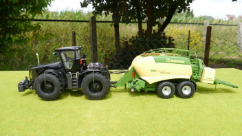

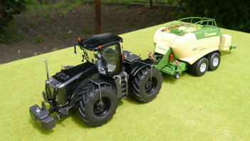

Das Modell noch nicht ganz fertig, warte noch auf nen paar Teile, aber ihr könnt ja schonmal was zum ersten Eindruck sagen.
