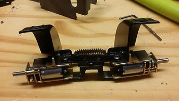

Ah ok ich hab mal ein bild auf google gefunden wegen allrad
Ja, das sind zwei Getriebemotoren. Aber wie gesagt, um die zu steuern, braucht's einen Fahrregler. Die geschilderte Problematik bleibt. Ob das per SC betreibbar ist, bezweifel ich...
Motoren mit an den normalen Regler auf der Platine mit drauf hängen und schon läuft das. Problem gelöst;)
Muss aber sagen das du nicht wesentlich weiter kommst damit weil der Regler nur ne bestimmt Menge Strom für die Motoren liefert, dass was sonst einer hat wird halt jetzt auf 3 Stück oder auch 4 Stück verteilt -
ich habe einen Wiking Fendt 939 auf Allrad umgebaut und der zieht alles weg, aber das liegt mit am 7,4v Lipo und am CTI Thor 4 Fahrregler, denn ich steuer den über eine Graupner Fernbedienung. Dann hab ich noch einen Siku Control John Deere 7r mit Frontlader auf Allrad umgebaut, der läuft auch noch mit der siku Elektronik, dort hab ich wie Chris schon geschrieben hat, die vorderen Motoren einfach parallel zu der Hinterachse angelötet. Aber das Modell steht leider immer sofort wenn ein kleines bisschen mehr Last auf die Motoren kommt. Somit bin ich der Meinung, dass sich ein Umbau auf Allrad nicht lohnt, wenn man die Siku Platine drinne lässt, die liefert einfach nicht genügend Strom.

Heißt, ich könnte die SC-Antriebseinheit einfach durch zwei Motoren austauschen?Ja genau;)
Das Hauptproblem hier ist denke ich mal die Rutschkupplung im Siku-Getriebe. Der Motor könnte deutlich mehr schaffen, jedoch gibt das Getriebe nach...
Hier gäbe es zwei Möglichkeiten:1. Stärkere Feder in die Rutschkupplung
2. Rutschkupplung verklebenLetzteres habe ich in allen meinen Modellen gemacht und bis jetzt ist mir noch kein Motor oder eine Platine abgeraucht.
