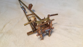

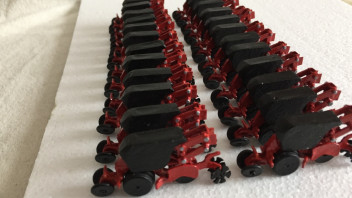

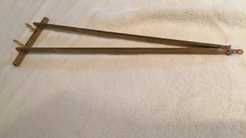

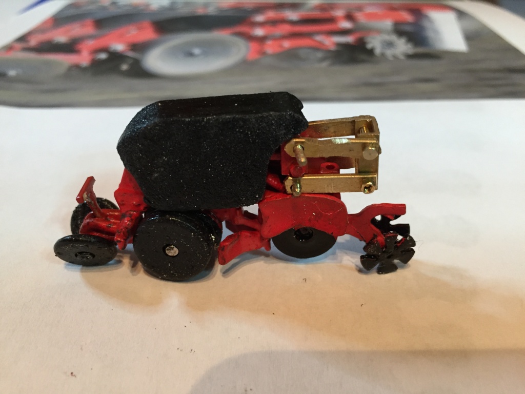

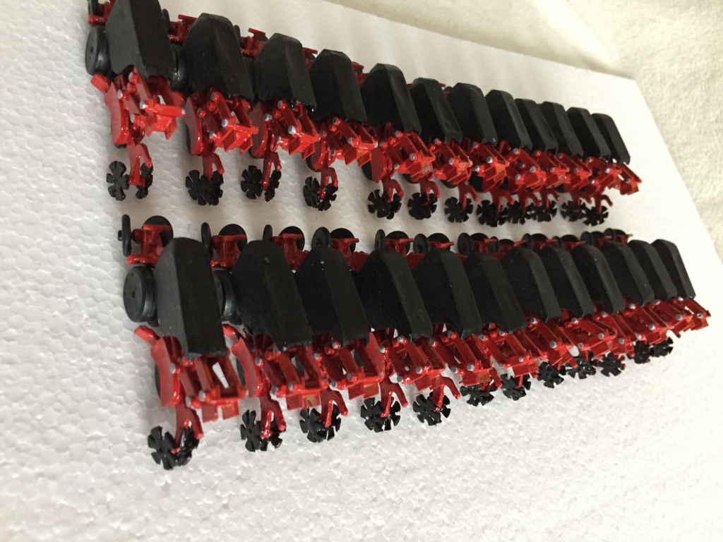

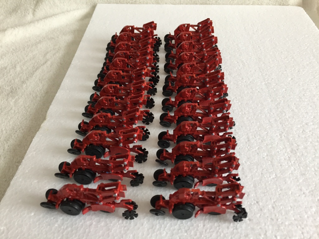

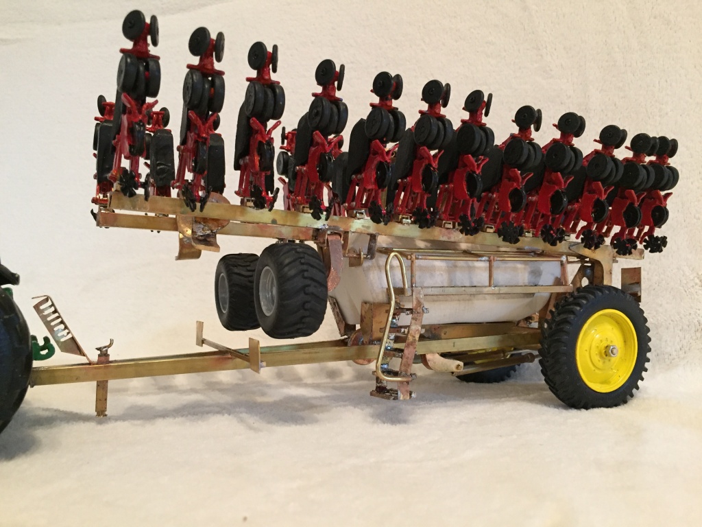

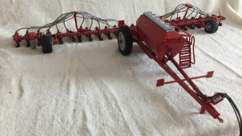

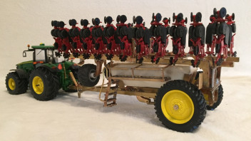

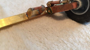

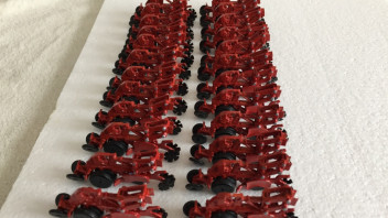

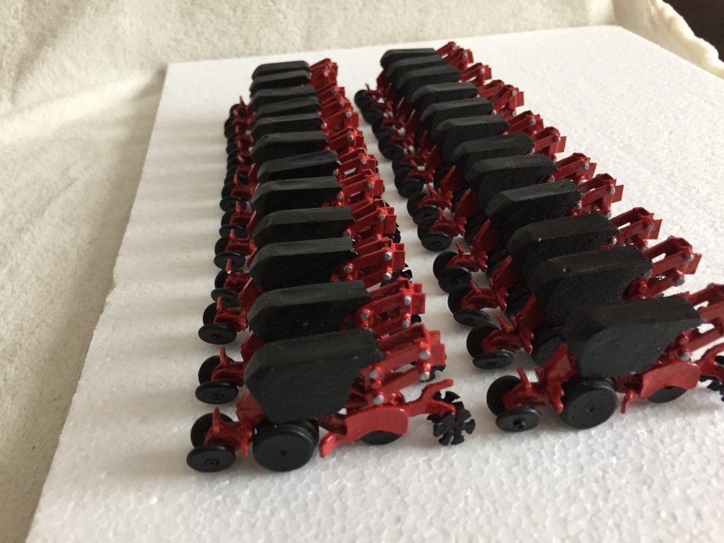

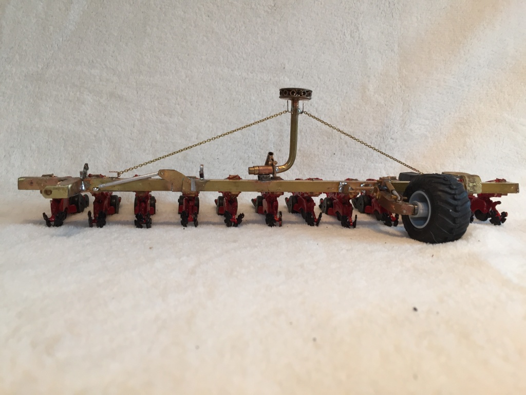

Wow! Was du da alles an Zeit in die einzelnen Säelemente gesteckt hast Alle mit Prallelogramm

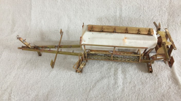

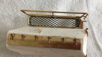

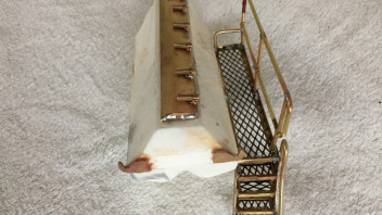

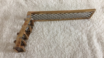

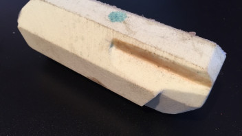

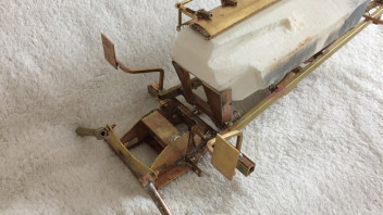

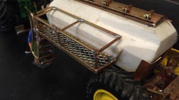

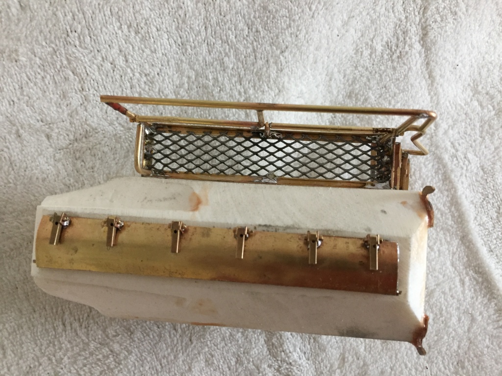

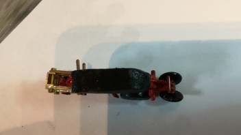

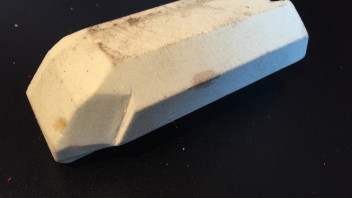

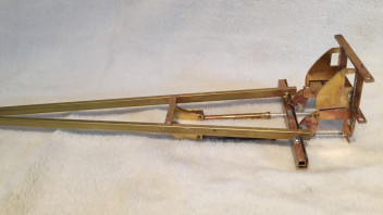

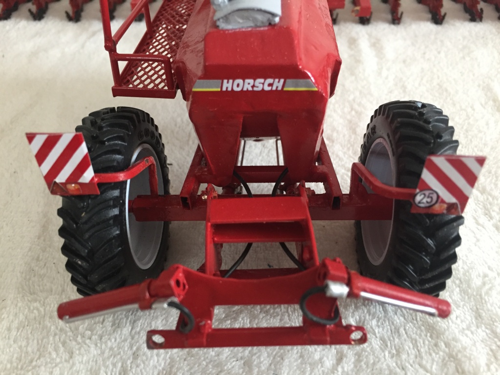

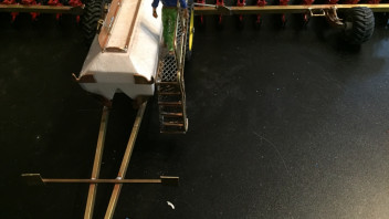

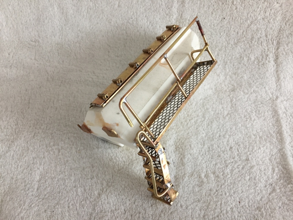

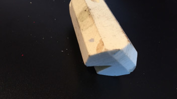

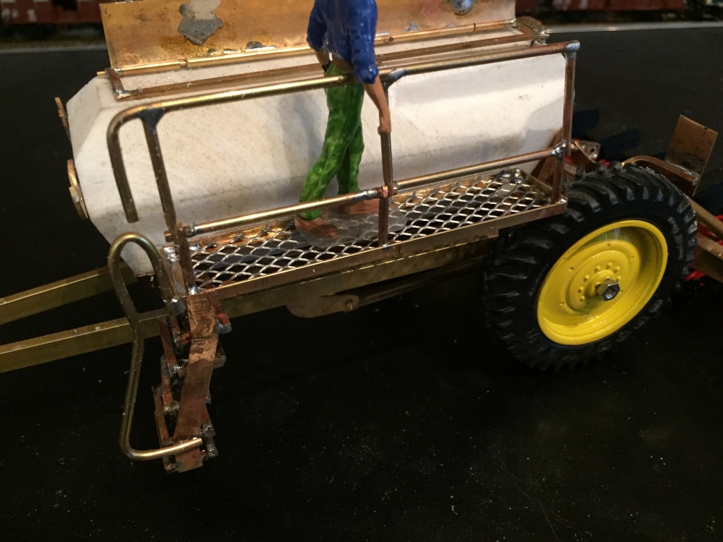

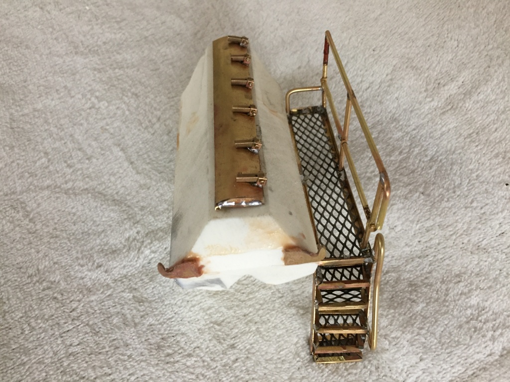

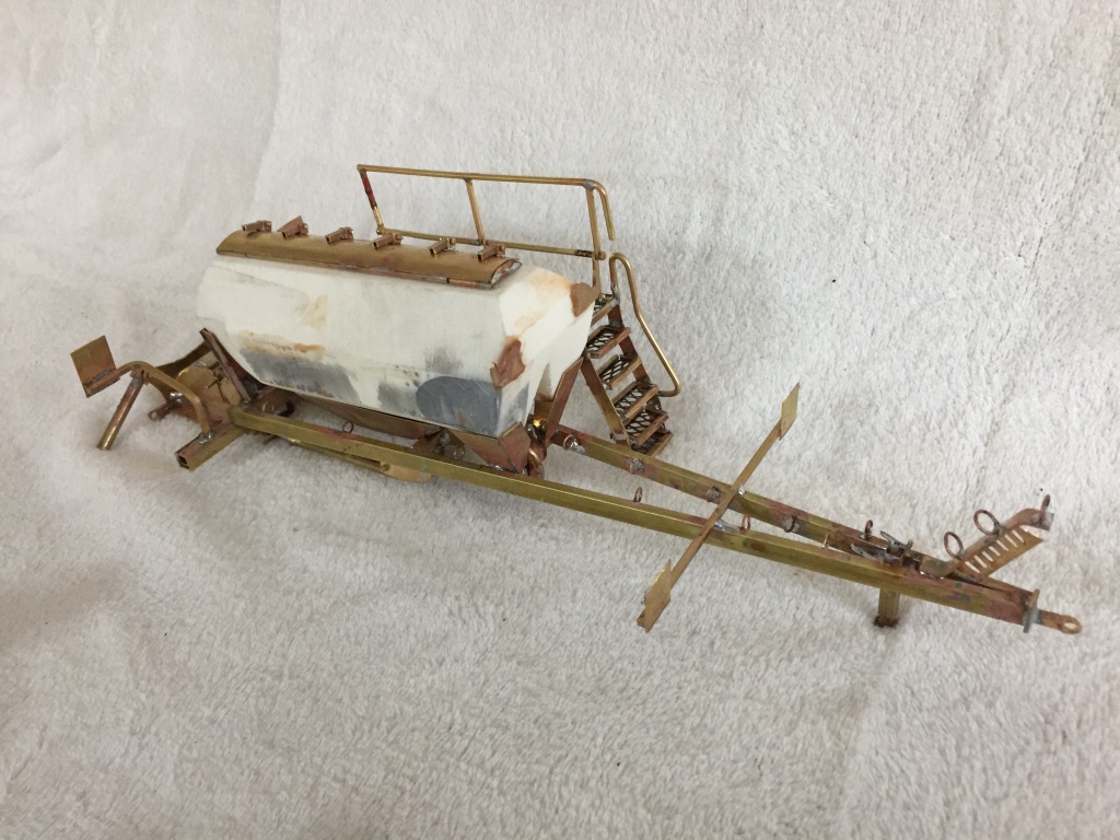

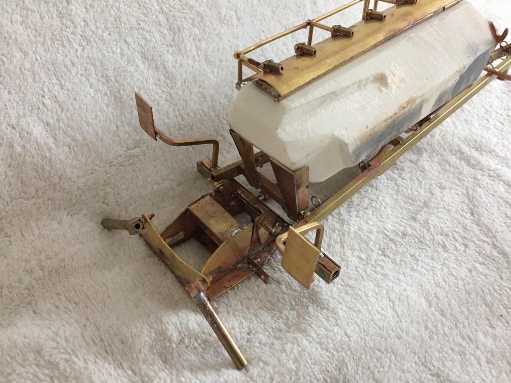

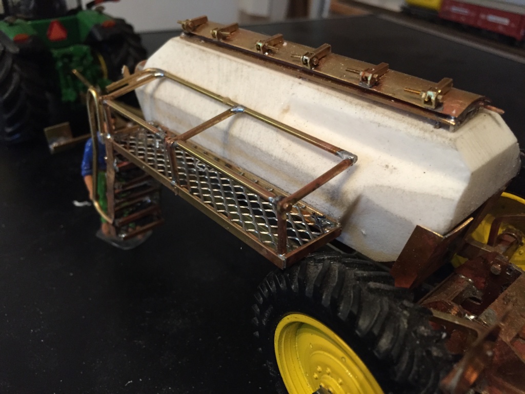

Aus was ist der große Tank? Es scheint das es gut zu bearbeiten ist, so wird es interessant für das ein oder andere Projekt.
Hallo Stefan,

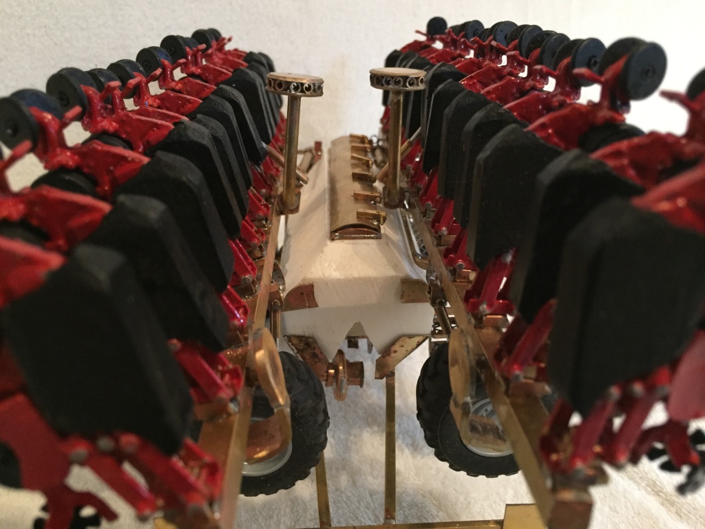

den Tank habe ich als Urform aus Ureol hergestellt, dann habe ich einen Abdruck gemacht und danach gegossen.
Der Rohling wurde dann verspachtelt und geschliffen, das die Poren nicht mehr sichtbar bzw. eine glatte Oberfläche ist.

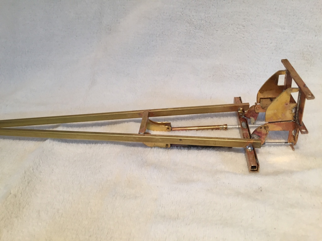

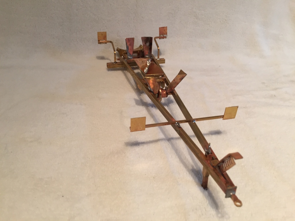

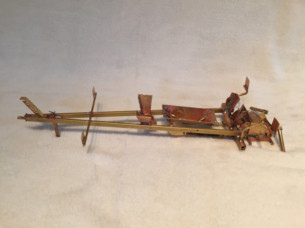

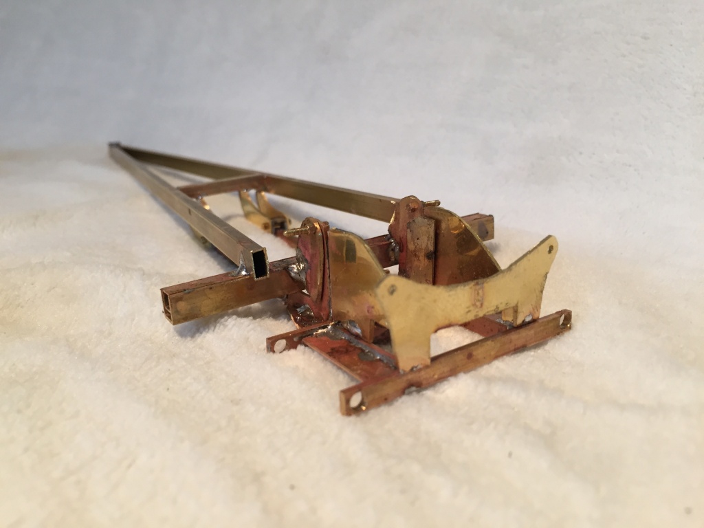

Ein paar Bilder von der Urform, ich hoffe deine Frage beantwortet zu haben.

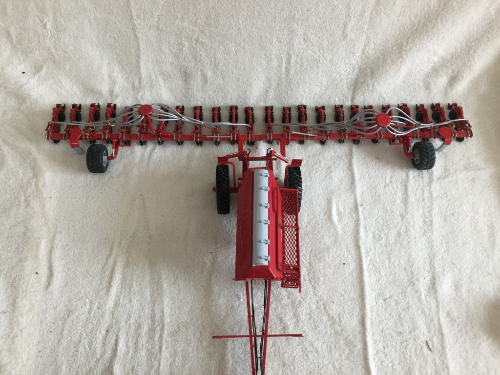

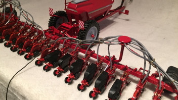

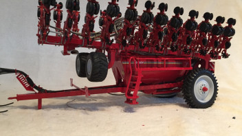

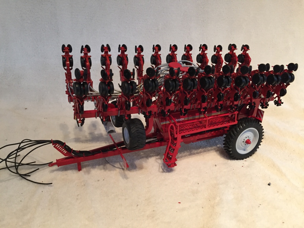

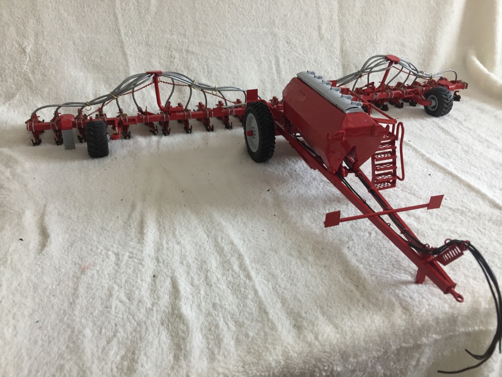

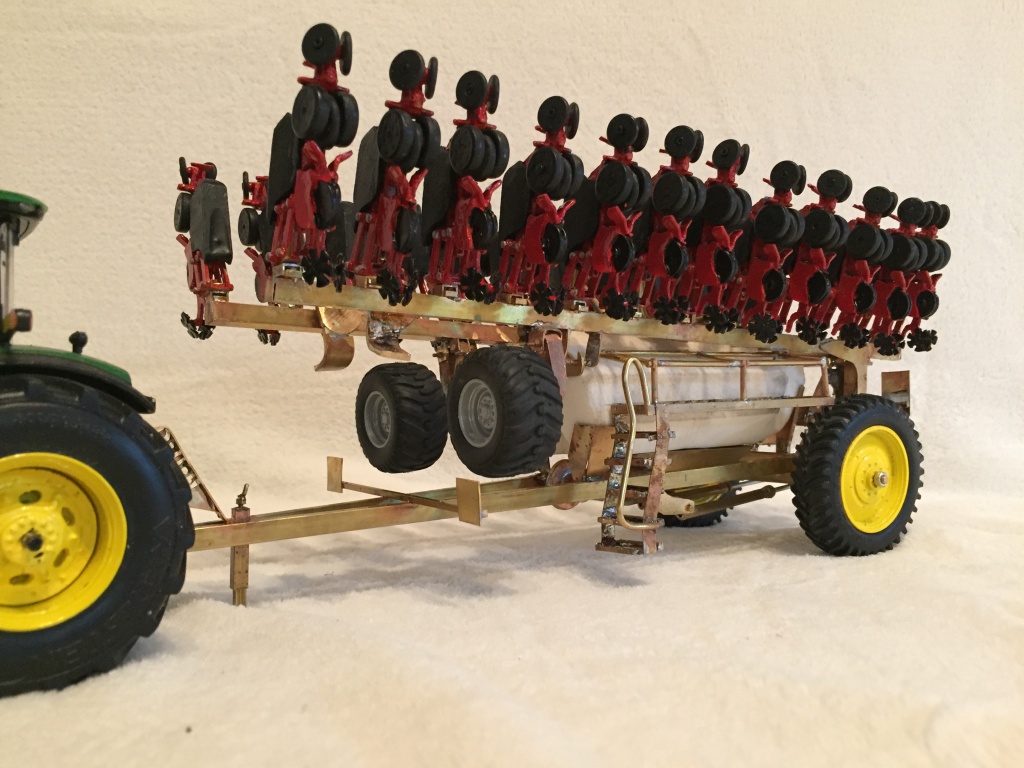

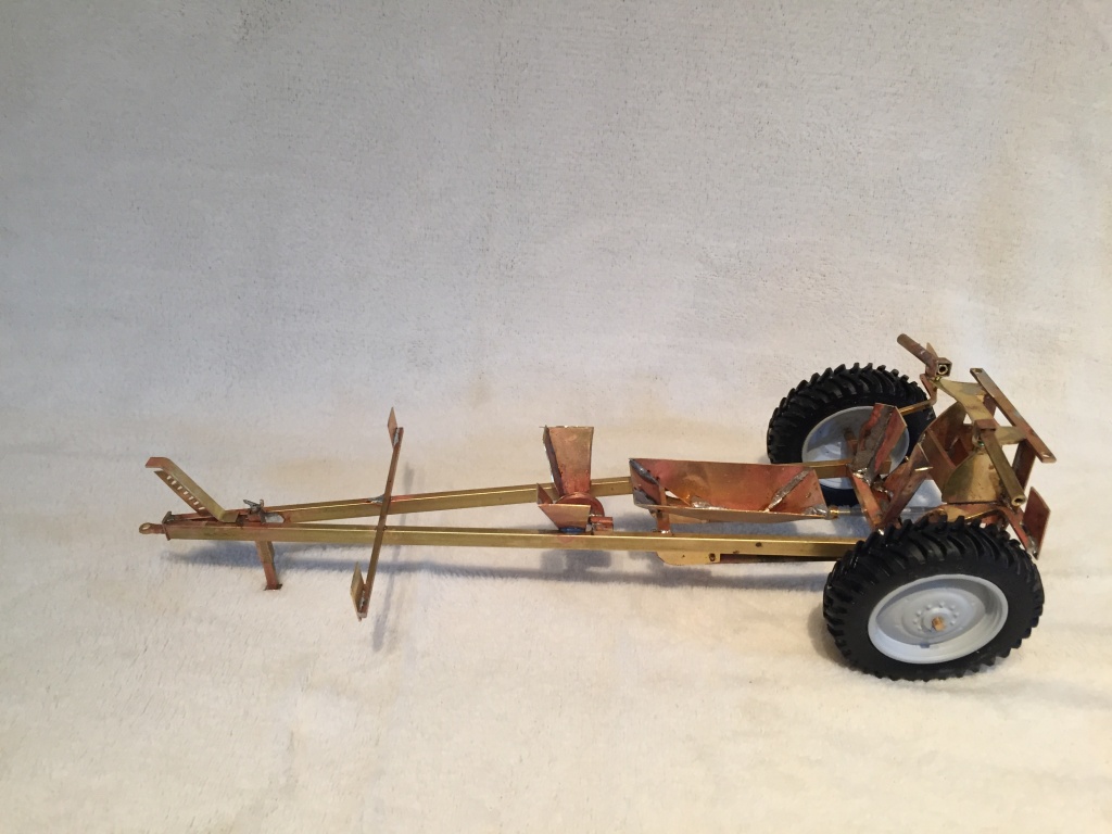

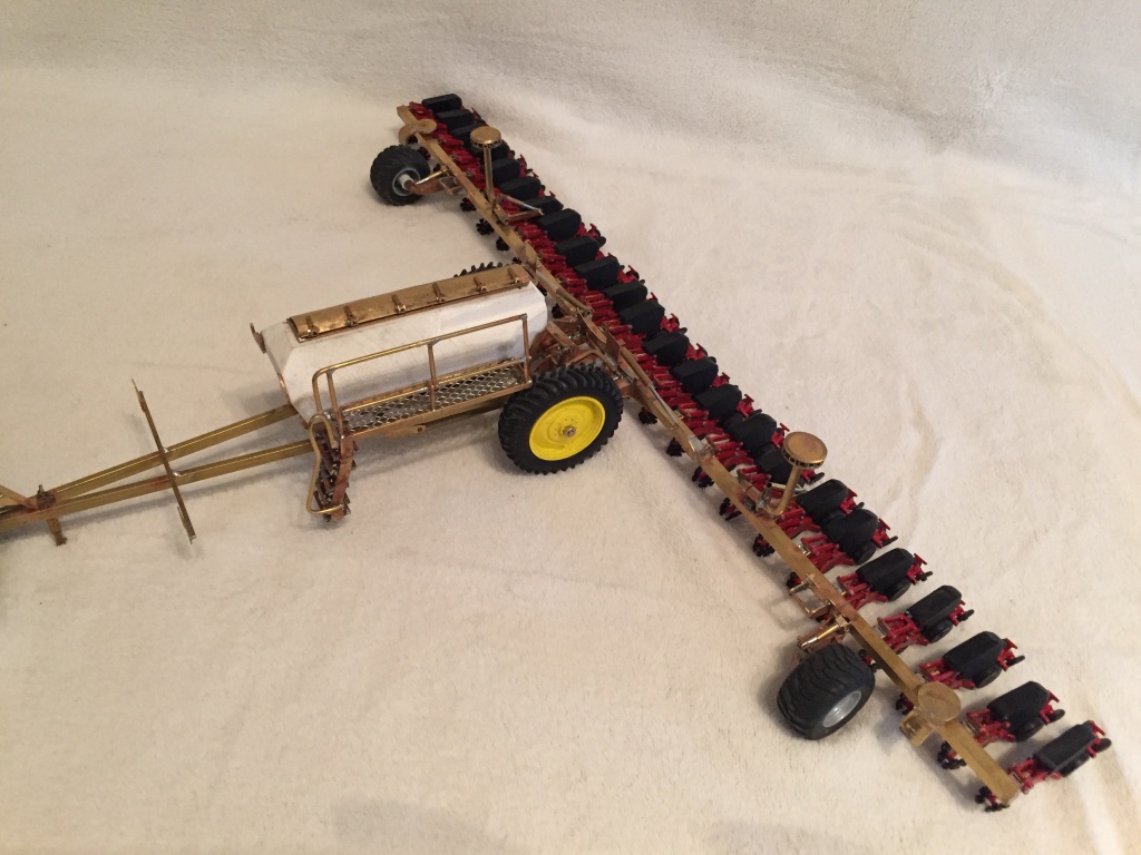

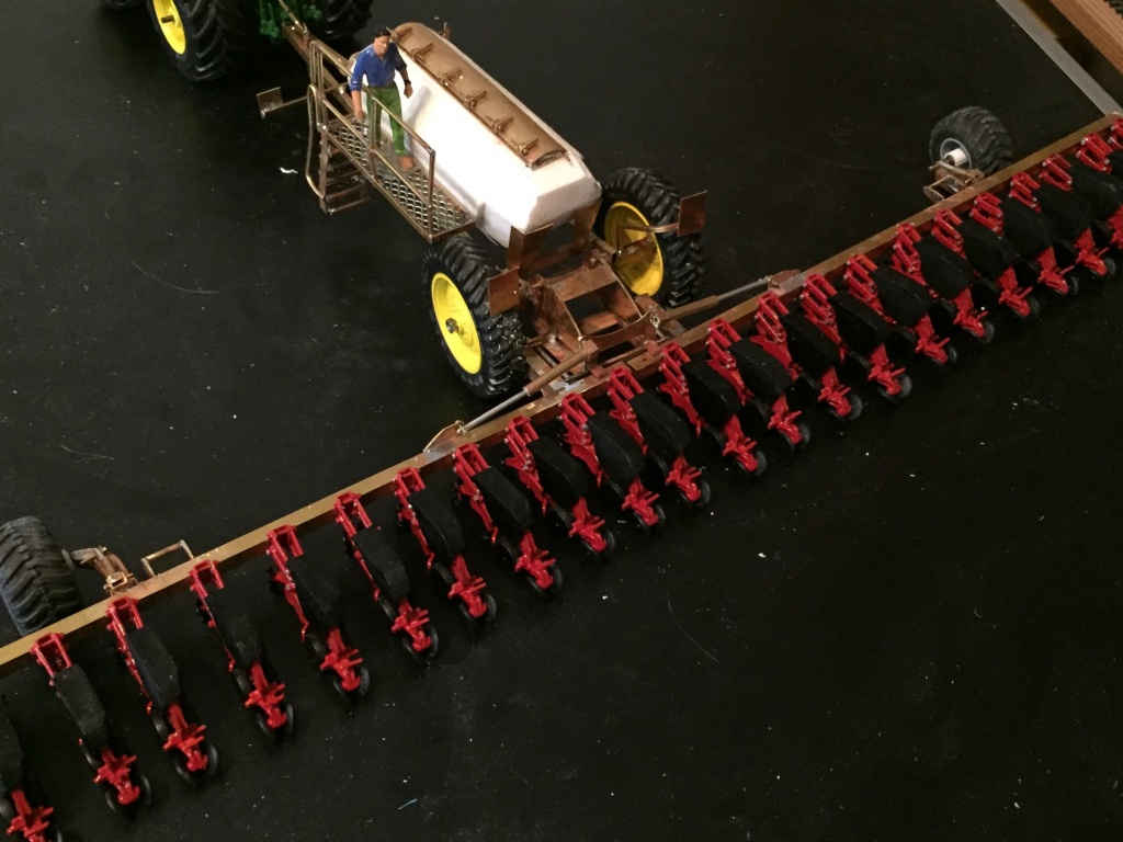

Aber mit der Höhe könntest du Probleme kriegen im zusammen geklappten Zustand, oder täuscht das?
Geiles Teil Ich gehe einmal schwer davon aus, dass die sie am Samstag dabei hast
Hallo Thorsten,
das Modell hat im zusammen geklappten Zustand an der Achse 13 cm Höhe, das Original hat 4m Höhe das wären 13 cm mehr. Diese Differenz finde kann man noch Tolerieren. Insgesamt täuscht dies am Bild etwas da das Fahrgestell auch nach vorne etwas abfällt wie beim Original eben auch.

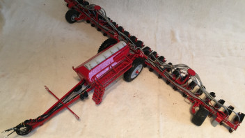

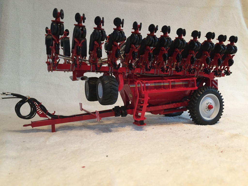

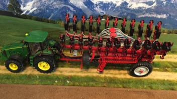

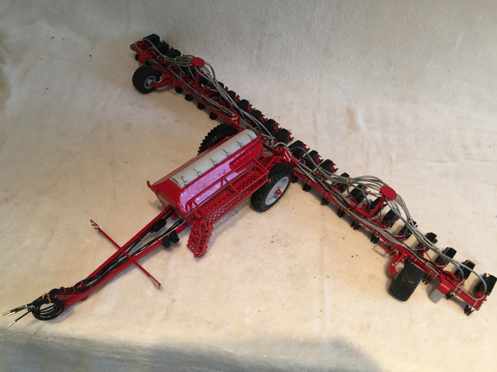

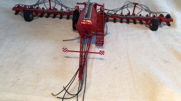

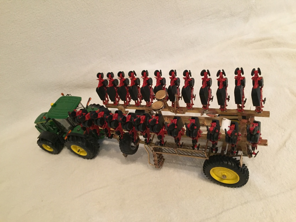

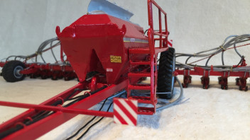

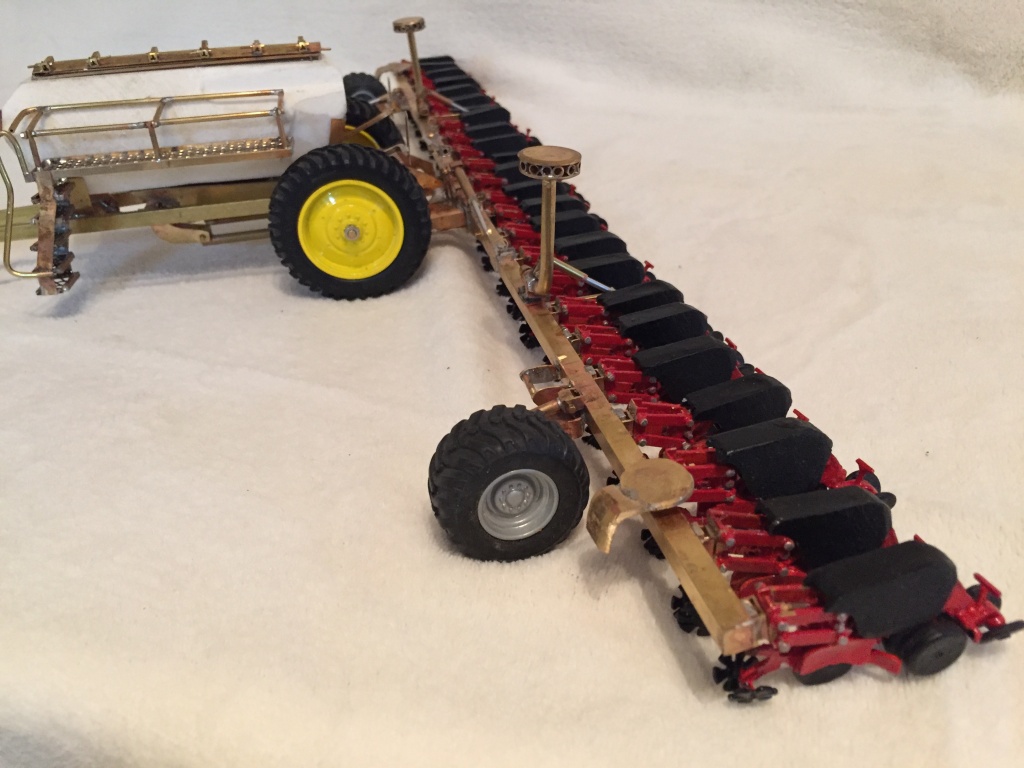

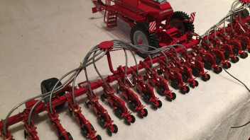

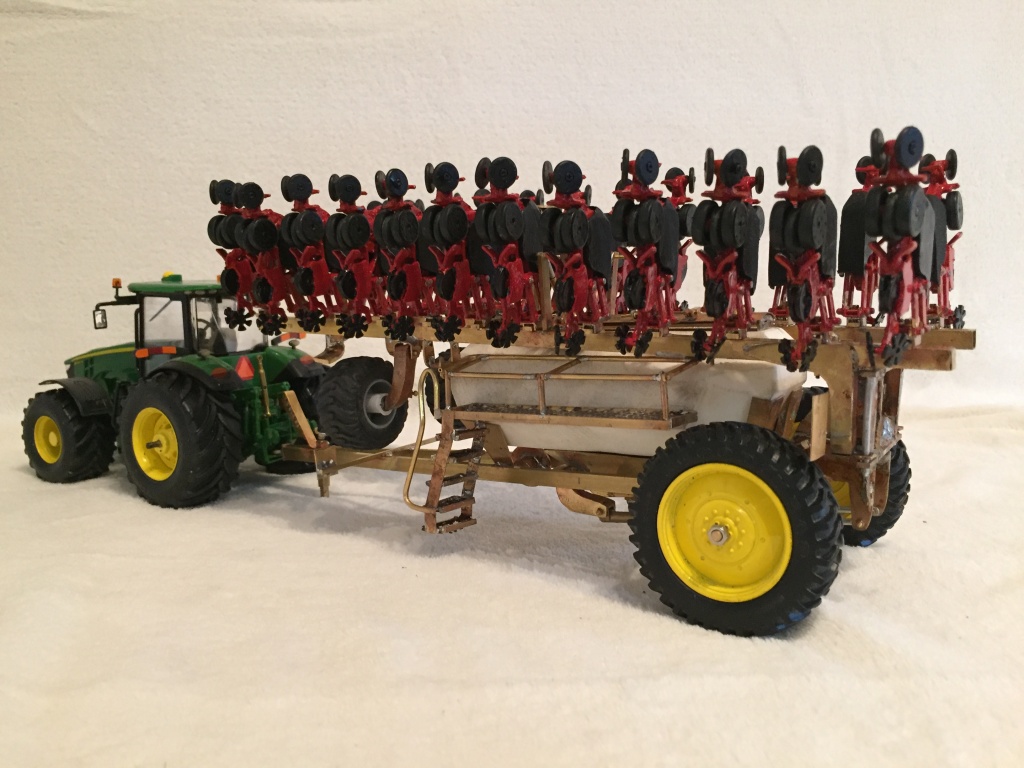

Hallo zusammen,

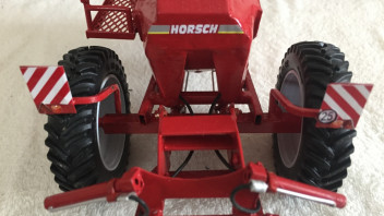

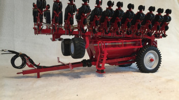

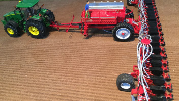

heute zeige ich euch den letzten Teil von der Horsch Maestro SW 24. Das Modell ist gerade rechtzeitig zur Maisbestellung fertig geworden;).
Hier die letzten Bauphasen bis zum Einsatz am Feld.
Viel Spass beim betrachten der Bilder.
