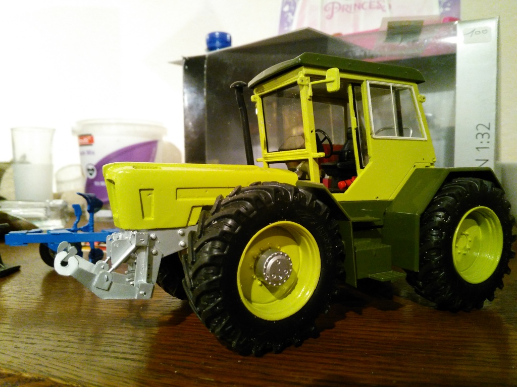

Ich hatte auch überlegt, ob ich als Farbvariante für die Vitrine nicht auch die Version in MB-trac-Farbe umsetzen sollte... allerdings gefällt mir das orginale Farbschema nicht gut, der silberne Rumpf vorne passt nicht zum Grün des Restfahrzeugs, das hätte man in Schwarz lackieren sollen... außerdem müsste unter die Haube dann der Mercedes-Motor, d.h. ich müsste einen kompletten Motor neu bauen... daher habe ich das gelassen...
Die Arbeiten unter der Haube sind eh schon nicht ohne... Ich hab zwar noch einen Abguss meines 6-Zylinder Motors, aber für die Versionen mit Ladeluftkühler benötigt man immer diese spezielle Ansaugbrücke... bislang habe ich das Teil aus der Ansaugbrücke des Turboladers geschnitzt, das passt größenmäßig noch gut unter die Haube, allerdings war ich mit der Optik nie 100%ig zufrieden... Daher habe ich dieses charakteristische Teil diesmal aus PVC neu gefräst...
Hier ein erster Eindruck, nur schludrig mit Revell-Farbe lackiert, da wirken die Oberflächen immer etwas "unregelmäßig", aber man erkennt die wesentlichen Sachen:
Und nochmal der komplette Rumpf von oben... hier unter anderem zu sehen, der seitlich verlagerte Tankeinfüllstutzen, sowie die neuen Auftritte (die alten sind für diese Version etwas zu kurz...)
Motor und Kühlerpaket passen gerade so unter die Haube...;-) aber das ist beim Original nicht anders...
