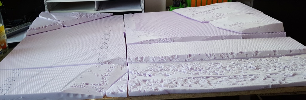

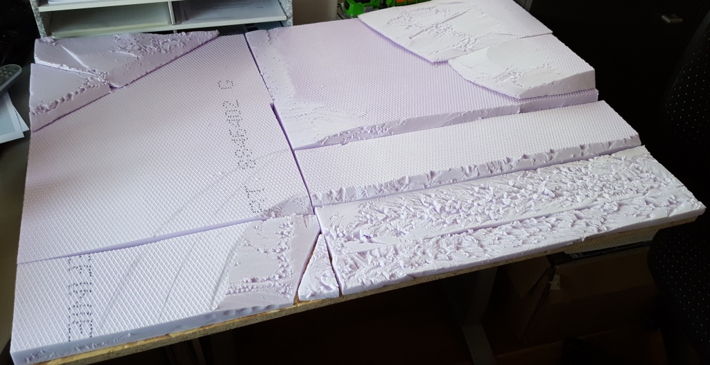

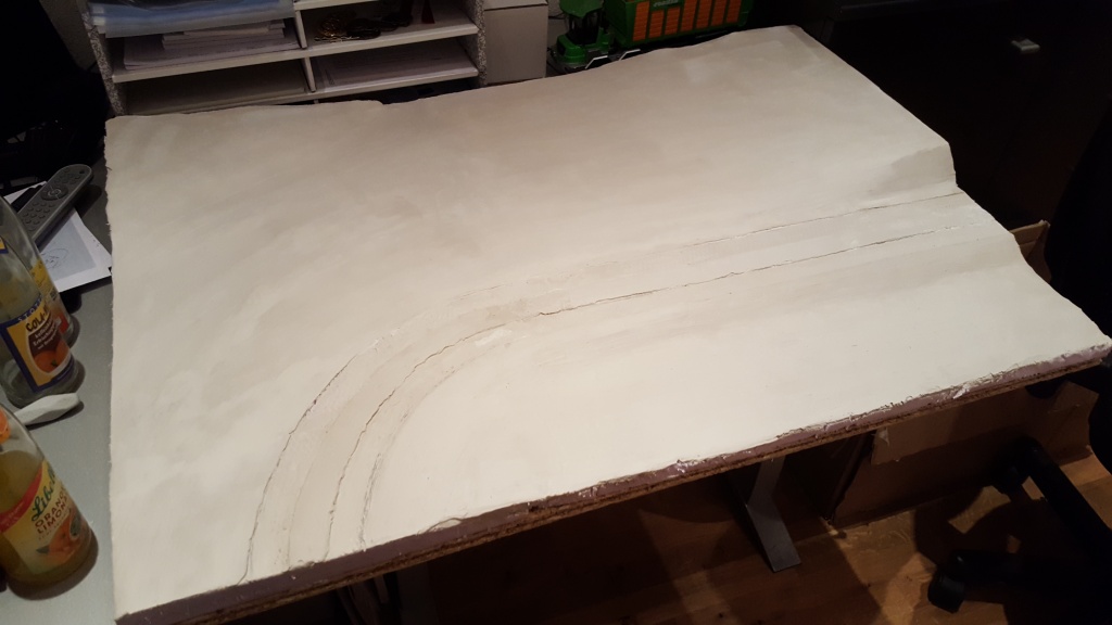

Hier hab ich mal grob mit Styrodurplatten mein Diorama hergestellt und die Platten verklebt

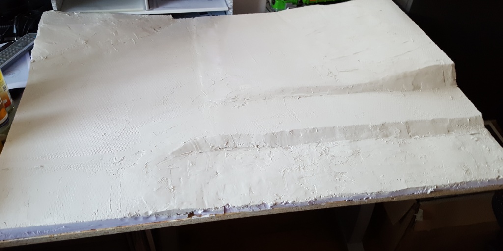

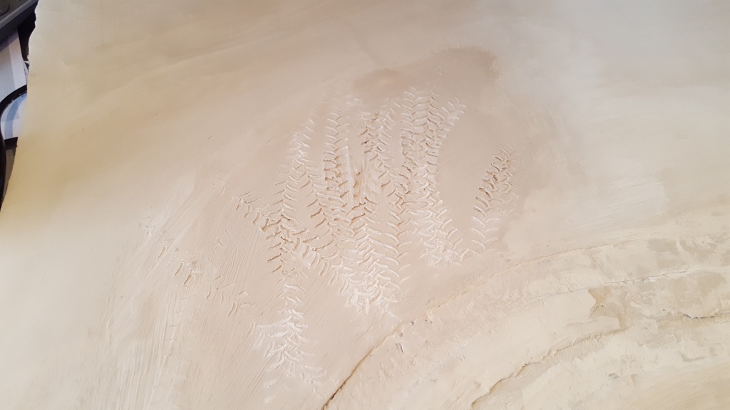

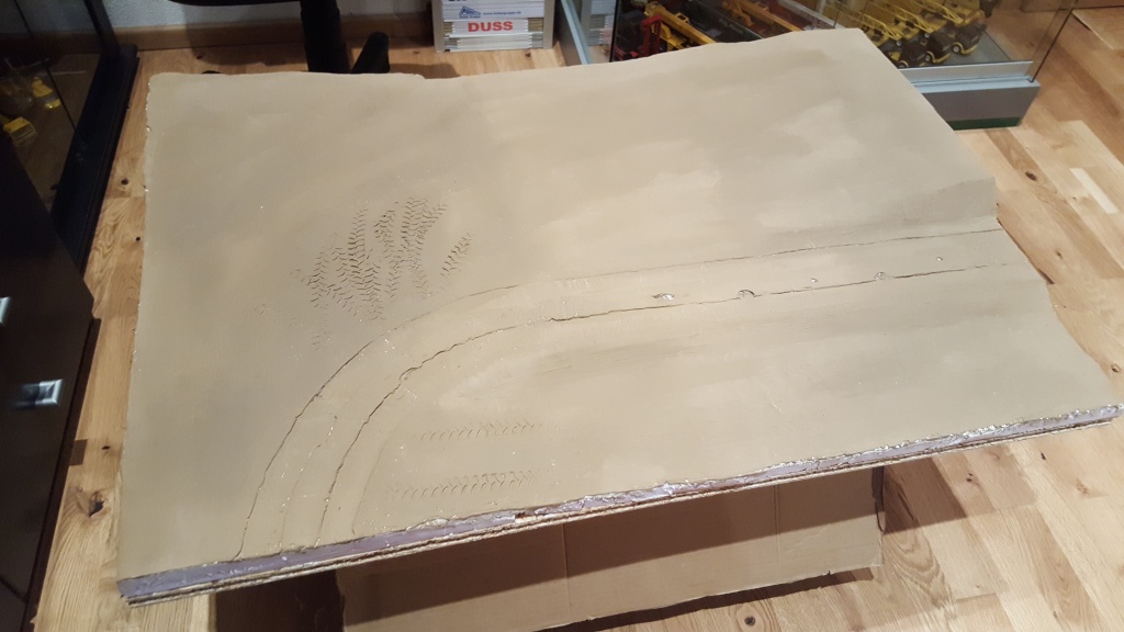

Als nächstes habe ich das Gelände mit der 1. Schicht Gips verspachtelt
Als die erste Schicht trocken war hab ich noch eine 2. Schicht aufgezogen und das Gelände verfeinert

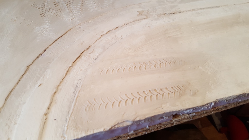

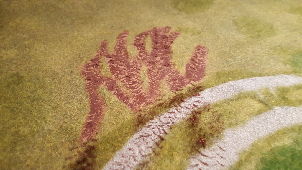

Hier mit Gips noch ein paar Reifenspuren hinzugefügt

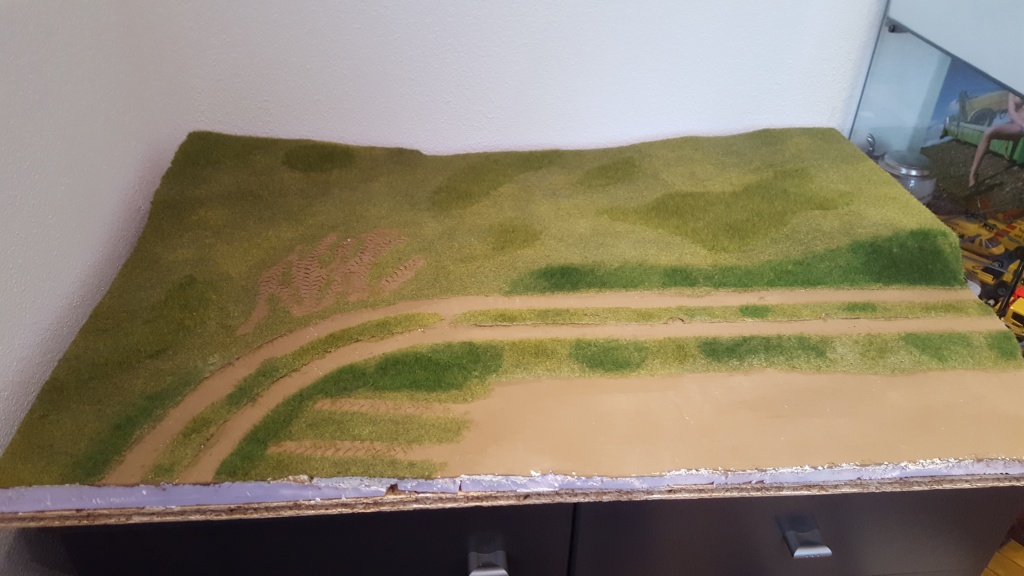

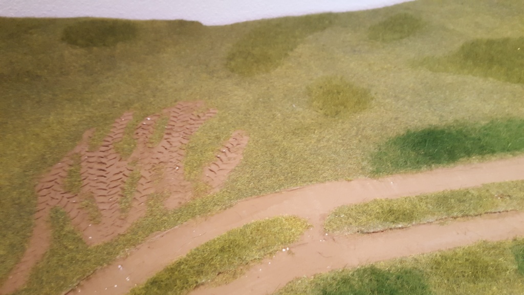

Als der Gips komplett trocken war, habe ich den Untergrund koplett einmal mit brauner Farbe gestrichen

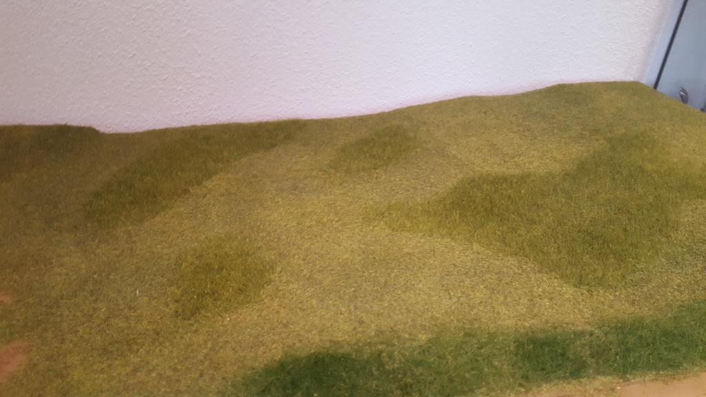

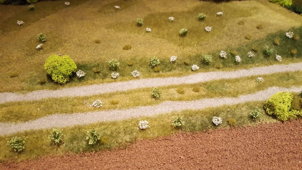

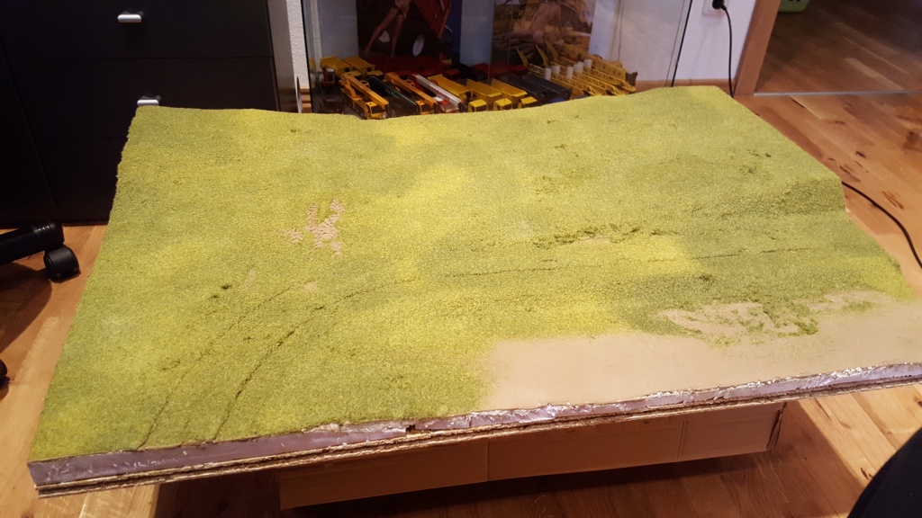

Nun habe ich die erste Lage Streugras (Wiese 2,5mm hoch) aufgestreut
Als der Kleber der ersten Lage Streugras trocken war habe ich stellenweise mit verschiedenen Streugräsern (Wildgras 6mm hoch, Wildgras dunkel 12mm hoch, Wildgras hell 12mm hoch) die Wiese verfeinert

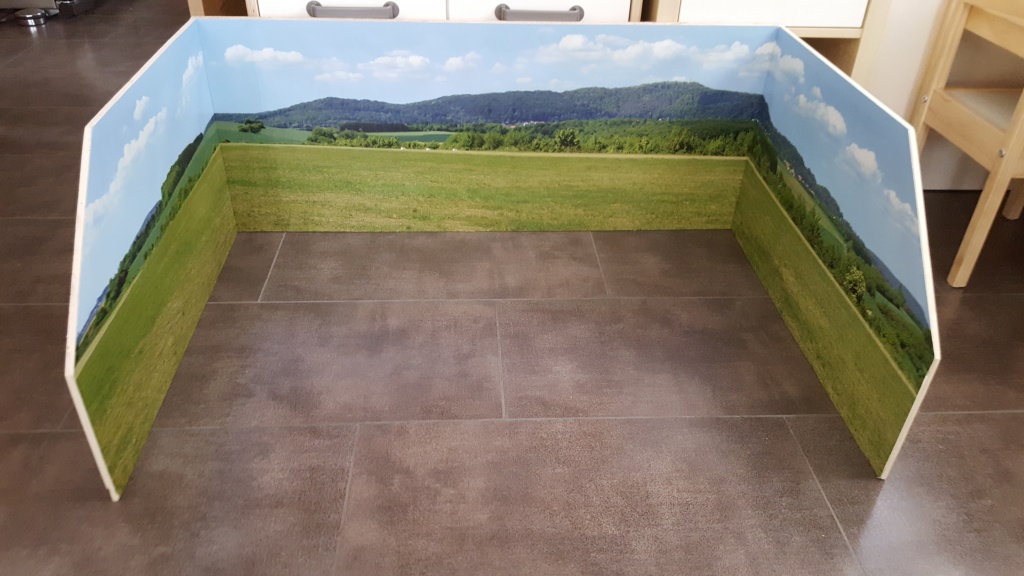

Hier habe ich den Hintergrund auf Platten verklebt

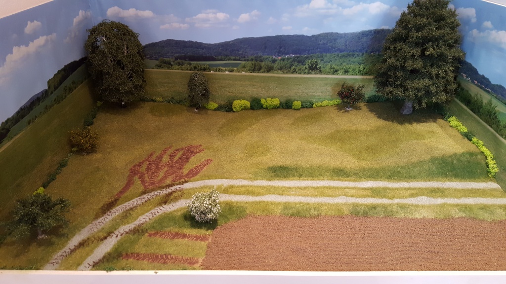

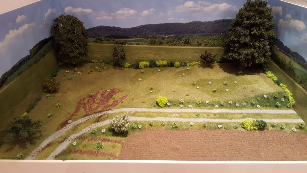

Den fertigen Hintergrund an der Dioramapplatte befestigt und den Übergang mit Sträuchern und Büschen versehen und das Feld mit getrockneter und gesiebter Erde aufgefüllt
Die Reifenspuren noch etwas intensiver mit Farbe gemacht und etwas Dreck auf den Feldweg gezogen
Die Wiese noch mit ein paar Bäumen und Sträuchern bepflanzt

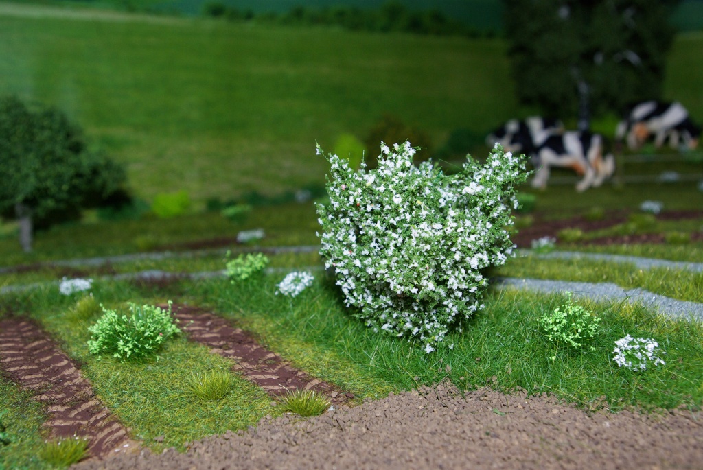

Noch ein paar Blumen und Grasbüschel eingesetzt

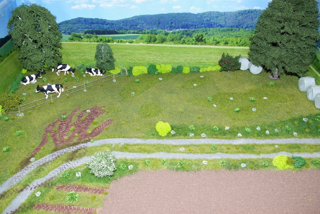

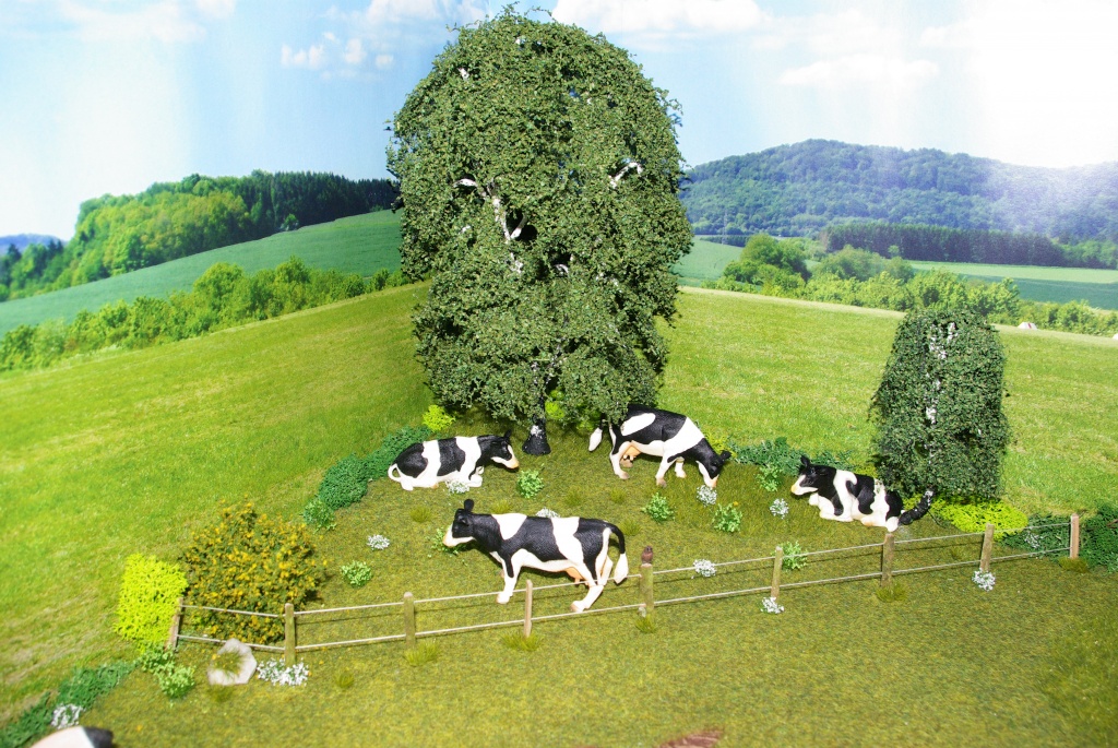

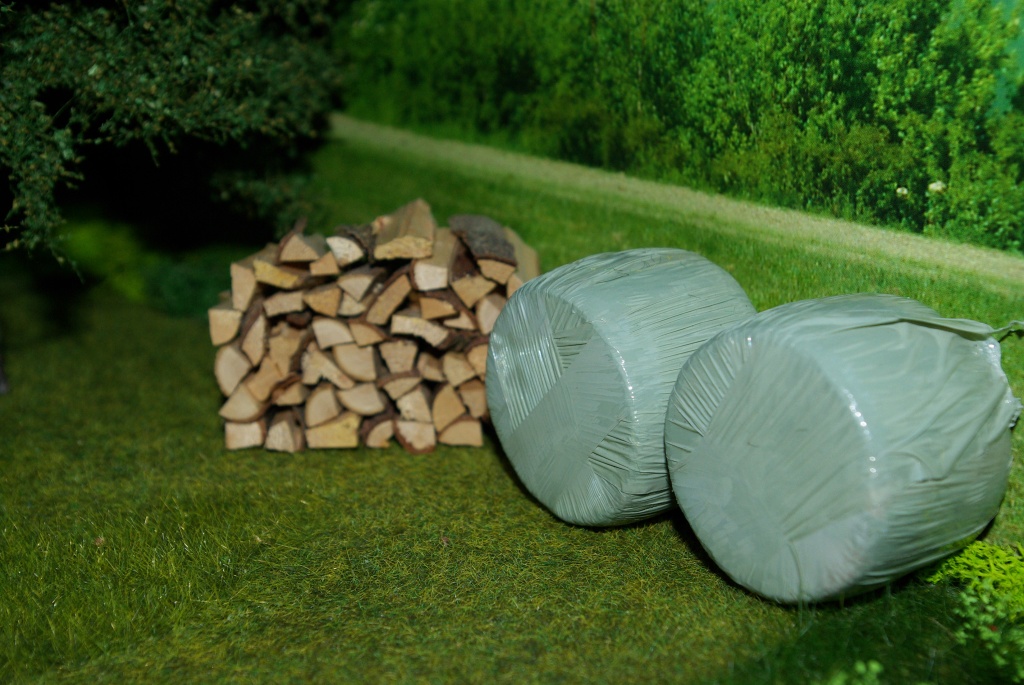

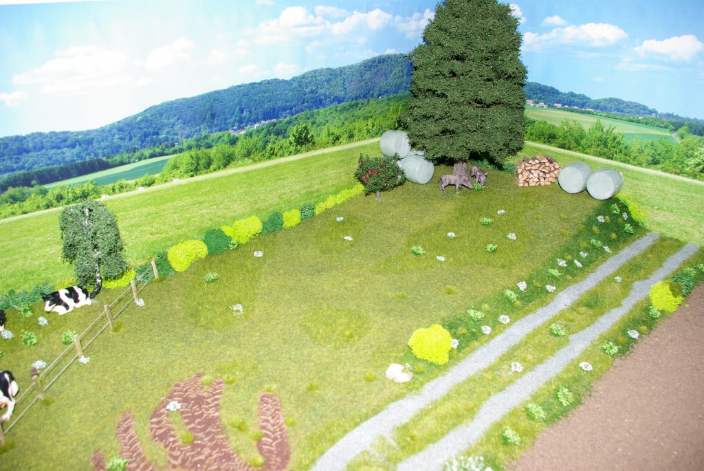

Den Zaun für die Kuhweide gebaut und Kühe und Siloballen eingesetzt

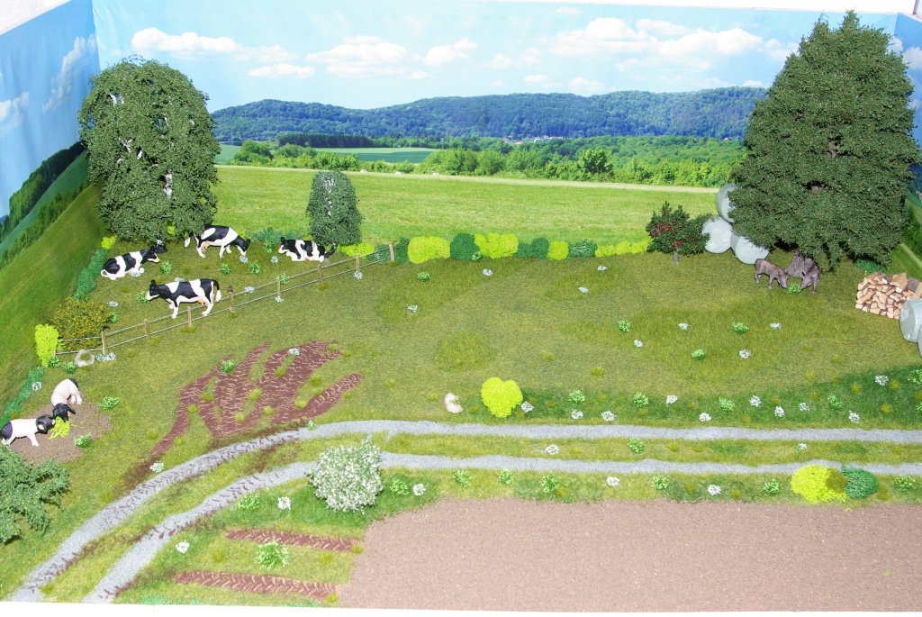

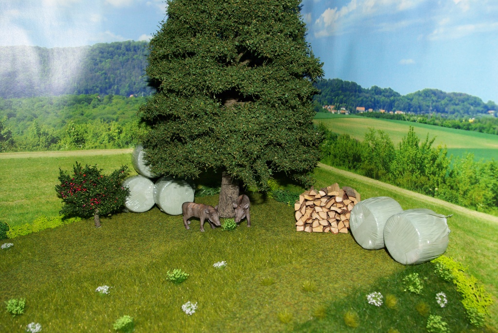

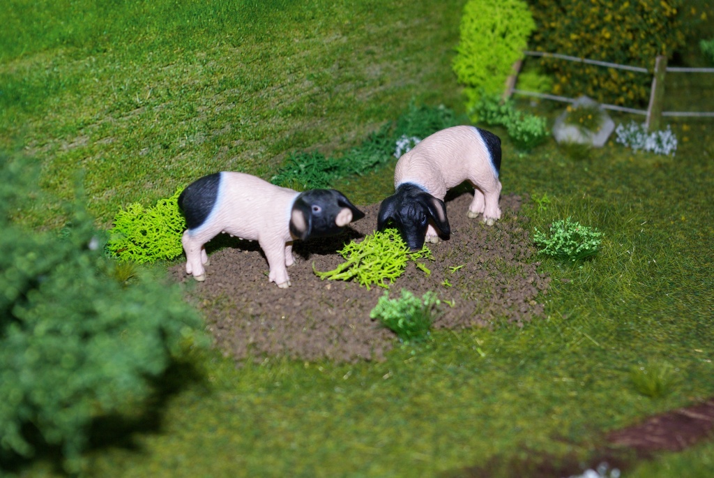

Zum Schluss noch Schweine im Dreckhaufen, Wildschweine unterm Baum und Holzstapel reingesetzt
Nun ist es endlich fertig - Meine Fotodioramaplatte
Hier noch ein paar Details
