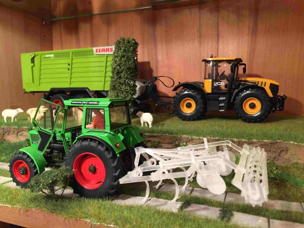

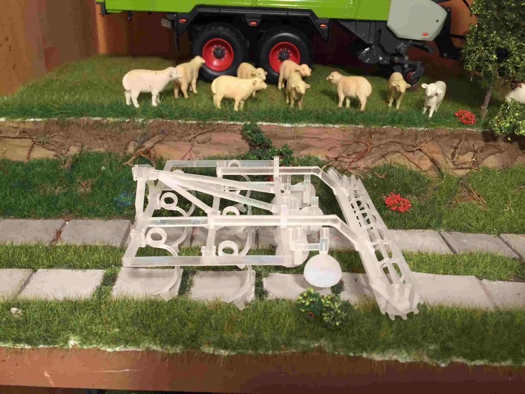

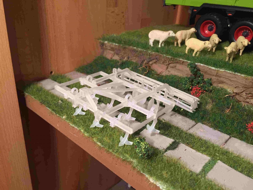

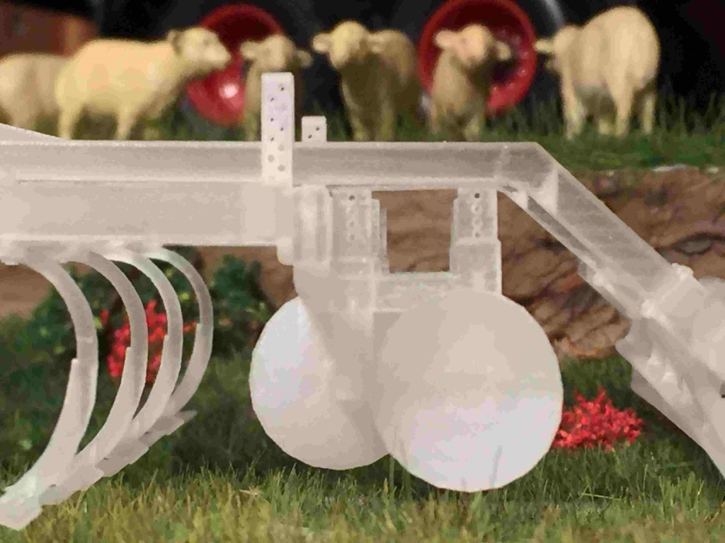

Die Bilder sind nicht die Besten, deswegen täuscht das wahrscheinlich ein wenig:D

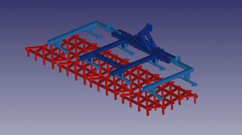

Ich hatte nur Probleme dass die Modelle nach dem "Verkleinern" an ein paar Stellen zu Dünn waren (nicht bei dem Grubber).
Gruß Jörg
Gruß Jörg

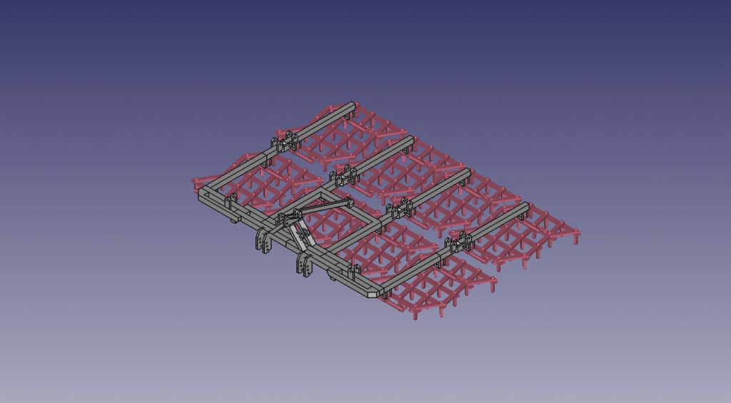

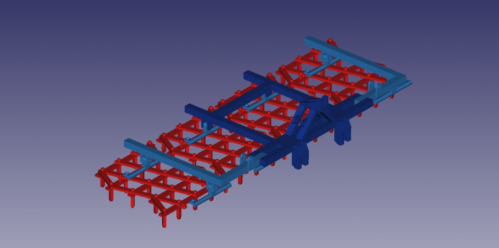

Ich wollte noch einen Grubber drucken lassen, allerdings war er nach dem Verkleinern an einigen Stellen zu dünn, nach der Frage ob noch mehr kommt kann ich nur sagen dass ich ja derzeit an der Egge arbeite und den Gülleverteiler den ich als Beispiel gezeigt habe, werde ich wahrscheinlich auch noch drucken lassen

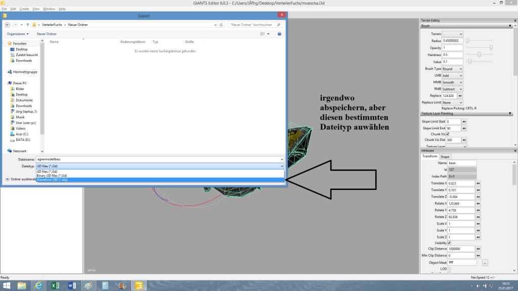

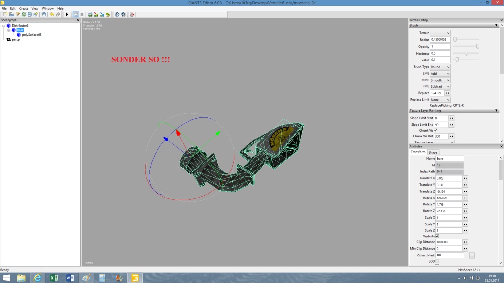

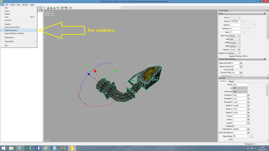

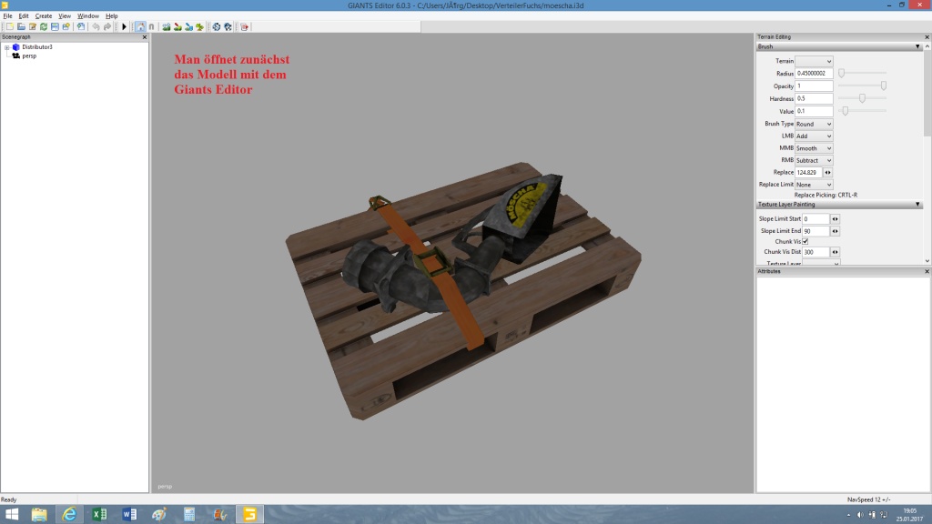

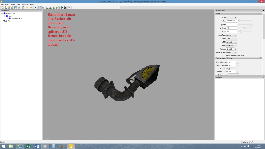

Was ich noch vergessen habe, dass wenn man das Modell als obj. Datei exportiert hat, braucht man noch ein 3D-Zeichenprogramm um aus dieser Datei eine STL. Datei zu machen.
Gruß Jörg

Das ganze schaut sehr gut aus, der Grubber gefällt mir gut.

Kleiner Tipp: mit den 33% verkleinern bei dem Landwirtschafts-Simulator Modellen würde ich mich nicht darauf verlassen, sondern nach dem verkleinern nochmals mit dem 3D-Zeichenprogramm nachmessen.
Gruß Jörg

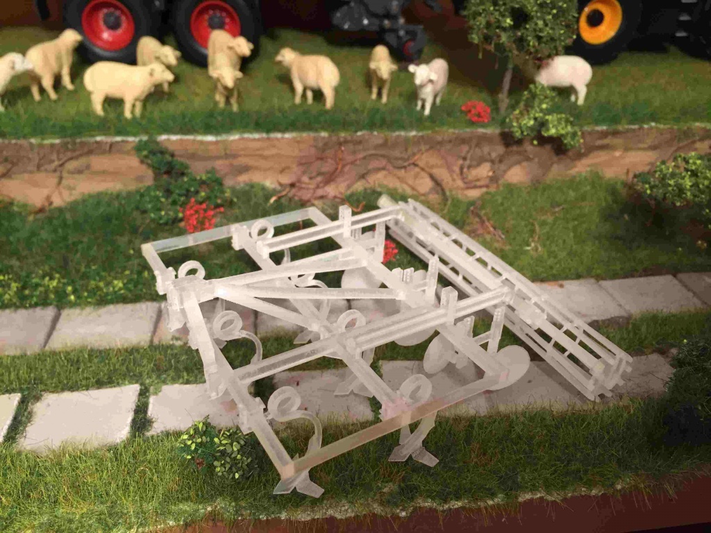

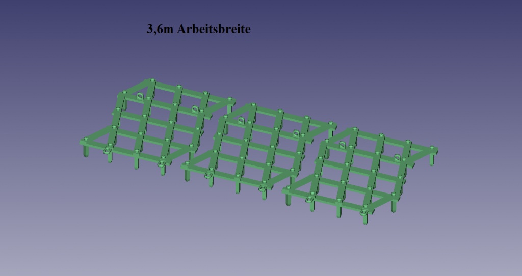

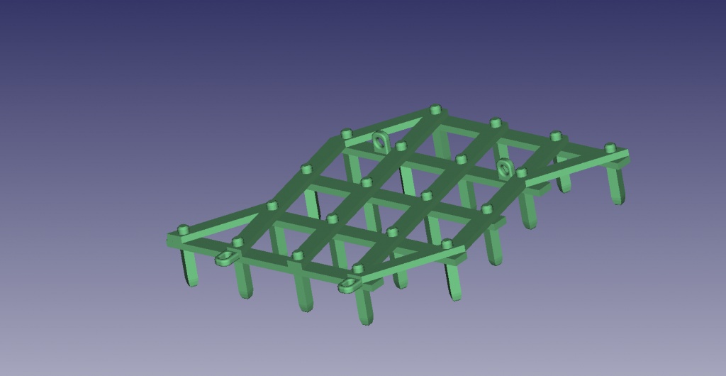

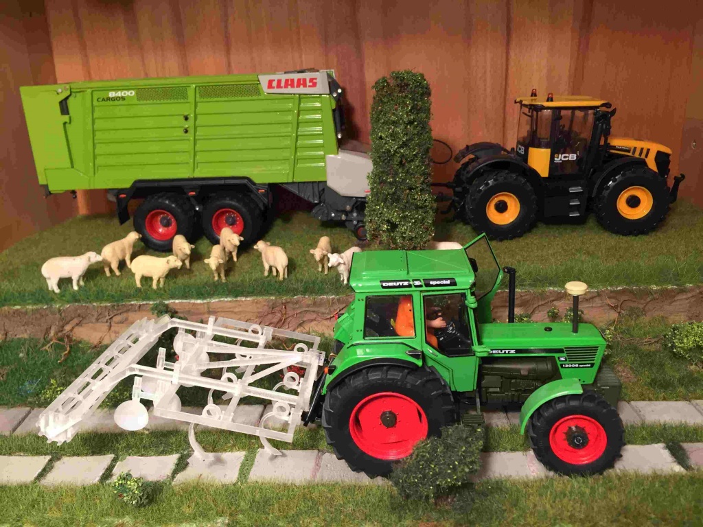

Moin, der Grubber ist gerade beim lackieren

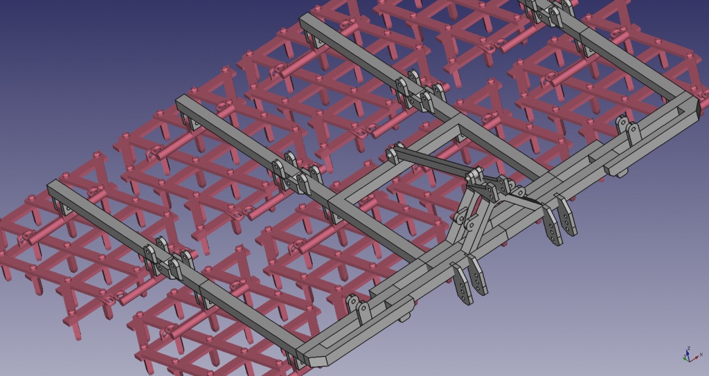

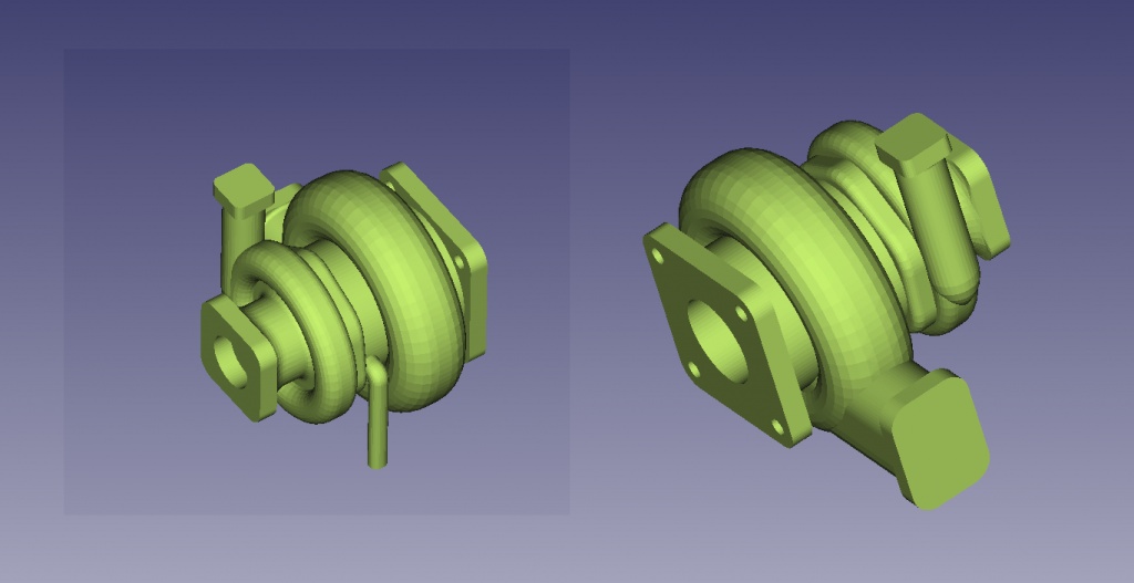

da ich meine Egge fertig gezeichnet habe und ich die Egge auch mit kleineren Traktoren fahren will, habe ich kurzerhand noch einen Turbolader gezeichnet
Gruß Jörg
LS Mods drucken ... Das ist die Revolution ! Welches Programm nutzt du ? Denn Solid Works frisst die OBJ leider nicht ..
ich nutze --> free CAD
***http://freecadweb.org/?lang=de">https://www.freecadweb.org/?lang=de
Gruß Jörg

Du hast davon geschrieben das du die Modelle um 33% verkleinerst ... Machst du das im allgemeinen oder war das nur beim Grubber so ?
ich habe das Verkleinern bei jeden Modell gemacht, nachdem man das Modell auf Shapeways verkleinert hat, würde ich es nochmals herunterladen und mit z.B. free CAD nachmessen.
