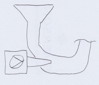

    Mein Ansatz war, das mit dem Injektorprinzip zu probieren. Kannst du das mit der zusätzlichen Öffnung unten im Sumpf nochmal erklären? Das habe ich nicht so ganz verstanden.
    So sieht’s bei mir gerade aus:
    Ich habe schon mehrere Düsen- und Leitungsdurchmesser probiert, ebenso verschiedene Positionen der Luftpumpe: horizontal in die Leitung blasend, vertikal nach unten gerichtet, etc., jedoch hat alles noch nicht so richtig funktioniert.
    Meine weitere Vorgehensweise wäre die, eine Art Zwischenstation einzufügen: das Fördergut fällt in den Sumpf und wird dort von einer Förderschnecke (oder ähnlichem) in die Förderleitung vor die Düse gefördert. Dadurch würde das Fördergut dosiert dem Luftstrom zugeführt werden und es gäbe keine Verstopfung mehr. So zumindest die Hoffnung.
    Oder ich steige auf deine Variante, das Ganze mit Saugen zu realisieren, umsteigen.
    Wäre super, wenn du nochmal eine Skizze deiner Lösung nachreichen könntest. Stimmt, die Beschreibung ist echt kompliziert zu verstehen
