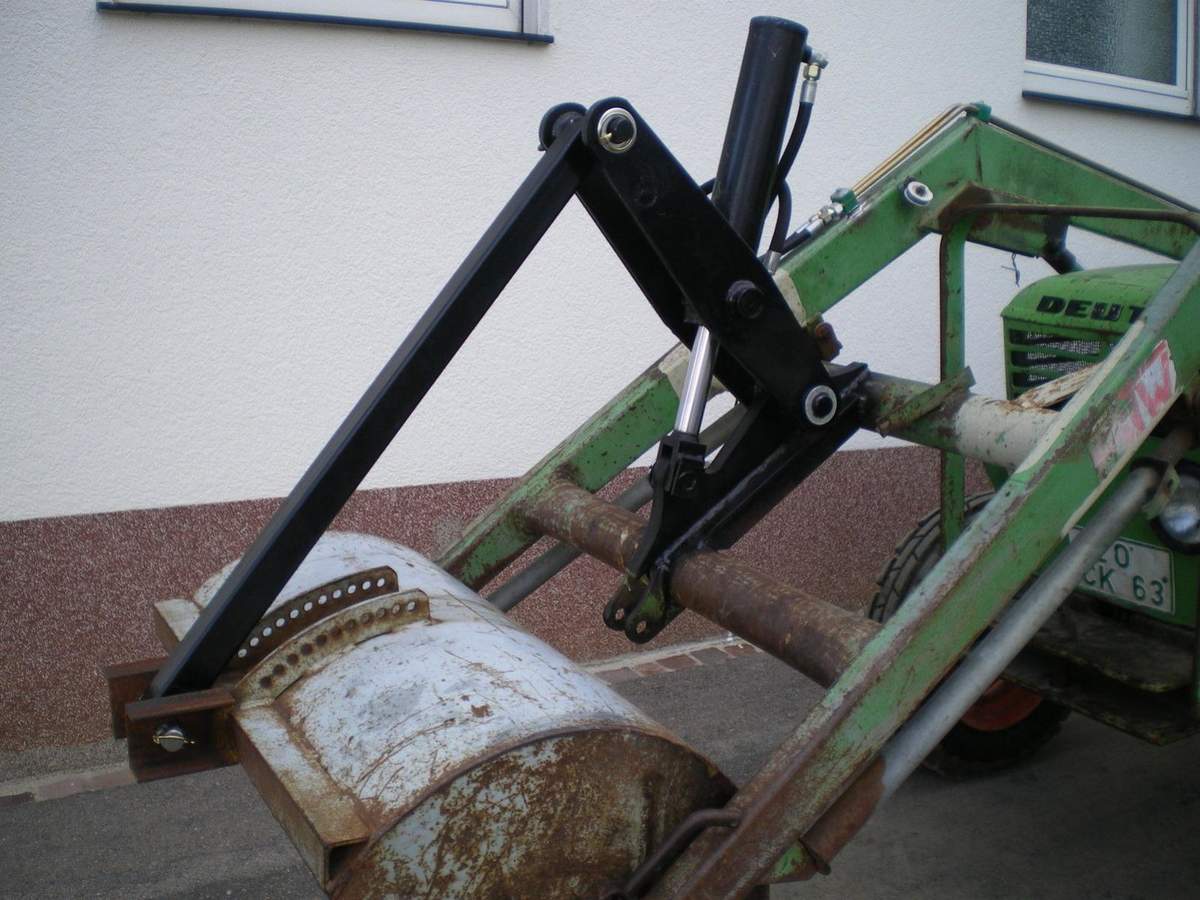

    Hab nach langem suchen endlich eine Frontladerschwinge für meinen IHC 353 gefunden .Würde diese gerne umrüsten auf Schnellwechselrahmen ,würde dies aber gerne mit nur einem Stempel in der mitte umsetzten .Nun zu meinem Problem hab bis jetzt noch keinen Rahmen gefunden der für nur einen Stempel vorgesehen ist ,hat hier im Forum sowas zufällig und hätte ein paar Bilder oder adressen für mich .Hab mal ein Bild aus Google rausgesucht wie ich mir das vorstelle nur das da noch der Schnellwechselrahmen mit ran soll .Ich hoffe mir kann hier jemand helfen
    Bild Quelle :***http://ebay.de/itm/Hydraulisc…l-/121932475483">http://www.ebay.de/itm/Hydraulisc…l-/121932475483

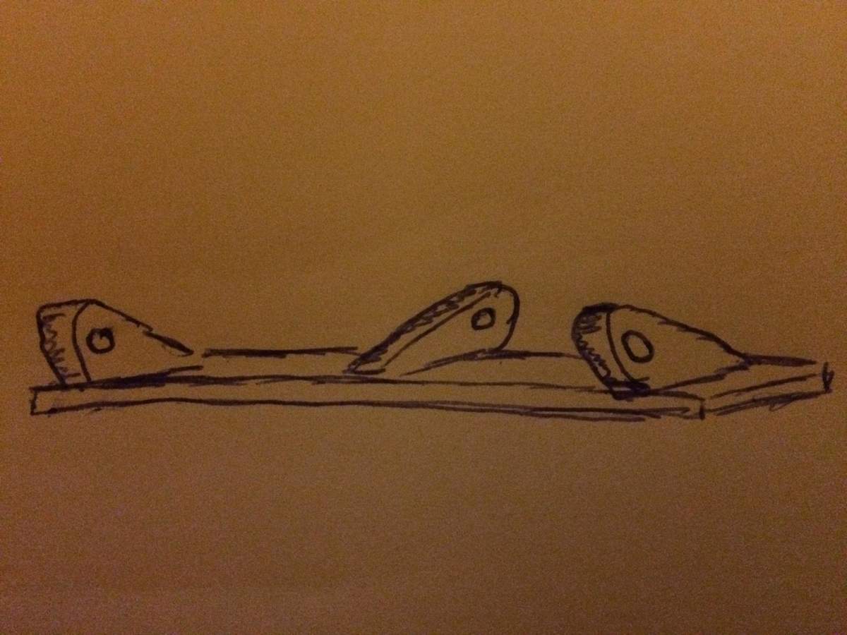

  • Ich habs es mal skizziert - wehe es lacht einer!!!!
    Das einfachste ist, du nimmst ein schönes Brett an Flacheisen und brennst dir aus dem Rest 3 Ösen / Augen aus und schweißt diese auf das Flacheisen. Dann hast du eine Verbindung zu den beiden oberen Aufnahmen des Schnellwechslers und das Flacheisen verbiegt garantiert nicht! Ja und selbsterklärend, das das hintere für die Hydraulik ist.
