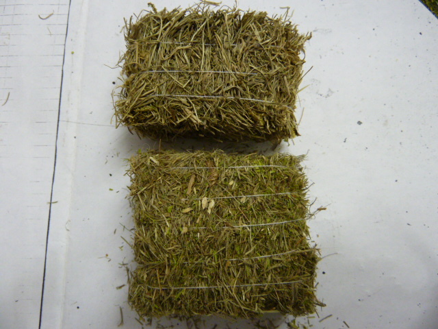

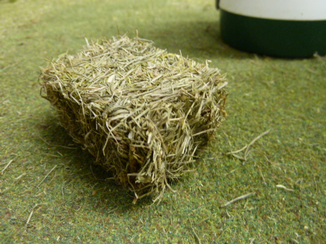

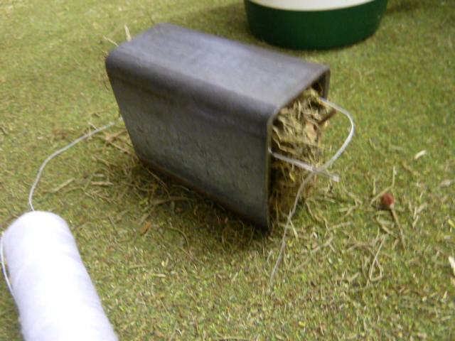

ich wollte für mein Diorama Heuquaderballen haben. Die von Siku und anderen Herstellern.....naja...

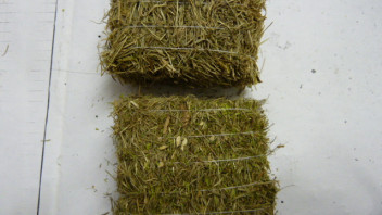

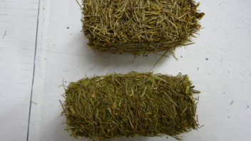

Rausgekommen ist folgendes; auf den nachfolgenden Bildern zu sehen.

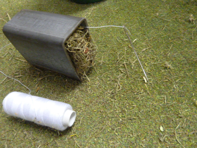

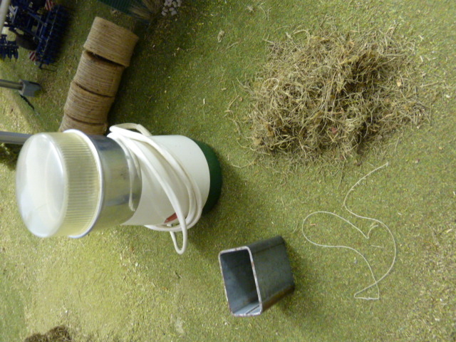

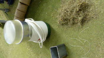

"Zutaten zur Herstellung":

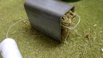

- Vierkantrohr 25 x 40 x 65 mm, aus Metall oder Holz; egal.
- Gras aus eigener Herstellung (nach dem Rasenmähen aus dem Garten)
- Gras trocknen
- Zerkleinern mit Omas Kaffeemühle (hat leider nicht jeder); alternativ mit Schere http://agrarmodellbau.de/images/smilies…up%20smilie.gif">

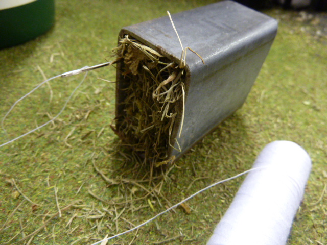

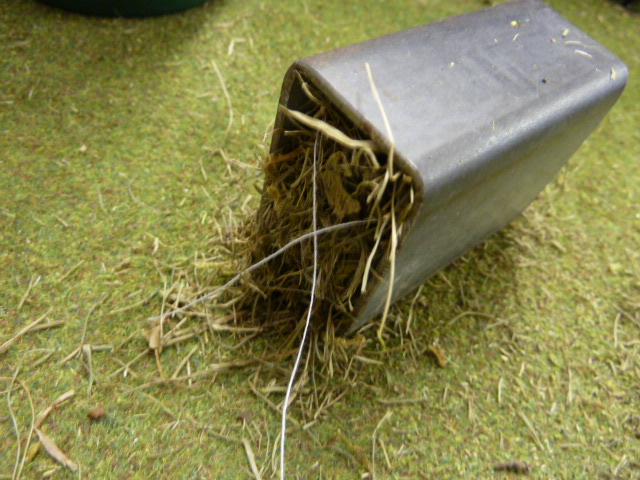

- Das getrocknete Gras in das Vierkant stopfen (gut füllen, sonst sehen die Quaderballen mickrig aus)
- Mit Stopfnadel und Zwirn zu einer Seite zwischen Gras und Innenwand des Vierkantrohrs rein und an der anderen Seite wieder rausziehen.
- dann wieder zurück. Die beiden Enden dann verknoten. Fertig ist ein Gebinde. Das ganze dann mehrmals in Abständen zu einander machen (ich habe es 3mal gemacht).

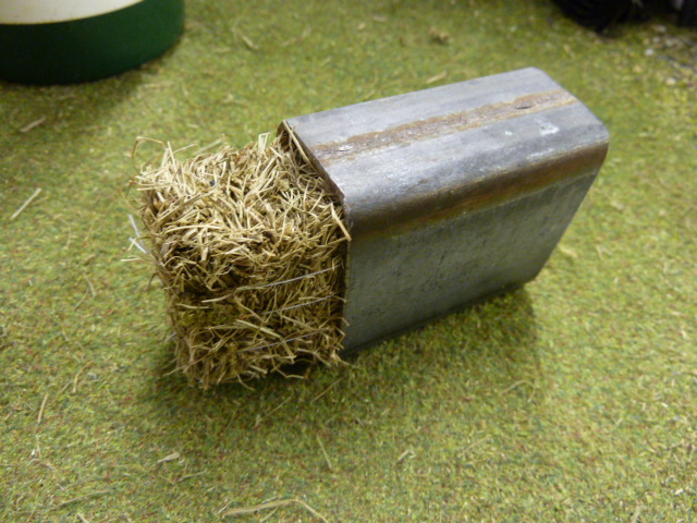

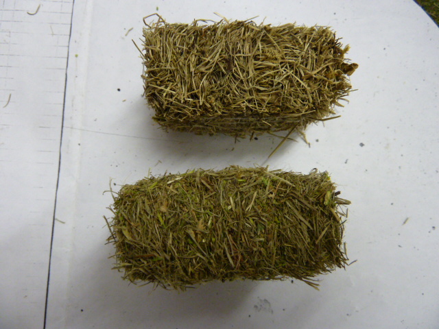

- Den fertigen Quaderballen dann zu einer Seite aus den Vierkant rausdrücken

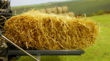

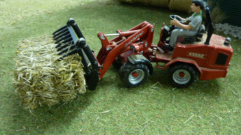

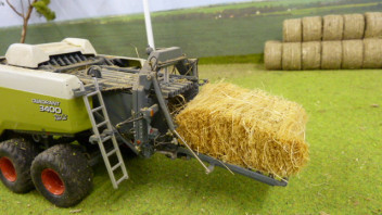

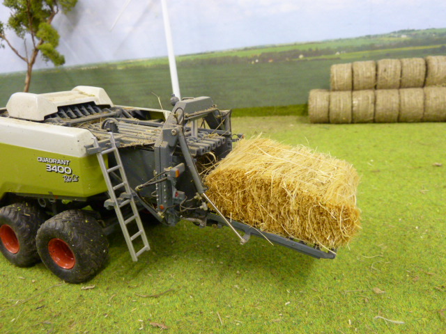

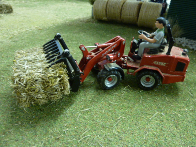

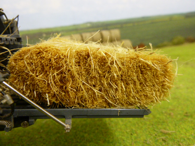

Anbei sieht man einige Bilder. Die Quaderballen riechen dann nach echtem Heu und passen z.B. auch in die Quaderballenpresse Quadrant 3300 von Claas.
Euer Dietmar
