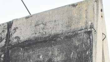

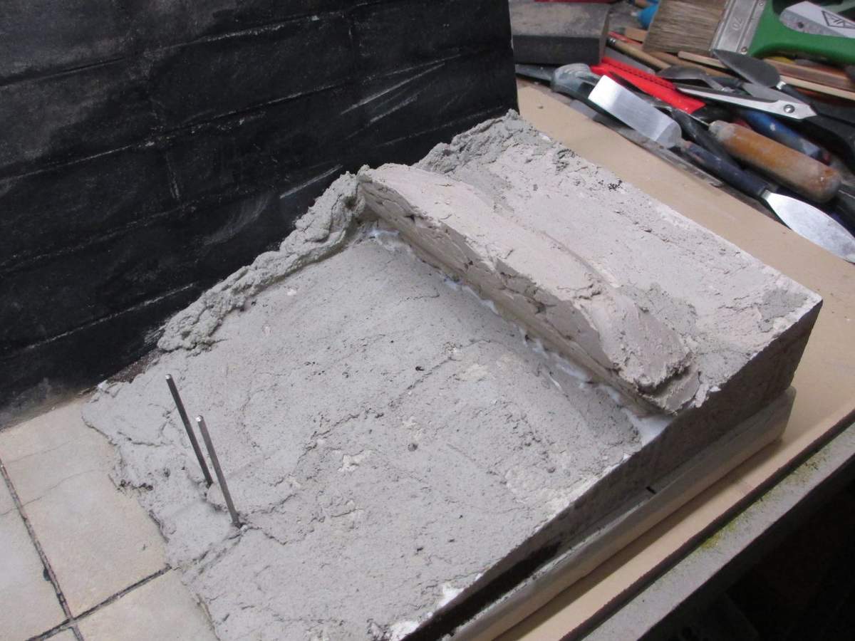

Dort wollte ich es so darstellen, als ob die Wand ursprünglich mal kompett schwarz gestrichen wurde, später aber nur der Bereich erneuert wurde, wo auch das Silogut anliegt. Dazu habe ich auch ein Originalfoto gemacht:Ansonsten ging es noch ein wenig weiter. Mit Gips habe ich den Haufen vor dem Schild modelliert.

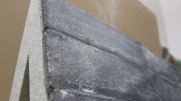

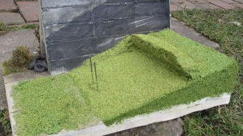

Beim Anstrich für den Mais-Untergrund musste ich etwas improvisieren, weil die grüne Abtönfarbe in irgendeiner Kiste versteckt ist. Eine selbst zusammengemischte Dispersion aus Weißleim mit Pigmenten (chromoxidgrün und gelbocker) tut's aber hoffentlich auch.

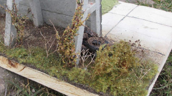

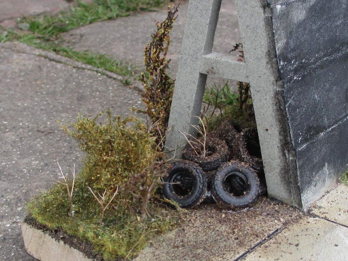

Die Begrünung wurde mit kleinen Sträuchern aus vertrockneten Blütenständen und Wurzelstücken sowie altem trockenen Laub vervollständigt.
Sieht super aus
Was willst du jetzt noch auf den mittler Weile grünen Gibs machen? -
Auf den Gips kommt grünes Sägemehl als Mais. Ich hab im Modellbahnladen ein relativ grobes Streumehl gefunden, das nur noch etwas farblich angepasst werden muss.
Eigentlich kann ich's kaum erwarten weiterzumachen, aber ich darf das Dio im Moment nicht kippen, weil sonst der Reifenhaufen wieder zusammenfällt, ist mir vorhin nämlich gerade passiert.

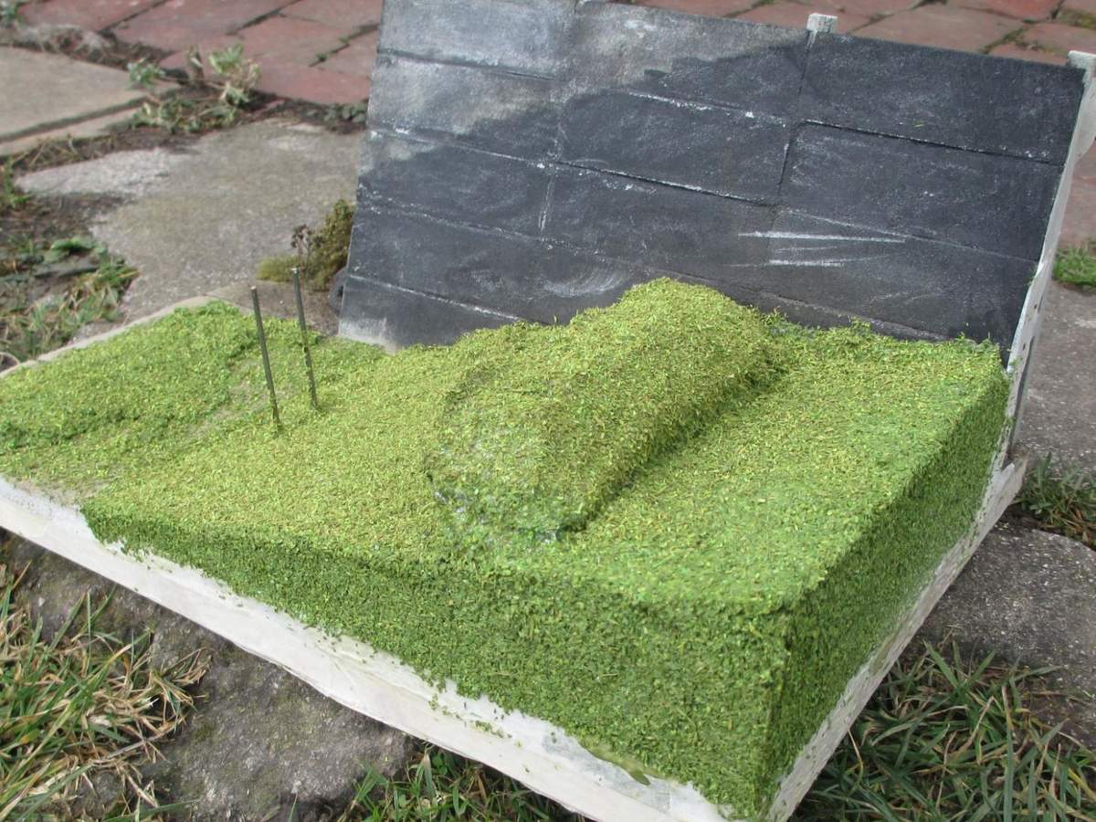

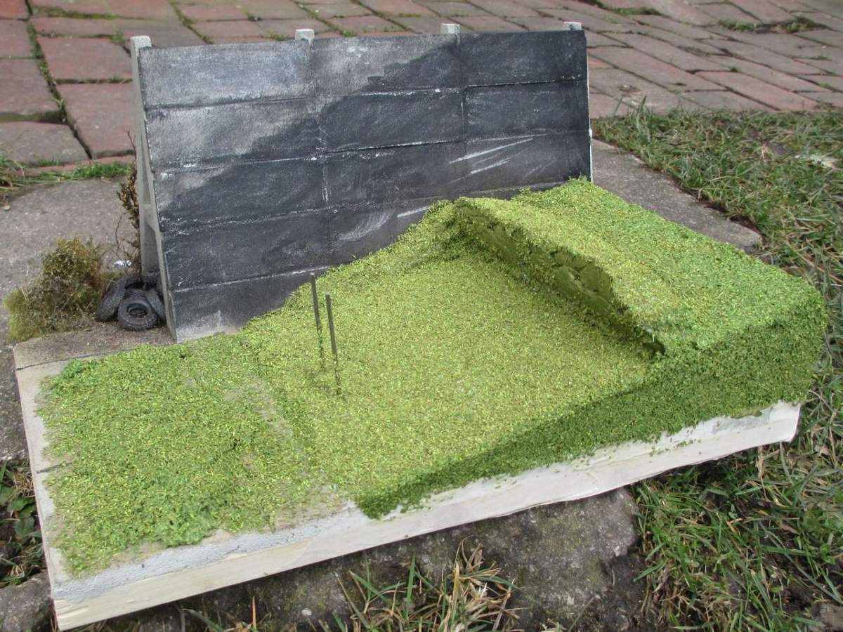

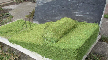

So sieht es jetzt aus. Die Seiten habe aufgespachtelt (Streumehl+Wasser+Weißleim), damit es nicht wie eine lose Schüttung aussieht. Wenn der Leim trocken ist, wird farblich noch etwas nachgearbeitet, damit die unteren Lagen nicht mehr ganz so saftig grün aussehen.
Auf der Fläche vor dem Silo liegt vielleicht auch noch etwas zu viel. Das kann ich nach dem Aushärten aber noch ändern. Da alles erst mal nur mit wenig Leim fixiert ist, lässt sich da noch etwas wegkratzen.

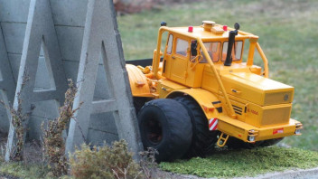

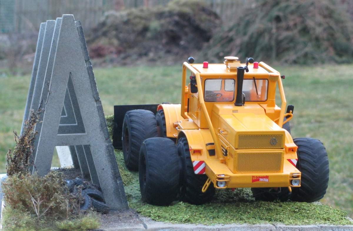

So, damit der Schlepper nicht ganz zur Nebensache wird, hab ich vorhin mal das schöne Wetter genutzt.

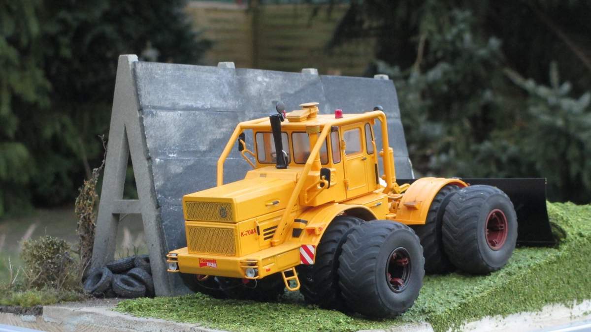

Mittlerweile war der Mais auch soweit getrocknet, dass ich die Fahrspuren eindrücken konnte.
Klein aber fein !
