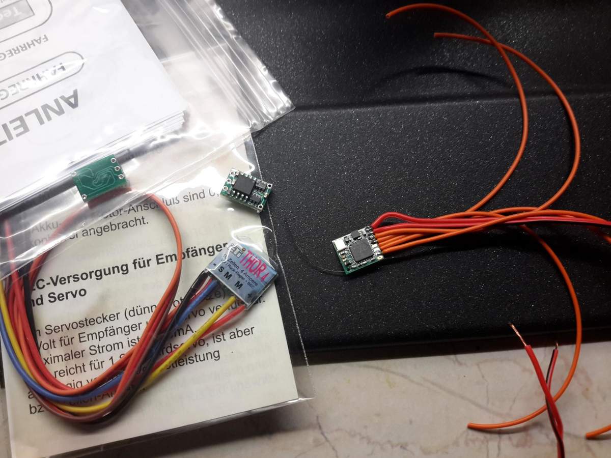

habe den Thor4 Fahrregler nun vor mir liegen mit diesen Leitungen:
ROT: Akku-Plus
GELB: Motor
BLAU: Motor
SCHWARZ: Akku-Minus
Servo stecker
wenn ich an meinem Empfänger schon Strom anliegen habe, muss ich dann auch nochmals über ROT und SCHWARZ Strom/Spannung anlegen oder kann ich diese beiden Leitungen vernachlässigen sodass der Fahrregler seinen Strom über den Servostecker bekommt ??? habe ich dass so richtig verstanden
Gruß Jörg
Das Rot und Schwarz brauchst du unbedingt sonst läuft der Regler nicht!
Und wenn du die zwei angeschlossen hast benötigt man normalerweise nicht nochmal einen extra strom zur platine, weil der Fahrregler den Strom weiter an den Empfänger gibt;)
