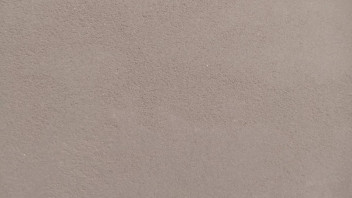

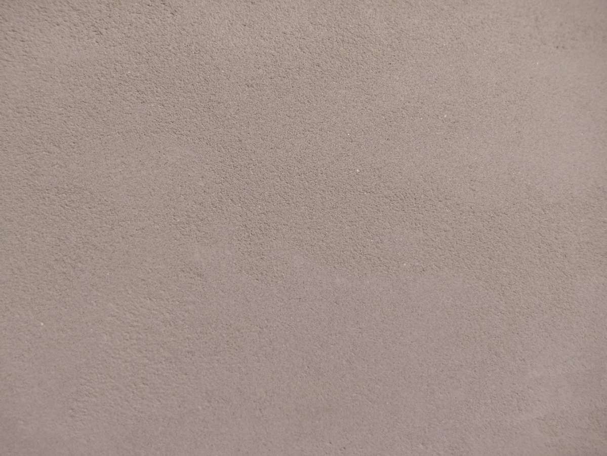

  • Hallo Andy,
    ich habe für meine Fahrsilowände Fließspachtel genommen. Auch nach der Trocknung kann man noch etwas wegschleifen, wenn man nicht ganz so sauber verspachtelt hat. Auch Dehnungsfugen lassen sich im Nachhinein noch hervorragend herauskratzen.
    Du kannst auch andere Spachtelmassen nehmen wie zum Beispiel Gipskartonkleber. Teste einfach, was deinen Vorstellungen an der Betonoptik am meisten zutrifft. Bei uns steht immer noch übrig gebliebene Sackware herum, an der ich mich bedienen kann.
    Egal was nu im Endeffekt nimmst, mischt du die Spachtel mit Wasser, Holzleim (damit die Spachtel auf deinem Fichtenbrettern hält) und Acrylfarbe, damit du den richtigen Farbton triffst (ich nehme die Heki 6600 Straßenfarbe Beton). Wenn du mit dem Farbton der Spachtelmasse zufrieden bist, kann die Farbe auch weglassen werden. Aber bedenke, dass der Farbton nach der Trocknung heller wird.
    Hier mal ein Bild mit Fließspachtel:
    Wenn Interesse besteht schicke ich dir auch gerne ein Bild von dem Sack mit der Fließspachtel.

  • Auf dem Bild habe ich Fließspachtel verwendet. Fließspachtel gibt es im Baumarkt als 25 kg Sack. Ich habe diesen verwendet:
    ***http://pci-augsburg.eu/produkte/produ…b546d798f7a41d4">http://www.pci-augsburg.eu/produkte/produ…b546d798f7a41d4
    Die Farbe wird noch beim Anrühren dazugegeben. Das sieht besser aus als wen man sie im nachhinein darüberstreicht. Bei der Fließspachtel wo ich verwendet habe braucht man keine Farbe mehr.

  • Ich weis nicht ob es bei der Fließspachtel große unterschiede gibt. Ich habe den Sack auch nicht gekauft. Der stand noch bei uns Zuhause herum. Ich finde das ein 25 kg Sack für den Modellbau sowieso viel zu fiel ist. Da ist es von Vorteil, wenn man den Sack Zuhause noch anderweitig verarbeiten kann. Vielleicht findest du jemanden mit dem du den Sack teilen kannst.
    Ein richtiges Mischverhältnis habe ich eigentlich nicht. Wasser und Leim 1:1 vermischen. Dann nach Gefühl und gewünschter Festigkeit Spachtelmasse dazugeben. Wie der Name schon sagt, ist die Fließspachtel sehr flüssig. Sie lässt sich auch durch mehr Spachtelmasse nicht wirklich fester anrühren. Zum Schluss gebe ich dann immer noch die Farbe dazu. Da muss man halt schauen wie es von der Farbgebung her passt.
