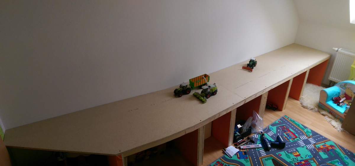

  • Glück Auf in die Runde
    so sieht´s aktuell aus.
    Fragen in die Runde:
    ~> Was haltet ihr von dem Grasmaster 2.0 bzw gibt es anständige Varianten?
    ~> Hat jemand Erfahrung im 0/1´er Steinsand mit Leim vermischen? Will ne kleine Felswand machen und in den Zwischenräumen zwischen den Steinen soll da das Gemisch rein, aber weiß halt ni ob das so funktioniert wie ich mir das denke
    ~> muss man das Styropor noch mit irgendwas behandeln bevor man den Gips drauf schmeißt oder kann man sich das sparen?
    verschneite Grüße, Patrick drink2
  • Hallo Patrick,
    ich habe meinen „Grasmaster“ selber gebaut, weil mir die von Noch und den anderen Herstellern zu teuer sind. Er erfüllt den gleichen Zweckund kostet nicht mehr wie 10 €. Das würde ich dir auch empfehlen, wenn du ihn nur ab und zu brauchst.
    Für die Zwischenräume würde ich ein Gemisch aus echter Erde (fein gesiebt) nehmen. Ich weis nicht ob der pure Sand von der Optik her so gut aussieht.
    Den Gibs kannst du meines Wissens direkt auf das Styropor geben. Ich mische den Gibs immer noch mit etwas Leim, weil ich meistens auch holzflächen habe.
    Ich finde die Abfahrt, wo der Claas runterfährt etwas zusteil. Vor allem wen da auch mal ein Control Schlepper hoch/runter fahren soll wovon ich ausgehe, wenn das Dio für deinen Sohn ist.
    Ich hoffe, dass ich dir weiterhelfen konnte.
  • Die Abfahrt beim Claas wird noch etwas entschärft, keine Angst
    Dort wo der Fendt steht kommt nen Trampelpfad hin welcher vom Kuhstall hoch auf die Weide geht.
    Ich weiß bloß ni ob das mit der Erde gut aussieht weil das Gestein was es bei uns gibt bissl sehr in´s blaue geht (Basalt)
  • Hallo Patrick,
    zum Gips kann ich nix sagen, mit dem Zeug stehe ich auf Kriegsfuß.
    Die Sache mit dem Steinsand klingt gut, eventuell nochmal durchsieben und die groben Teile aussondern (kannst man ja trtzdem noch für die Wege nehmen.) Ich mische auch am liebsten mit Holzleim eine Spachtelmasse an. Mit dem Leim solltest du zunächst sparsam sein, nur soviel, dass das Gemisch etwas haftet und nicht wieder aus den Fugen rausfällt. Danach kann man alles nochmal mit verdünntem Holzleim tränken, um es zu verfestigen.
